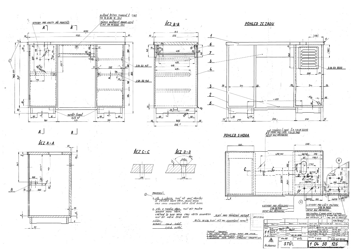

1.) Stůl mám ten starý s laťovkou na horní desce stolu - když jsem si ho trochu dával dohromady, tak mně dost štvala možnost úklidu té desky - takže jsem na vršek nalepil desku z které se dělají plovoucí podlahy - ta se dala sehnat tam, kde ty podlahy prodávají a používají to jako proklady na paletách - dobře se to uklízí.
2.) Protože jsem vyšší postavy tak jsem celý soustruh dal na rám z úhelníků a na kolečka.

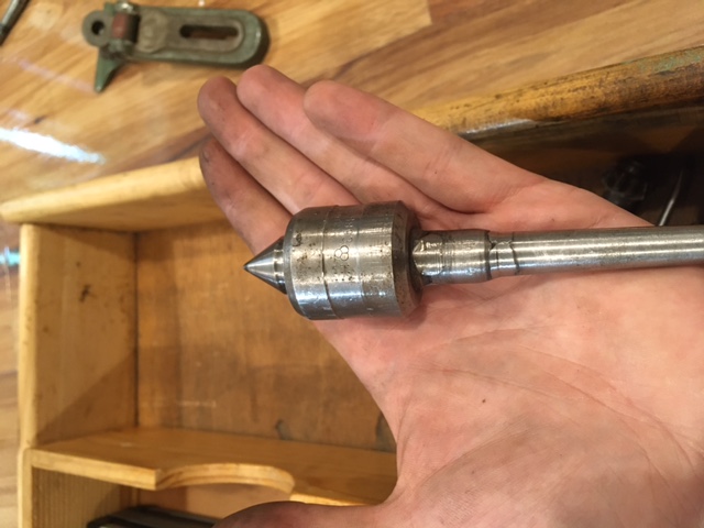

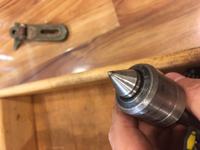

1. Tento hrot bol zrejme zavareny dodatocne predoslym majitelom. Ked chytim ten hrot, tak ide otacat dost tazko (pocitovo ako stare, vymlatene lozisko) a vzdy len par otociek a doraz. To iste na druhu stranu. Co som videl videa so sustruhmi, tak sa to kazdemu otacalo pomerne volne. Kedze je to zavarene, nedokazem to zrejme rozobrat/vycistit upravit.

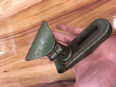

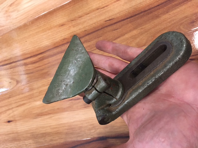

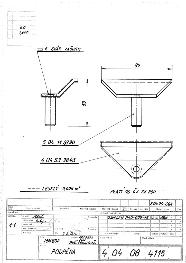

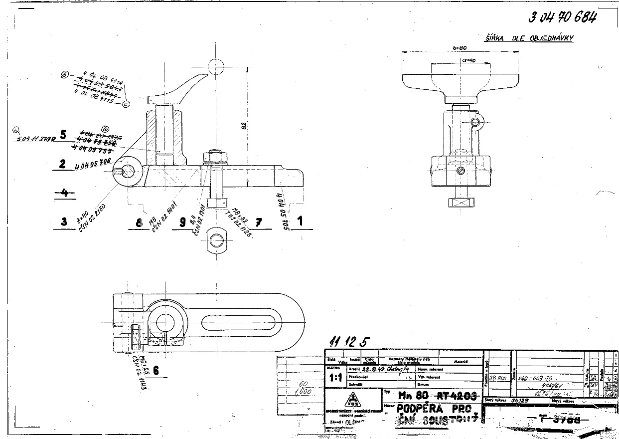

2. Hlupa otazka - k comu je toto a ako sa to presne vola?

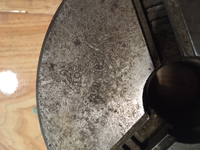

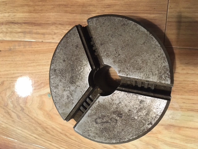

3. V prislusenstve bola aj tato univerzala. Pride mi, ze ju na sustruh neviem uplnut, alebo mi k tomu nieco chyba. Ak to ja nevyuzijem, kludne to posuniem niekomu, komu by sa to hodilo. 4. Ked vycistim prislusenstvo od korozie, cim to potom "napenetrovat"? Namocit do oleja, alebo aplikovat WD40? Chcem to postupne robit, pretoze vidiet, ze sa o to roky nikto nestaral (vrtackove hlavy, univerzaly, kliestiny, lunety)

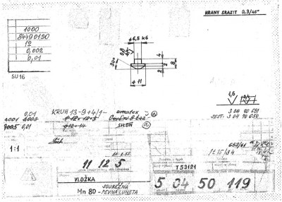

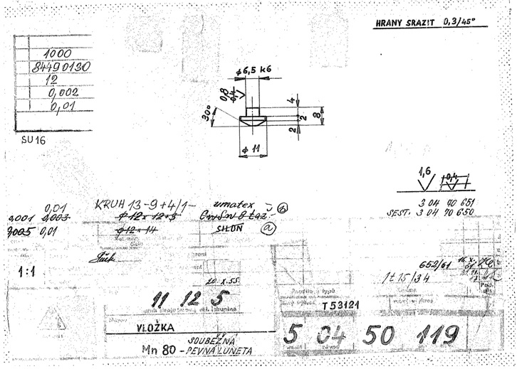

5. Na lunetach je velmi opotrebovane to plastove zakoncenie? Aspon dufam, ze je to plast. Nikde som nasiel, ze by sa to vyrabalo.

původní doteky u 80 v lunetách byly z textitu, používají se i bronzové (CuSn6 nebo 8 nebo i jiný cínový).
Původní ojetý vytáhneš (vyrazíš), nový si vytočíš sám a zase je tam narazíš. Běžná spotřební věc, nic složitého.

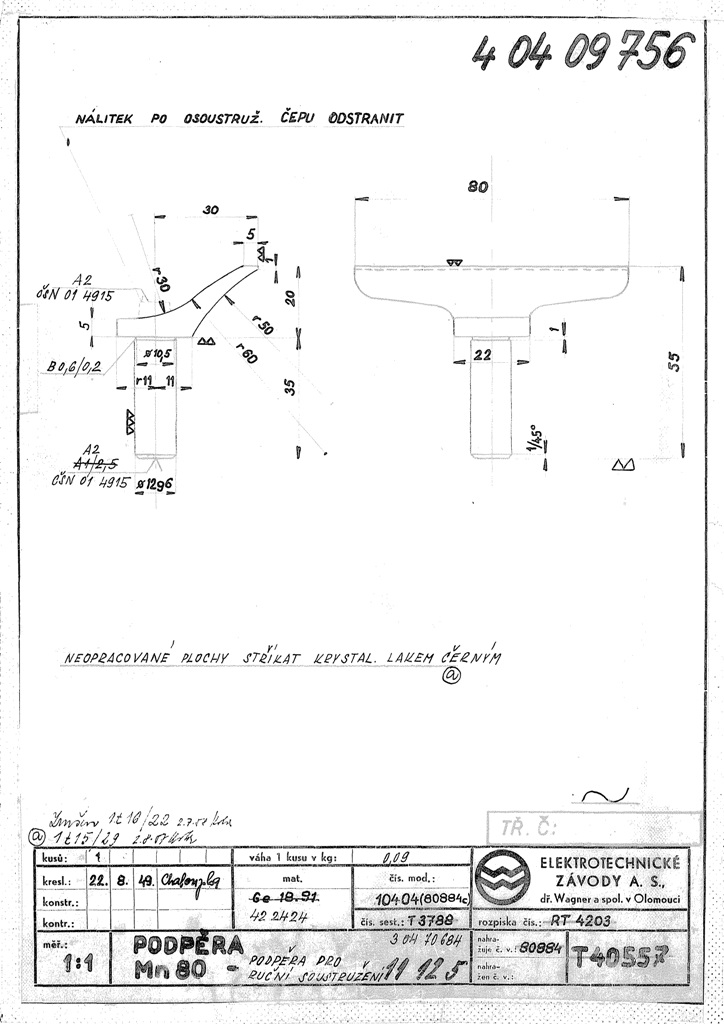

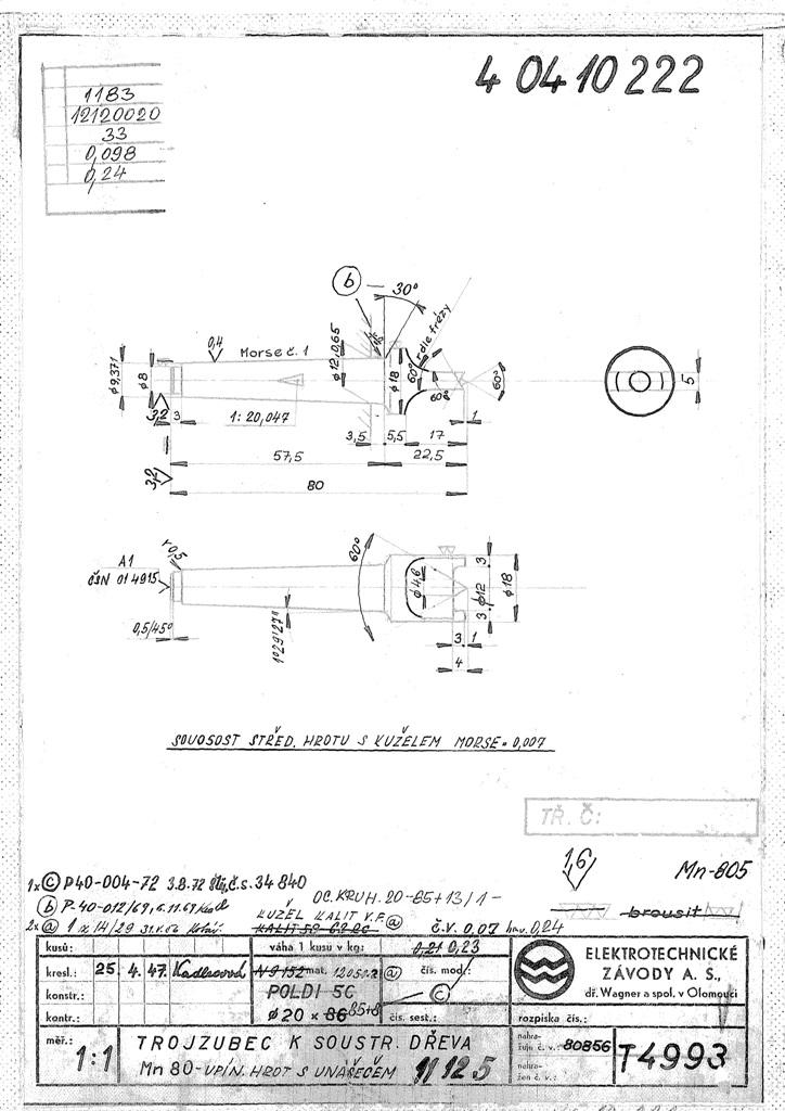

ta 2.) - stavitelná opěrka pro točení dřeva z ruky - mj, byl tam i unašeč do vřetene - s Morse1 (dvojzubý).

Na hrot se vy..., je pripalenej a stopka je nejaka samo domo. Kup si novej, jestli setriš tak čajnu za necele pětikilo, jestli ne tak funglovku škoda ze stare vyroby za litr az dva

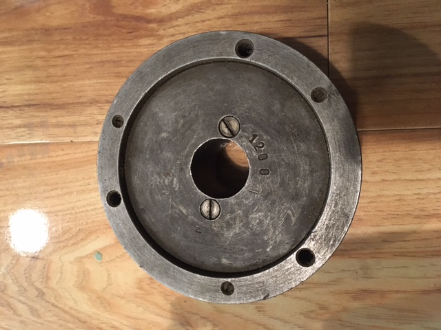

No mas 125 univerzalu bez paken, jestli je nemas v supleti, a chybi ti priruba, bud si ji vytočiš, nebo krasne dela občas Tumlik. Zalezi v jakem je stavu jestli se vyplati ji zachranit. Akorat 125ka je na to kotě už celkem moc

Téměř mám chuť říct, že ten hrot a sklíčidlo jsou v takovém stavu, že ani za záchranu nestojí. U hrotu nejde moc poznat jak je řešený, ale nejspíš by mělo jít zpředu vyndat víčko tvořící mezikruží mezi vlastním hrotem a tělesem. Bývá jen namačklé, někdy ale i na jemný závit. Pokud se ho podaří vyklepnout nebo vyšťourat, šel by hrot vymýt a namazat. Na upnutí sklíčidla je potřeba příruba se závitem na vřeteno. 125 mm je ale na Mn80 moc velké.
P.S. Než jsem to sepsal, tak napsal Charon skoro to samé, tak to máš alespoň potvrzené.

Další věc je univerzálka 125 - ano je to na hraně a musí člověk dávat pozor aby si nepoškodil lože, ale má to zase své výhody. Já osobně mám univerzálky 80,100 a 125 a používám nejvíce tu 80 a 125. Mám i čtyřčelisťové ale ty používám málo. Jinak ještě k té 125 -v původní výstroji byla čtyřčelisťová lícní deska o průměru 160mm, takže z mého pohledu, že 125 univerzálka je moc

Další věc jsou doteky v lunetách - tuším, že rozměry jsou v manuálu na MN80 - materiál tu byl zmiňován - já jsem si udělal další doteky s VBR plátky.

No nevim jestli jsi si uvedomil, ze ta origo licni deska je odlehčená co to jde, zatimco 125ka navic jeste s prirubou je tezka jak praseLubos2 píše: ↑17. 8. 2023, 5:46
je tohle tvrzení liché.
Takze ty sily pusobící na loziska jsou ale diametrálně rozdílne, takze to srovnávat je asi hloupost
Ahoj Charone - částečně máš pravdu ale na zdůraznění své pravdy by jsi neměl používat špatná čísla. Správně vyrobená příruba je jen s malým nebo žádným přesahem přes závit vřetena a 125 univerzálka je asi 6 cm vysoká. Takže být tebou bych nepřeháněl. Co se týká váhy tak to už nemám chuť s nima běhat na váhu. Jinak já mám svůj názor a také jsem to tam napsal a nesnažím se direktivně někomu něco vnutit. Každý ať si to sám přehodnotí dle dostupných podkladů.

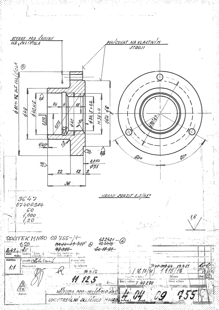

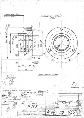

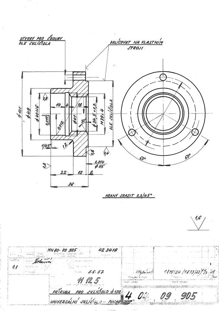

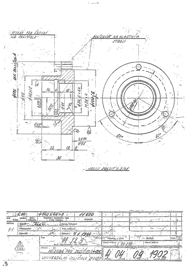

A jako poslední jsou tu příruby pro sklíčidlo pr.80, pr.100 a pr.125. Vše origo výkresy, ale jako standard bylo sklíčidlo pr.80, ostatní na zvláštní objednávku. Zároveň jsou všechny ve starém provedení, od roku 1985 (respektive MN80A/N) se používala příruba pojištěná na vřetenu svěrným kroužkem.
Charon, Lubos2:
Ale pri malych otackach by aj pripadna vyssia hmotnost univerzaly nemusela sposobovat problemy, ci? Asi do toho zozeniem celusti a prirubu uz nebude taky problem si aj dat vyrobit, vdaka vykresom vyssie
Puclik:
!!! Vdaka za vykresy, toto je velmi pekne vidiet a uz sa tesim, ked si do lunety budem tie vlozky vytacat
