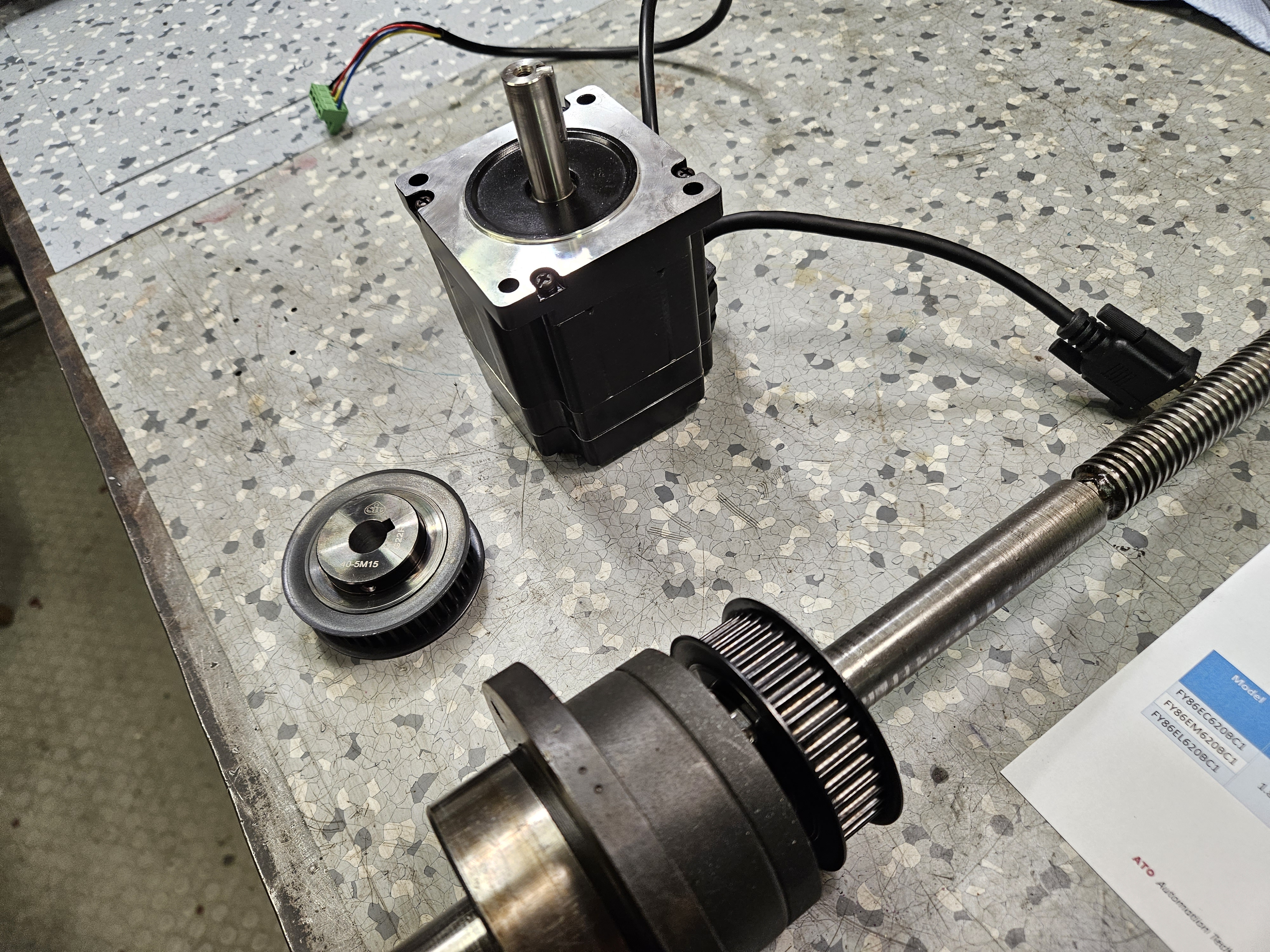

Příspěvky: 6548
21. 8. 2023, 3:48
Ahoj kamarádi
tak já dneska řemenice na posuv pro magnetičku :) Samo z polotovaru bez díry, vytočené ďoury, vystružené, ozávitované pro červíky a v jedné šťouchlá drážka. Teď ještě držák na motor s nějakým napínáním, poskládat a pak elektro...
No a mé magnetičce jsem provedl nepěkné věci, abych se dostal k posuvovému šroubu :?
