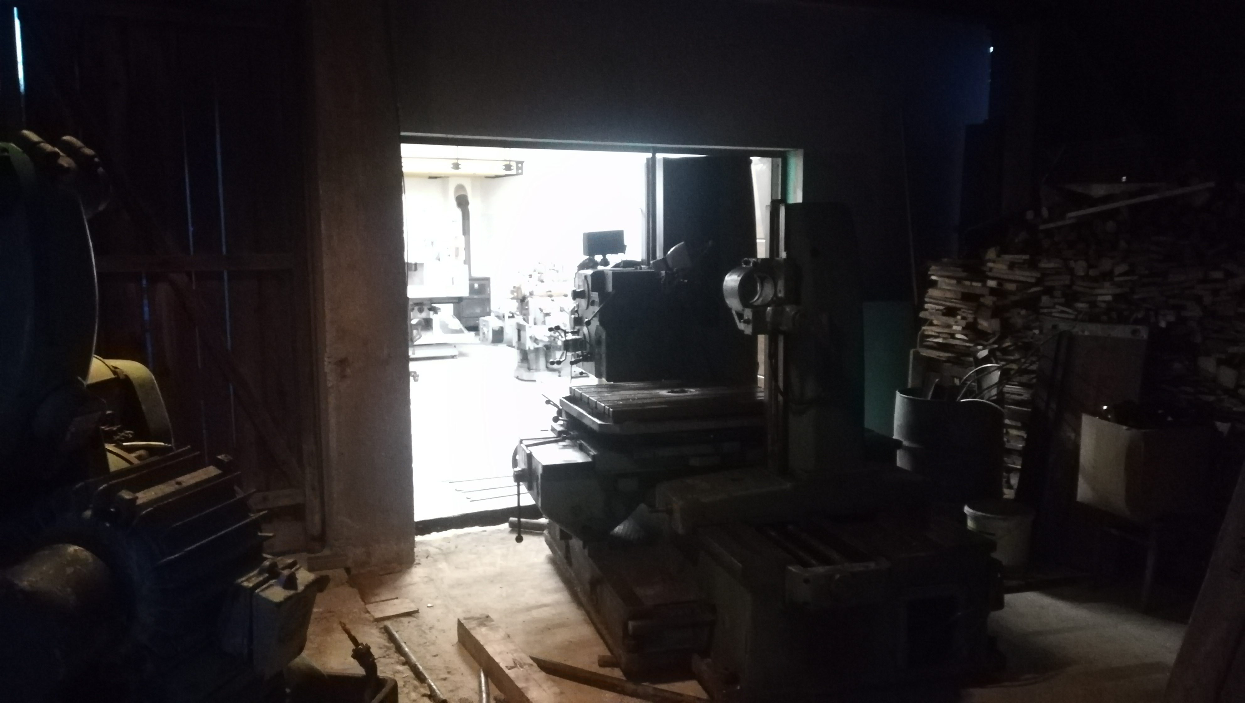

Ked das dole pomocnika, tak sa tam urcite vojde :)
Příspěvky: 7612
23. 8. 2023, 9:37
gratuluju
ale jestli ta mašina bude stát v té nevytápěné stodole, tak se při první podzimní plískanici a změně teplot orosí a za týden potom bude jak liška
DDominik
Příspěvky: 143
Registrován: 21. 1. 2016, 9:02
Bydliště: Liptovský Mikuláš
23. 8. 2023, 10:05
testone píše: 23. 8. 2023, 9:37 gratuluju

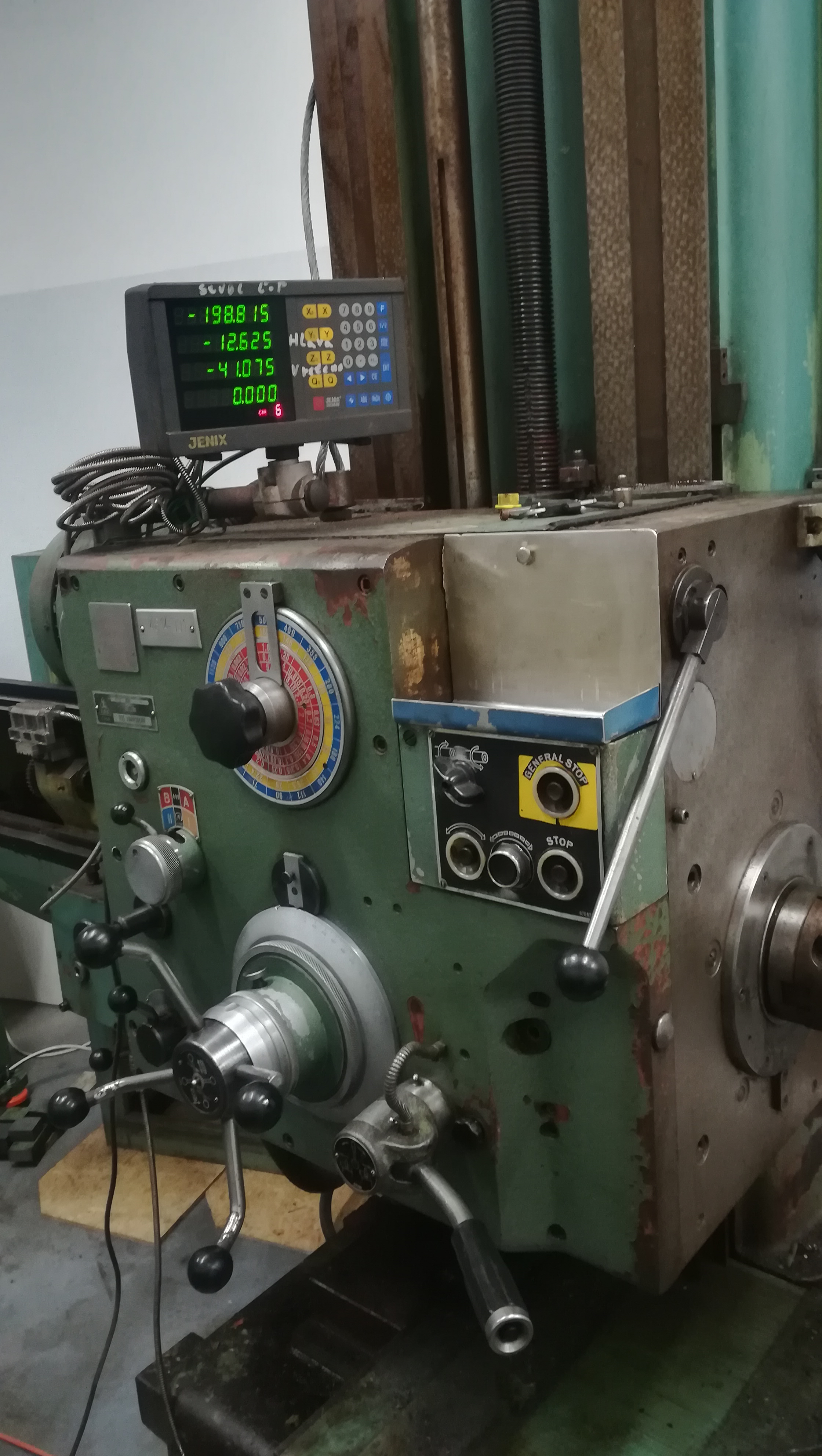

Spomenutých pár metrov po valčekovej dráhe ju delí od dielne. Do humna sme ju ešte pichli žeriavom. V dielni jej bude verím príjemne.
Nechať taký stroj na pospas vlhkosti a prachu v stodole by bolo hriechom.
Čo som však milo prekvapený, mašina toho asi moc nenarobila. Všetky vedenia sú zaškrabané, stôl nenesie známky úderníckych snáh, dokonca ani žiadna ovládacia páka nie je ohnutá či s odcudzeným madlom :lol: :lol: :D
Dokonca aj príslušenstva k nej je na dve mašiny. Pravdepodobne aj nejaká upínacia kocka alebo uholník pôjde do sveta, takže ak niekto bude mať záujem nak píše. :wink:

wh63 by mi taky nevadila nebo i w75, w9A
Jinak super, pěkná mašina. 👍. Máš udělanou uvnitř vestavbu? Jinak bez topení (temperování) to bude špatné😉, jak píše sestone.
Jinak stím zaškrabáním ,možná ten sloup ,ale to vedení stolu v Ztku asi škrabané nebude,je to kalené

Keď sa mi ju podarí presunúť do (áno vykurovanej :D ) dielne a trochu obriadiť, pridám fotky.
DDominik
Příspěvky: 143
28. 8. 2023, 7:12

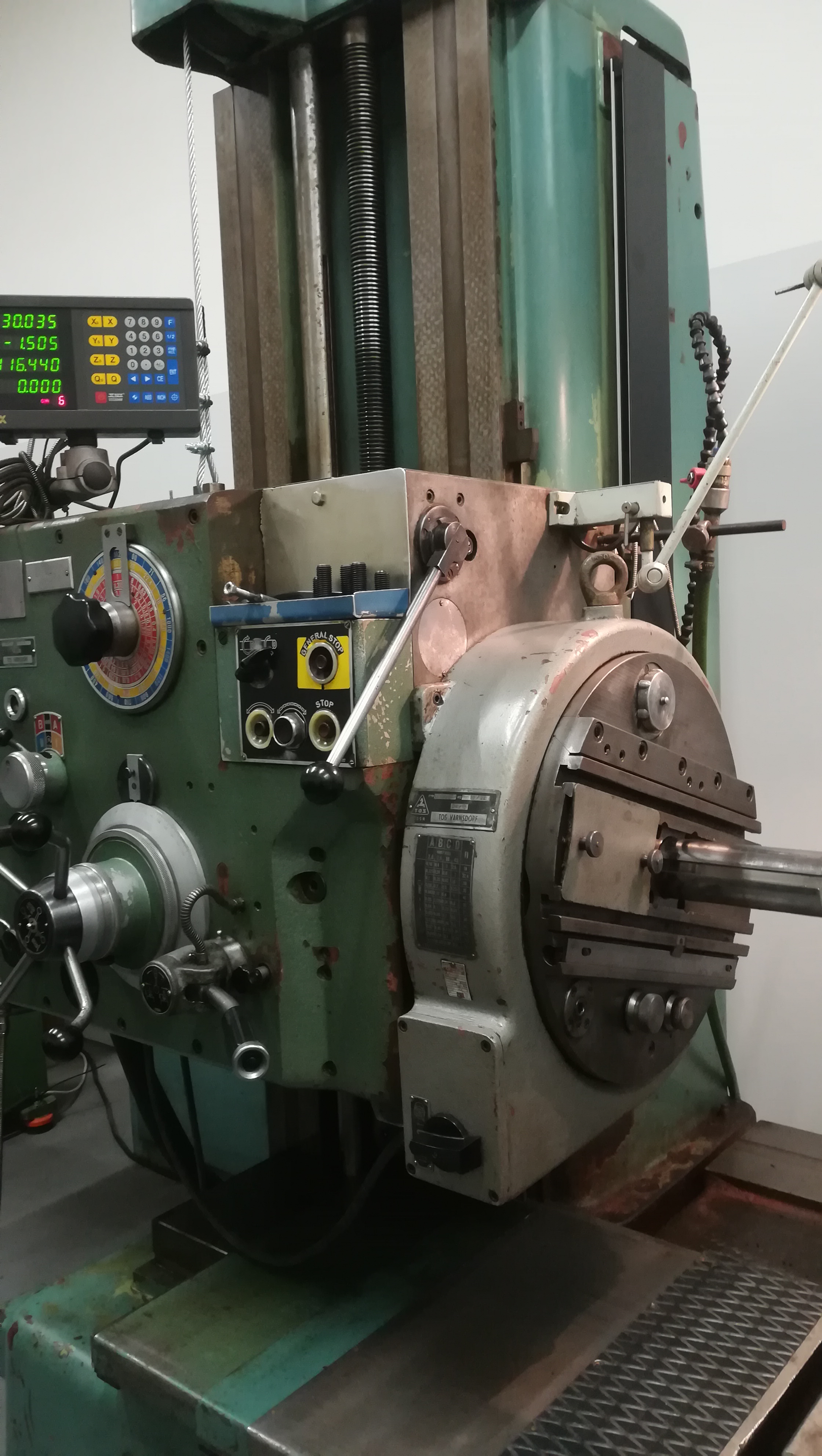

Mašina už je v dielni - začal proces očisty

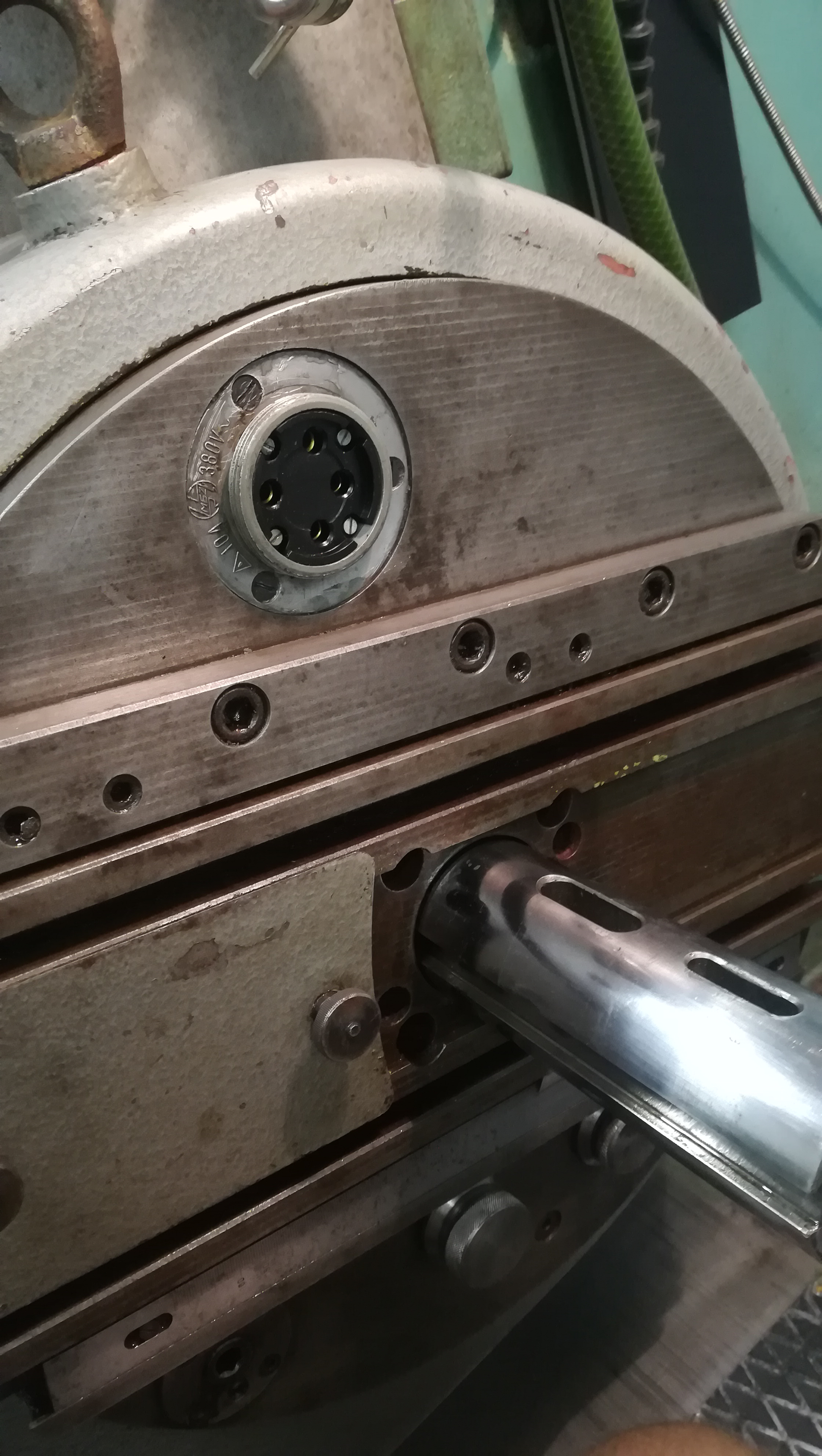

Kovožrúti, prosím Vás, aké príslušenstvo prináleží k 400V zásuvke na lícnej doske WH63?
Napadá ma nejaké brúsne vreteno, no v hĺbke internetu nenachádzam žiadne bližšie informácie či fotky.

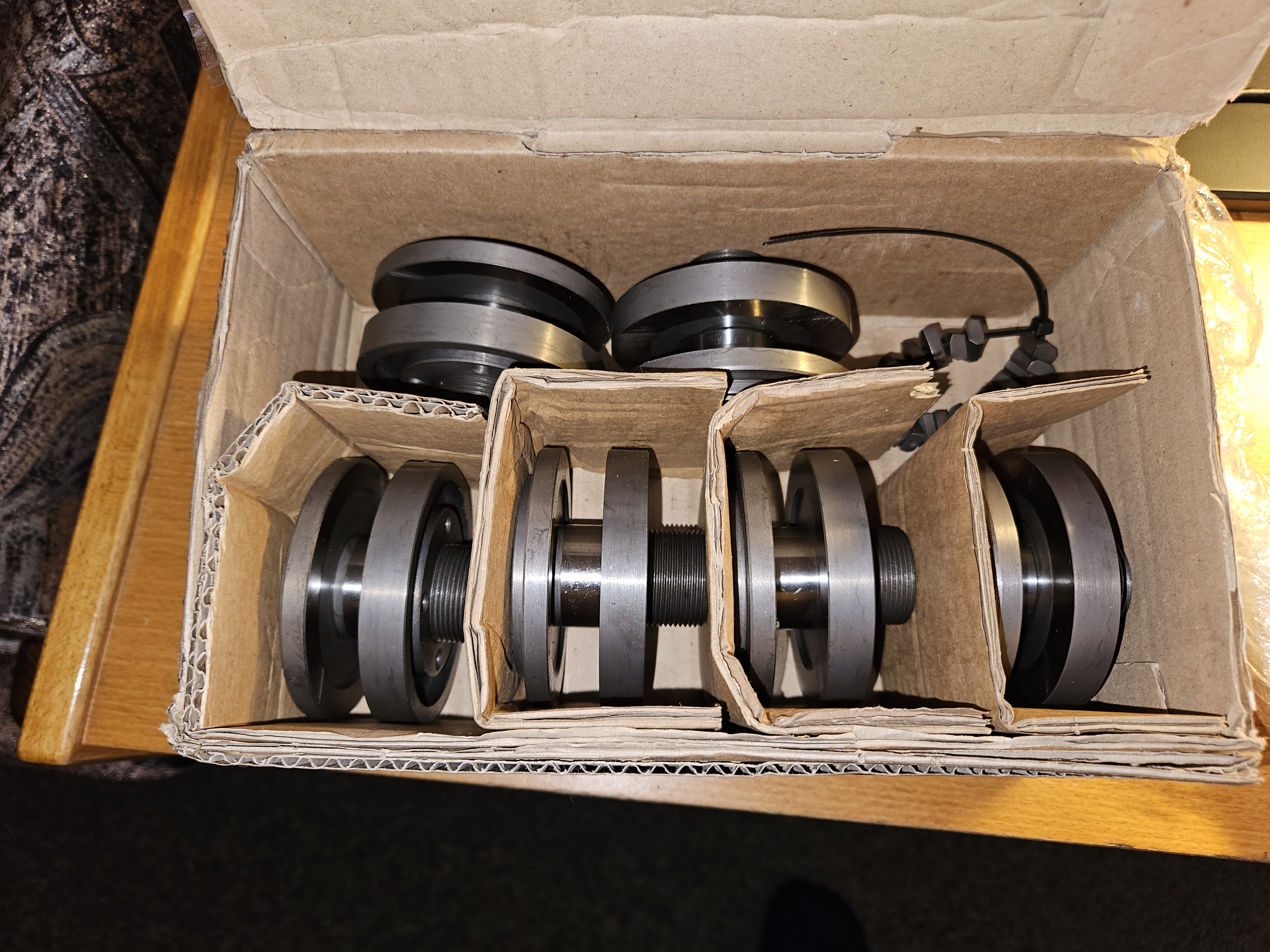

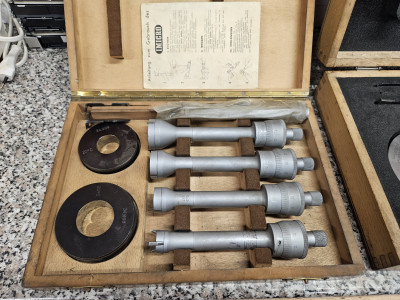

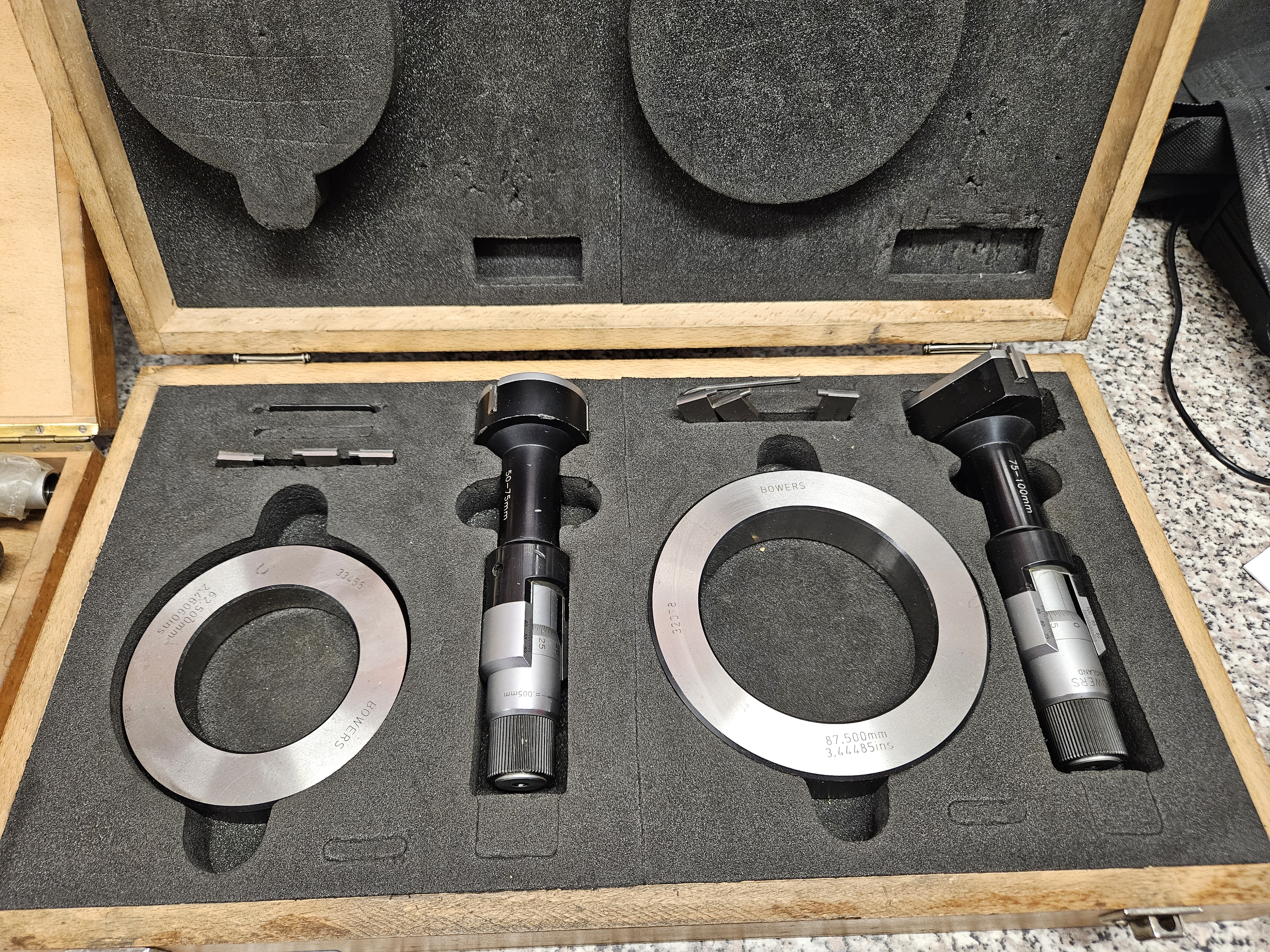

Ahoj kamaradi
Udelal jsem si drobnou radůstku, bohužel jsem přišel na chuť tříbodovým dutinoměrům, tak mi nezbylo než dokompletovat řadu :D
Mám teď komplet od 6mm do 100mm, vic nikdy potřebovat nebudu :lol:
Schází mi jeden, 40 až 50mm, kdyz neseženu použitý, objednam si nový, ale jestli máte nekdo přebytek v syslátech, rád se domluvím :)

DDominik píše: 19. 9. 2023, 9:20 Kovožrúti, prosím Vás, aké príslušenstvo prináleží k 400V zásuvke na lícnej doske WH63?
:roll: NIKTO ?
trnkav
Příspěvky: 1047
21. 9. 2023, 4:08
Přídavné brusné vřeteno se používá. Viděl jsem přebrušování kloubů ke kolenovému lisu.
DDominik
Příspěvky: 143
21. 9. 2023, 8:57
trnkav píše: 21. 9. 2023, 4:08 Přídavné brusné vřeteno se používá. Viděl jsem přebrušování kloubů ke kolenovému lisu.
Tak predsa je to tak! Ďakujem . Zakladal som len na vlastnom odhade.
Dá sa kdesi zohnať aj fotografia? Pripadne bližšie informácie?

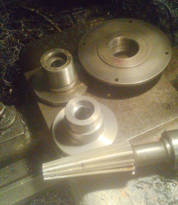

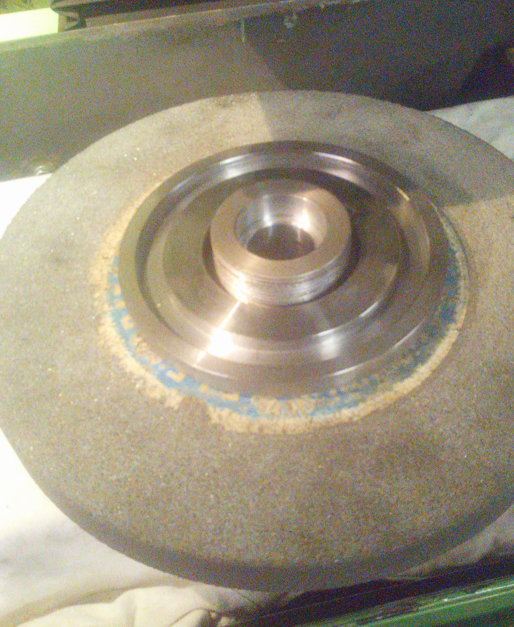

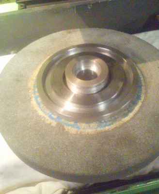

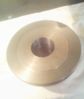

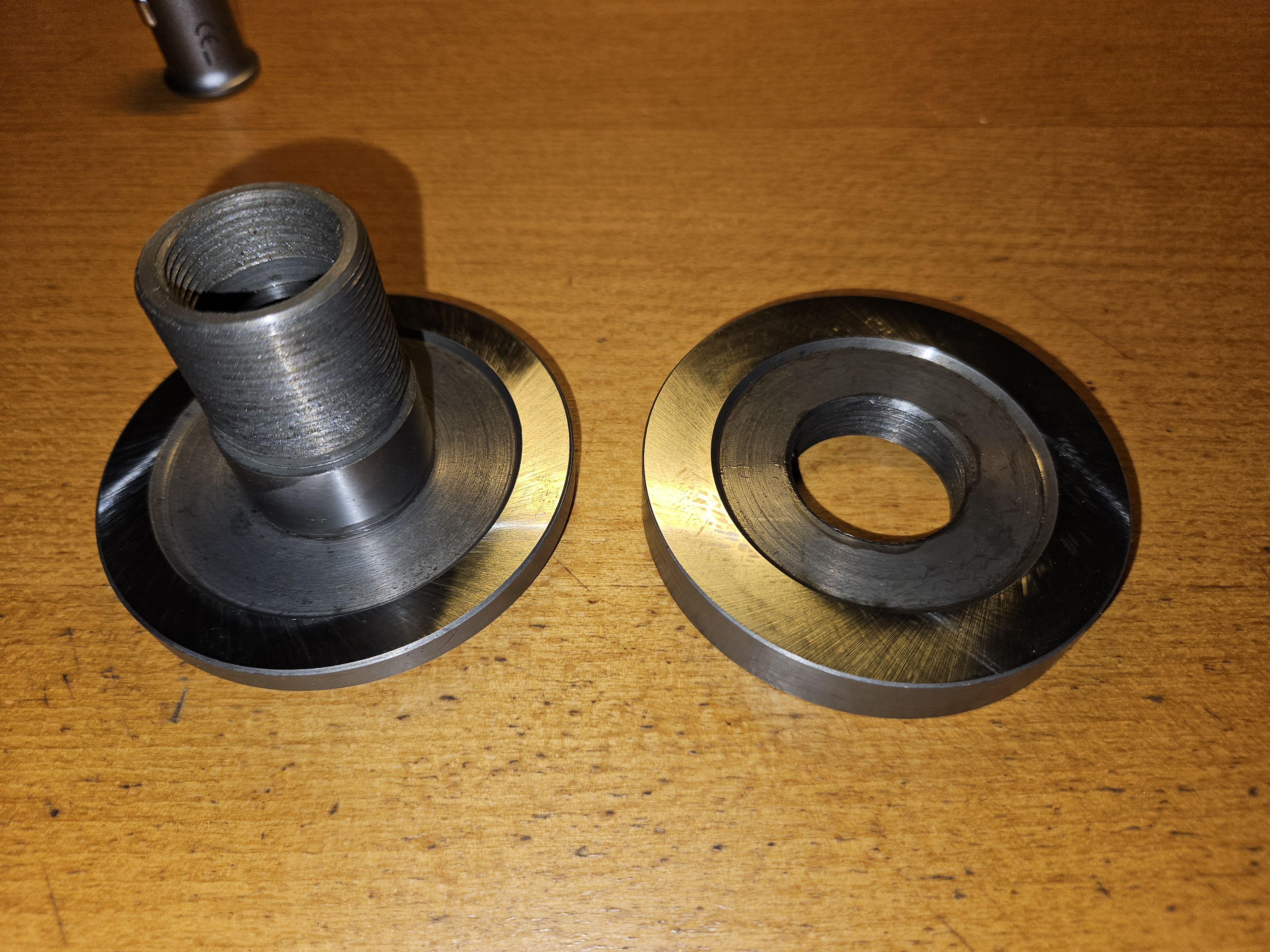

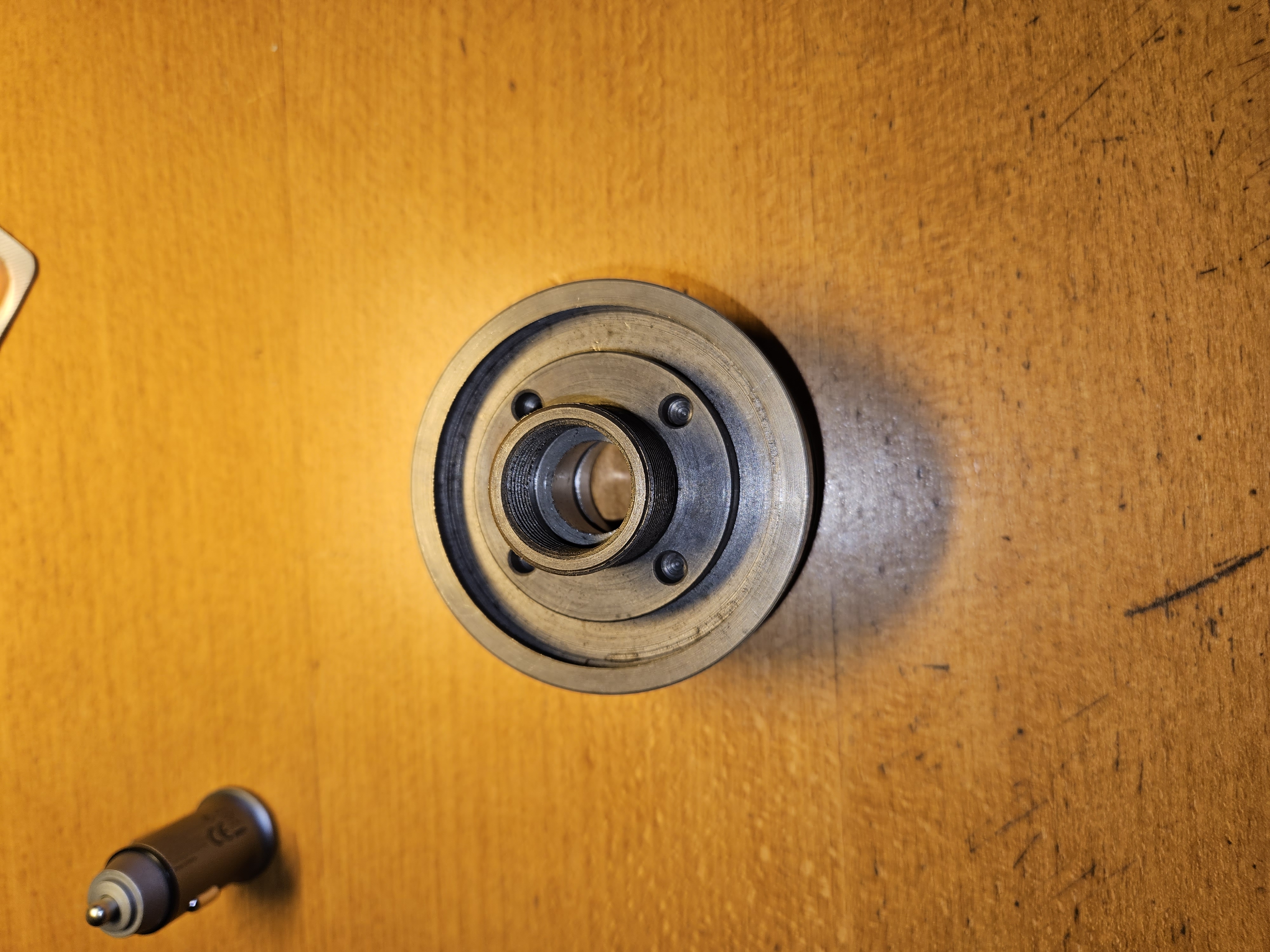

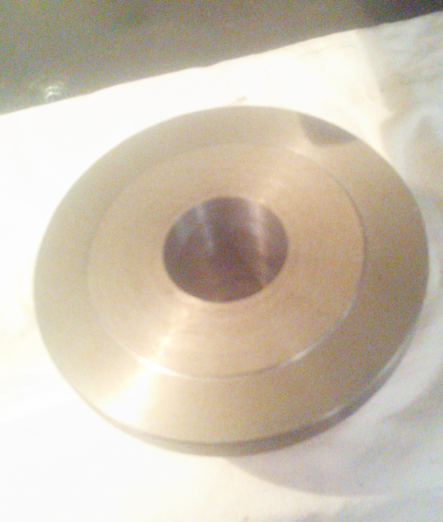

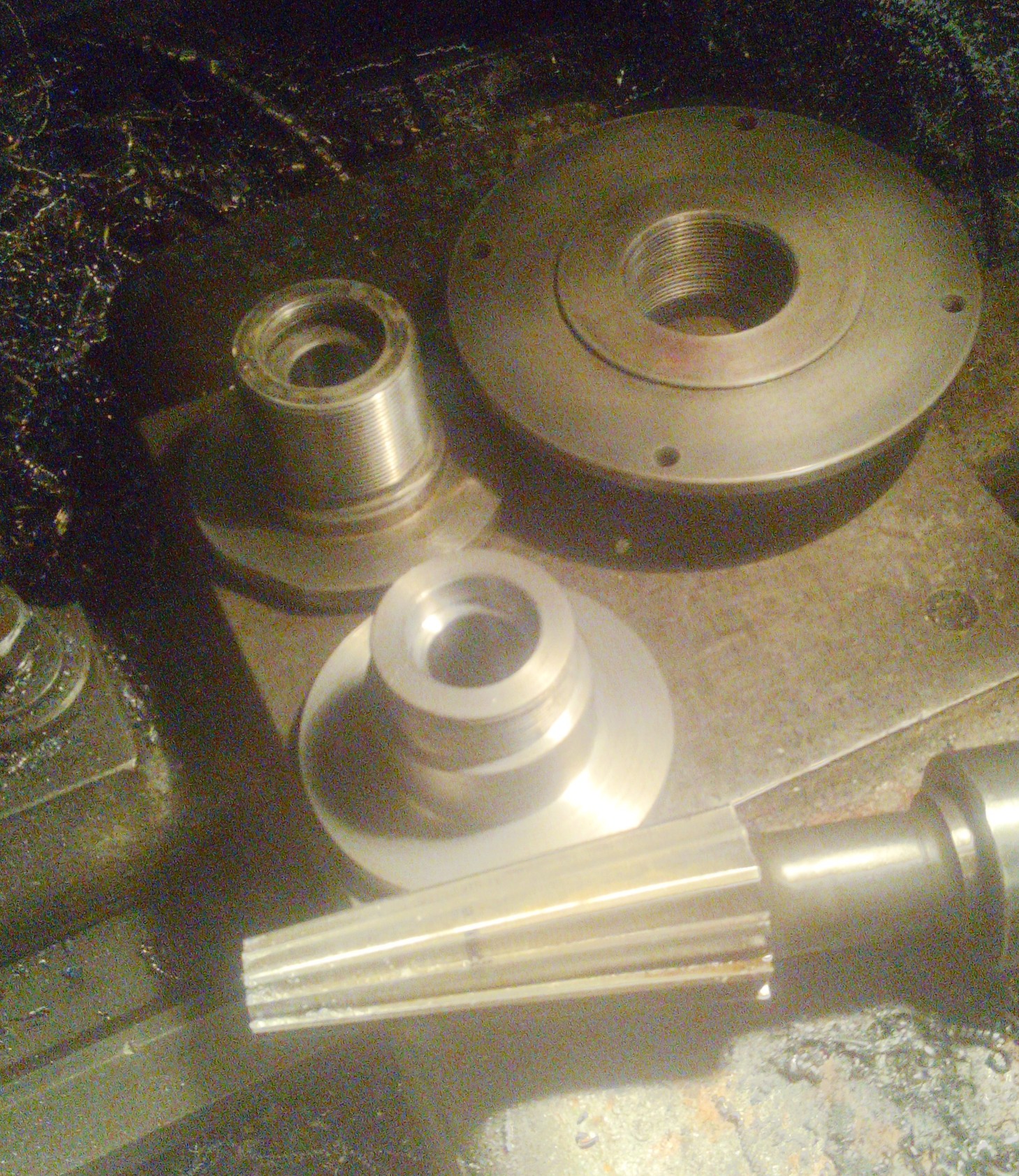

Ahoj kamarádi
musím se pochlubit, konečně mi dorazily nové příruby na mojí magnetičku :)
Krásné, jsem spokojen, funkční plochy broušené a samo celé zušlechtěné
Jedna byla jako vzorek, ostatní její kopie, nemůžu poznat která je stará a které nové
jergus.balaz
Příspěvky: 1794
10. 10. 2023, 10:42
Charon píše: 10. 10. 2023, 10:09samo celé zušlechtěné
Vnútorný kužeľ má byť "mäkký".
BalazKovo.sk
Příspěvky: 2773
10. 10. 2023, 11:04
jergus.balaz píše: 10. 10. 2023, 10:42
Třeba tak? Klasika 1:6.
Příspěvky: 6547
10. 10. 2023, 11:21
Mela by to byt nejaka cementačka, kužel je brouseny, vic nevim, zkusim zjistit. Dik
