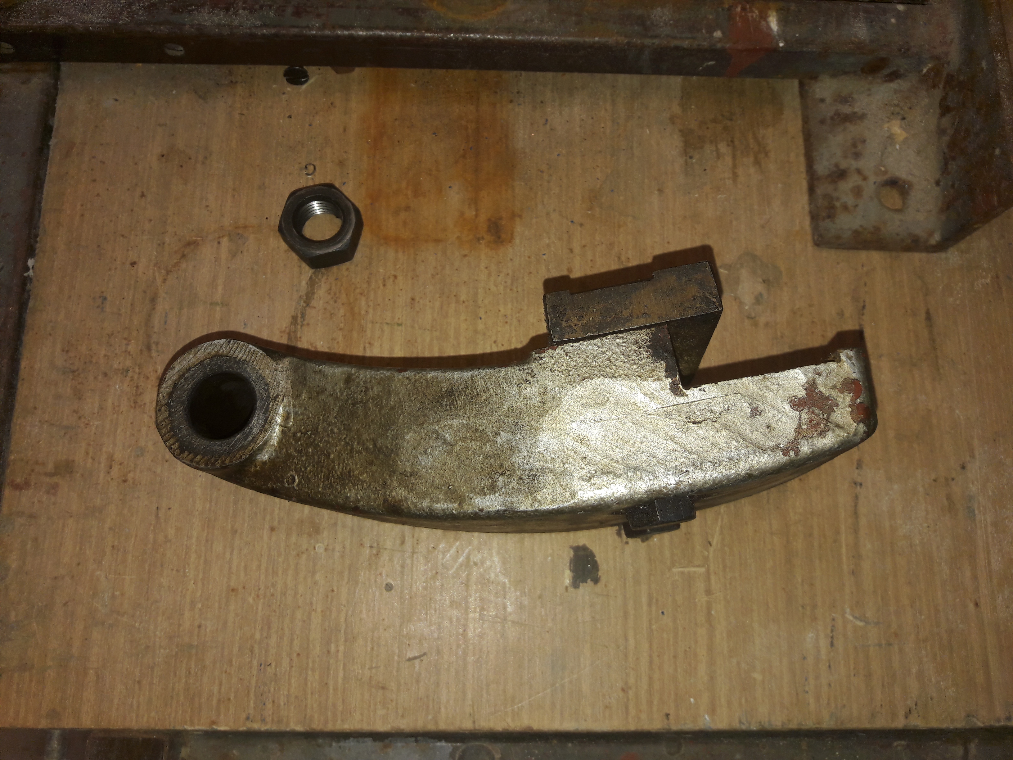

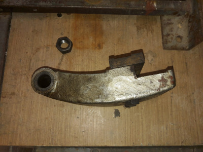

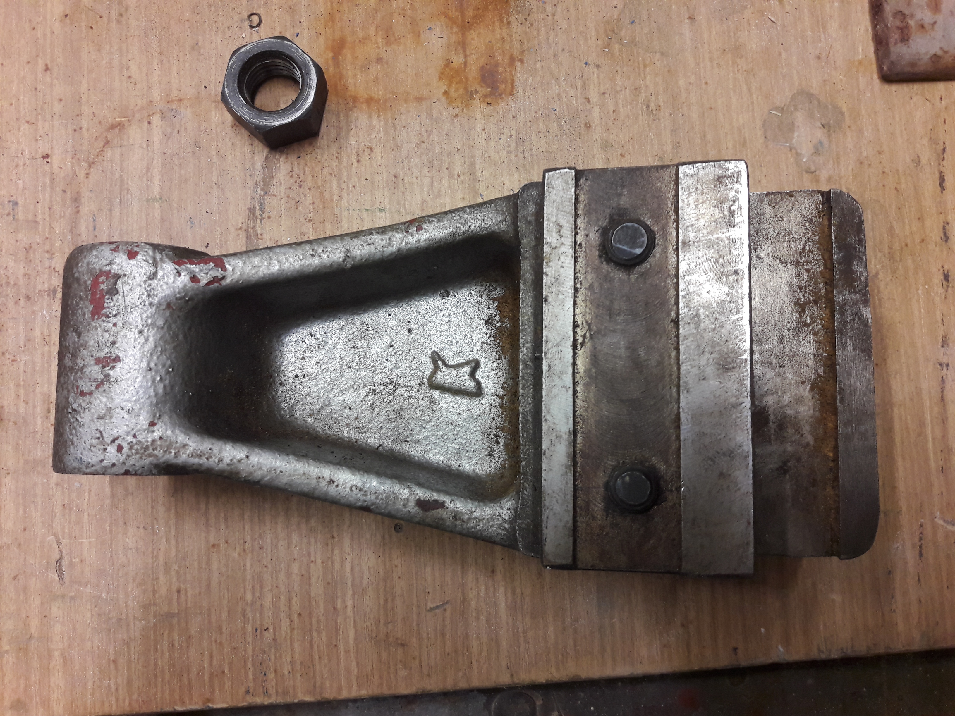

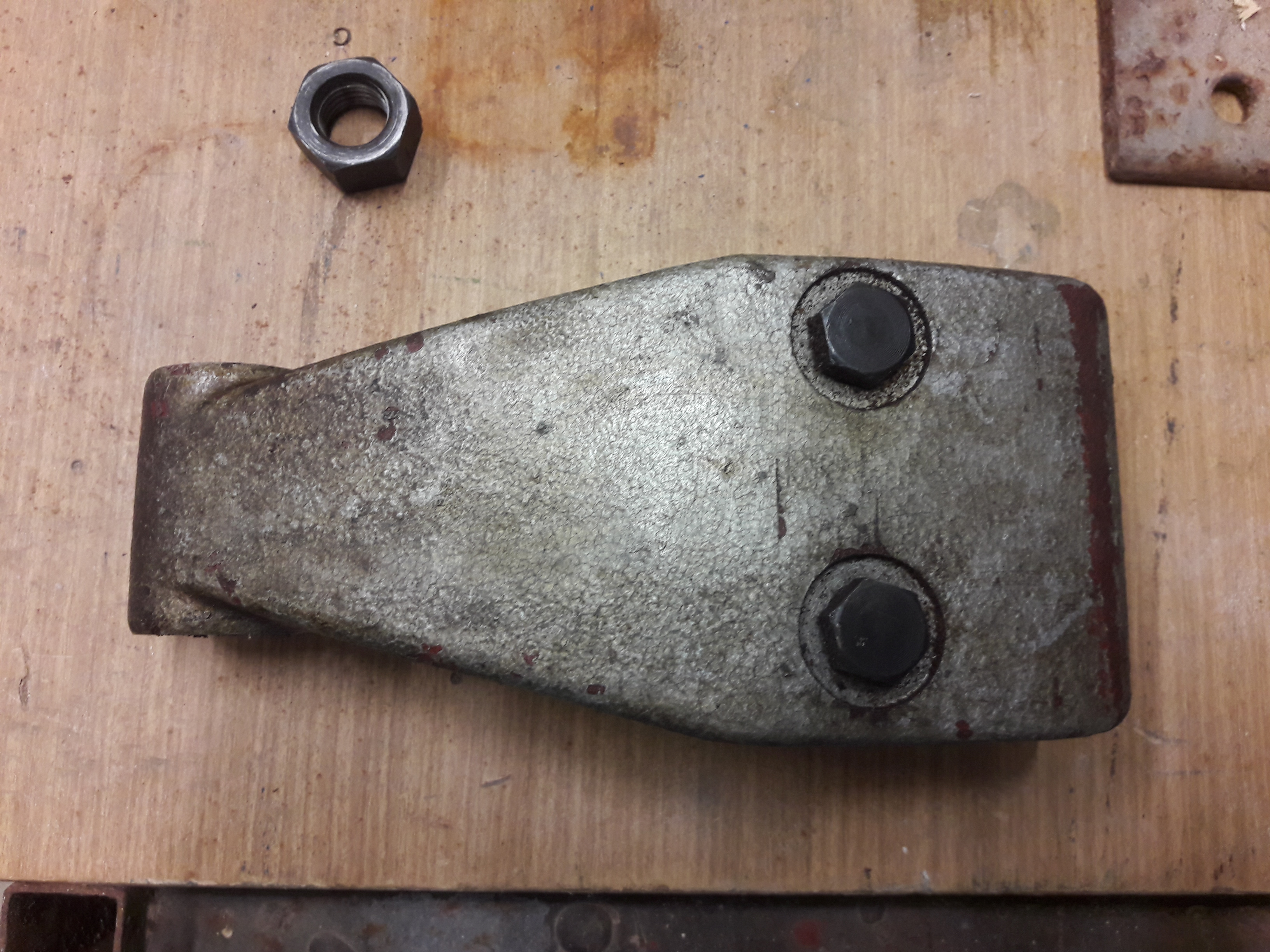

Aj mne sa podarilo kúpiť SUI-32 :D
Pravítko na nej mám, ale chyba mi konzola (označená ako "2" na predchádzajúcom nákrese.
"Nevála" sa niekomu niekde ??? Pasuje to aj z niečoho iného ???

hrucho píše: 23. 8. 2023, 12:35 ...Pasuje to aj z niečoho iného ???
na pohľad možno s SU-32, ale vyskúšané to nemám. Každopádne tu niečo k tomu je:
viewtopic.php?t=14802 úplne dole
viewtopic.php?t=8002&start=30 dole sú výkresy

24. 8. 2023, 8:22
Áno.... to som videl ( mám stiahnuté ). Skôr som chcel vedieť, podľa čoho sa orientovať pri prípadnej kúpe...
Zatiaľ mi to príde na 19,7 - hrúbka lóže... podla tých obrázkov by to mohol byť smerodajný udaj.
Na pohľad tie konzoly vyzerajú rovnako a zrejme ani nemajú žiadny identifikátor, podľa ktorého by sa dala jednoznačne určiť príslušnosť k danému stroju.
Logiku to má: úpravou jedného odliatku sa to prispôsobilo na v tej dobe vyrábané sústruhy. :?:

25. 8. 2023, 3:59
Konzolu nekupuj, já jsem si jí udělal ze dvou plocháčů. To co potřebuješ dodržet je jenom osová vzdálenost šroubu, který je namontován v pravítku. Nic na tom není, v případě můžu vyfotit mojí podomácku vyrobenou konzolu. Věřte, slouží opravdu skvěle.
