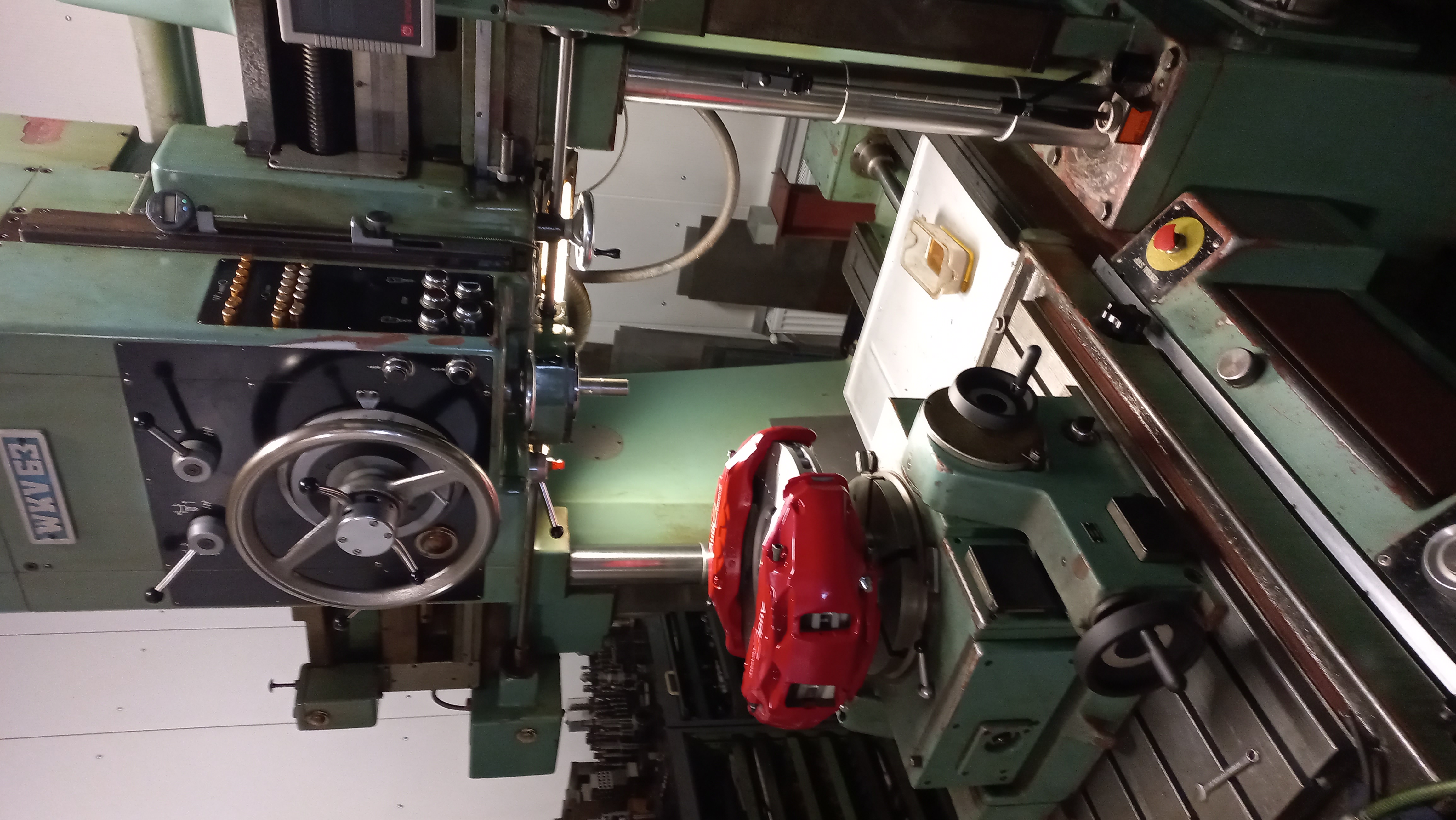

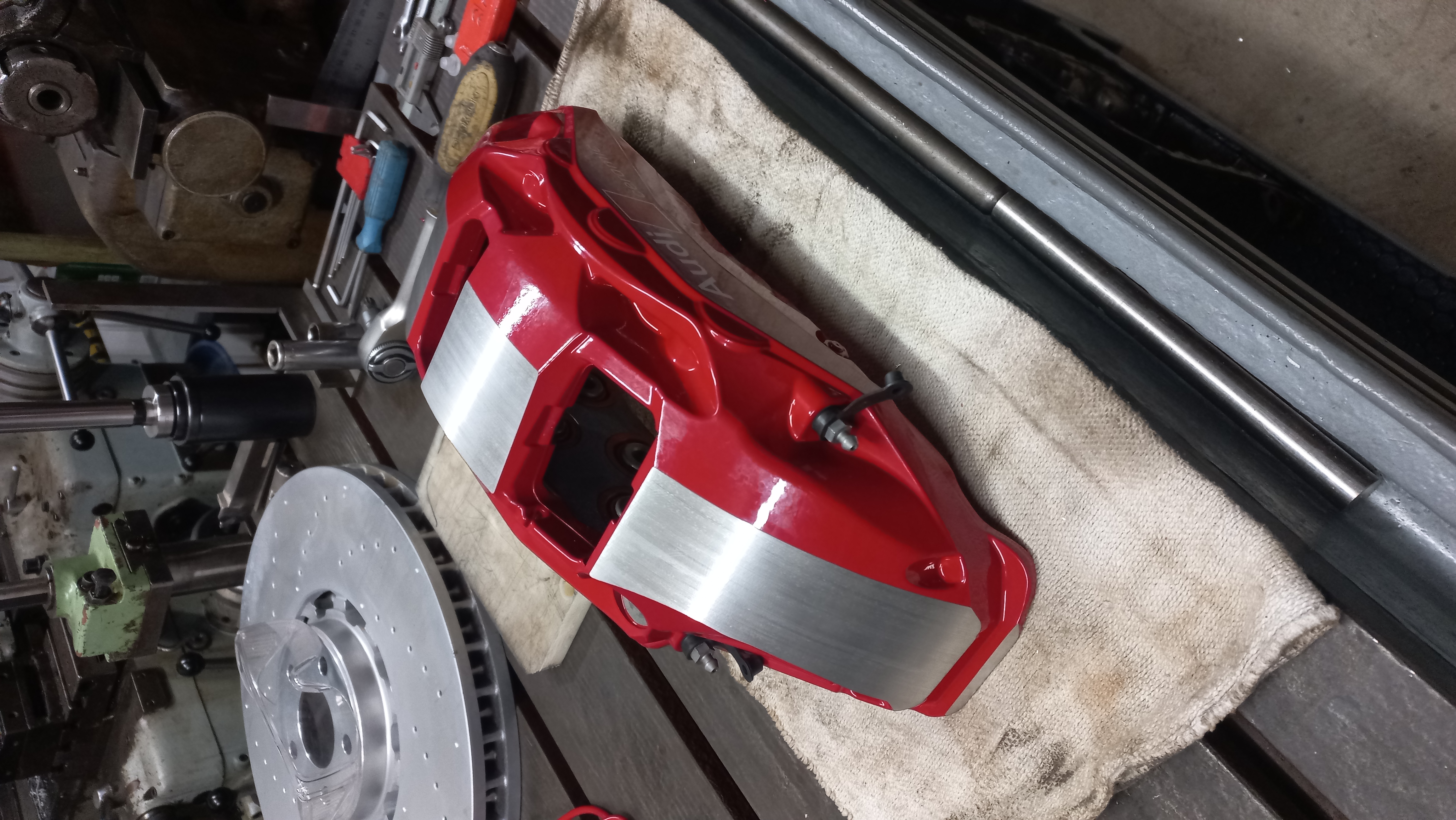

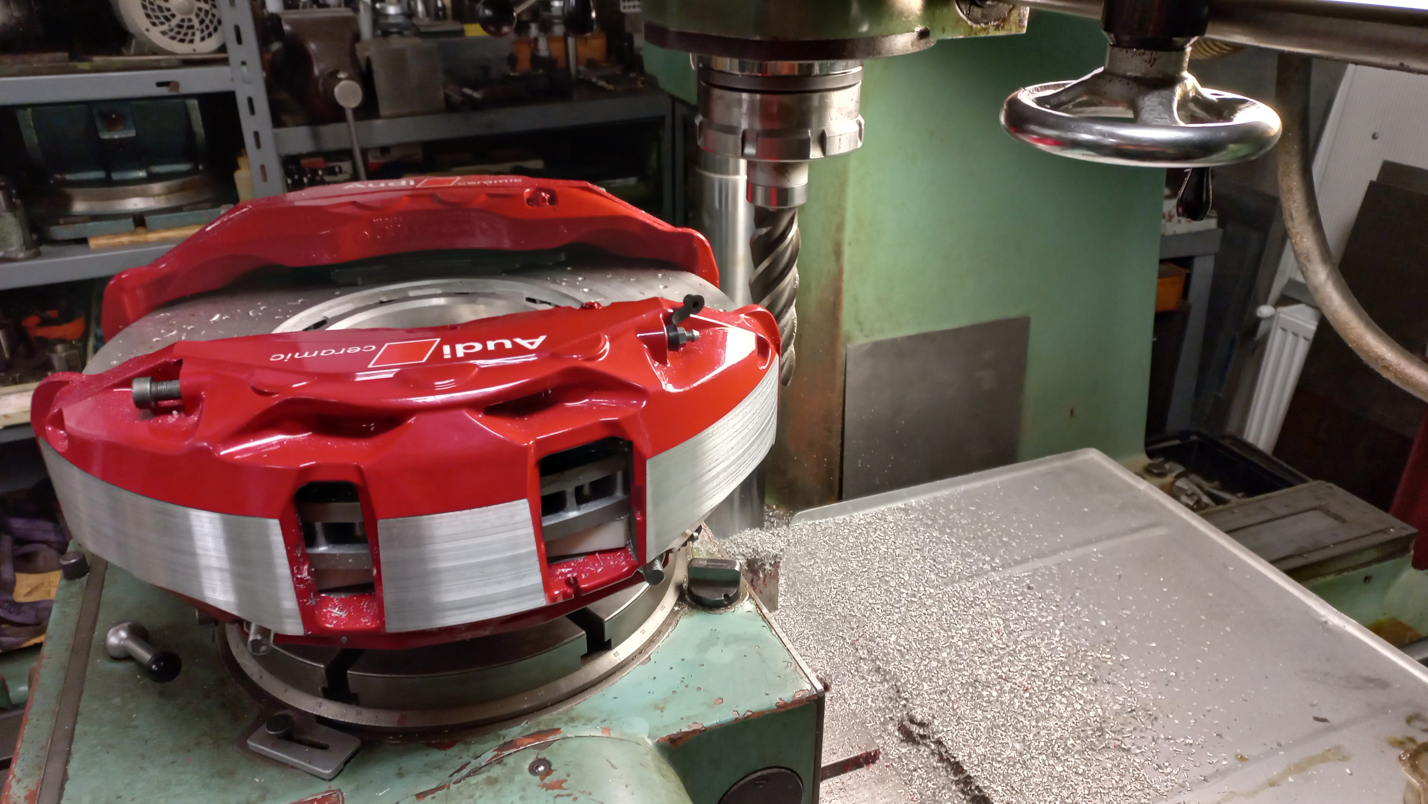

servis4sp
Příspěvky: 708
23. 8. 2023, 2:14
brzdiče akebono , 2. část

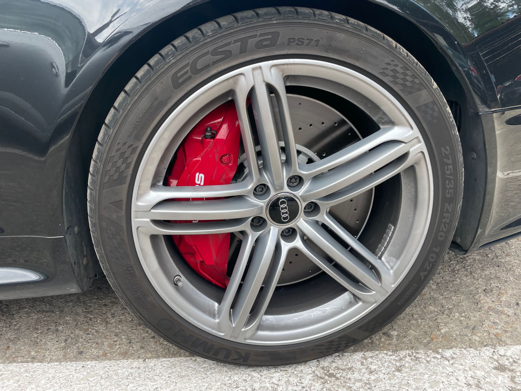

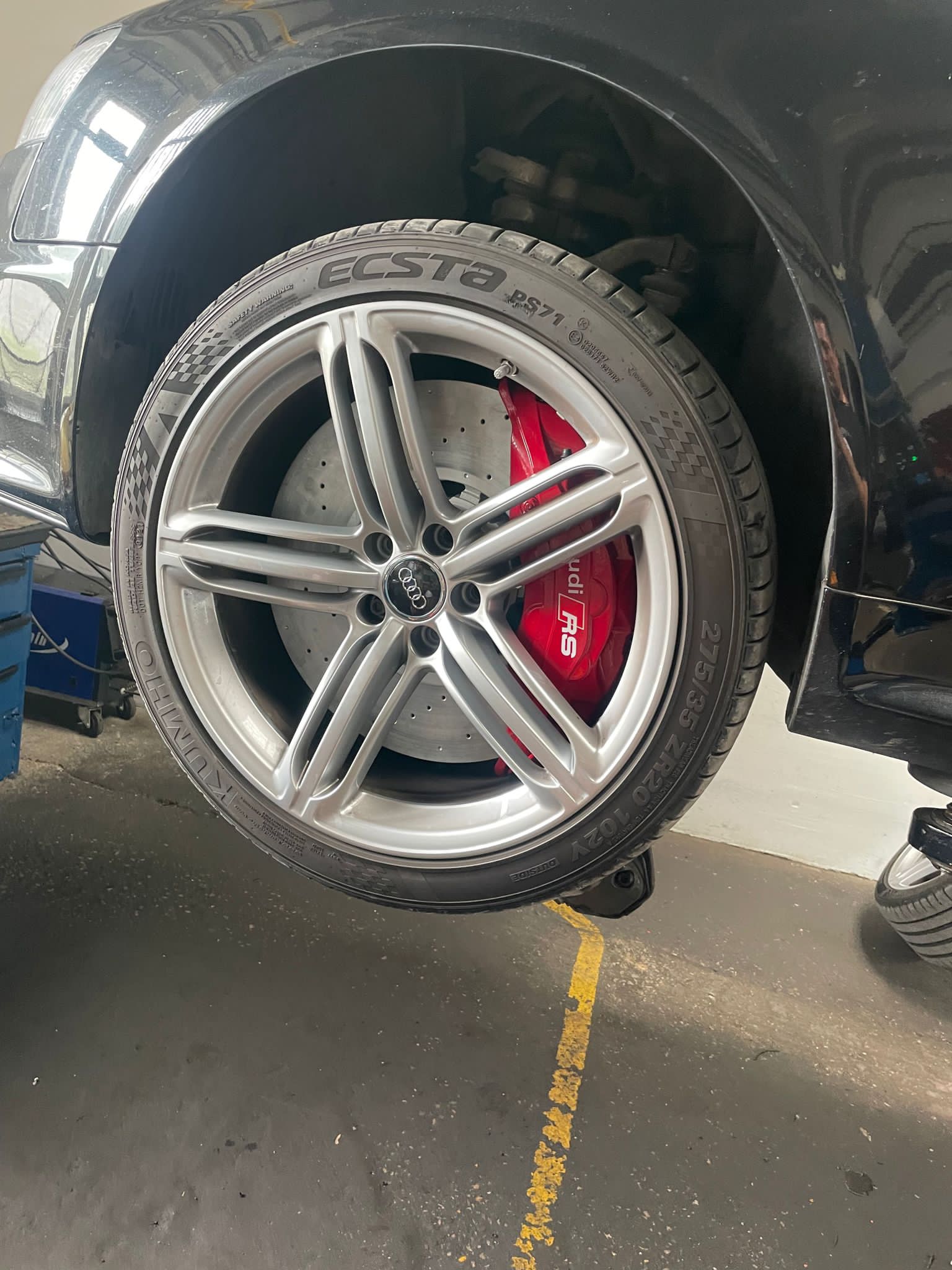

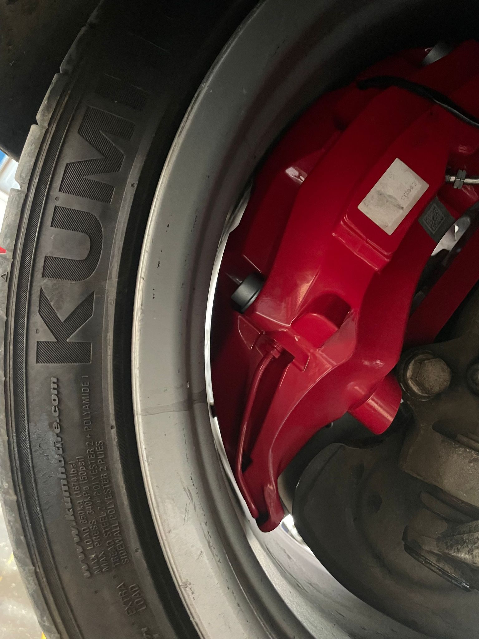

Příspěvky: 7534
23. 8. 2023, 8:17
když koukám na ty brzdiče a kola, trochu si přihřeju svoji polívčičku
obuli jsme jedno MINI na gumy Continental 185/55 R16 , teď to má najeto asi 2000 km
to auto nejede jak bych si představoval, je to neklidný, chvílema (!!) to hýbe volantem a tak
.. disky běží, sbíhavost udělaná, bez zjevné vady na podvozku - silentbloky, čepy atd
začal jsem bádat, zdvihnul jsem heverem postupně P a L přední kola, zařadil jedničku a na volnoběh to pozoroval
LP kolo - disk běží, ochranný rantl gumy nad patkou běží, běhoun háže viditelně okem odhadem tak 3-5 mm (neměřil jsem to) stejně po celé šířce běhounu
PP kolo totéž, pouze o něco menší házení
zadní kola bez viditelného házení
v gumárně na vyvažovačce totéž, nevývažky do 5g, po upozornění gumaře jak se na to má dívat (proti spáře v dlažbě podlahy) - no jo, ono to trochu šmajdá, ale to je normální, to je v pořádku, "takhle to děláme vždycky, paninko"
jsem přesvědčen, že ty dvě gumy co jsme náhodně obuli na předek jsou zmetky
po přehození přední - zadní se to trochu zklidilo
otázka:
Je někde dostupná nějaká norma, ve které by bylo napsáno kolik ta guma smí házet a jak se to měří?
díky za diskusi

Dawe
Příspěvky: 3074
24. 8. 2023, 4:12
testone> za malo. Jestli jste to uz neudelali, tak zkuste prohodit predni za zadni. Jen na zkousku jestli to je pneu.
