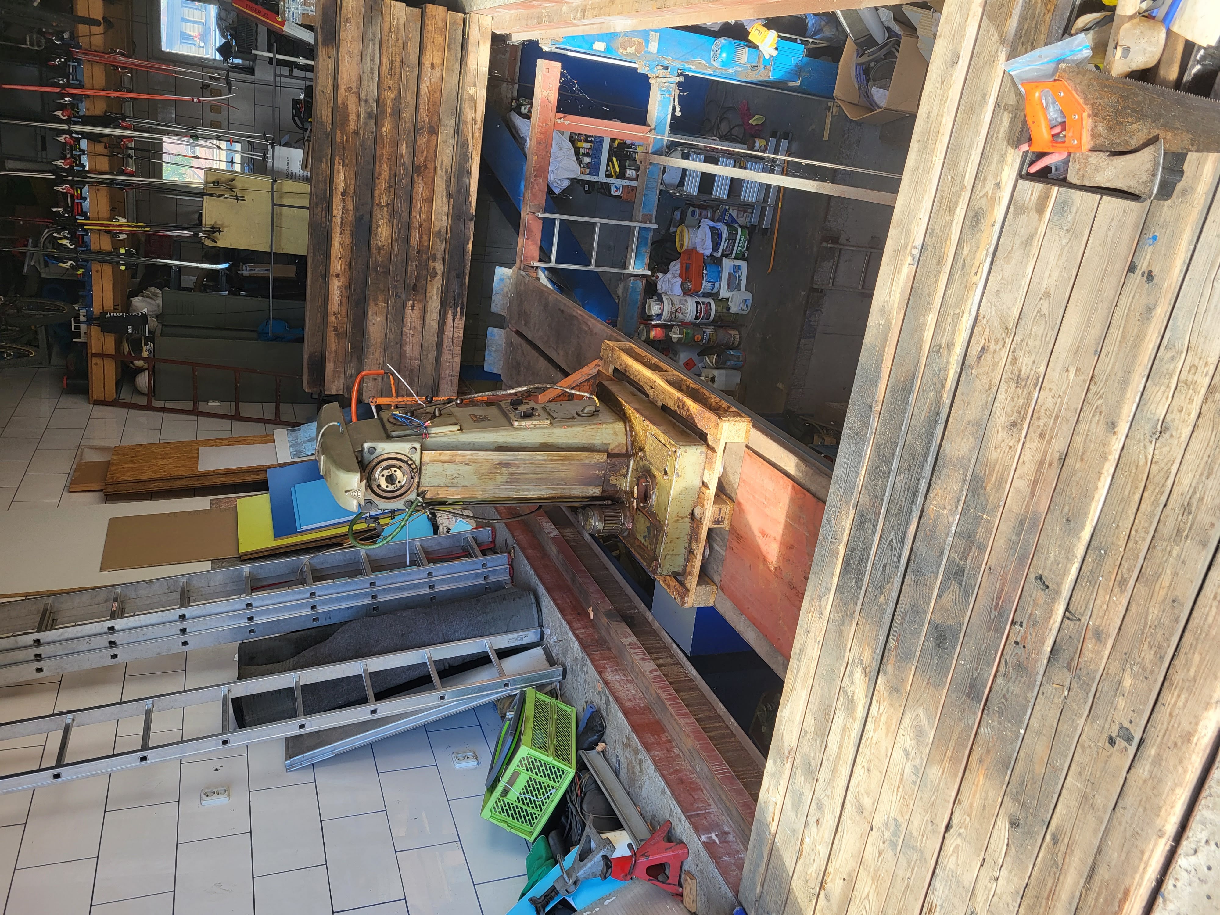

Mám možnost pořídit frézku FA2U, dle informací 940 kg. Jednak je umístěná v unibuňce a netuším jak jí dostat zevnitř normálními dveřmi. Asi se bude muset rozebrat a netuším náročnost takové demontáže a potom montáže. Pokud poradíte budu rád. K dispozici mám dodávku nebo plaťák na auta , ovšem s dírou uprostřed a normální paleťák. Mám pocit, že bez vysokozdvižného vozíku to nemám šanci naložit. Vzhledem ke zkušenostem zdejšího fóra bych nerad vymýšlel vymyšlené. Jaké jsou rady pro takové stěhování? SU50 jsem nakládal jeřábem na kontejner a sundaval nosičem 10t kontejneru, ale to bych musel u té dodávky uříznout střechu :-)
Příspěvky: 3749
25. 8. 2023, 10:57
možno ak vykloníš stôl na doraz, dvermi prejde. Zloženie pozdĺžneho stola nieje až taká katastrofa, stačí vytiahnuť skrutku, lištu z rybiny a 2 ľudia stôl poľahky dajú dole. Ak by bolo nevyhnutné dať dole aj priečny suport, treba odmontovať prevodovku ktorá je naľavo, skriňu prepínačov vpravo. Skrutky sú zhora na tele priečneho suportu pod montážnymi otvormi prekrytými plechom. Demontáž nieje sprevádzaná žiadnymi zákernosťami, je však užitočné mať pomocníka na pridržiavanie. Ja som ho nemal, tak som si pomáhal žirafou s gurtňou.
Ešte ma napadlo, bude treba odpojiť dráty vedúce do koncových spínačov na suporte. Je dobré mať fixku a kus lepiacej pásky na označenie, ja som mal všetky rovnakej farby ( a nemal štítky) a trochu som sa potom pri spätnom zapájaní zapotil. Lepšie sa odpájajú v tej pravej dolnej krabici, je tam svorkovnica.
Frézku som (presnejšie jej maďarský klon ME1000) sťahoval autom z rukou, gurtňa sa dáva cez trám v hornej časti frézky. Von z budovy išla "po svojich" na guľatinách.
V tvojom prípade asi ten vysokozdvižný vozík bude najlepšia možnosť, popýtaj sa domácich v mieste nakladania, obvykle sa nejaký v okolí vyskytne.
P.S.: Ak by si priparkoval zadok auta rovno k dverám tej unimobunky, nešla by fréza šupnúť do auta po rúrach ako po kolajniciach? Neviem aký by si tam mal výškový rozdiel medzi unimobunkou a podlahou auta.

Děkuji všem za rady, a dovolím si komentář z poločasu. Použít na to dopravce s rukou není řešením, protože rukou, ani jeřábem se dozadu do buňky sáhnout nedá. A navíc bych se připravil o zážitek :-) Nedokáži si představit jak by se to dalo vytočit dveřmi 90 cm. Skoro bych si troufnul tvrdit, že to nejde, ale jestli to někdo dovedl, tak klobouk dolů. Připravil si trubky, navařil matice a zjistil, že oboje dveře jsou 80cm... Stůl tedy musel dolů, ale asi jste měli na mysli sundání jenom vlastního pojezdového stolu. Mně přišlo jednodušší sundat celý stůl včetně nohy. Dole čtyři imbusy zalité tmelem a barvou a na pravé rybině vymezovací lišta. 4tyři šrouby a tři čepy. Ty mne trochu překvapily, Nejprve jsem myslel, že to jsou další šrouby a útočil na ně imbusem, ale naštěstí jsem jeden takto vytáhnul a potom v ostatních závitníkem vyčistil závit a vytáhnul. Nevidím, může to být ale moje neznalost, proč by to bez problému nešlo zase smontovat zpátky. Obě části, váhově vyrovnané mám teď na paletě. Výška prahu buňky je 40 cm, což je úplně shodné jako výška dodávky. Takže paleťákem bych to měl v pohod přejet. Rébusem pro mne je co všechno bylo součástí této frézky, komu se co líbilo přede mnou a naopak co jsem přivezl a nepatří to k tomu, ale o tom jiný příspěvek.

Tak abych poskytl zpětnou vazbu, eventuálně rady těm kdo budou rovněž stěhovat. Dbal jsem všech rad, vyrobil trubky s maticí a jediné co jsem neakceptoval nechat to profesionální firmě. Jsem hobík a tak bych se tím ochudil o zážitek a nemohl se potom poplácat po zádech :-) Na místě v buňce jsem zjistil, že zárubně jsou 80 cm, takže stěhování v celku se tím vyloučilo. Nevím jestli jste radili sundat pouze horní část stolu, nebo celý i s nohou. Mně přišlo lepší, kvůli manipulaci a váze sundat celý stůl včetně nohy. Odmontoval jsem tedy pravou svislou rybinu. Trochu mne zaskočily čepy, vše zalepeno bordelem a časem. Ty nemají v sobě imbus, jak jsem předpokládal, ale závit M5. Za ten se potom daly vytáhnout. K tomu jsem musel odpojit elektroniku, ale kabeláž je dobře značena. Dodávkou se mi podařilo couvnout až ke dveřím, jenom jsem musel vykopat díry pro zadní kola, aby byla v rovině s podlahou. Negativem bylo, že se potom z buňky dalo chodit jenom skrz dodávku. Při vykládce jsem využil výtahu na auta který v garáži mám a dodávku spustil o 40 cm níže a v pohodě po rovině vyjel ven. Potom už následovala výtahem přeprava o patro níže. Pomocí kočky jsem namontoval stůl s nohou zpátky, což byla úplně jiná práce než když jsem ho sundával v "teplých". Takže další hračka ve sklepě a teď se s ní jenom naučit.
