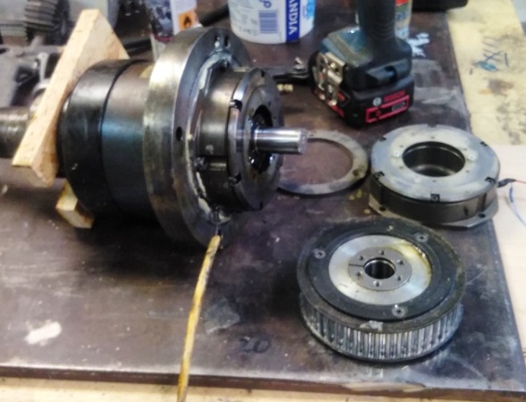

tak jsem dneska pokračoval na Hermle
už od včera jsem se sr... s montáží nové brzdy a řemenice na šroub Z
ta stará brzda byla komplet plná oleje, nasáklé obložení atd, ale bez zjevného opotřebení, po vypnutí pomalu sjel stůl až na doraz dolů
holt gufero co ji chrání před olejem co maže šroub už po 30 letech nebylo v kondici
novou brzdu jsem dostal ke stroji při koupi, už ji nestihli namontovat
smontoval jsem to dohromady a furt jsem měl mezi obložením na řemenici a přítlačnou deskou brzdy mezeru do klínu, od oka na jedný straně 0 a na druhý tak 1 mm, mělo by tam být 0,25-0,5 mm
řemenice je tam namontovaná pomocí kuželového pouzdra, říkal jsem si je to nějaký divný, ta řemenice přece nemůže takhle šmajdat
laboroval jsem s tím včera celý večer
nakonec jsem to dneska dal mezi hroty, řemenice běžela tak do 0,05 mm
říkám si je tam nakřivo namontovaný to obložení, měřím tloušťku a nic - tloušťka řemenice + obložení tak +- 0,05 po celém obvodu
sundám řemenici, příruba tělesa ložiska na který to celý stojí ve stroji a na který je namontovaná brzda běží do 0,02
dám hodinky na přítlačnou desku brzdy - a ta hází v axiálním směru o 1 mm !!!!!
deska má tl. asi 6 mm, je z obou stran broušená, rozdíl tl. na jedné a druhé straně je 1 mm !!!!
ta stará běží v pár stovkách......
zjevně západoněmečtí soudruzi z firmy STROMAG udělali někde chybu :mrgreen:
edit, přidány 2 fotky
