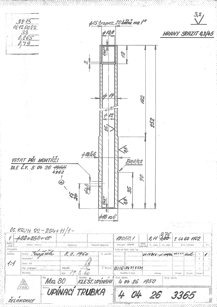

Pro Sancho Panza - teď mně napadlo, že jsi psal, že jsi vyráběl úpravu té hlavice té trubky kleštinového upínání, protože se ti povolovalo - já s tím problém ještě neměl, ale může to být tím, že já nedělal serie, ale vždy jen pár kousků. A teď všetečná otázka - nemůže to být nevhodným "O" kroužkem, nebo tím seřízením upínací páky a nebo nějakou jinou drobnou nepřesností?

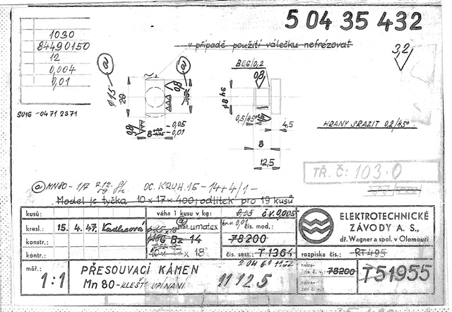

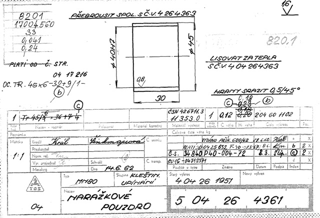

Pro Puclik - Děkuji ti za výkresy k MN80 a chtěl bych se zeptat - spíše poprosit zda by jsi sem nemohl dát kompletní Československou dokumentaci(plánky) k tomuto soustruhu MN80 kterou máš k dispozici a pokud by to bylo možné v lepším rozlišení. Polská výkresová dokumentace je tu k dispozici ale to víš česká je česká - dělali jsme ten soustruh my. Pokud máš k dispozici i výkresovou dokumentaci k přípravkům, tak i to by potěšilo a určitě nejen mě.
Předem díky a Ahoj Lubos2
Pro jenicek - Díky za odpověď - to mně vážně vůbec nenapadlo. Ale domnívám se, že to nebude tak úplně jednoduché nebo vše, protože proč by se na nich pracně brousila špička, když by úplně stačilo aby ten trn měl na konci plochu a v té ten otvor do kterého by se zasunul ten špičatej obrobek.
Předem díky za trochu rozsáhlejší odpověď pokud je to možné.Ahoj Lubos2
