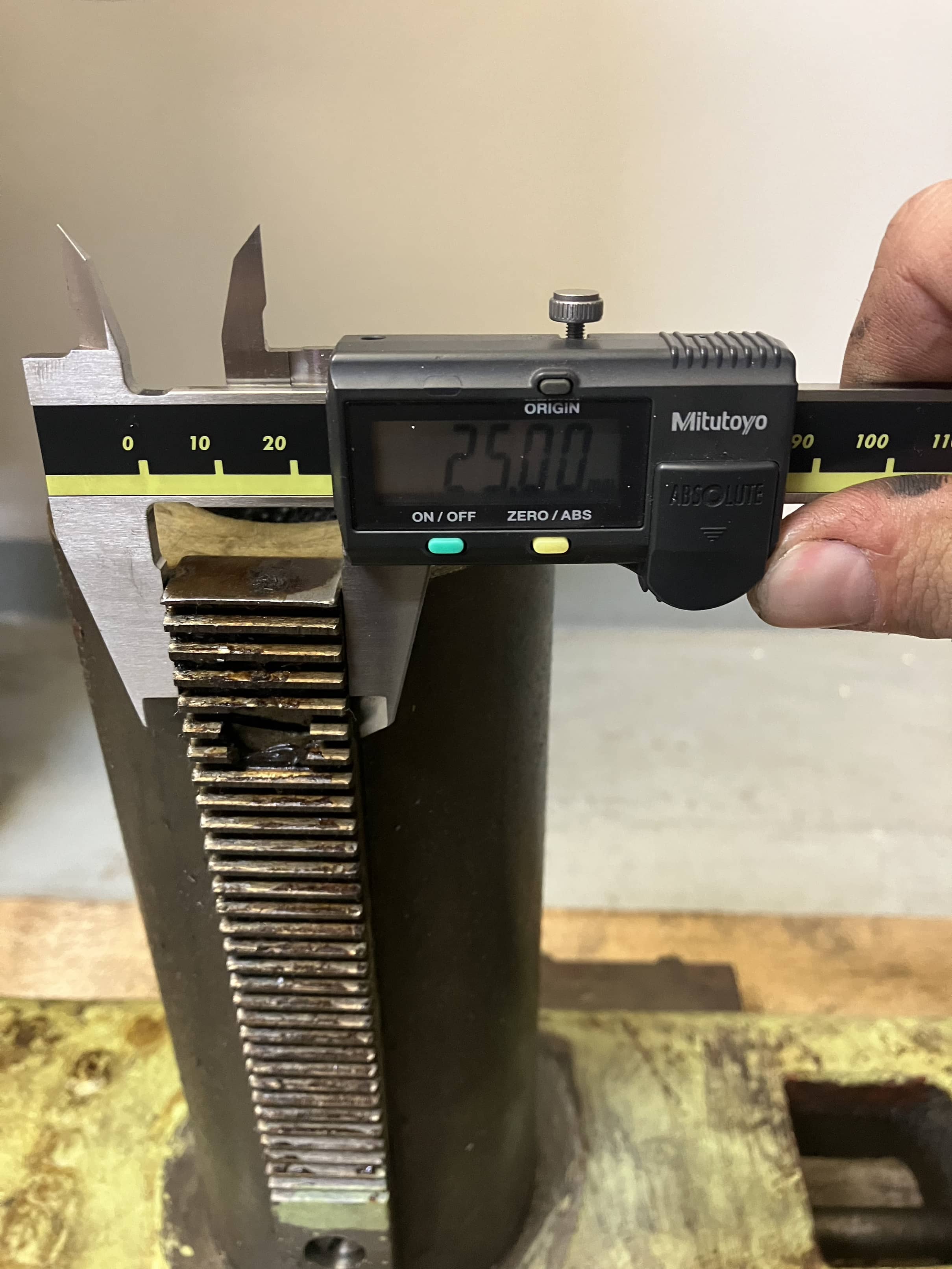

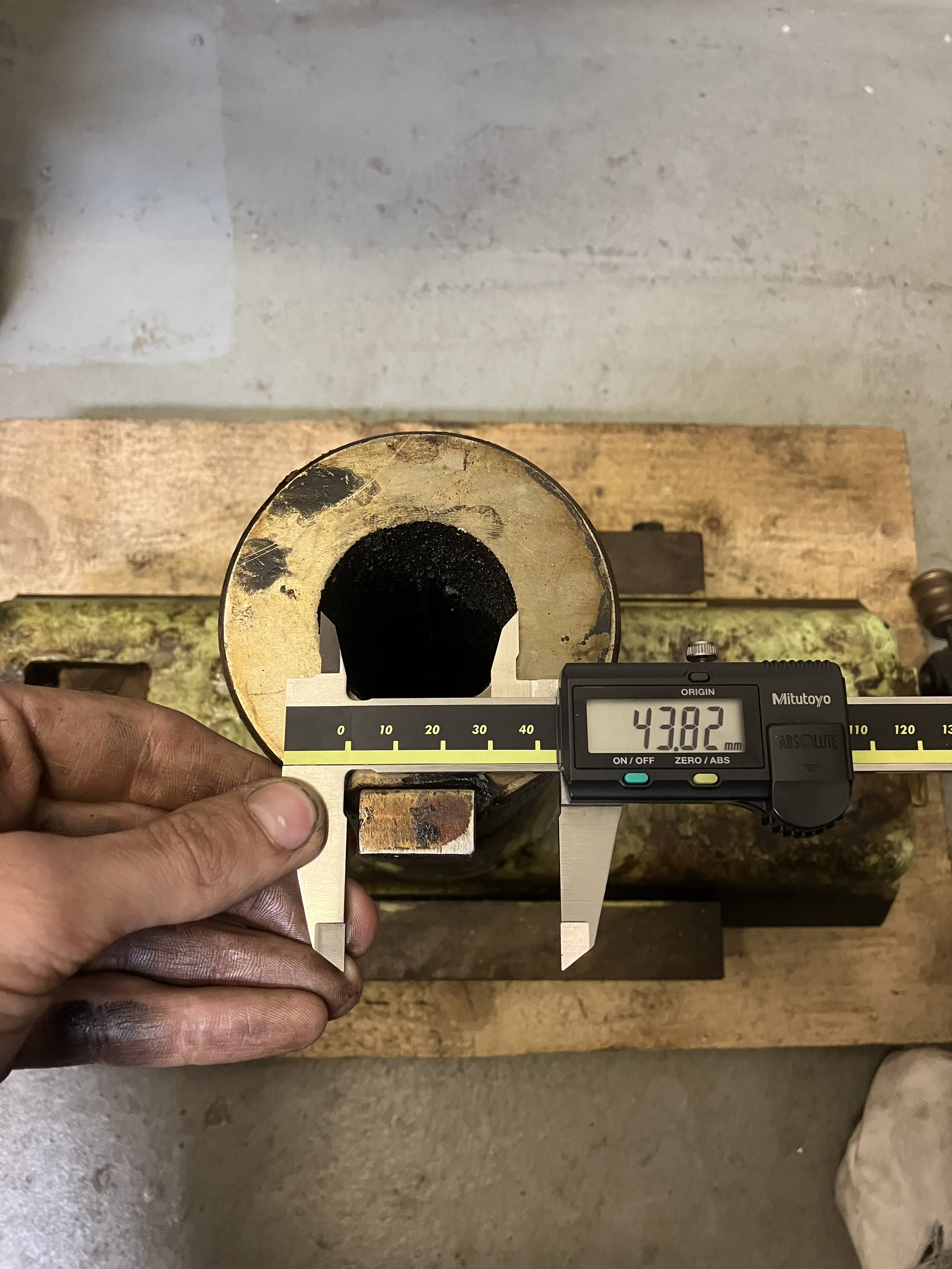

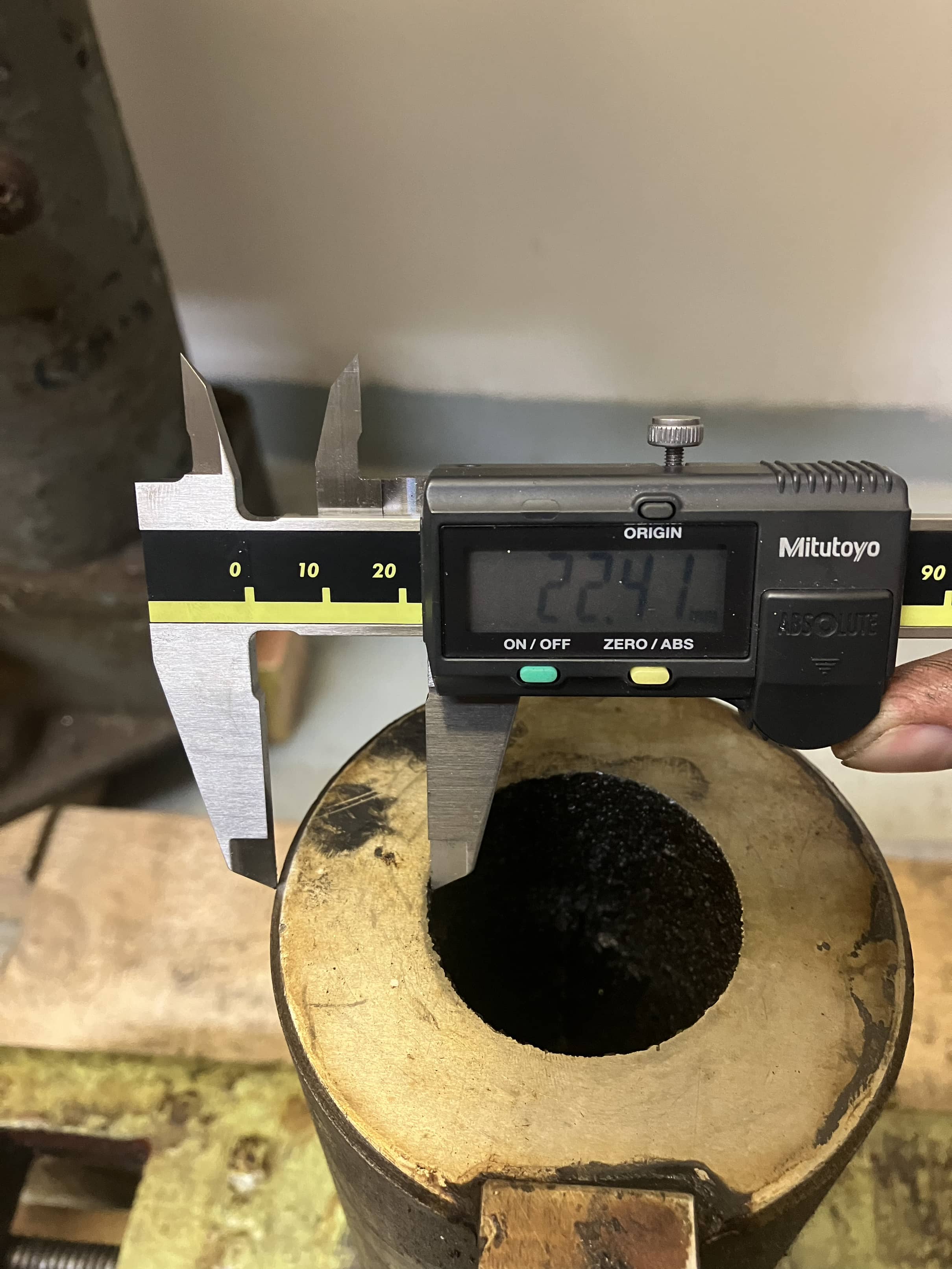

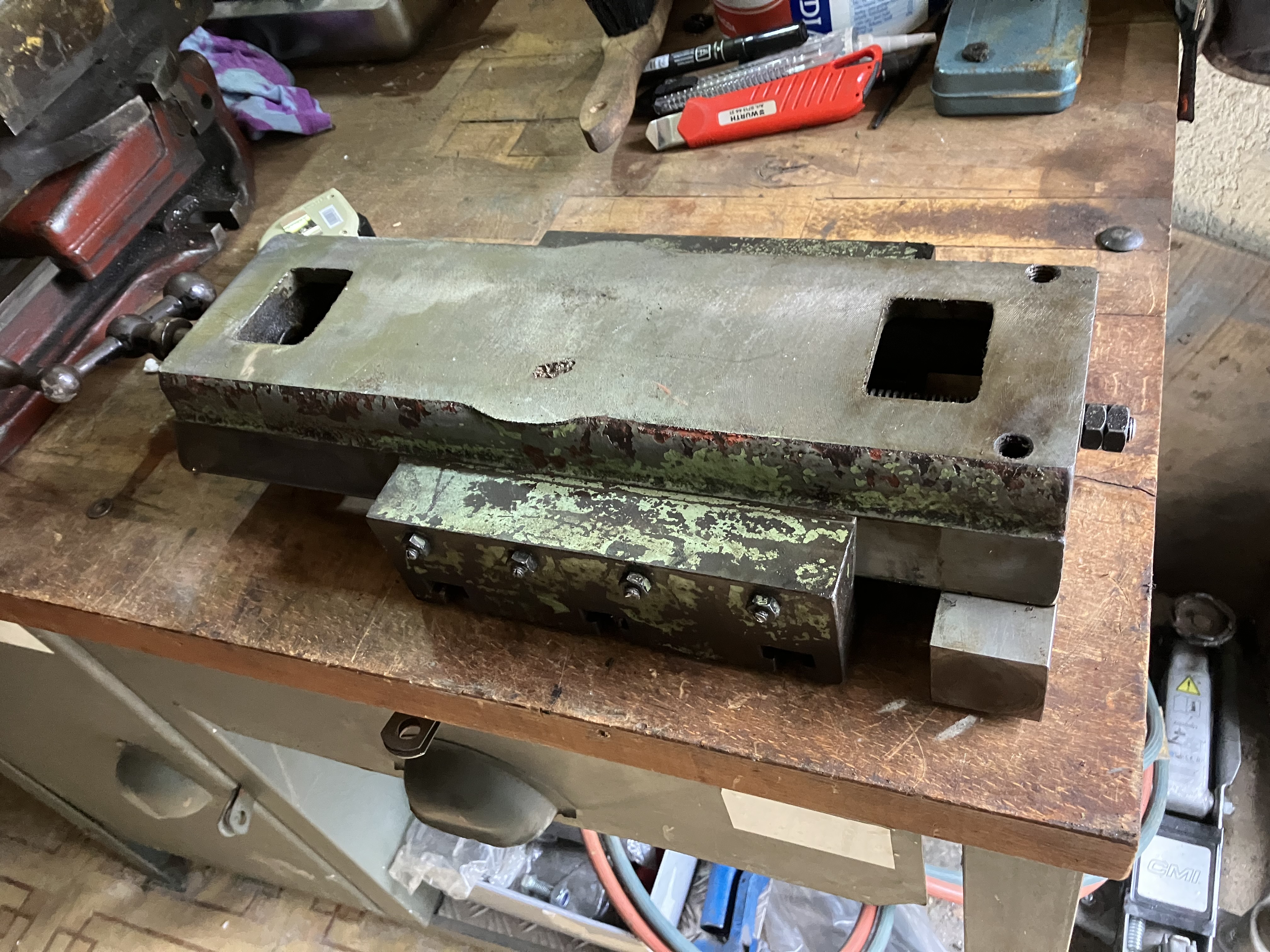

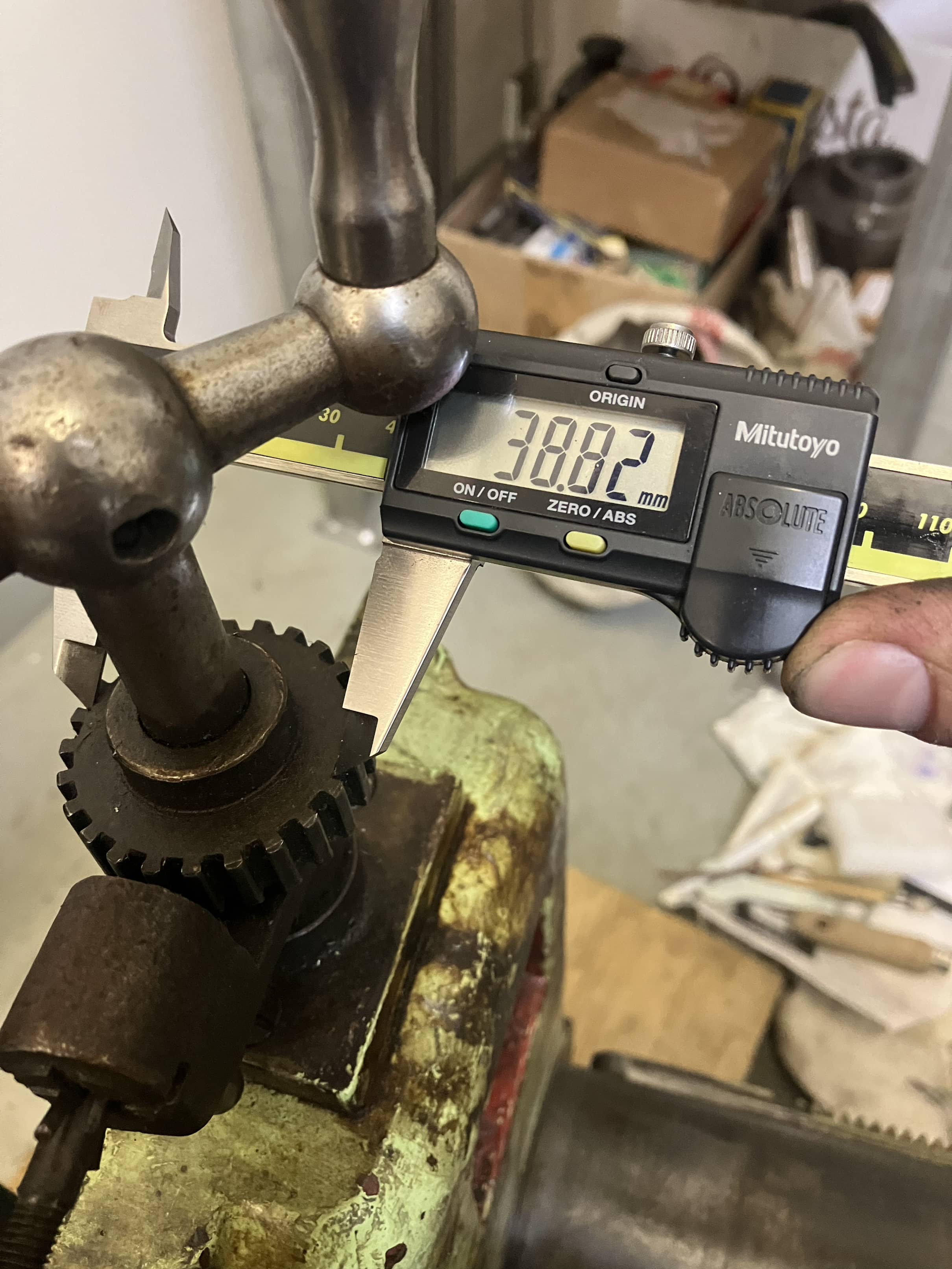

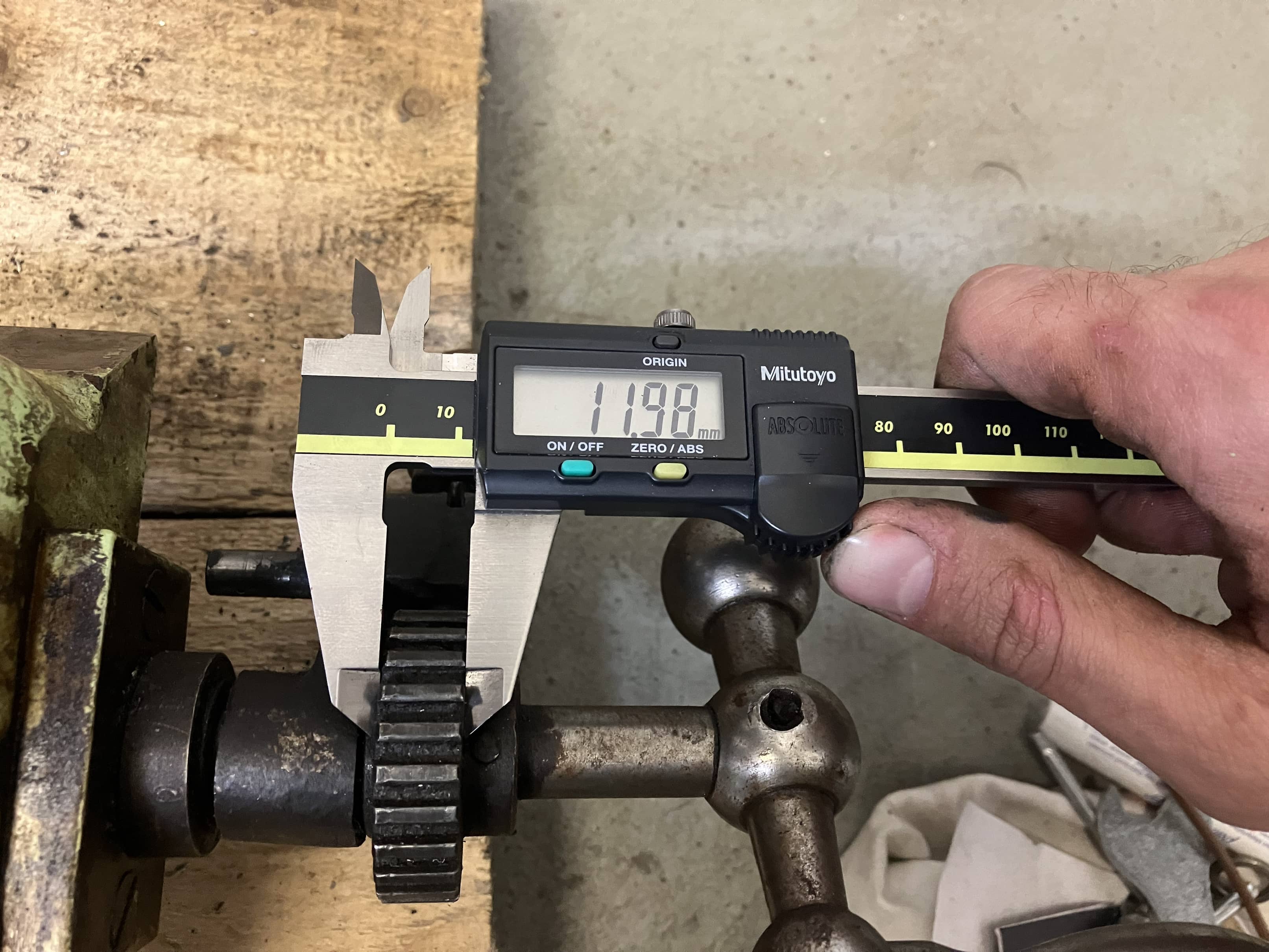

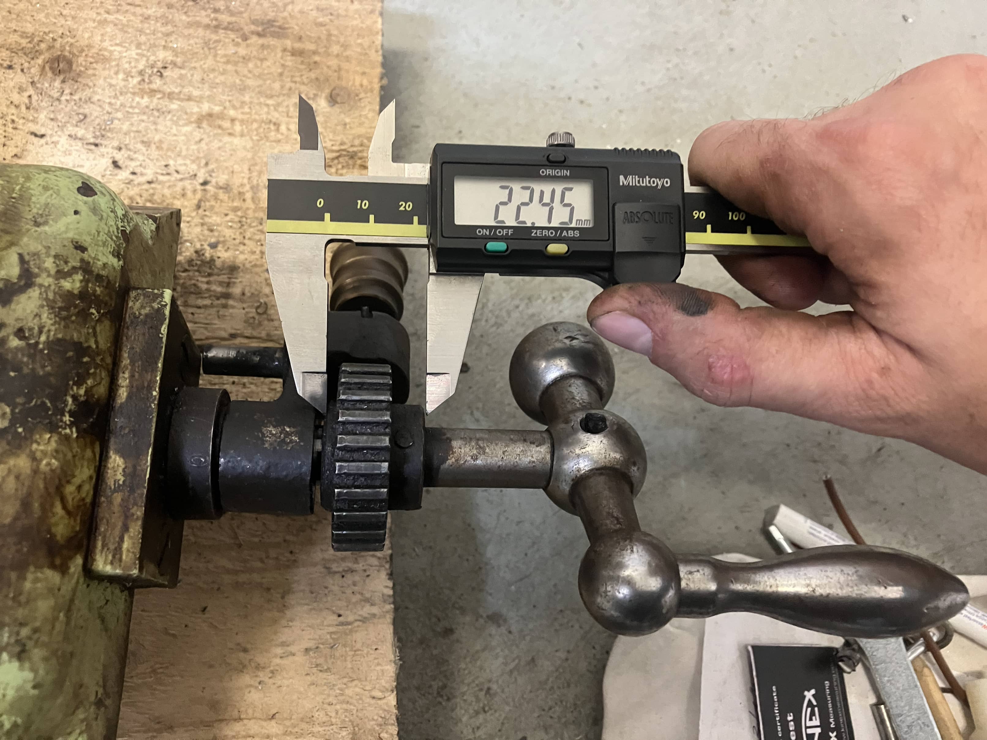

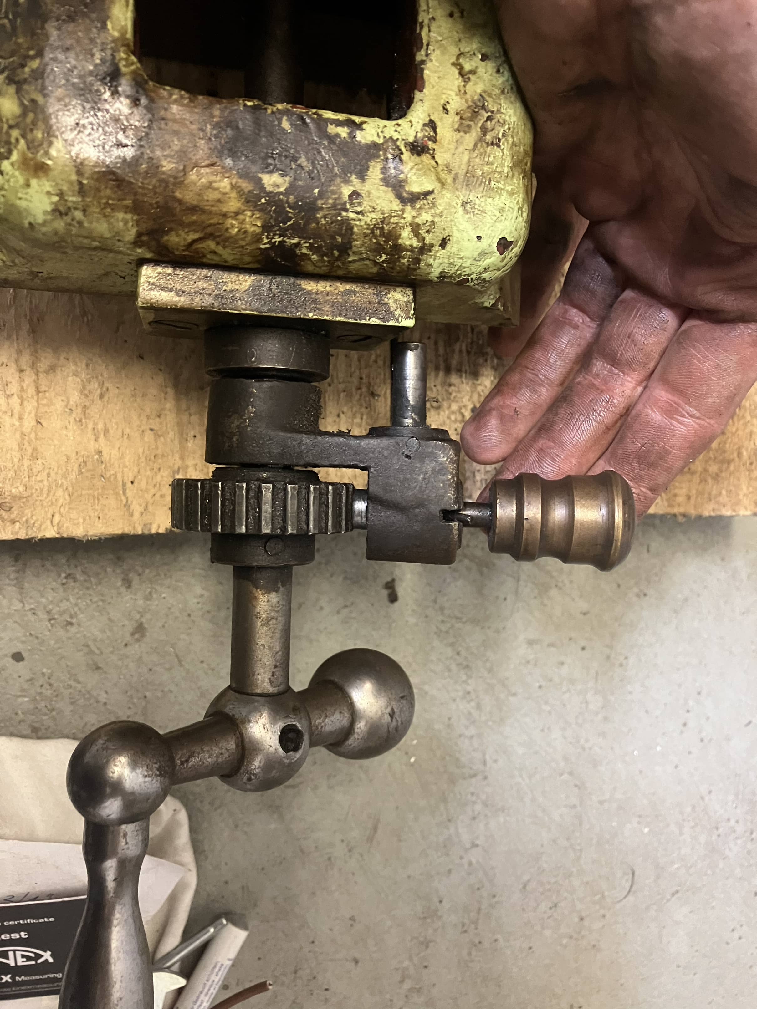

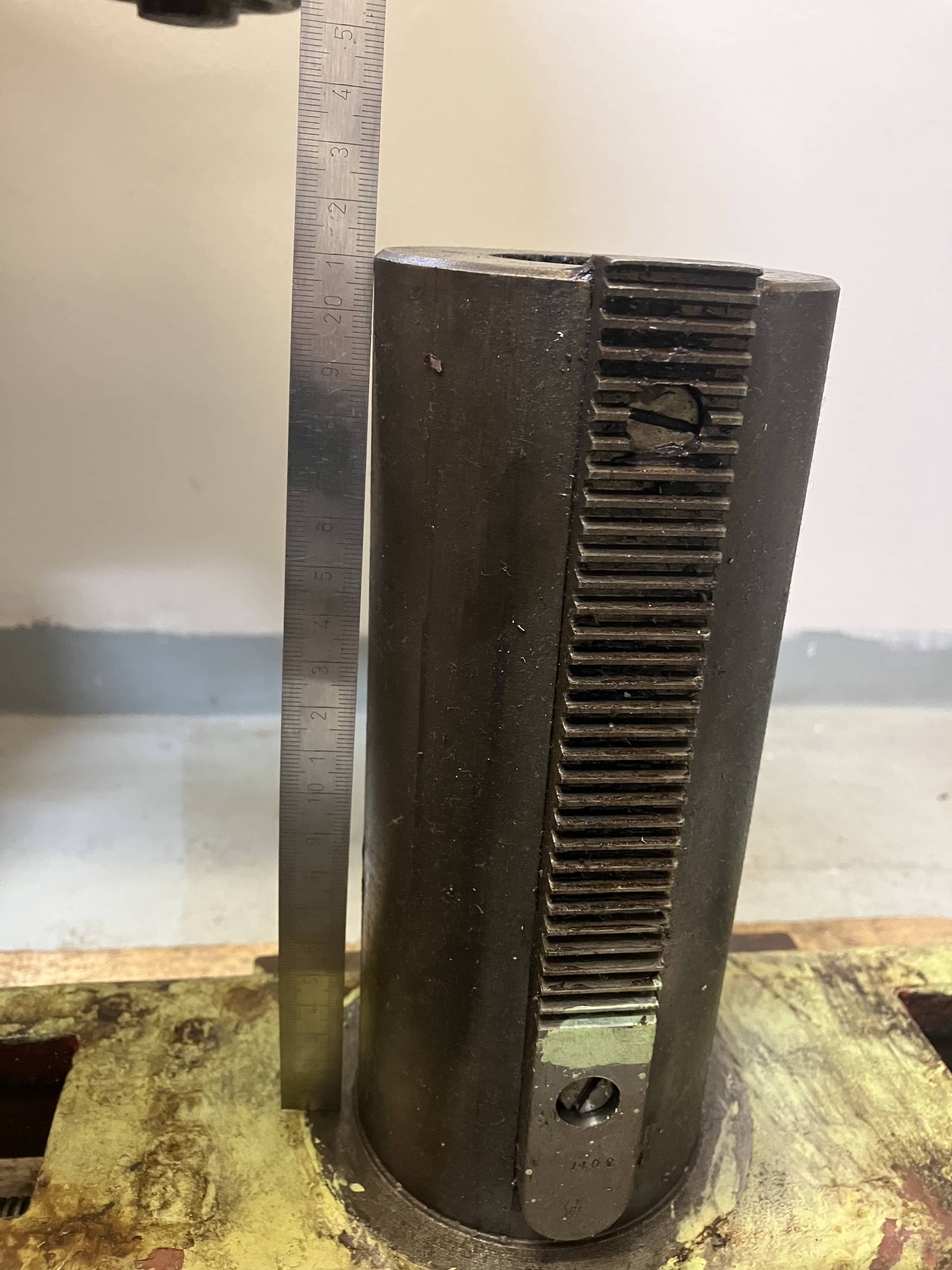

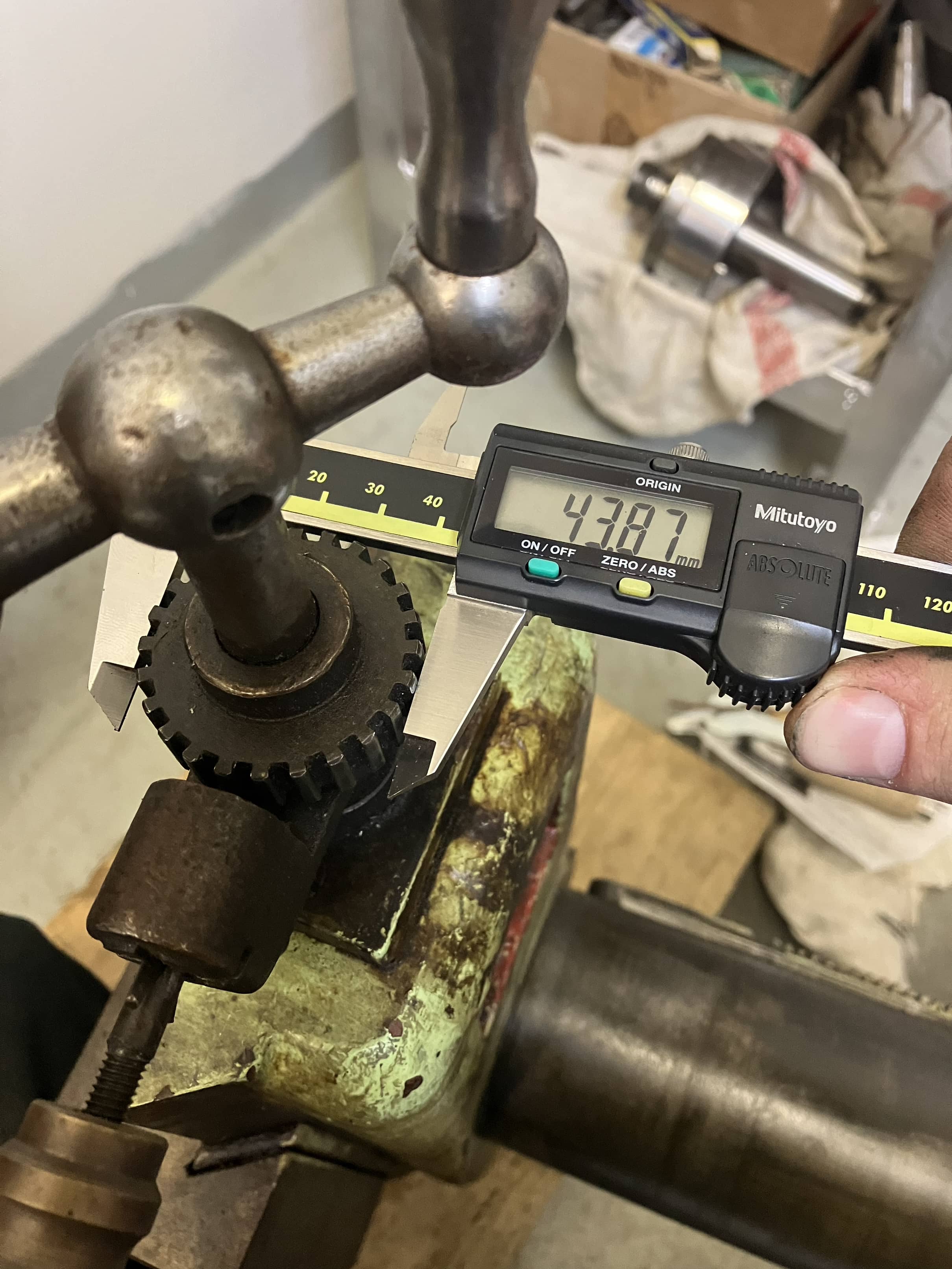

Ahoj, chyběl mi celý suport ale sehnal jsem bohužel někdo z něho odstranil sloup, potřeboval bych jak je vysoký a jakou má tlustou stěnu, ještě tam chybí na konci šroubu před kličkou ozubené kolečko ( rohatka ) na otočnou západku. Díky Jelen

sloup vytahovat nebudu, ale délku ti plus mínus zítra změřím, tloušťku ne, ale je jak prase :lol: tipnu stěnu 15 až 20mm, ale to nepotřebuješ, dáš tam stejně trubku co splašíš.
Rohatku ti změřím a vyfotím, ten posouvací cvakací mechanismus máš?

bohužel ten celý západkový mechanizmus mi taky chybí

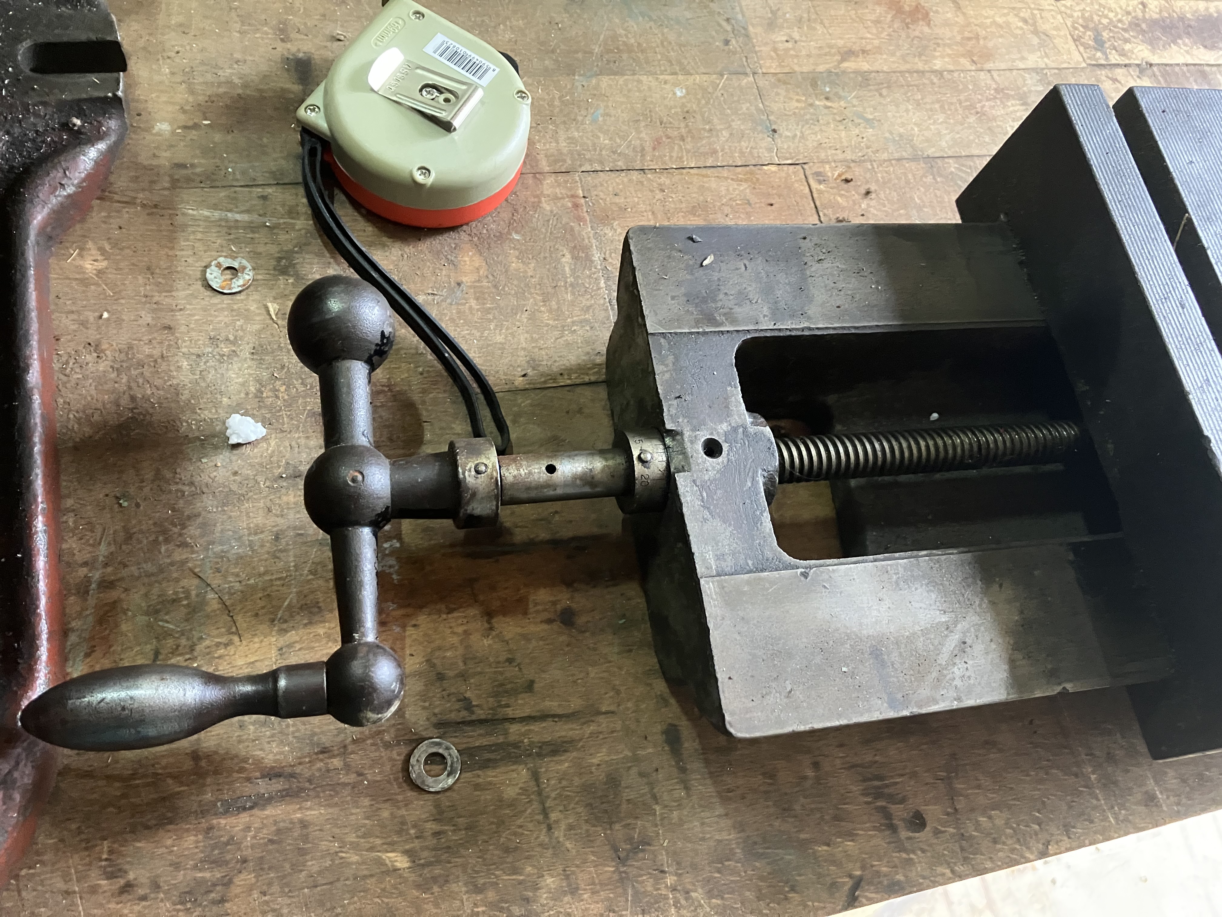

Tady máš slíbené, udělal si dobře, že si se připomenul. Vzhledem k tomu, že ti ty části chybí vkládám to jako fotky. Třeba se budou hodit i dalším.

Díky moc za fotky, možná budu potřebovat ještě pomoct než to dodělám ale určitě se pochlubím.
