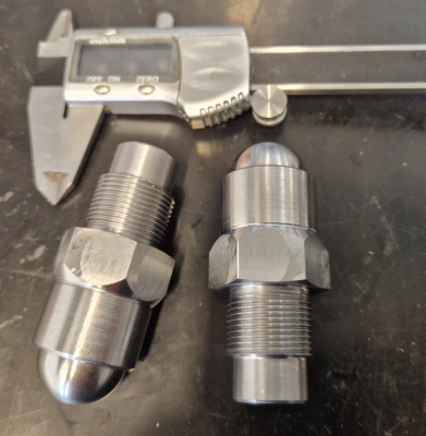

Vyrábím trysky pro vstřikování plastů. Je to materiál 15240 // 51CrV4g // tedy docela hnus.
Celková délka je 74 mm ten závit je M24*1,5. Vnitřkem je díra pr 10 kromě posledních 12 mm v té polokouli. To si dovrtají podle plastu.
Nekupujete někdo prosím něco podobného ? Zajímala by mne cena. Když to spočítám na těch 200 ks vycházejí mi docela velká čísla.

no, je to celý takový divný. Obvykle se totiž ty výměnný špičky trysky dělají z nástrojovky, povrchy (v té díře a její tvar) musí být super (aby se omezila mezní vrstva - tendence k pálení) a jsou zušlechtěný celkem do katastrofy - ale tak akorát - aby ten radius držel (měl životnost) oproti té vtokové vložce. Konec vnitřní díry by rozhodně neměl být s hranou po vrtáku - teda pokud to nemá být tryska na polyš nebo dokonce
na recyklátový PE kýble na CSko.
Ta díra, co si tam chtějí dodělávat je vůbec problematická, protože to není jenom obyčejná díra.
U pořádných trysek je často ten závit broušený, ten průměr vzadu to samý, čelo to samý - protože to jinak rozumně netěsní a nebo to po čase nejde rozumně povolit.
Když by to bylo udělaný tak jak píšu (tj. ne celý po kudle z QTčka), tak je cena odpovídající náročnosti výroby.
Viz třeba: https://www.pmseurope.com/products/arbu ... 2809522227
Dopředu upozorňuju, že na linku je OEM, ne origoš, ta by byla za úplně jiný peníze.
Jinak z mého pohledu - aby si někdo z koncáků objednal 200 ks, je divný (nebo lépe spíš neobvyklý).

Takhle to dopadá když to zadává někdo kdo tomu evidentně vůbec nerozumí
Mat špatně - dosedací plocha zušlechtěná broušená - vnitřní díra broušená přechodové rádiusy co největší aby nedocházelo k degradaci plastu - pálení
Pak se to má sundat a najednou se zjistí že na tom vysej 2 chlapy na 3m trubce a tryska nic a už se shání autogen a podobné vylomeniny a najednou se sundává cela hlava a přemýšlí se kdo to dostane ven
To je ale drahé vždyť na tom nic není kousek 6 hranu a rádius proč to stojí tolik?
Tady Franta Omáčka jich za cenu jednoho udělá 200 ať máme do foroty
Tenhle kousek - tryska a bod vstřiku se nebojím označit za nekritičtější místo pokud je tady něco špatně většinou už s tím nic nenaděláte.

Plastařina je oblast do které vůbec nevidím. Ty trysky dělám už asi 10 let vždycky asi 100 až 200 ks tak ročně. Ta díra pr 10 vnitřkem je jemně přetočená nožem a nesmí mít sraženou hranu. To osazení za závitem je od kudly v toleranci -0,03 až -0,05 a to čílko chtějí se slušným povrchem. Jenže se dělaly z 12050 šestihranu a to odsýpalo. U té 15240 jsem stál 2 dny nežli jsem to vyhruboval a sežralo to krabičku plátků. Jak jsem dal třísku víc jak 1,5 mm a řeznou rychlost přes 70 m, žačalo to dělat dráty a bylo to o zdraví. Z té 12050 to vycházelo do stovky práce + matroš, ale z tadytoho hnusu je to pod 300 charita. Takže se ptám na cenu. Jak a kam to používají fakt nevím. Tady okolo je to všechno automotiv tak asi tam.
Ta změna materiálu nastala právě kvůli problémům se zušlechtěním. Tu 12050 trápili lomeným kalením a údajně to bylo co kus to originál. Ta 15240 je údajně bez komplikací.

Jestli dobře chápu Vaše připomínky, tak by ta tryska měla být mnohem precizněji zpracovaná a těsnicí část a kanálek po zušlechtění broušené. Oba jste se zarazili nad počtem 200 ks z čehož vyvozuji, že to není běžný "spotřebák" když je to udělané správně.

Normálně jsou ty díry, zadní čelo, radius a závit jako zrcadlo. Uvnitř nesmí být sebemenší kout a nesmí tam být nevhodný (z hlediska proudění) tvar. Takže žádný obyčejný kužel 118° po vrtáku Pruměr vzadu (u čela) musí naprosto přesně navazovat na "předchozí díru" (tj. přechod tryska/špička trysky) - obvykle to bývá s tolerancí stovkaMilan199 píše: ↑26. 9. 2023, 2:32 pro testone

Takže pokud to vytočíš, a projde to pecí, tak z hlediska deformací, bez broušení a dokončení těch děr je pravděpodobnost že to bude v pořádku čistá nula. Samozřejmě, pokud to vytočíš rovnou z QT a bez broušení, tak to běžet bude, ale pro změnu to bude měkký, takže pak těch 200
