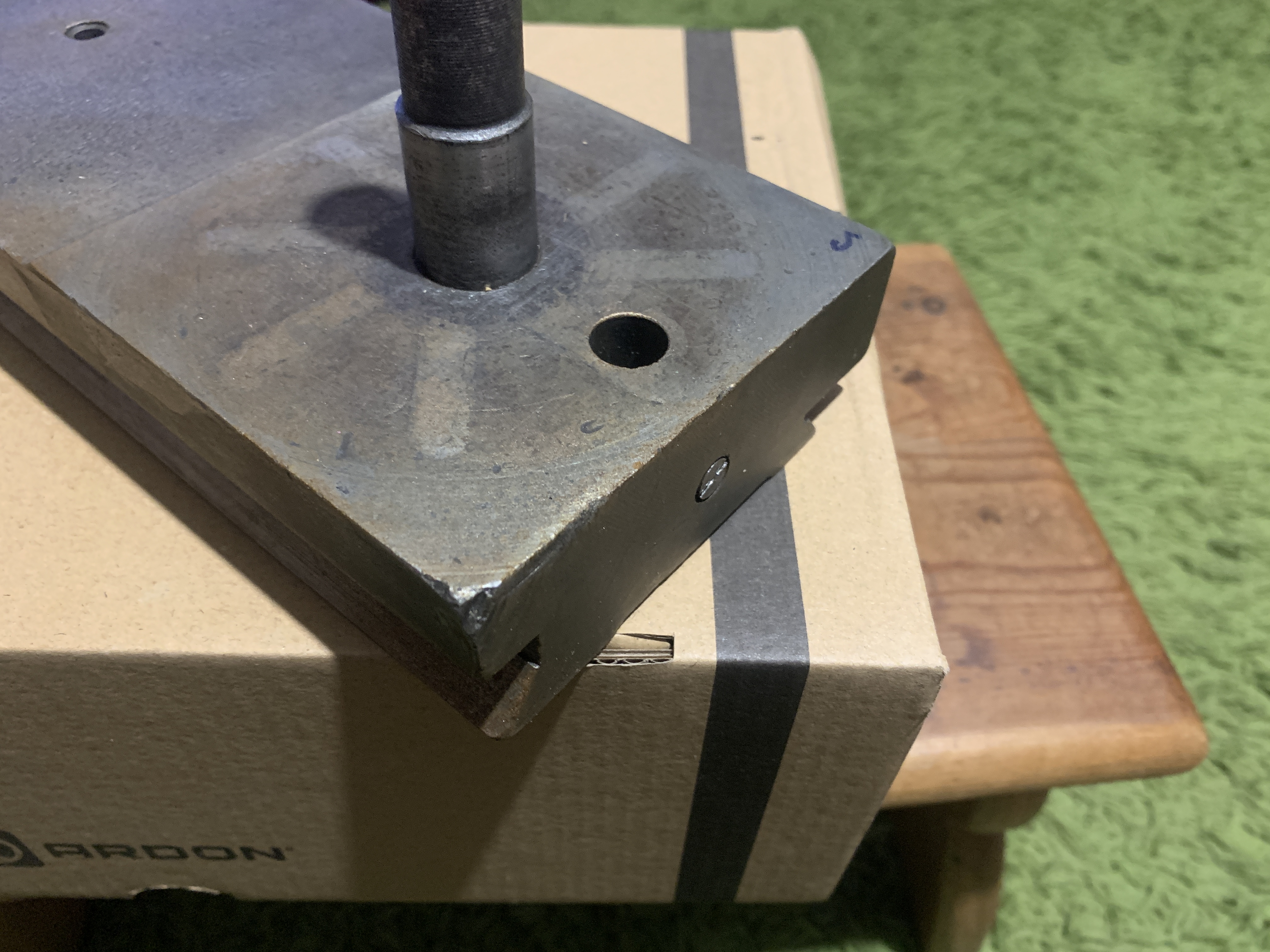

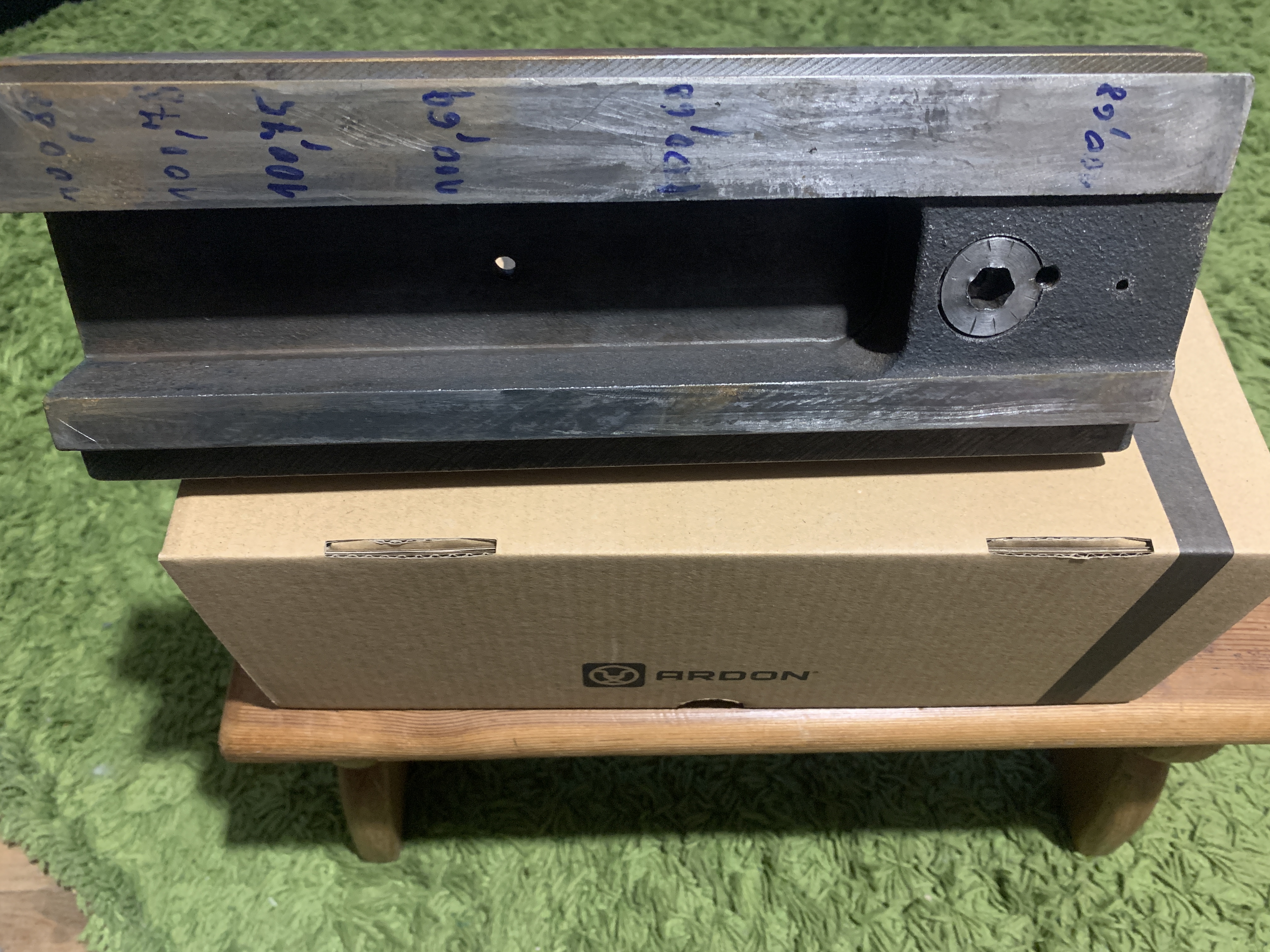

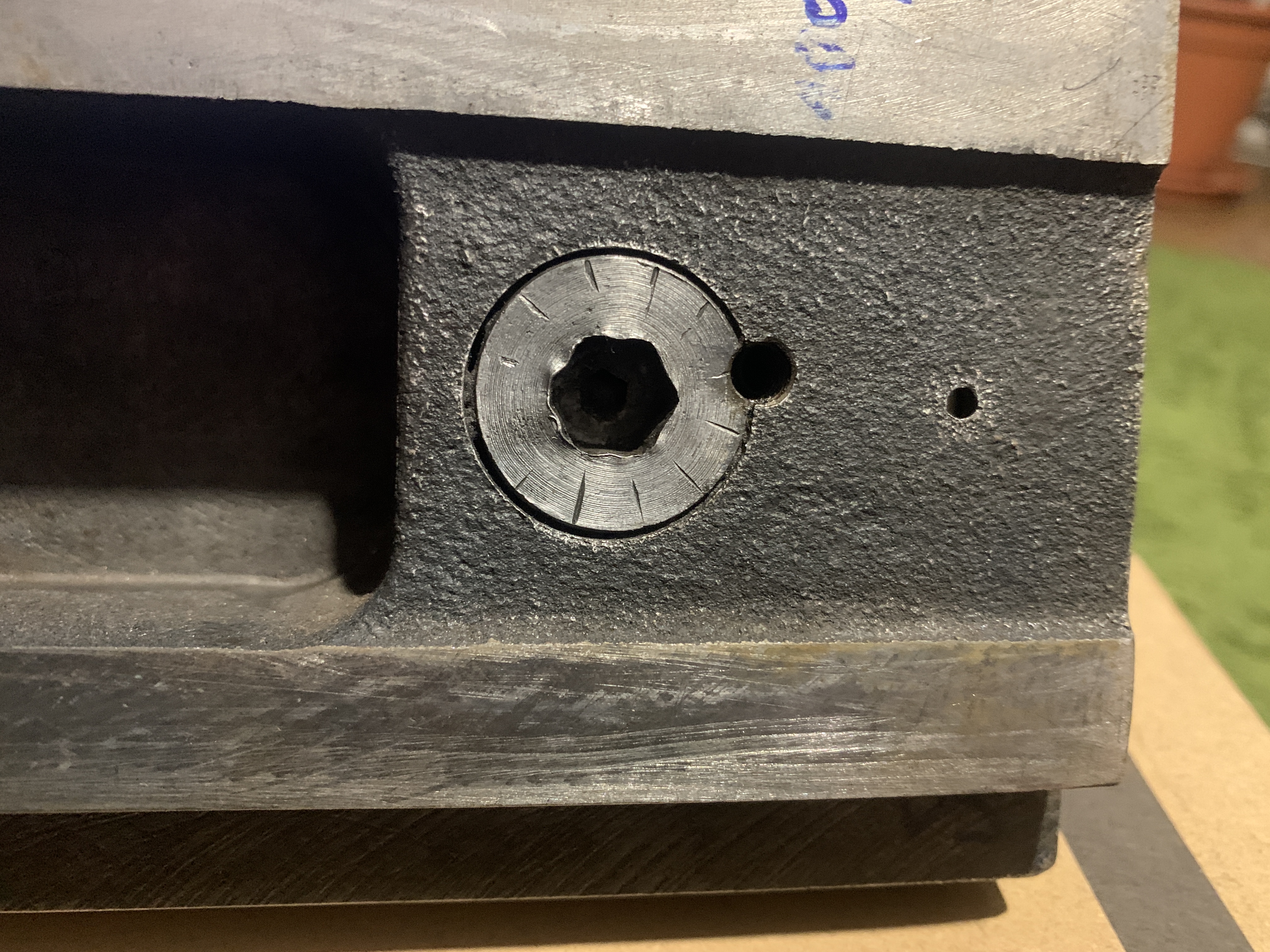

Pěkný večer. Mám skromný dotaz. Z důvodu neznalosti prosím některého z provozovatelů tohoto strojku, zdali by nevěděl jakým způsobem demontovat šroubek na přitahování nožového držáku. Zkrátka esi se musí vyšroubovat ( dole je otvor na imbus) a nebo jen vylisovat , je zajištěn červíkem. Moc děkuju. Pár obrázků:

asi uz neskoro odpovedam ale dat prec zaistovaci srobik a potom staci vylisovat neni tam zavit

Den dobrý. Nakonec to povolilo ve svěráku, stejně od té doby čekám na přefrézování Jenom mi není jasný, jak se mohl ten kousek suportu ohnout jak banán a ještě šířka rybin je rozdílná o 0,5 mm, když je z litiny. Ale i tak moc děkuju.

Berči píše: 25. 3. 2024, 8:04 Den dobrý. Nakonec to povolilo ve svěráku, stejně od té doby čekám na přefrézování Jenom mi není jasný, jak se mohl ten kousek suportu ohnout jak banán a ještě šířka rybin je rozdílná o 0,5 mm, když je z litiny. Ale i tak moc děkuju.
Na mojom sústruhu je ohnutý smerom dole (asi o 0,07 mm) jeden roh na konci kde je nožovka, pravdepodobne po náraze pakne univerzálky. Podľa urazeného rohu ten tvoj nejaký náraz absolvoval. Čo sa týka rybín, povedal by som že to že sú na jednom konci o 0,5 mm užšie je naschvál, pretože je tam vložená vymedzovacia klinová lišta. Respektíve zužuje sa iba jedna. Bacha na to, ako to sfrézuješ, aby to nakoniec nebolo na vyhodenie.

Zdar, tady se vymezuje vakl šroubkama z boku, takže lišta je rovná. Přiznám se, že v první chvíli jsem koukal jak z jara ale po dalším přečtení mně došlo, že tyhle hračky nemají seřizování v ose lišty. Tak jsem legitimaci ještě odevzdat nešel :shock: . Díky za příspěvky nutící nás amatéry se občes zamyslet. :idea:
