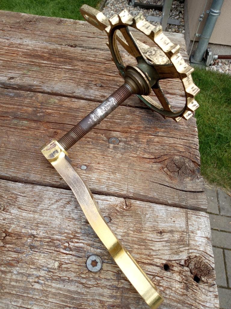

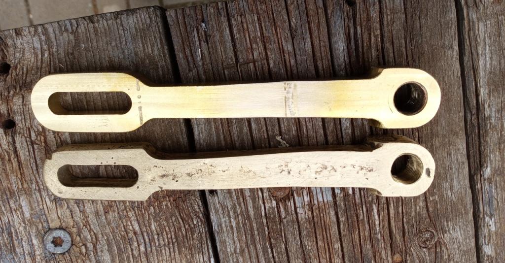

Pro kamaráda na hóódně starý kolo; jedna mosazná klika. Obouchání kladivem a patinu už nechám na něm :)

Proc ta zmena tvaru ovalneho oka?

robokop píše: 7. 10. 2023, 1:39 Proc ta zmena tvaru ovalneho oka?
No vidíš, toho jsem si všiml až teď, když jsi mě na to upozornil .
Tři dny na tom s přestávkama dělám a tohodle jsem si nevšiml ... :shock:
Chyba chyba, to se musí nějak opravit. Buď se obrousí ta původní klika dokulata, nebo se na tu novou doletuje materiál.

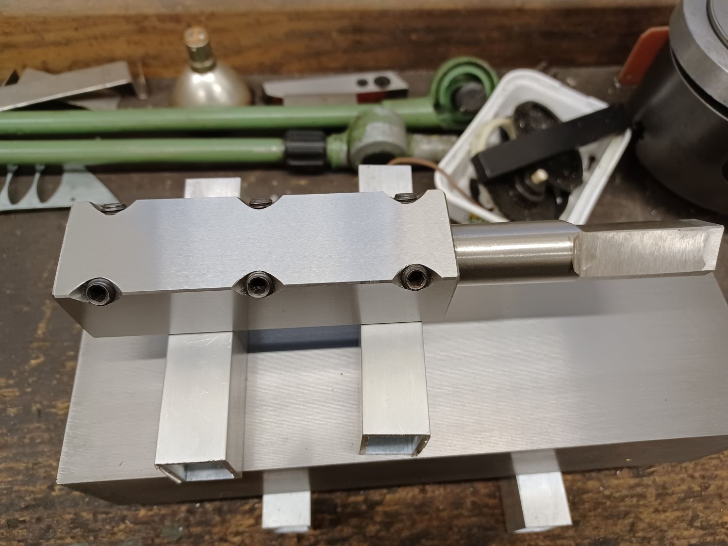

Šťouchání perodrážek a držák radeca do obrážečky.

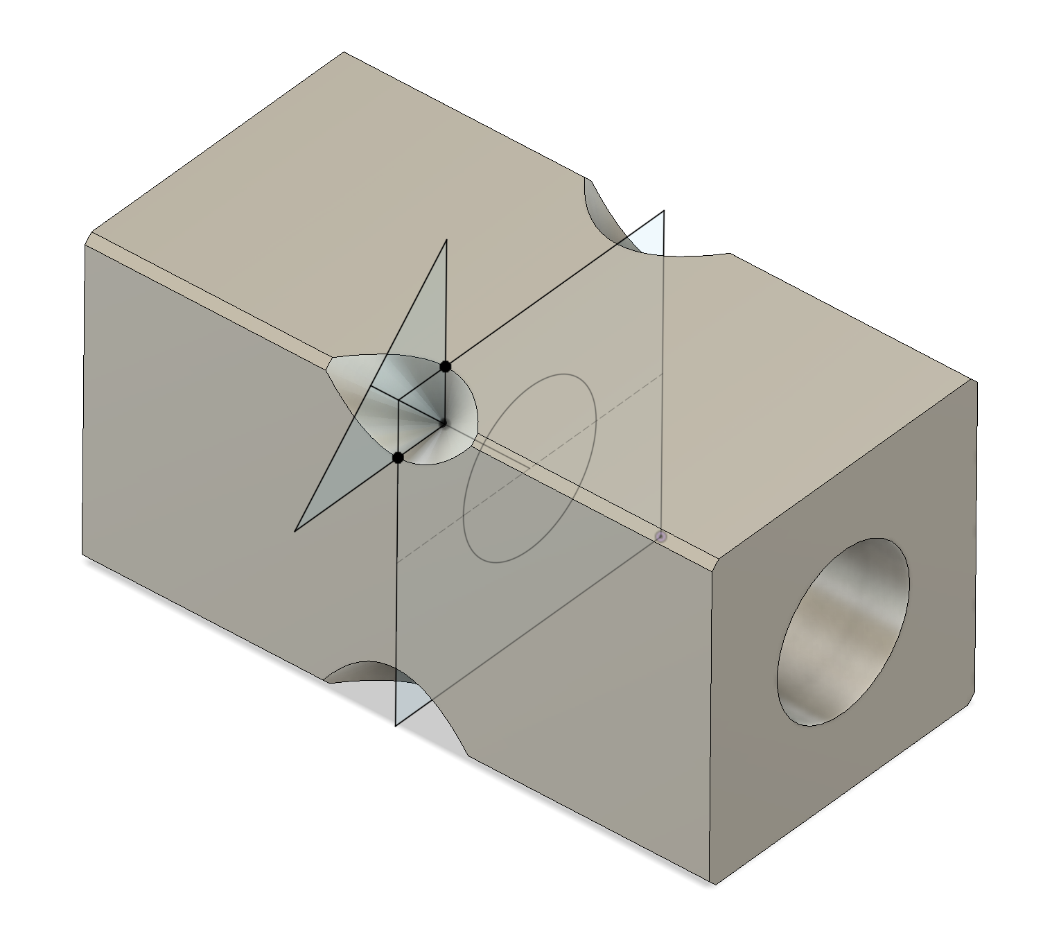

Zbýňa píše: 9. 10. 2023, 7:07 Šťouchání perodrážek a držák radeca do obrážečky.
zaujali ma tie vybratia na držiaku pre červíky, ale možno to iba na tej fotke klame. To nieje robené bokom valcovej frézy, že? Aký majú vlastne tvar?

zverodoktor píše: 9. 10. 2023, 9:21
Také mě to zaujalo, tipuju něco jako kulová fréza ve směru osy červíka :)
Příspěvky: 3353
10. 10. 2023, 2:31
Normálně záhlubníkem :)
Koukám, že BPH už úřaduje :wink: .
Příspěvky: 9521
10. 10. 2023, 3:12
kenybz píše: 10. 10. 2023, 2:31 Normálně záhlubníkem :)
A jo, kdo by to byl řek :D
