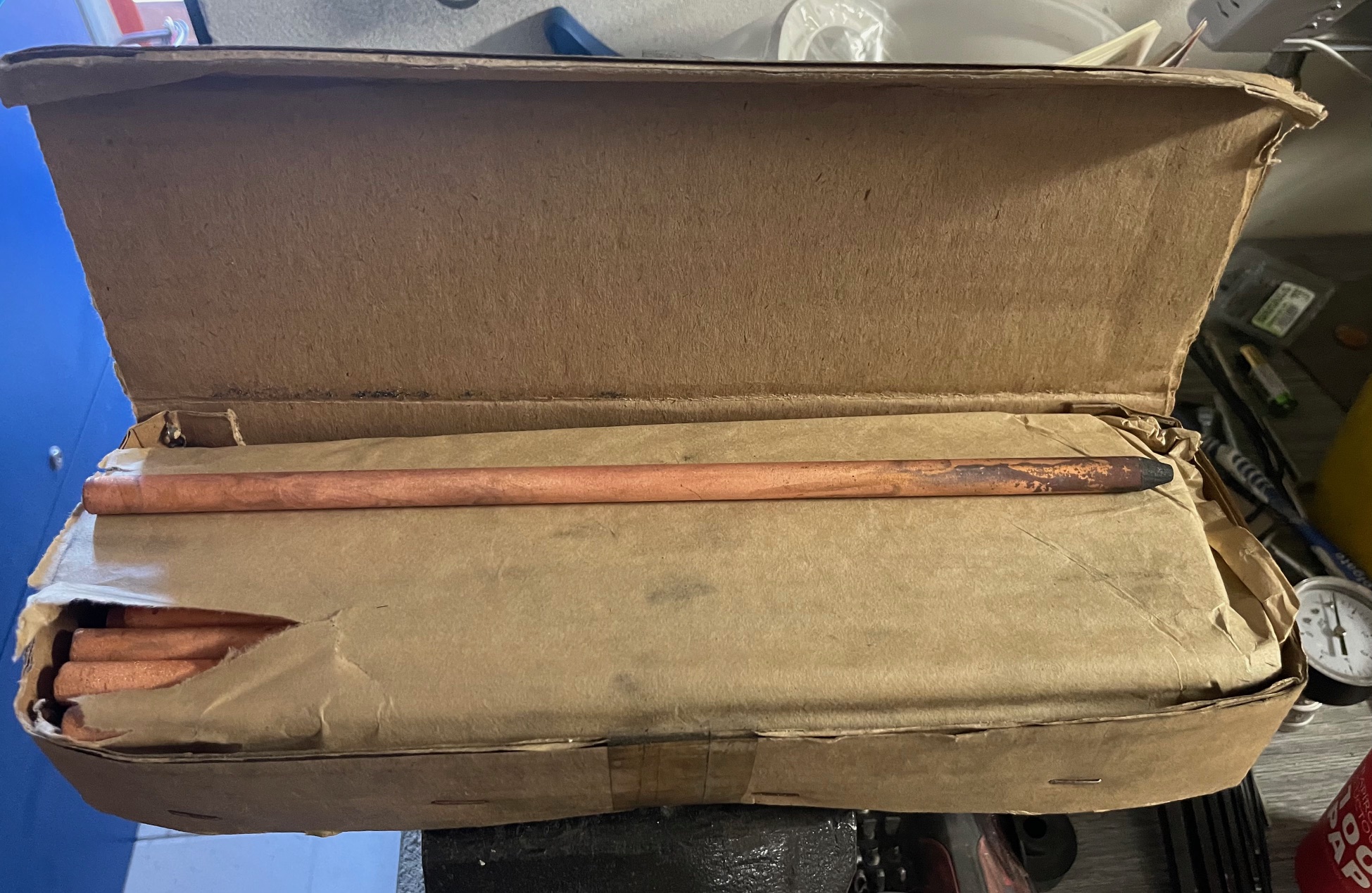

Nehodí se zde někomu komplet balení uhlíkových elektrod průměru 10mm a délce 300mm.
Bez jakéhokoliv štítku označení, hodně dlouho uloženo. Baleno po cca 50kusech - nepočítáno, bylo originál zabaleno.
Cena 140Kč

na čo sa to používa _?

Jj. Drážkování. Ale čistý uhlíkovky občas taky použiju na opravu kontaktů klasických auto baterek. Občas někde ukápne kontakt. Hlavně Tatry jsou na to vyhlášený - propojovací kabel mezi sériové zapojenýma baterkama. Klasická ocelová forma na kontakt. Baterka musí být nabitá. Zemnící kleště na druhý kontakt a ve formě uděláš lázeň a přidáváš olovo.

já s nima ohřívám boule na karoseriich a nasledným chlazením stahuju nerovnosti( lupavky) funguje to skvěle...kdysi sem s tím řezal kolejnice

Před mnoha lety se také používaly tyhle elektrody v obloukových promítačkách.

Přesně. Viděl jsem to na vojně a promítač mi vysvětloval, že těma elektrodama se dělá světlo v promítačce. Každou chvíli zkracoval vzdálenost mezi nimi a fungovalo to.

Hodne sa používali v hutiach na liatinových odliatkoch sa s nimi uriezali náliatky po vtokových a prieduchových kanáloch.

A já na to mám aparát na pájení na tvrdo, aparát je že švýcarska, jsou tam dvě uhlíkové elektrody proti sobě a dělá to teplo a světlo, materiál přidáváš jako u autogenu.
