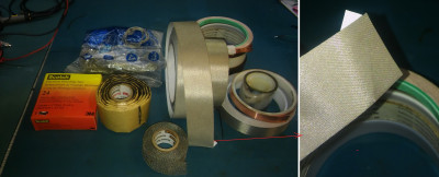

Nemáte někdo tip kde koupit oboustranně lepící vodivou pásku, která bude fungovat jako vodivý spoj proti vyzařování magnetického pole?
Představa je spojeni dvou plechů, tak aby spoj byl natolik vodivě spojen aby kmitočty od 100 KHz do několika MHz měly útlum minimálně 60 decibelů.

zverodoktor>hlinikova neni prilis vhodna ke stineni co pozaduje, ona je sice velmi vodiva, ale ma malou permeabilitu, takze dobry pro elektrickou, ale spatne vaze magnetickou slozku pole.
Lepsi jsou takove tkane EMC pasky viz foto, ktere jsou permeabilni. Nekde ani to nestaci a kombinuje se dokonce jeste pomoci folii z permalloy nebom mu-metal.
HonzaHorka> prosel jsem si EMC pasky co mam doma a zadna neni oboustranna. Ony se vetsinou pouzivaji tak, ze je stejne nakonec necim primacknes a ta samolepici vrstva je jen docasna fixace. Nicmene mam dojem, ze 3M dela (delala) oboustranne pro lepeni kovotesu nejakych skrini. Vypadala jako ta nejsirsi z meho obr, ale je trosku lesklejsi stribrna s vrchni pocinovanou medenou folii jako povrchem na kterem bylo akrylatove lepidlo.

Ano jde o odstínění magnetické složky a v podstatě je požadavek na oboustrannou lepící pro usnadnění montáže. Ta tkaná co je na fotce je dle mé představy. Něco se mi povedlo najít přímo v Číně tak jsem zvědav. Tady u nás je to docela problém sehnat.
To samé ještě scháním pro magnetickou složku nějaké těsnění aby to byla guma řekněme průřezu D opletena síťkou a nalepovací pro otvor který se bude otevírat. Tam je to složitější. Elektrickou složku mám přes 10 GHz vyřešenou, ale je problém dole s magnetickou a musí se přidat další nějaké vhodné těsnění.

jenicek> no jo, ale pak ti to nevede a to by melo.
Spis by se v nouzi dalo striknout takovym tim 3M lepidlem ve spreji tu pasku s vymaskovanym prouzkem tak, aby zustala cast vodiva.

Před lety jsem musel něco certifikovat v EZU
. EMC byl největší problém, nakonec jsem hliníkovou krabičku polepil kouskama permaloye. Zkoušel jsem i takovou síťkovou samolepku, trochu se to zlepšilo, ale neprošlo to měřením.
