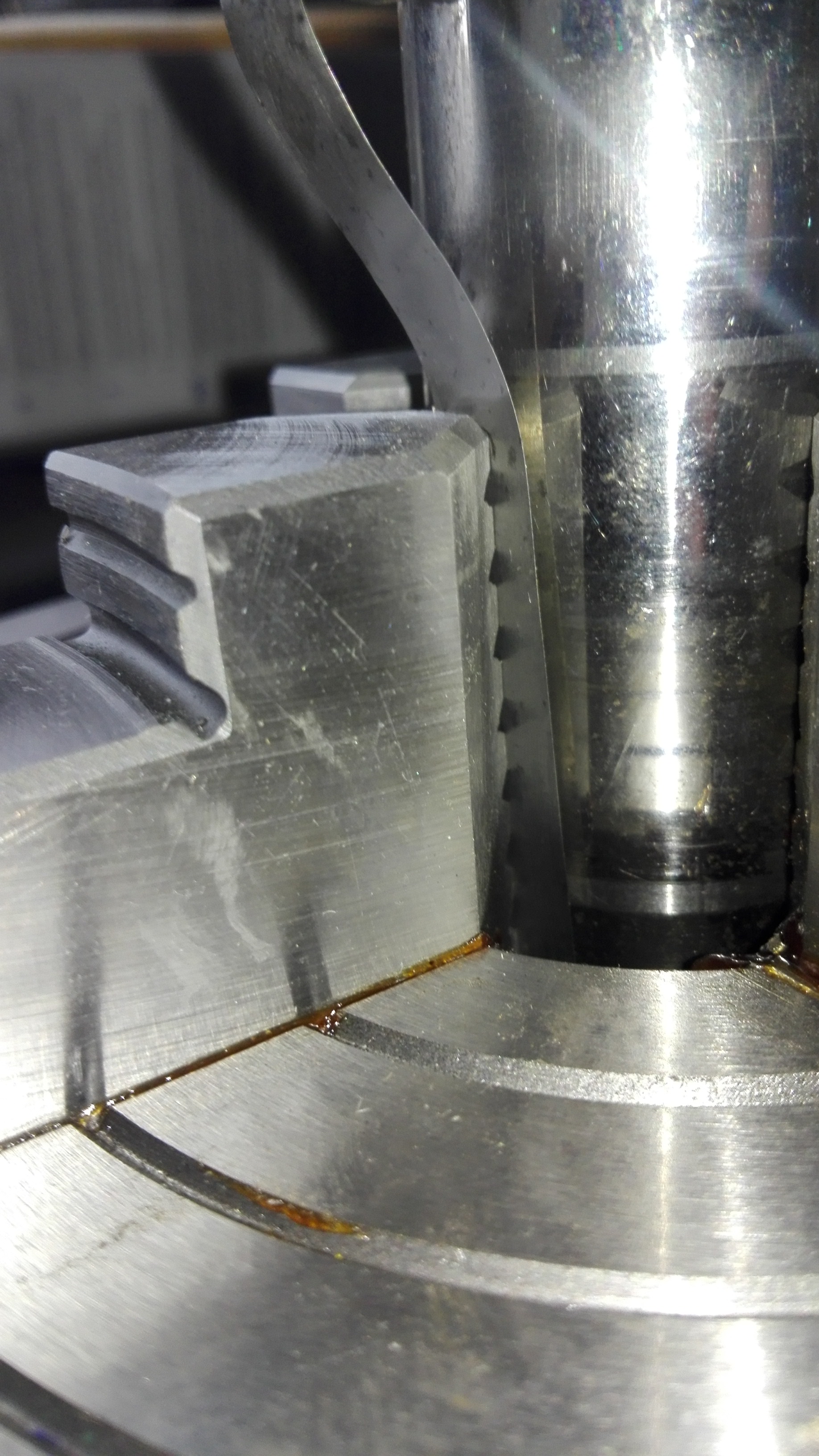

Ahoj, chci reklamovat 4 čelisťové sklíčidlo, ale dřív (ať nevypadám jako blbec) si chci ověřit že máte stejný názor.
Chtěl jsem stočit excentricky na kulatině průměr, a nedokázal jsem ji hodinkama pořádně ustředit. Nedokázal jsem ji pořádně doklepat a pořád jsem měl pocit že v tom sklíčidle ta tyč nějak hraje.

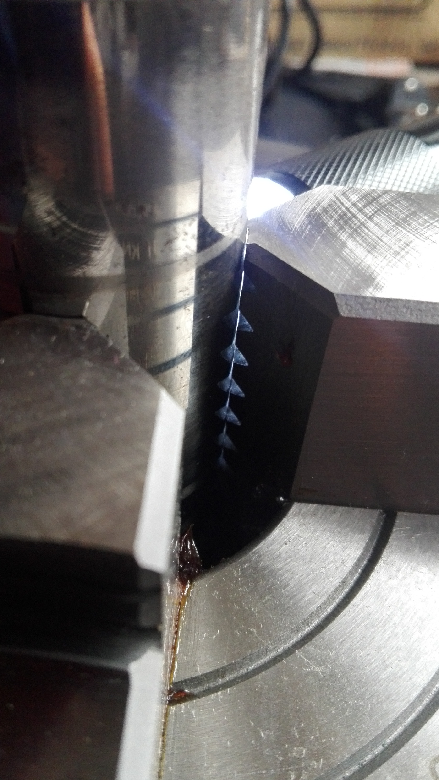

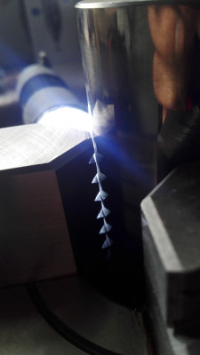

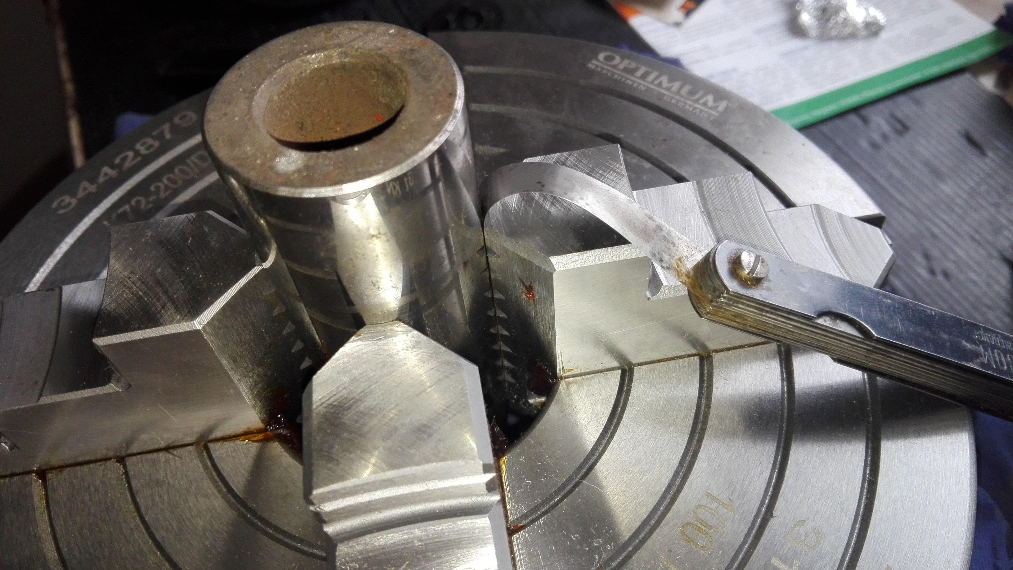

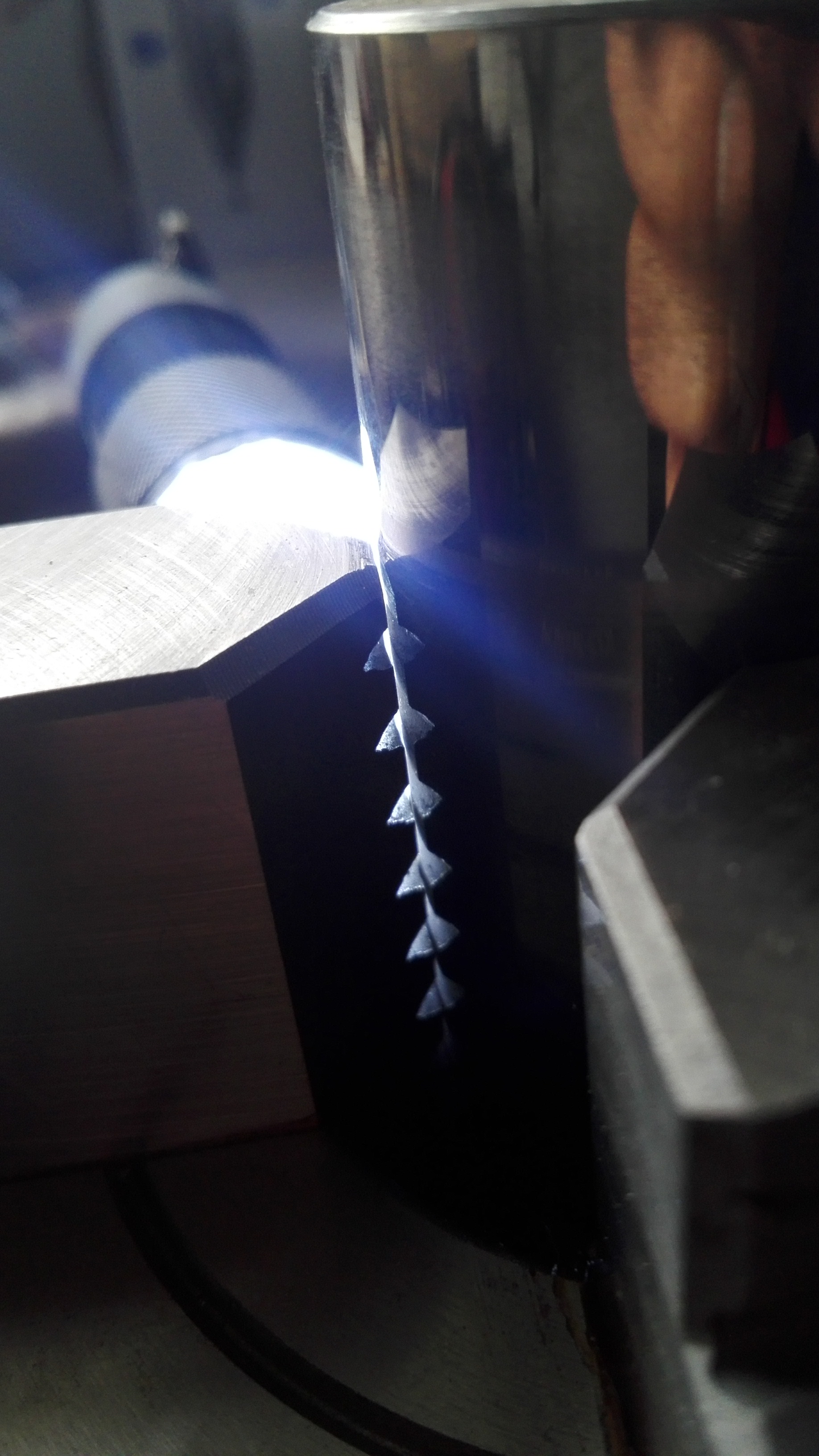

Zjistil jsem nakonec, že čelisti drží tyč jen na začátku čelistí (uvnitř na konci ve sklíčidle), zatímco čelisti na stravě ven ze sklíčidla mají vůli - viz foto. Měrku 5 zasunu na dvou čelistech až po předposlední zub v čelisti. Dál se čelist opírá o materiál. Na fotce je v čelistech dotažena broušená kulatina průměr 35mm.
Podle mě jsou ty čelisti blbě zabroušený. 3 čelisti mají označení K2 a jedna čelist 1K. Na sklíčidle žádné označení není. Leda mě ještě napadlo jestli mám zkoušet hledat kombinaci která čelist patří do jaké drážky, nebo je to zmetek?

a) pravděpodobně je to lacinej čínskej krám, tomu odpovídá kvalita, viz ten průsvit (otázka taky je, jak moc je omačkanej ten pístní čep cos použil jako trn)
b) čtyřčelisťové sklíčidlo není vhodné pro upínání kulatiny, to je primárně na čtyřhrany
viz analogie s trojnožkou a čtyřnohou židlí na křivé podlaze
reklamace - pokud je to od prodejce typu Lidl, kterej má takovou filozofii že bez řečí cokoli vymění nebo vrátí prachy atd., než aby se s někým musel dohadovat a platit si lidi v nějakém reklamačním oddělení, tak to vrať
v opačném případě mnoho štěstí

Na kulatinu mám normálně 3 čelisťový, ale potřeboval jsem vyrobit "vačku" - na hřídeli osazení mimo osu hřídele. To bych na 3 čelisťovým neudělal (leda podkládat jednu čelist), tak jsem logicky sáhnul po 4-čelisti a zjistil jsem toto. Sklíčidlo mám od BOW, stále v záruce. Ten trn je bez problémů, proměřoval jsem si ho digitální posuvkou a všude 35,00. A ostatní kulatiny co jsem tam měl měly ten samý problém. Není to kulatinou, ale sklíčidlem. Jdu to poslat na BOW, ať to vymění nebo opraví.

Ahoj, mam doma podobny kram, priemer 125, 4 nezavisle celuste. Celuste som prebrusil aby na celustiach boli plosky rovnobezne s drazkou a odvtedy sa to da akotak pouzivat, proste klasika lacna cina :)

V pořádku to samozřejmě není a pokud by to byl Röhm nebo aspoň TOS tak by to na reklamaci bylo. Protože je to ale Optimum (Maschinen Germany :lol: ) tak bych to řešil podle náročnosti reklamace. Pokud je to od nějakého místního prodejce tak bych to zkusil, pokud to znamená posílat do nějakého e-shopu tak spíš ne. U téhle lícní desky až tak moc nevadí rozdílná délka čelistí a pokud máš možnost stačí je líznout na magnetce. Vzájemné přehození čelistí by sice nemělo mít vliv ale zkusil bych ho.

Reklamovat to samozřejmě můžeš, otázkou je ovšem, co tím získáš - protože obecně tyhle kutilský sklíčidla z číny jsou z hlediska přesnosti jako z číny. Za tech cca 30 let co se to tu prodává jsem zatím neviděl jediný kus, co by byl skutečně pěkně udělaný a přesný.
Ty indický, překvapivě bývají i nepatrně lepší. Že by se změnila (globálně) "kvalita" (přesnost) těch číňanu za těch 30 let (že by se kvalita zlepšila - konečně pochopili, jak to má vypadat) tak to rozhodně taky ne.
Takže když to vyměníš, nový (jiný) kus s 100% jistotou bude jiný (každé sklíčidlo mají obvykle jinak šišatý), upinát to ale dobře stejně nebude.
Já to řeším tak (některé skličidla prostě v současnosti už jinde nekoupíš - protože díky cenové konkurenci z číny už to nikdo jiný nedělá) že to sklíčidlo beru jako polotovar :lol: :roll: .
Takže pakny přebrousit, pokud chceš aby se v tom dělaly i větší excentricity, tak přebrousit i ty šikmý boky - ty musí být přesně kolmý k čelu a pokud možno i stejný (aby čelní plochy paken byly opět stejný).
Navíc by ty upínací plochy paken měly být cca tak o stovku (opět podle velikosti a tuhosti sklíčidla) z wingle tj. správně nemají být v klidovém stavu rovnoběžné, ale tak aby ty čelisti "tahly" vepředu (venku) o to víc - protože žádný sklíčidlo není ideálně tuhý a když je to rovnoběžný v klidu, pak to pak v utaženým stavu , nedrží jak má. Samozřejmě před tím je nutné zkotrolovat drážky v tělese - pokud nejsou rovnoběžný s čelem, tak se musí změřit o kolik a pak to nabrousit s korekcí o tu hodnotu - protože jinak to nebude opět upínat rovně, ale čínsky :roll: tj. "nějak".
Drážky (pakny) by navíc měly u nového sklíčidla jít s nulovou vůli - tj. pakny by měly být ztuha tak, že dobře běhají, ale rukou (podle velikosti sklíčidla) by jít posouvat skoro až neměly jít a hlavně všechny stejně.
To obvykle u těhle sklíčidel taky neplatí.
I tak (když to opravíš) jsou ty sklíčidla stejně obecně peklo - protože přesnost (šišatost) těch šroubu a těch "závitů" v paknách je jako z číny a tu nezměníš - takže stejně v tom nastavovat cokoli přesně spíš nejde - je to obvyklý opruz jako s čímkoli z tohoto teritoria.
