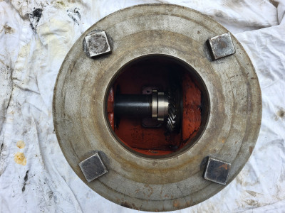

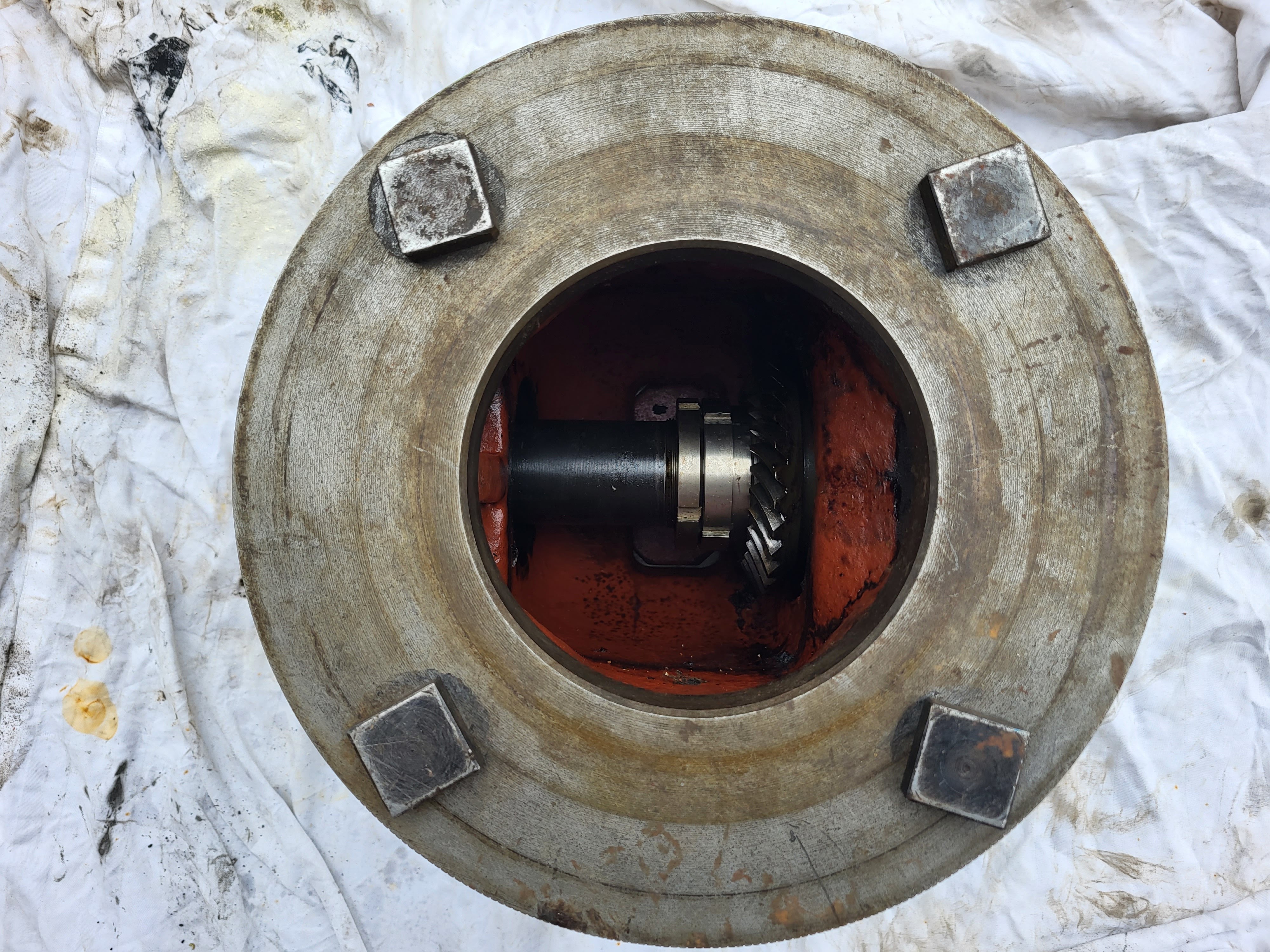

Při shánění vertikální hlavy k FA2U šla okolo mne tato hlava. Jediné co vím jistě, je, že na FA2U ji nenamontuji. :D K čemu to může být a jakou má odhadem cenu? Je to bez unášecí hřídele vůbec k něčemu? Vnější průměr příruby 270 mm, vnitřní průměr 135 mm. Roztečná kružnice 215 mm.

Zdravím je to pomocná hlava but k portalce nebo k borverku bez tě hřídele to má cenu šrotu tam by se museli dát obě kola dělá se to v páru

Starší typ hlavy k Fa3U. K úplnosti chybí odskočený mezikus se zbylými převody.

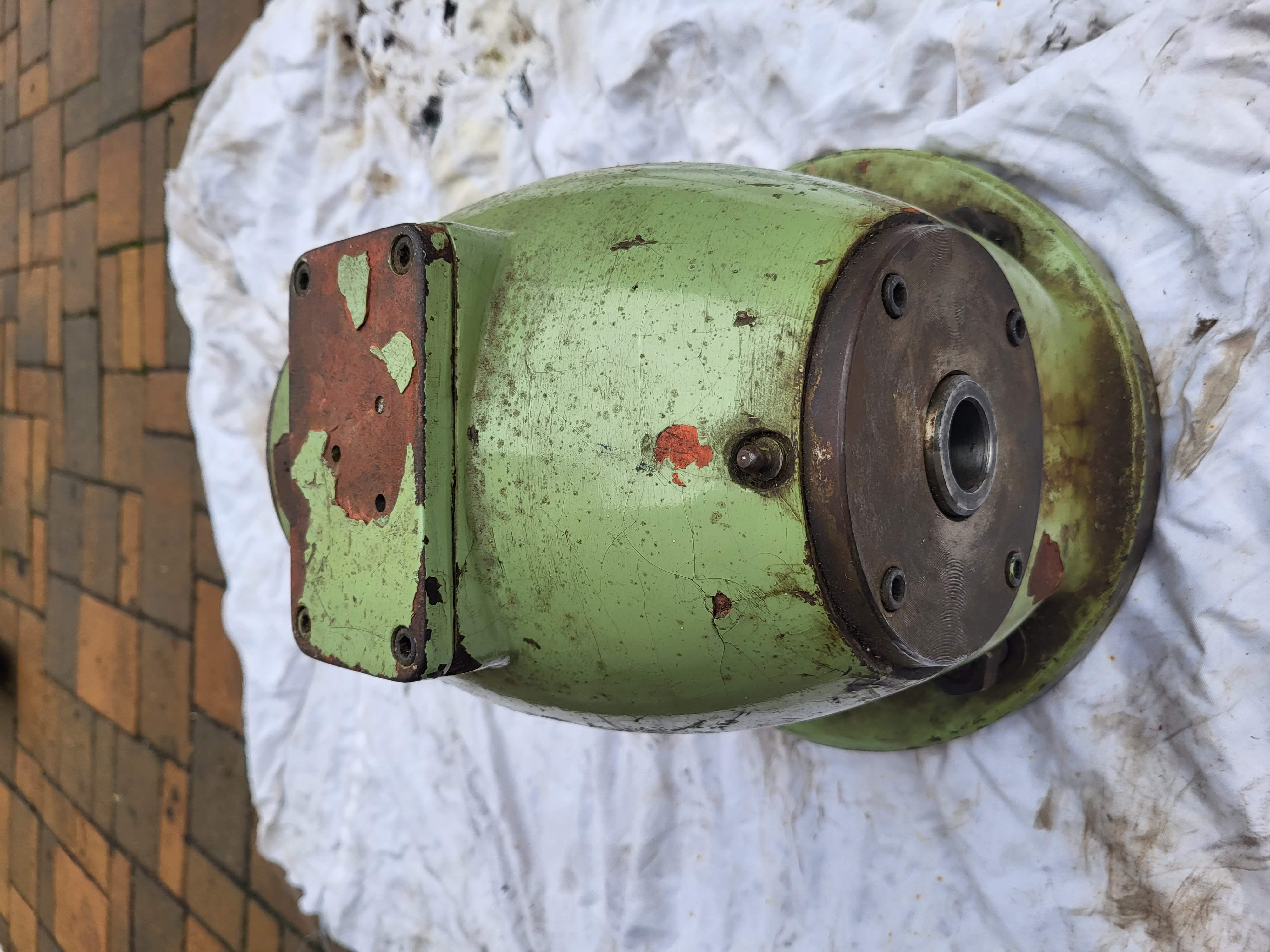

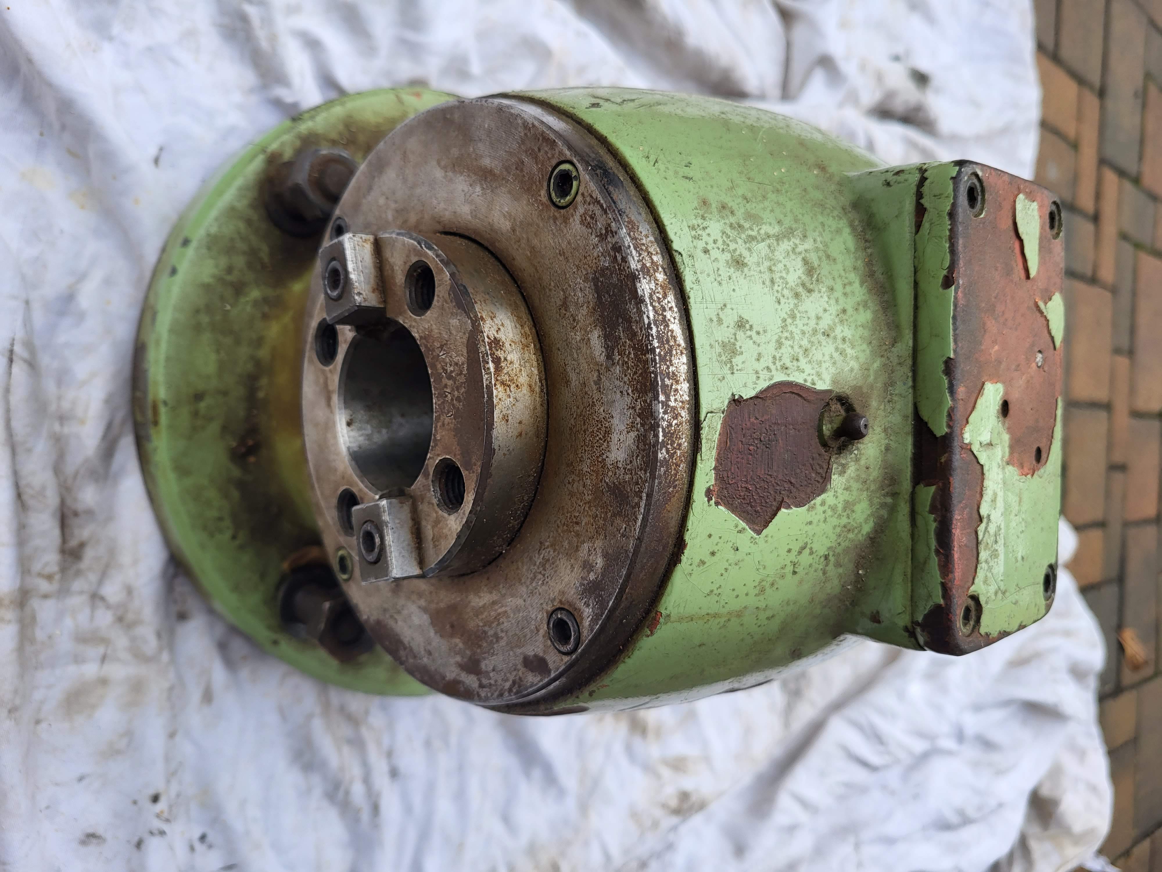

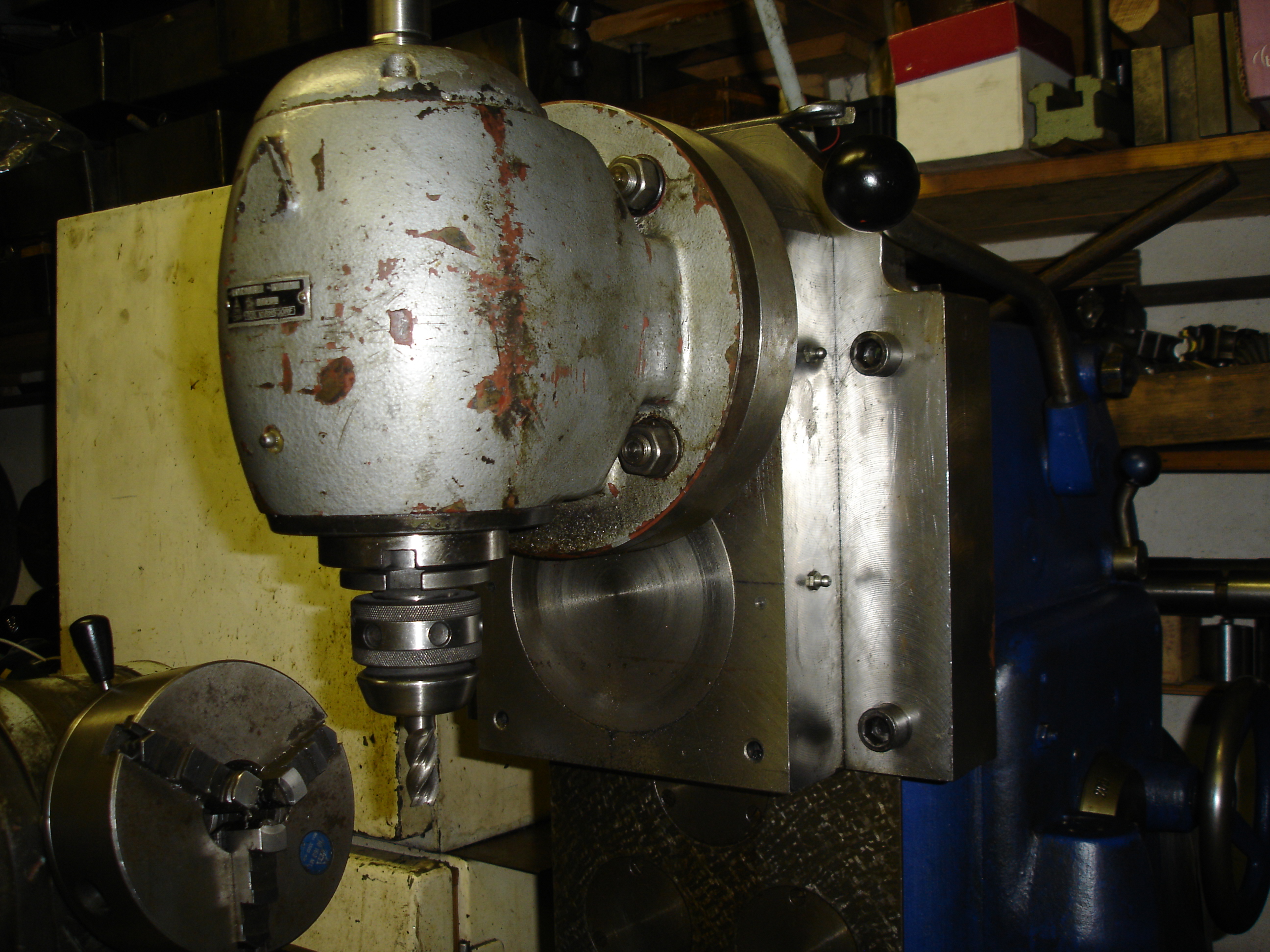

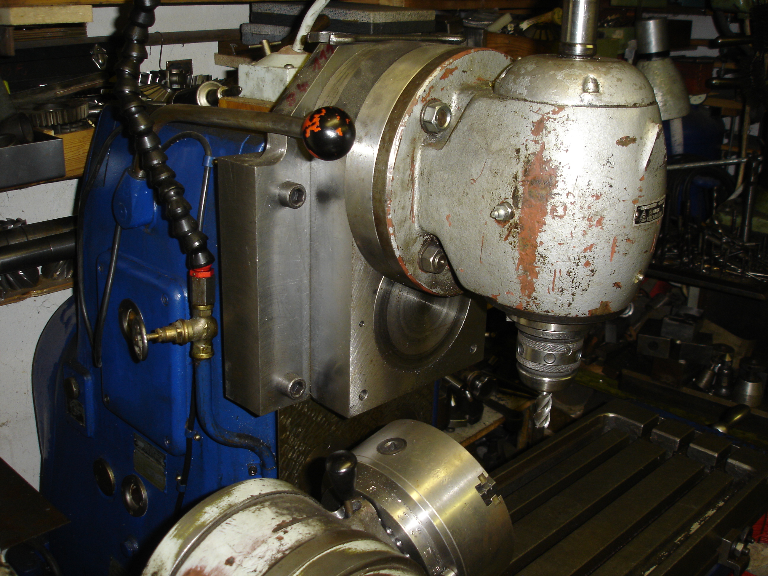

tak něco takoveho mam

To ano, to co máš na fotkách je skutečně přídavná hlava k vyvrtávačce, ale to co má na fotkách Rambo je jak jsem psal.
