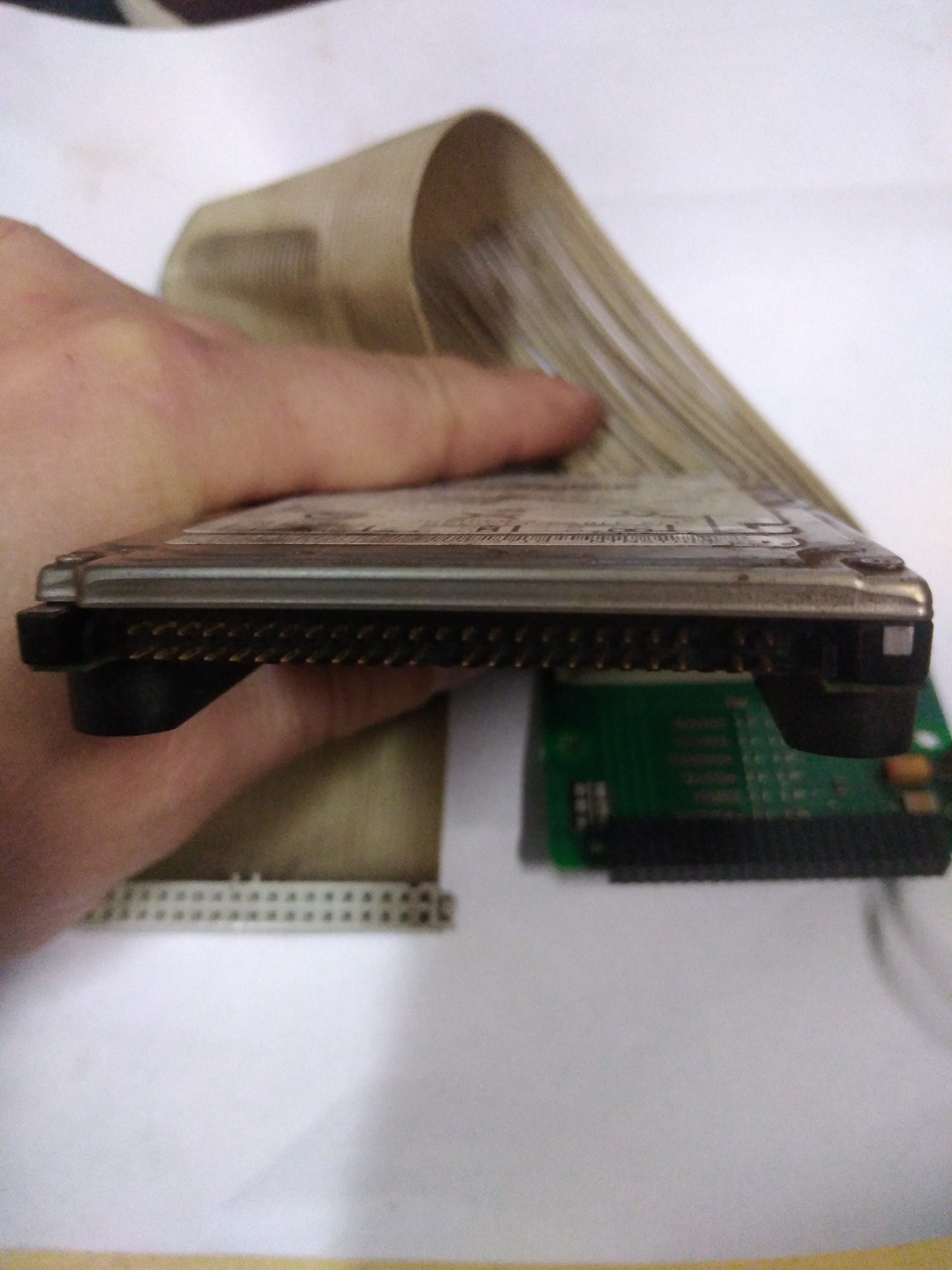

Klidně to tam zadám sám.. Ale co? 😄

Ta ksanda je asi atyp přímo od hajdnu

Co druhý konec? Standartní 40pin?

Vypadá to, ze ano

Ja se moc omlouvám, ale když je ten černý konektor zasunuty v discu tak jsou volné 4 samostatné piny v pravo

Příspěvky: 6437
29. 10. 2023, 5:30
Richardstepan píše: 29. 10. 2023, 5:27 Ja se moc omlouvám, ale když je ten černý konektor zasunuty v discu tak jsou volné 4 samostatné piny v pravo
Tak to má být, máš to na hardu i nakreslené, volba 0, 1, cable select

Má bord sekundární IDE? Bude někde vedle primárního, kde to bylo šťouchlé. Fotku

Podle mě nemá.. Sedivej konektor

V tom BIOSu jsem to tam napsal ja.. "auto" kdybych věděl co tam zadat ručně, tak to tam napíšu ale nevím co 🤷‍♂️😄

Máš to dobře, auto, manual, disable nic víc tam není
No máš to pěkně zahumusené, vyfoukat by neškodilo. A piny jsou dost zahnojené, nouzově párkrát vyndat a zandat, líp vyčistit ale asi nebudeš mít vláknové šmrdlátko
Někdy to pomůže, oxidace je sviňa

Mea culpa, na disku je napsáno LBA: 58605120, takže už používá 'Logical block addressing', nikoliv 'Cylinder Head Sector' a měl by se umět sám ohlásit.
Kdybys měl druhý, přiměřeně podobný, třeba ze starého notebooku, dalo by se alespoň vyzkoušet, jestli se ohlásí.
