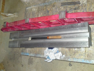

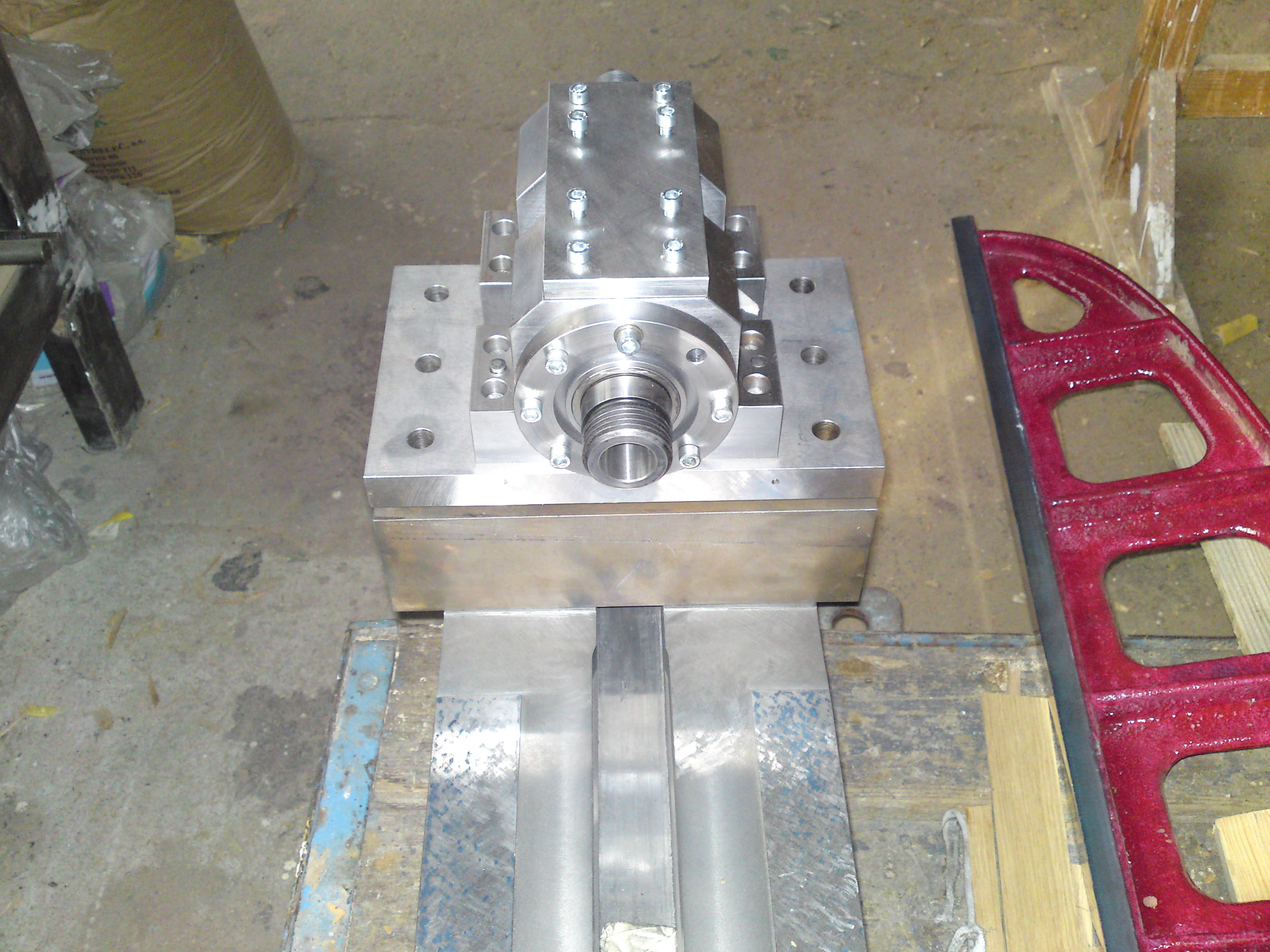

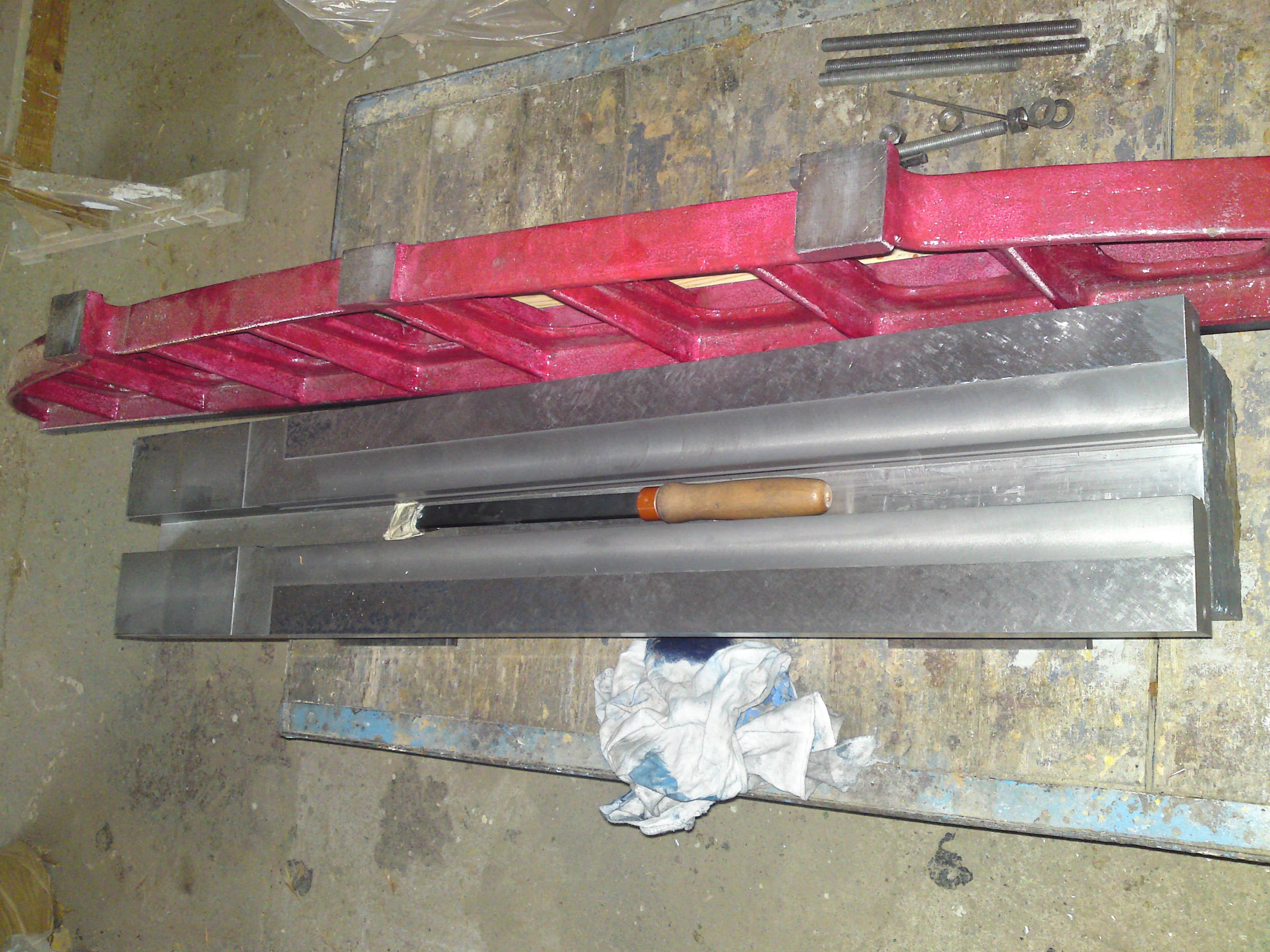

já jsem odlil základ na soustruh a do něj jsem zalil dva litinový špalky.
Myslím, že povrch litiny, nebo železa se vždy musí sjet, protože se polimergranit smrskne o dvě procenta a tím to železo prohne. Takže jsem koupil frézku FA3U, a celé jsem to sjel a zaškrábal. Tu frézku jsem koupil,
abych vůbec nějaký CNC stroj mohl vyrobit. Když jsem si spočítal náklady za práci kterou bych musel zadat, tak bylo rozhodnuto.
dole je foto.
Nemo.
