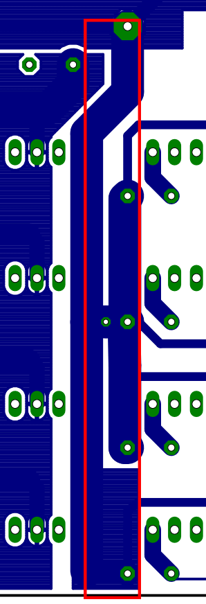

Tak jeste pridkladam verzi DPS pred finalnim cistenim. Jeste tam asi misty pridam trochu medi a udelam nejake kosmeticke zmeny, ale snad nic zasadniho.
Nekdy pristi tyden pujde do vyroby prvni prototyp.
Budu moc vdecny za jakekoli pripominky, prece jenom zatim je oprava chyb sranda, pak uz je to v lepsim pripade skalpel a sikovne ruce (ktere postradam ... )
Diky ..

dalsi vec
Naposledy upravil(a) .xxx. dne 20. 4. 2010, 12:58, celkem upraveno 1 x.

.xxx. píše:dalsi vec
Diky,
Kondenzatory jsem otocil, nejak me to nenapadlo.
Pripojeni plusu ke kondenzatorum rozlita med.
Vystupy na svorky asi udelam rozlitim medi, pripadne zesilim pripojeni.
U tech blokovacich kondenzatoru je to asi celem jedno, ale upravim to.
Pripojeni snimaciho odporu - jasne.
Sap0903 - nevim, jak to udelat lepe. Potrebuje jeden referencni bod pro mereni proudu a potrebuju, aby prod H-mustky netekl do spatne vetve - pokud bych to cele vylil, tak se mi ubytek na medi od jednoho shuntu pricte k jinemu. Coz treba pri mikrokrokovani muze byt dost velky problem.
Takto mi podle http://www.desmith.net/NMdS/Electronics/TraceWidth.html pro 110um med, 10A, vnejsi vrstva (pro nejdelsi trasu):
ohrev cca 5°C, ztrata 0.12W, odpor 1.2mOhm. Coz jsou pro me akceprovatelne hodnoty. A hlavne budu muset uz ted kompenzovat hodnotu shuntu, takze to vezmu i s medi a zustane jen problem s teplotni zavislosti.
Pokud bych to spojil vse dohromady, tak se mi cca 1%-5% (odhad ;-) ) proudu pricte ke spatne vetvi.
