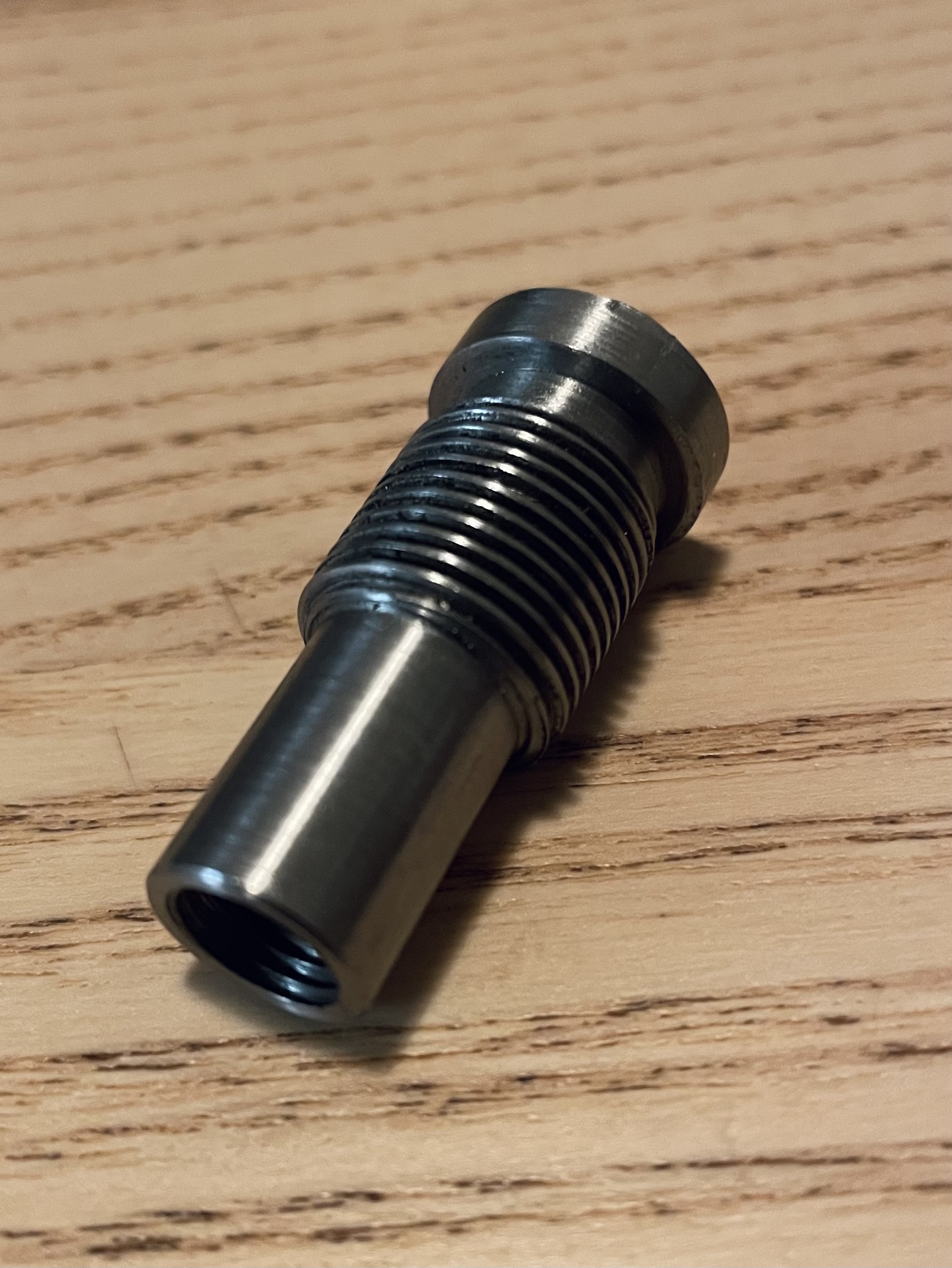

Díky, zavolat tam zkusím…. Každopádně jsem tu redukci dneska večer nějak zbastlil. Závit mohl být lepší, celkově to mohlo být lepší, nu což. Nejprve jsem zjistil, že nemám potřebná kola na palcový závit 20 tpi, tak jsem dal dvě kola vytisknout 39 a 55 zubů, díky nim jsem mohl využít jako kolo D namontovanou planetku. Než se vytiskl kola nabrousil jsem nůž z radeca dokuď mi nezapadl do závitu na kleštině. Hle výsledek, vzhled nic moc, ale funguje to, to mi teď stačí a vzhledem k útrapám jsem spokojený. Ještě chybí plošky pro klíč, ty už však vydrží do zítra.
PS: tištěná kola z PETGu tu chvíli práce vydržely (měl jsem však dost obavy) a jako nouzovka mě zachránily :-)

capajev píše: 1. 11. 2023, 10:02 Hle výsledek, vzhled nic moc, ale funguje to, to mi teď stačí a vzhledem k útrapám jsem spokojený.
Keď tak teraz porovnám ten originál a tú tvoju redukciu na fotke, tak zrovna za vzhľad sa hanbiť nemusíš :). Tá originálna je horšia!

Skvělá práce, to bych tam už ani nevolal. vypadá to lip než original. Kola tisknu z ABS, i ruzne šrouby a podobně. vydrží to víc než komerční plastova kola . PET na to neni moc vhodný je měký.

Děkuji všem za pochvalu, hlavně ten závit se mi opravdu moc nepovedl. Boky závitu jsou dost "potrhané", jel jsem po 0,2 na průměru na cca 200 otáček. Celkově ten závit pro mne byl očistec, protože nevím jak se používají závitové hodinky při withworth závitech (ani jestli to jde, když posuvový šroub je v metrice) tak jsem poprvé dělal závit bez rozpojování matice a přepínal chod vřetene. Jsem sice hobik, ale přišlo mi to jako vopruz - už jsem si nějak na ty závitové hodinky zvykl.

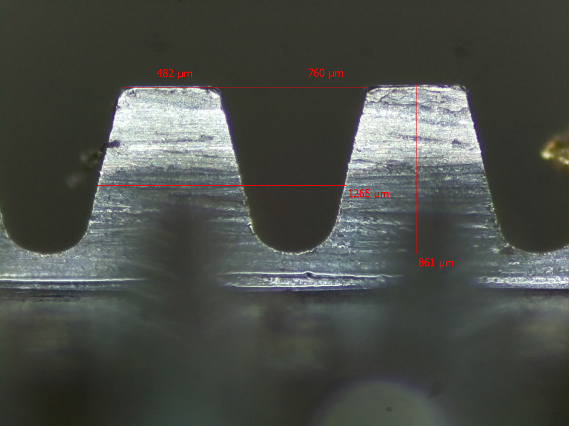

1. Jaký má prosím úhel bok závitu kleštiny. Z českého výkresu vtahovací trubky z jiného vlákna jsem dohledal označení TR15x20 běhů na 1". To by značilo 30° úhel závitu. V polském výkresu je označeno 27° a zde v historii vlákna jsem dohledal že je úhel boků 1°. Tak jsem z toho trchu zmatenej. Potřeboval bych si vyrobit závitovou redukci pro stromečkové kleštiny viz. obrázek níže.

takhle vypadá ten závit na kleštině, je to nějaký upravený (spíš nepovedený) trapézák - matici je třeba udělat volnou - když se to udělá tak jak má, tak většina kleštin do tý trubky (matice) nepůjde. Naopak když se udělá závit (vnější) tak jak má, tak to do trubky co do ní jdou kleštiny jde dost volně (což je v tomto případě spíš dobře. Pata je radiusová.
Závity na kleštinách jsou broušený, co kus, to unikát, na fotce je vybraná taková co největší.

Díky za fotku s oměřením, to je paráda… já ten úhel nabrousil nějak podobně, akorát bez toho pěkného rádiusu a udělal jsem ho trošku hlubší.

Ahoj pánové. Dovolte abych se vmísil do debaty o kleštinách. Protože je MN80 Československý výrobek, předpokládám, že byly používány naše kleštiny a jejich dohledatelný výrobce je Deprag - kde je jasně napsán sklon (úhel boku) trapézového závitu v jejich katalogu - jeden stupeň - Takže tímto bych si dovolil polemizovat s Sancho Panza, protože co vyfotografoval není asi náš výrobek ale to co se používá v Polsku úhel hádám 27 nebo spíše 27,5 stupně (asi Schaublin nebo nějaký klon). Proto také musíš mít větší vůli. Já když jsem tu redukční matku vyráběl - viz od vás použité foto tak to docela sedělo při použití toho jednoho stupně. Osobně mně víc vadil ten speciál závit vevnitř té matky na stromečkovou kleštinu který je M9,15x1 - viz katalog Depragu.
To potrhání závitu není až taková katastrofa - pravděpodobně k tomu došlo protože jsi neměl nakloněný nůž podle stoupání závitu - dřel jsi spodkem nože o bok závitu - toď můj dojem.

Já to změřit nemám čím. ale u mě je ten zavit od oka max ten 1stupeň.
sadu mam složenou od dvou soustruhu, a par kusu jsem kupoval nových vic KS z jednoho rozměru co používam často

Taky to nemám čím změřit, ale od oka ty mé kleštiny mají sklon větší než 1°. Pochybuji že ty kleštiny byly u soustruhu neoriginální. Nemohl se ten úhel lišit i rokem výroby, nebo nedodával kleštiny i jiný výrobce než deprag?

capajev píše: 3. 11. 2023, 8:08 Taky to nemám čím změřit, ale od oka ty mé kleštiny mají sklon větší než 1°. Pochybuji že ty kleštiny byly u soustruhu neoriginální. Nemohl se ten úhel lišit i rokem výroby, nebo nedodával kleštiny i jiný výrobce než deprag?
Za těch několik desítek :roll: let jsem těchto kleštin (používaly se i u jiných mašin) viděl a měl v ruce stovky - minimálně.
Všechny originál mají stejný (stejně divný) trapezák s radiusem dole a mírně jiný rozměry - takže některý jdou našroubovat dobře, jiný ztuha, některý skoro ne. Všechny ale mají stejný profil. Že by ty kleštiny za socíku dělal někdo jiný než Bělohrad, to teda nevím, a nenapadá mě proč a kdo. Samozřejmě, že někdo někde v nástrojárně udělal nějaký bastl a na něm nějaký nepochopitelný závit - to vyloučit nelze.
Mj, by mě zajímal důvod, proč by si kdokoli přidělával zbytečné starosti s tím, že by na tom brousil rovný boky - protože to fakt není (překvapivě) vůbec jednoduché.
Rovný bok (tj. obdélníkový průřez místo trapézu), pokud vím mají akorát vtahovací závity u Moore a to je fakt jiná liga (jak přesností, tak hlavně cenou).
