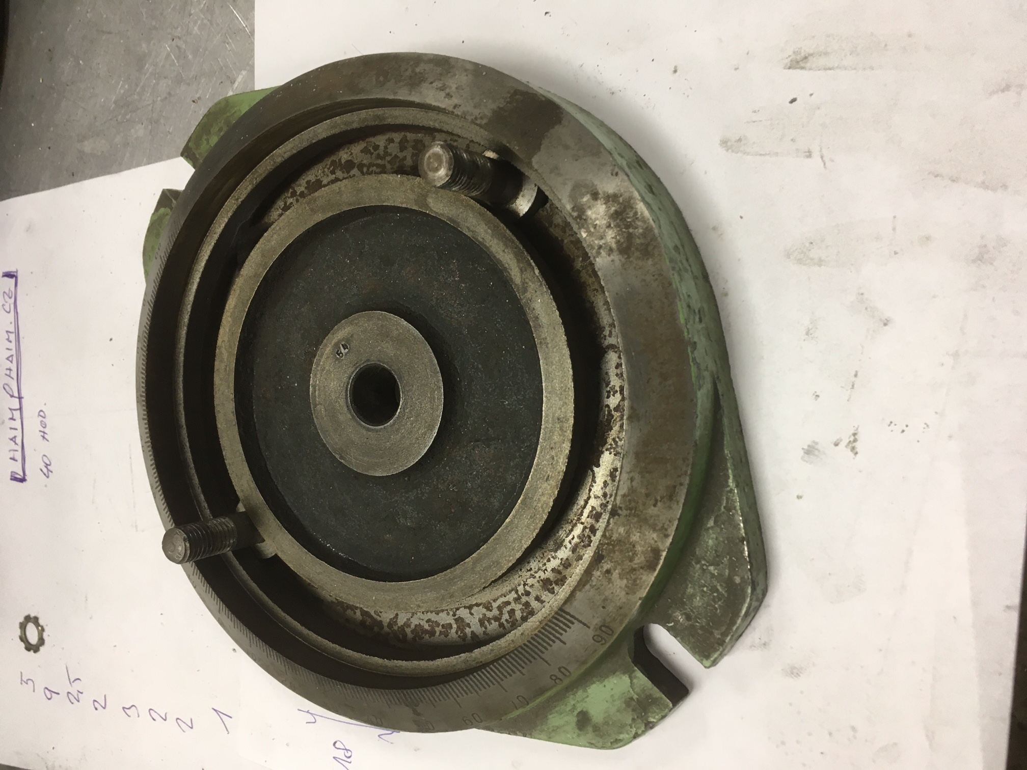

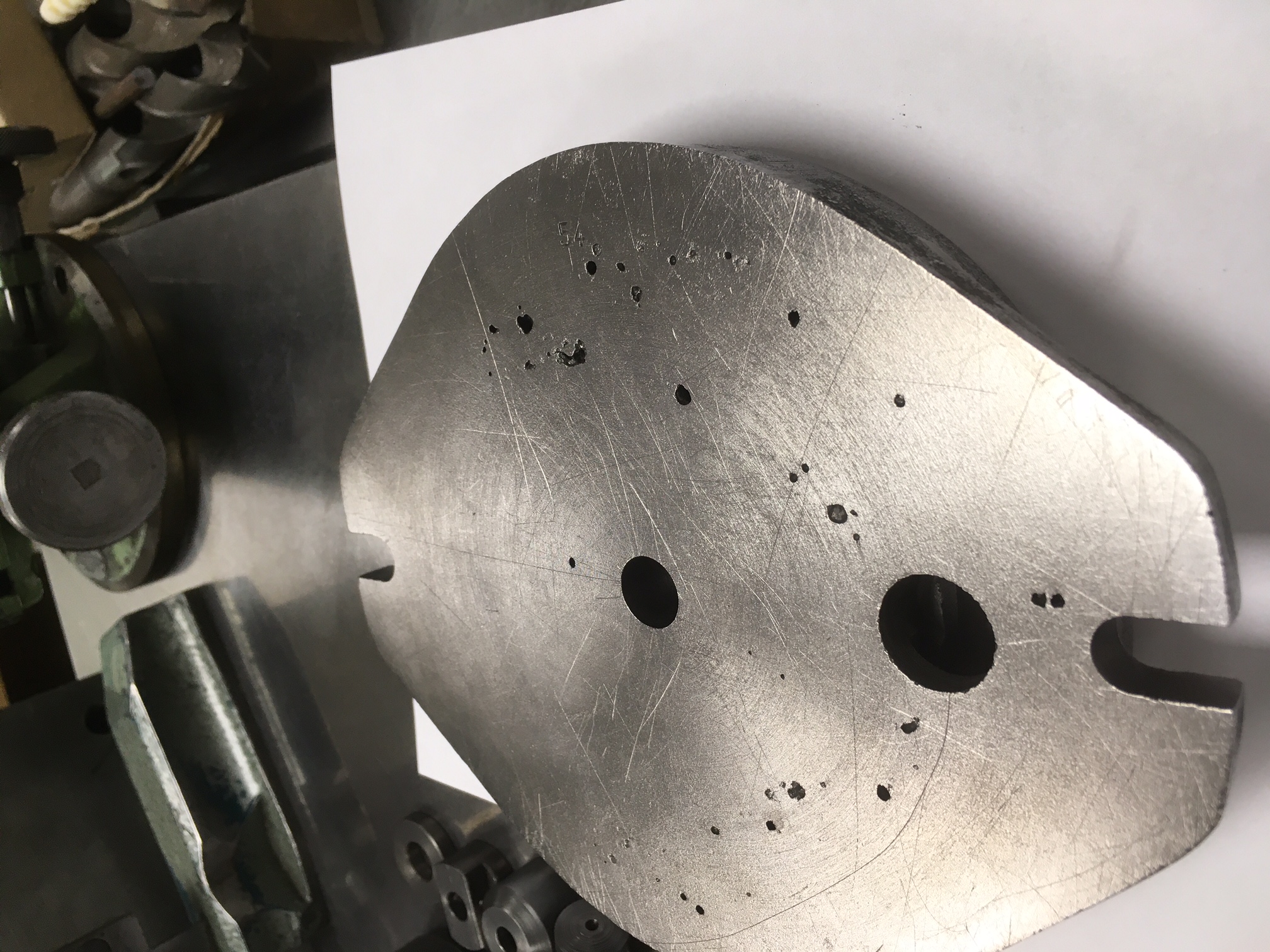

Štěpán
Příspěvky: 68
Registrován: 16. 2. 2013, 6:59
23. 11. 2023, 11:15
Dobrý den
Narazil jsem na toto téma a to mne vyprovokovalo k tomu abych něco odrezil a vyfotil.
Litina se samozřejmě dá krásně odrezit chemicky pomocí odrezovače a je to mnohem lepší než to něčím brousit nebo drhnout. Dají se odrezit i hloubkově zkorodované díly ale potom vám samozřejmě v materiálu zůstanou ty díry po korozi.
Po odrezení doporučuji ještě díl okartáčování drátěným kartáčem a litinový povrch vypadá jako právě obrobený . Pokud požadujete litinu s leskem, pak se samozřejmě broušení a leštění pastou a kotoučem nešvyhnete..
Zdravím Štěpán
Tom Dvk
Příspěvky: 647
24. 11. 2023, 7:23
To je krásná práce. Jaký přípravek na odrezení používáte ?
