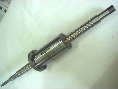

To je mi jasné, ale pochybuju, že to ten šroub axiálně udrží. Na to tyhle aktuátory nejsou stavěné. Spíš bych zvolil předepnutý broušený šroub s dvojitou maticí, viz. níže. Navíc, aniž bych se chtěl někoho dotknout, vidím to podobně jako Krutor:
"Celkově se mi ale zdá, že už se tady vede docela akademická debata. Silně pochybuju, že tady někdo z nás je schopen sestrojit mašinku, která bude reálně chodit v tisícinách. Co jsem tak zaznamenal, tak když to tady někomu obrábí s přesností 0,03 mm, tak to už je velmi slušná práce. A ty chceš být 10x přesnější? No, budu Ti držet palce."

- Registrován: 10. 2. 2009, 6:21
Axialne v XY v srobe bude zatazenie len reznymi silami. Rychlost bude pri presnom obrabani minimalna, takze aj rezne sily.martyxxx píše:To je mi jasné, ale pochybuju, že to ten šroub axiálně udrží. Na to tyhle aktuátory nejsou stavěné. Spíš bych zvolil předepnutý broušený šroub s dvojitou maticí, viz. níže. Navíc, aniž bych se chtěl někoho dotknout, vidím to podobně jako Krutor
Os Z bude vyvazena protizavazim, takze staticky moment na srob v axialnom smere bude tiez minimalny.
Starosti mi skor robi spojenie srobu a motora. Je tam 20mm stupanie, takze tam budu musiet byt sprevodovane serva + encoder. V prevodoch bude nejaka vola, takze encoder by mal byt nezavisle od motora priamo na srobe. Problem je, ze tie aktuatory maju os srobu vyvedenu len do jednej strany. Takze budem potrebovat specialne motor brackets (neviem ako sa to vola po nasom). Take aby umoznovali postranne uchytenie motoru na prevod a + este encorer priamo na zvysnu cast trciacej osky srobu.
