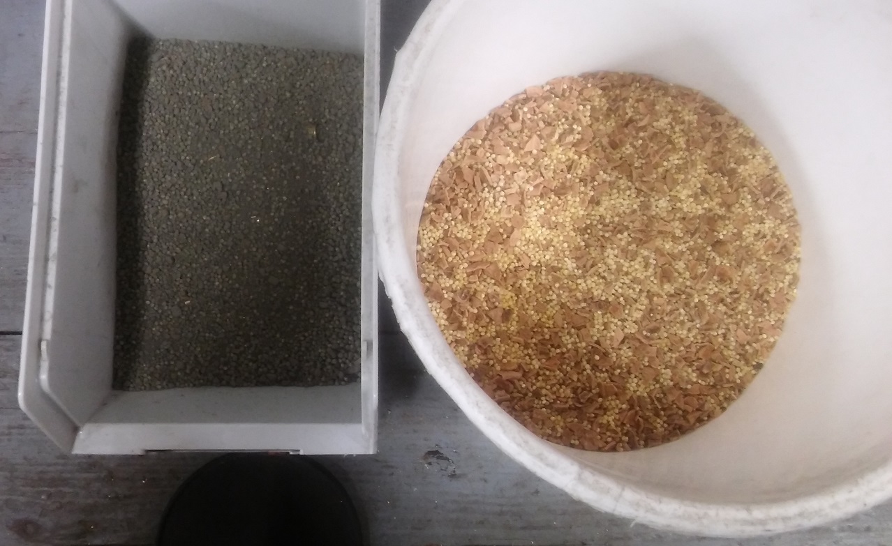

Mr. MR píše: 21. 11. 2023, 9:01 Kdysi jsem videl pridavat do rotacni omilacky piliny. Jaky je jejich ucel?
K tem pilinam jeste. Tady mam stejnou smes cistou a pouzitou. Jsou tam jahly, ktere lesti a jak jsou mekke, tak akumuluji vetsinu bordelu. Podobne myslim mohou fungovat ty piliny.
