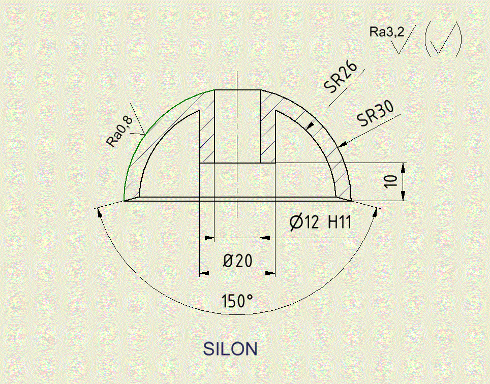

překreslil jsem krytku originálního řešení. Při výkyvu páky se částečně odhalí kříž drážek, krytka by měla být správně asi větší. A.

To je vhodný patvar na 3D tlač :-). Ale tá gumová manžeta vyzerá dobre, bude to pekne zakrytované.

Ze zkušenosti můžu poznamenat za mě podstatnou věc - s tou origo krytkou je opticky dobře vidět, že "mám zařazeno" ;)
Edit: nevím, která krytka je originální, ale u mě to bude (zdá se) asi plechový kloubouček. Pokud si vzpomenu, tak zítra prozkoumám :)

josef109 píše: 23. 11. 2023, 8:14 Ze zkušenosti můžu poznamenat za mě podstatnou věc - s tou origo krytkou je opticky dobře vidět, že "mám zařazeno" ;)
Teraz ako to píšeš, možno to vyvetľuje, že krytka nebola menšia ako by bolo treba na celkové prekrytie kríža náhodne, ale naschvál.
