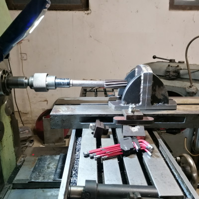

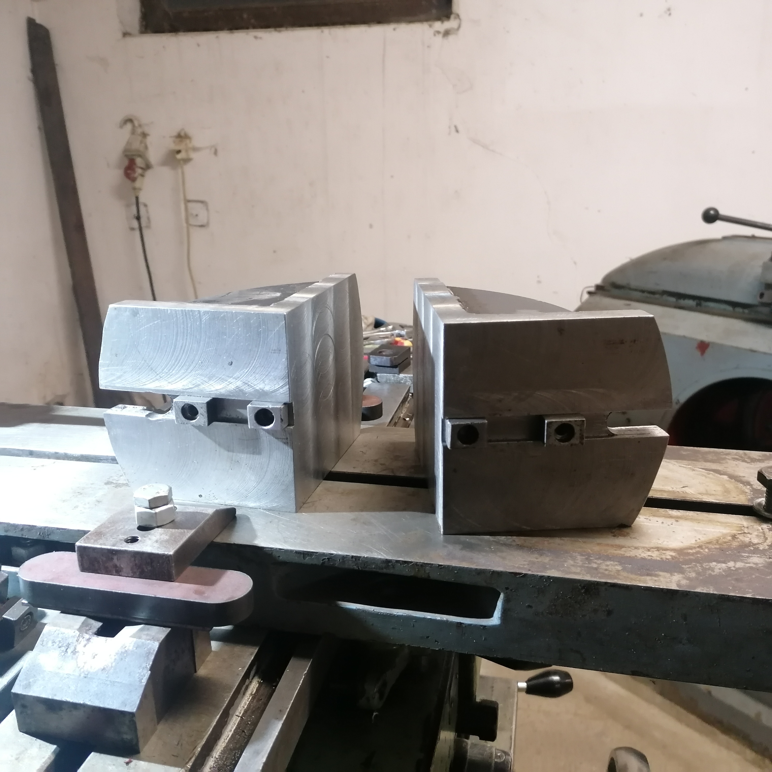

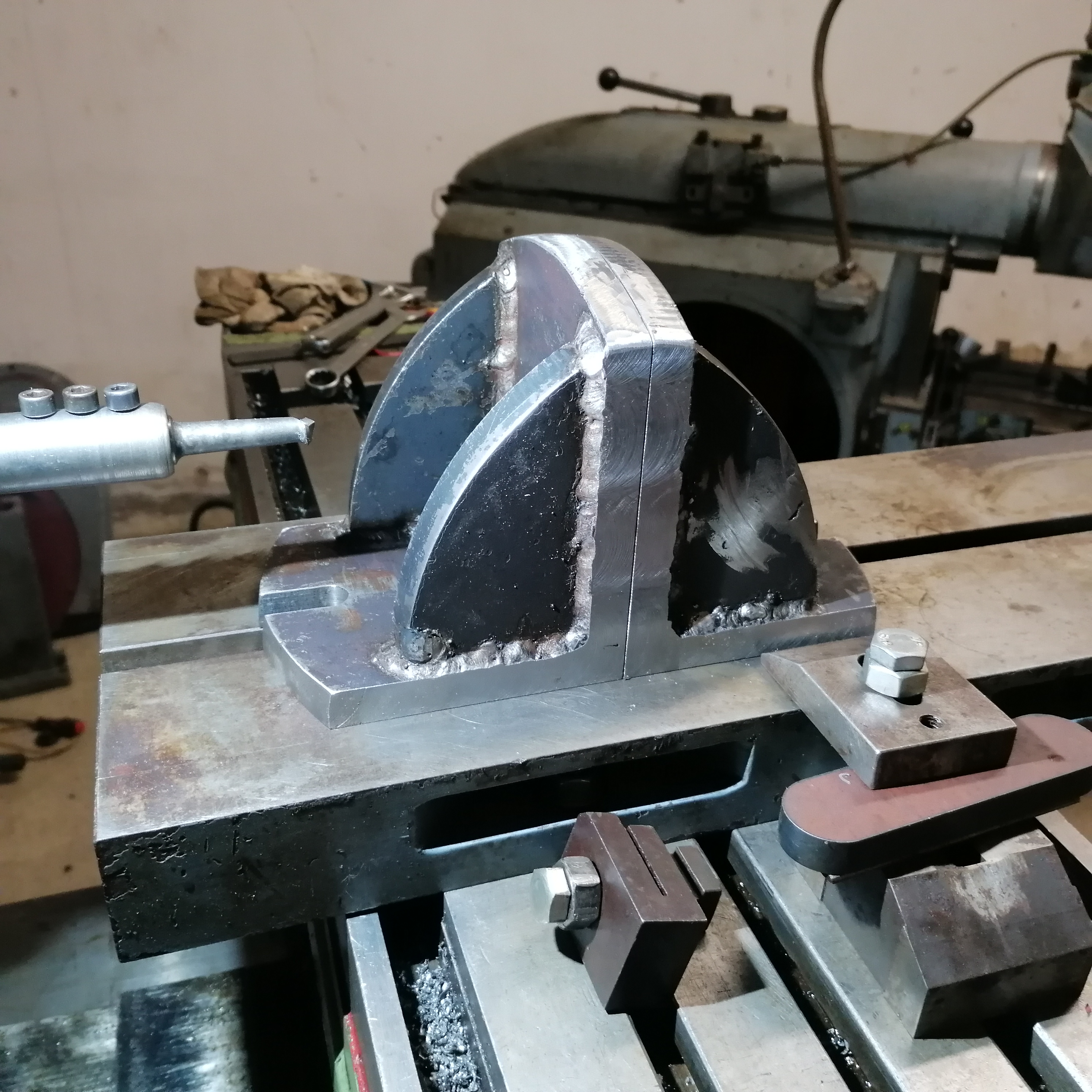

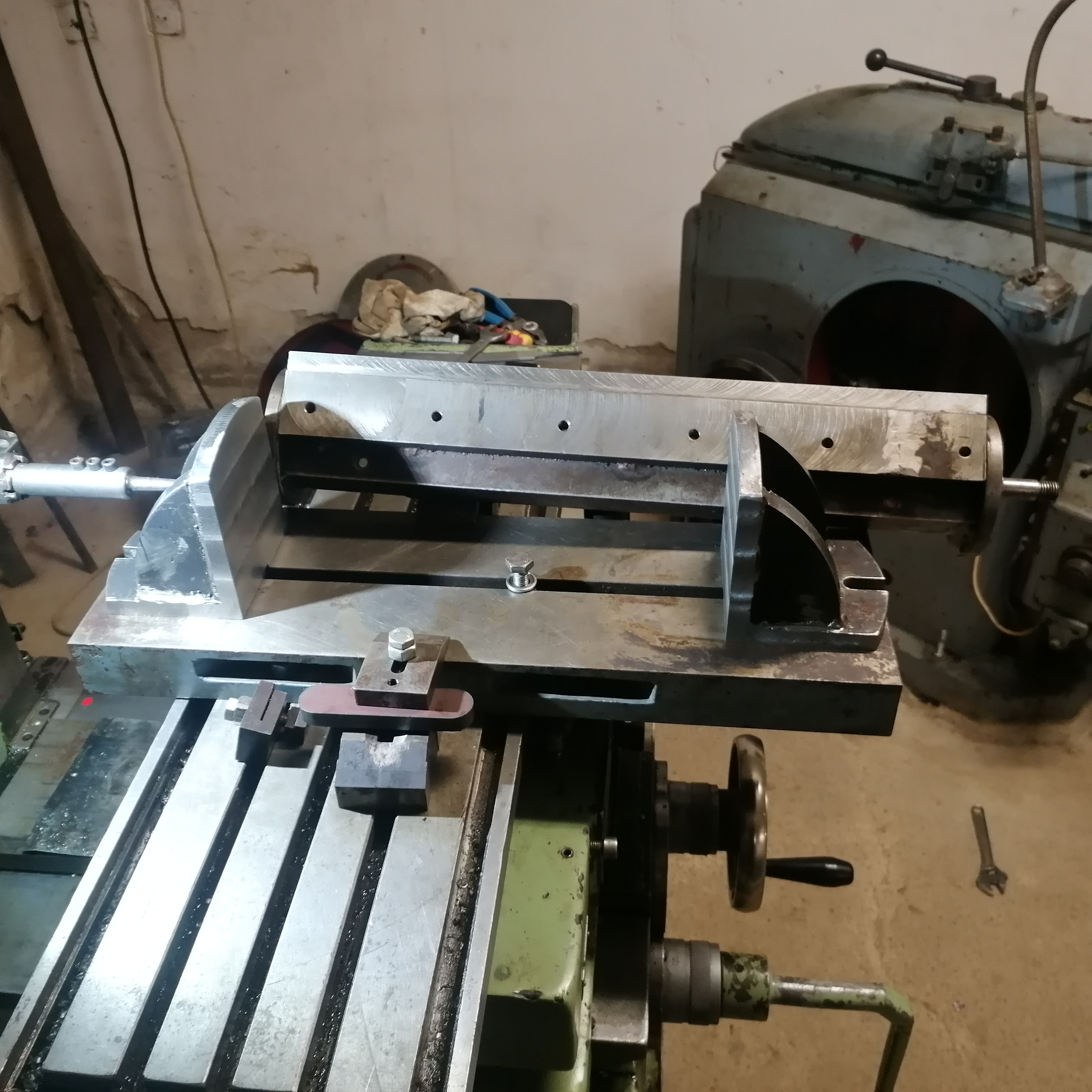

Robím také uholniky na prípravok na brúsenie hoblovacích nožov, viz foto...
Trebalo by to aj dosť dobré urobiť žeby to bolo presne, dobre a žeby to nedrelo...
Mám celkom problém ako to dorobiť a chyba mi už len diera a je hotovo.

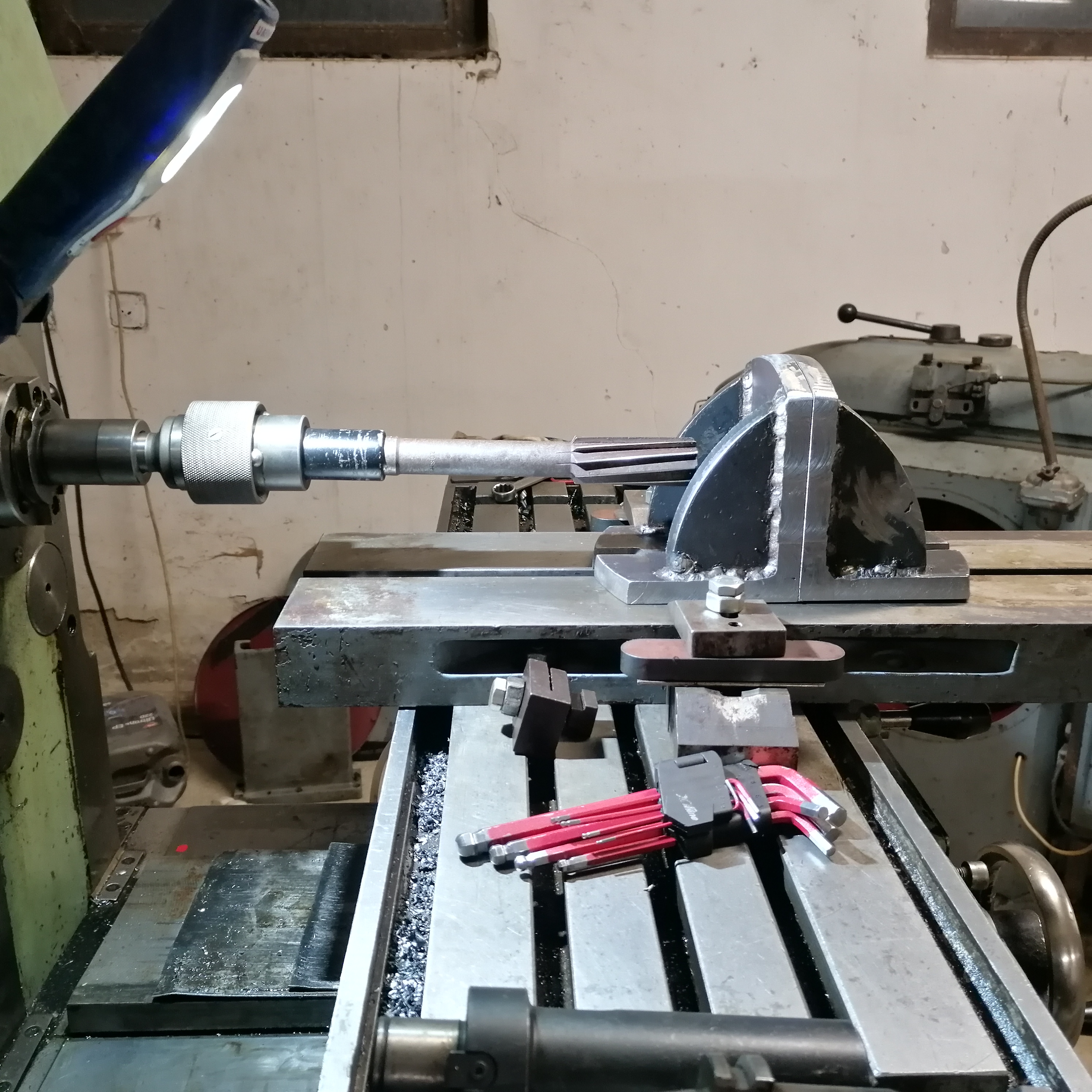

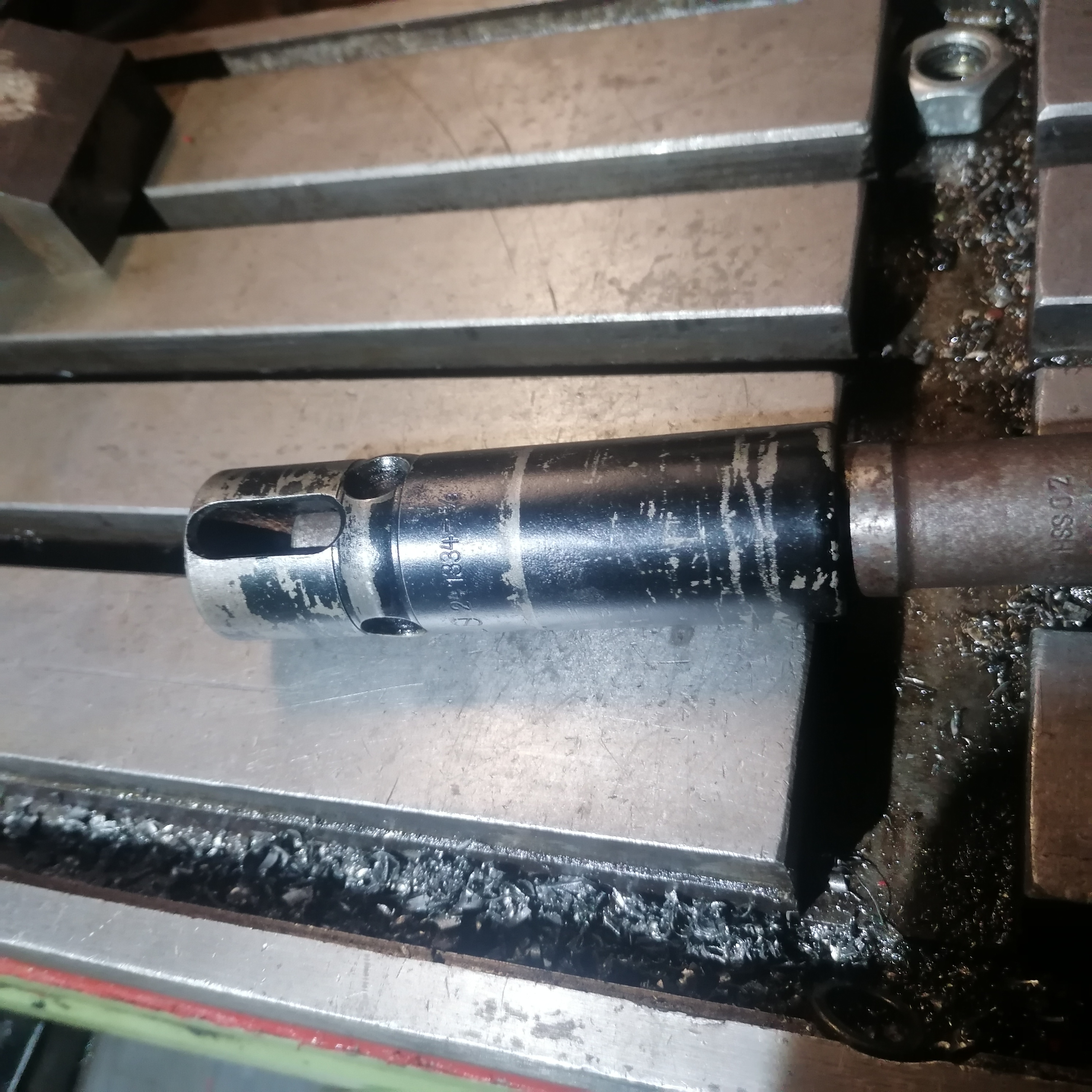

Vystružnik mi rozhodil dieru (skúšobná diera) o 0,05 ale iso redukcia mi hadze 0,1, do ktorej som ten vystružnik dal o priemere 30mm

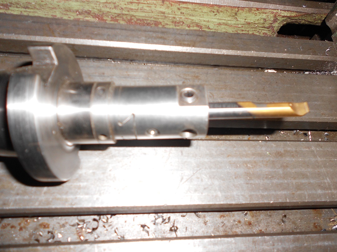

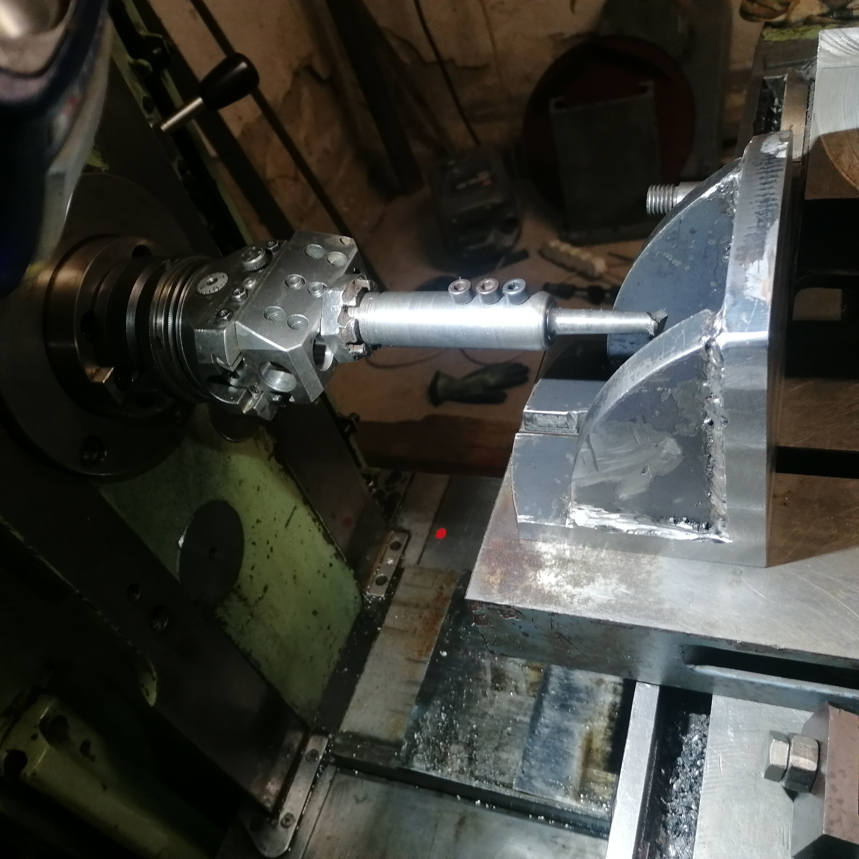

Tak som že spravím s vhu, vyrobil som vyvrtavaciu tyč lebo mi nedostane (pre tie podperky čo sú privarene aj pre zmenu nástrojov) ale pri práci sa mi ohýba. :(
Tak moje riešenie je, kúpiť novú iso redukciu ktorá nehádze, alebo originálny dlhší vyvrtavací nožík do vhu, čo by bolo lepšie??
Ako by to bolo najlepšie urobiť?
Nerobím veľa a robím to len prvý krát tak bol by som veľmi rád keby mi niekto s tým pomohol :)

Podľa mňa nemáš správnu vložku do tej rýchlo výmennej hlavy. má byť tzv. "voľná", tj výstružník je vedený v otvore svojimi britmi a spraví rozmer na aký je nabrúsený.
edit: na vyvŕtavacej hlave je povolená maximálna dĺžka noža, (typujem do 80mm?) čo tak otočiť uholník čelom ku hlave a spraviť to krátkym nožíkom?

Ja by som do tých uholníkov vyvŕtal ešte jednu dieru na upevnenie- medzi tie dva kamene (upnutie iba v tej drážke na konci sa mi nezdá celkom OK). Pri vŕtaní by som ich otočil zvislou funkčnou stranou k nástroju (nie výztuhami ako to máš na obr). Nastredil by som sa na stred tej drážky čo je v tej základni prípravku, pustil stôl dole do požadovanej výšky, vyvrtal a dokončil tou VHU. No ten nožík čo tam máš, je tak na zrážanie hrán, vhodnejší je s rovným čelom, a samozrejme čo najkratší. Klidne ho vyrobíš z normálneho sústružníckeho noža (väčšieho) do otvoru- roháka. Alebo rýchlejšie to máš výhrubník-výstružník, no to 0,1 hádzanie je dosť aj na volnú vložku.
Nožík nejaký takýto

Měl jsi výstružník upnutej ve volný vložce?
Příspěvky: 3860
26. 11. 2023, 1:11

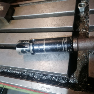

Ahoj, ešte pozri či v tej redukcii nemáš z vnútra nalepený nejaký bordel. Niekedy ho ani moc nevidno, iba je cítiť nechtom. ja som tak mal nalepenú rozpučenú hliníkovú šponku, ktorá sa používaním zafarbila na tmavo a na oko úplne splynula s povrchom redukcie.

zverodoktor píše: 26. 11. 2023, 1:11 Ahoj, ešte pozri či v tej redukcii nemáš z vnútra nalepený nejaký bordel. Niekedy ho ani moc nevidno, iba je cítiť nechtom. ja som tak mal nalepenú rozpučenú hliníkovú šponku, ktorá sa používaním zafarbila na tmavo a na oko úplne splynula s povrchom redukcie.
Pozeral som ale nevidel som nič ale pre istotu ešte pozriem.

No tak toto presne volne puzdro som mal

r4cv píše: 25. 11. 2023, 9:36 Podľa mňa nemáš správnu vložku do tej rýchlo výmennej hlavy. má byť tzv. "voľná", tj výstružník je vedený v otvore svojimi britmi a spraví rozmer na aký je nabrúsený.
To by šlo ale len vyvrtat.
Lebo žeby mi to neutieklo ale dalo by sa ako pisal qwer. Vyvrtat čelom ku nástroju a dokončiť s vhu ale už spolu žeby mi to neutieklo. Ale už aj by netrebalo taky dlhy nožík

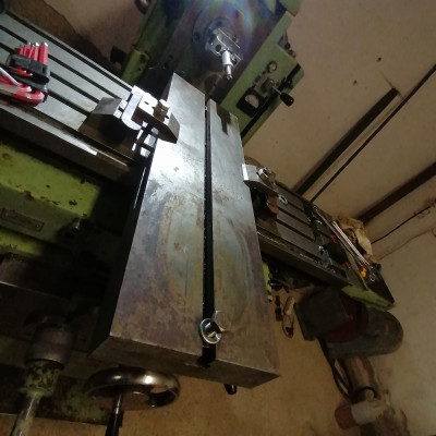

Zdar :D potreboval by som poradiť.

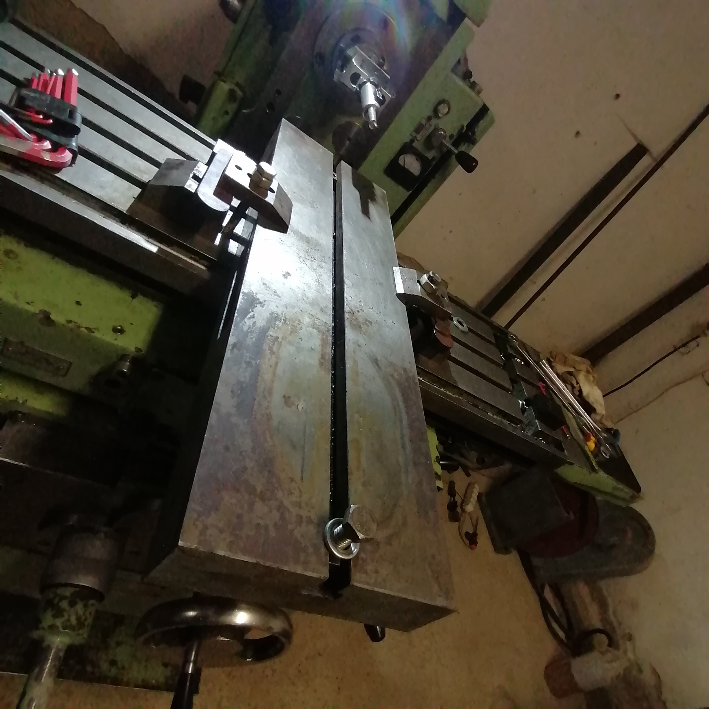

Potreboval by som tie uholniky teraz prebrusiť, mám nastrojovu brusku BN102 no a mám možnosť ich prebrusiť len s hrncovym kotučom. Že ich polozim na stol a prejdem. Mám biely, sivý, zelený a čierny (150) jemný aj stredne hrubý
Potrebujem dobrusit 0,04 to uteká (na jednom)
A dalo by sa to tak urobiť?? s hrncovym kotučom...
Ďakujem.

Určite nepotrebuješ prerovnávať celú plochu. Prerovnal by som iba funkčnú plochu okolo tej 30mm diery ktorú potrebuješ, ostatnú plochu (nefunkčnú) by som osadil (prehĺbil) pár desatín. Naviac, keďže to je nevyžíhaný zvarenec, určite to bude ešte nejaký čas pracovať a zo 4 stoviek môže byť kľudne 10 stoviek na druhej strane.

qwer píše: 8. 12. 2023, 11:12 Určite nepotrebuješ prerovnávať celú plochu. Prerovnal by som iba funkčnú plochu okolo tej 30mm diery ktorú potrebuješ, ostatnú plochu (nefunkčnú) by som osadil (prehĺbil) pár desatín. Naviac, keďže to je nevyžíhaný zvarenec, určite to bude ešte nejaký čas pracovať a zo 4 stoviek môže byť kľudne 10 stoviek na druhej strane.
A tak vidím že to už presnejšie neurobím :roll: Tak vyvrtam tu dieru s vhu a uvidíme ako sa to bude správať. A keď by nie tak dakomu to dám obrusiť.. Alebo dám medzi to dajakú podložku a hotovo
