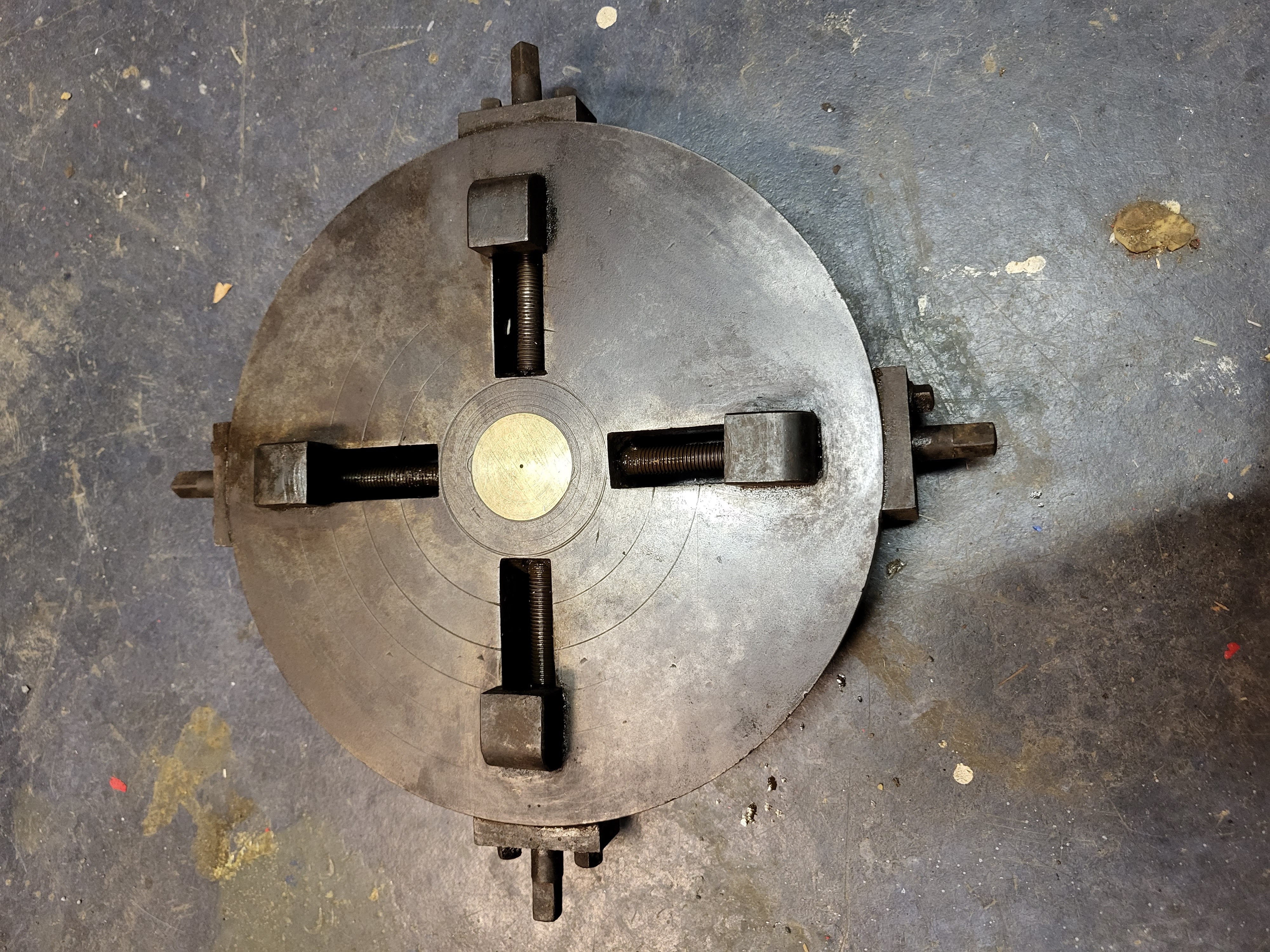

Při přehrabování příslušenství jsem objevil lícní desku k soustruhu. Mám jistotu, že na SU50 ji nenasadím :-) Které soustruhy měly tento způsob upínání univerzálky?

To vypadá jako hodně historická záležitost.

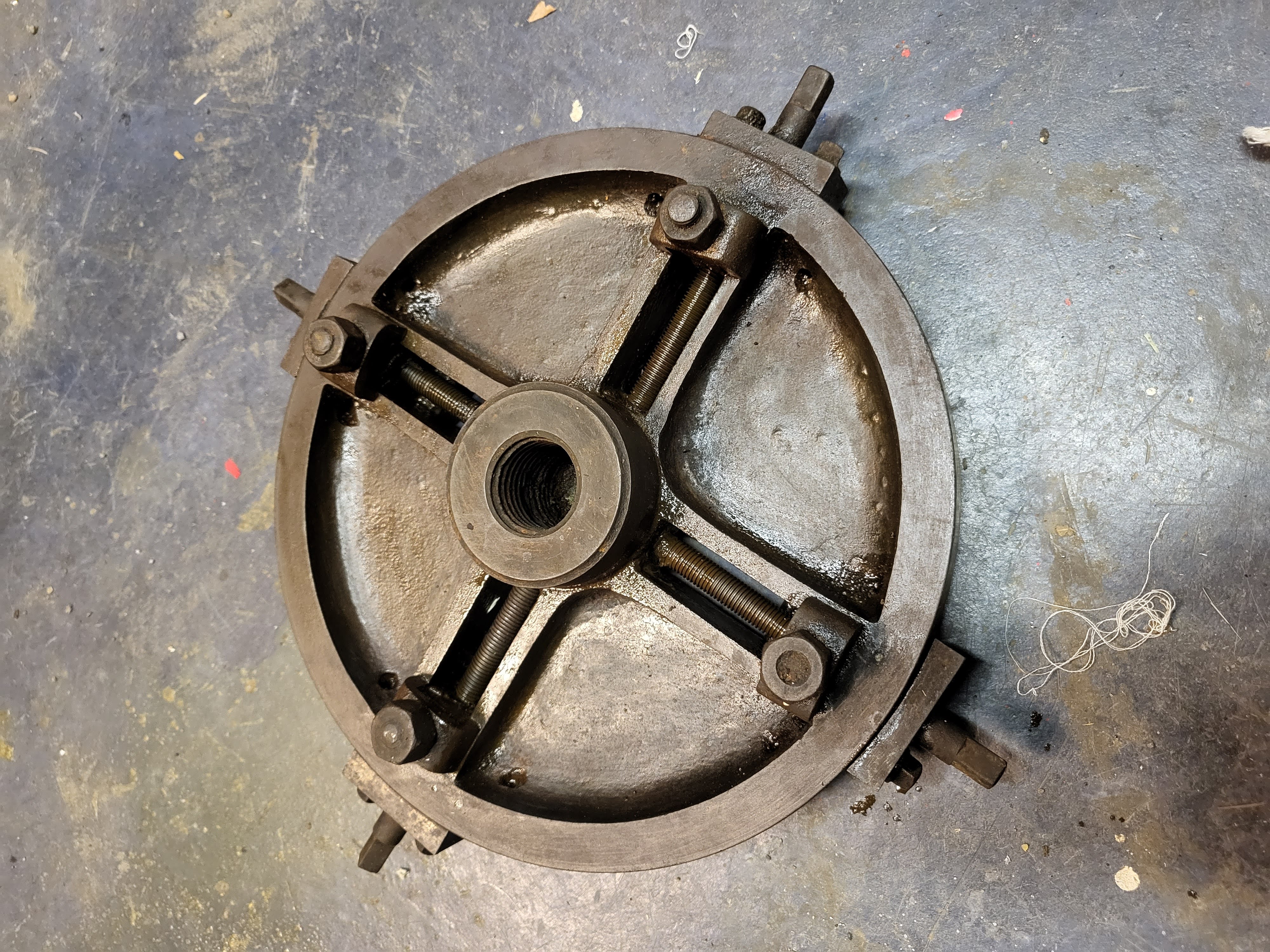

Zkoušel si změřit co je tam za závit ? Mám celkem velký soustruh na dřevo a taková deska by se mi náramně hodila :) Kdyby byla k mání, koupě, výměna ? :D

Podle stoupání a odhadu vnitřního průměru M30. Ostatně soustruhy na dřevo používají tento závit.

Asi mám něco většího, zítra zkusím změřit. Tipuju M48

Průměr desky je 250mm. Ještě se dělal desky se závitem M68, ty jsou na soustruh SV 18.
