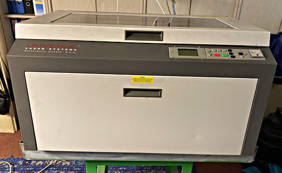

Ve vedlejším vlákně o CO2 trubce jsem se zmínil o stavbě nového laseru. Na první pohled je to absurdní počin, neb ceny a doprava čínských COček jsou fakt nízko a stavba je opravdu hodně, ale fakt hodně práce. Když jsem byl u Luboše v dílně, uviděl jsem tam bednu od laseru.
Rozměry jsou cca 900x500x500 mm a ta "prdelka" vzadu má 170x300mm. Prohlídka mě nadchnula a už jsem si mašinku vezl do dílny. K naložení byli potřeba 3 chlapi, neb americký soudruh použil 1,5 mm plech se spoustou výstuh a tedy výsledná tuhost mašiny je suprová.

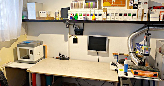

Poslední akce příprava prostoru. Dost jsem nad tím laboroval a nakonec toto umístění vypadá nejlépe. Laser bude od záclony po lištu na stěně.
Před
Před
Po
Po
Tiskárnu nemám zatím kam dát a tak do oživení laseru zůstane tady.

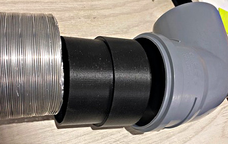

Přechodka mezi trubkou a kolenem

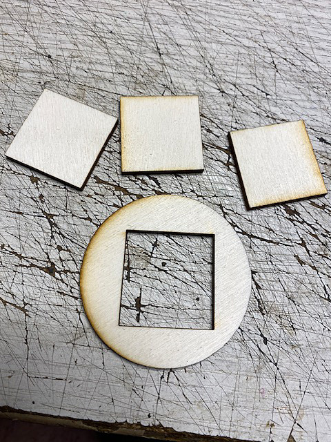

Zkusil jsem první řezání. I těch několik kousků vyrobilo v aťáku hroznej smrad.
3mm bříza
3mm bříza
Tedy musím dodělat odsávání. Krom toho jsem ještě upravoval řezací hlavu s čočkou. Měla by být 50mm, ale vypadá to spíš na 63mm ohnisko. Je ale pěkně popálená a tak jsem objednal novou s ohniskem 76mm, které je na řezání materiálu lepší. Laser už bydlí na svém místě, až na kousek ohebné trubky je i hotové odsávání. Na chlazení mám 30l nerezovou nádobu z předchozího laseru. Systémová nastavení jsou komplet a teď už jenom ta čočka a seřídit mechaniku.
