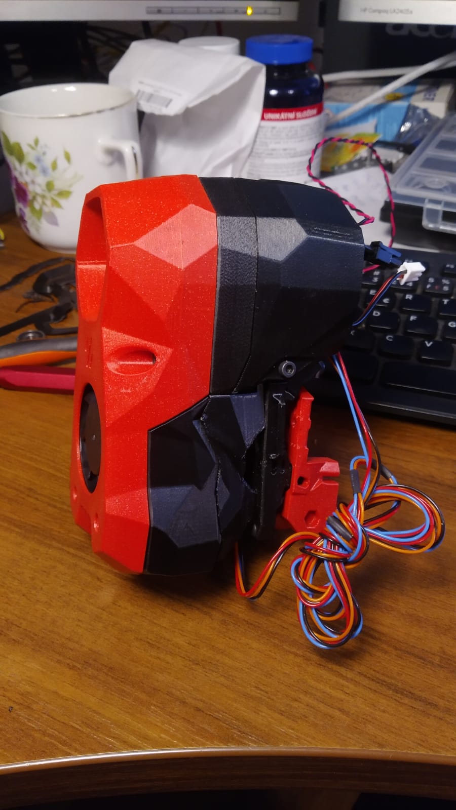

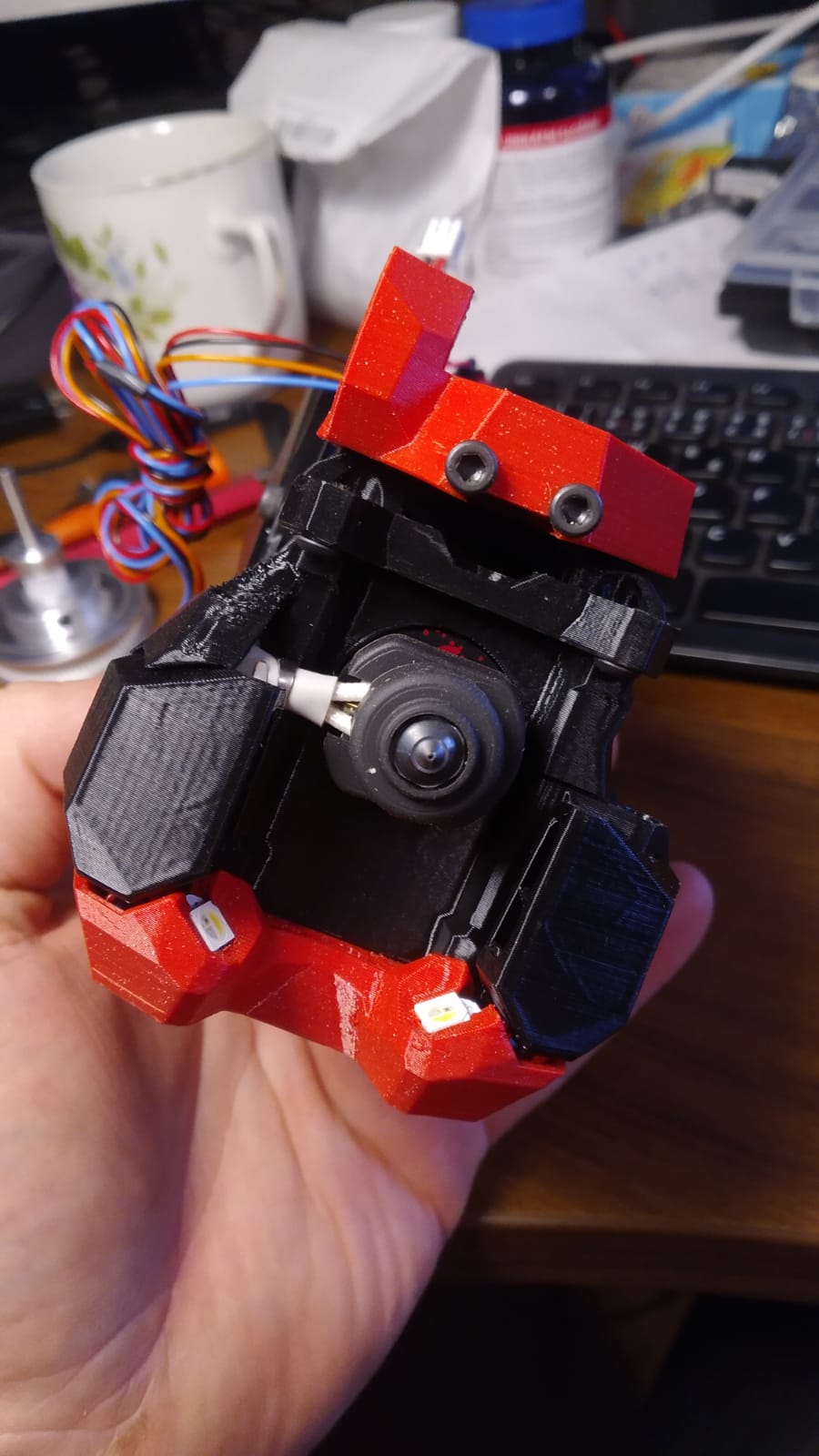

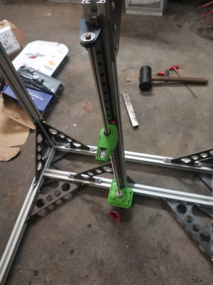

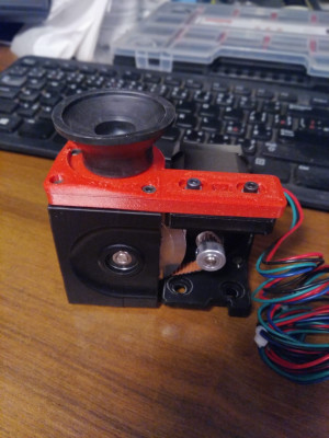

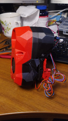

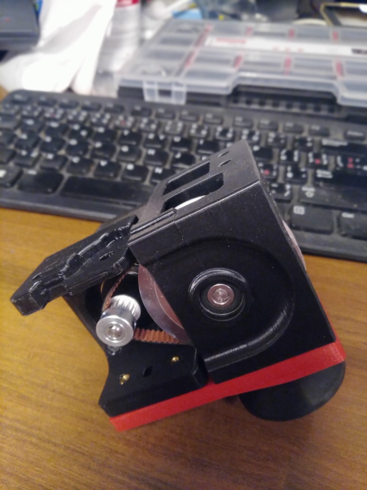

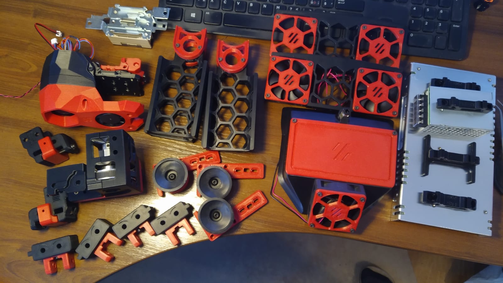

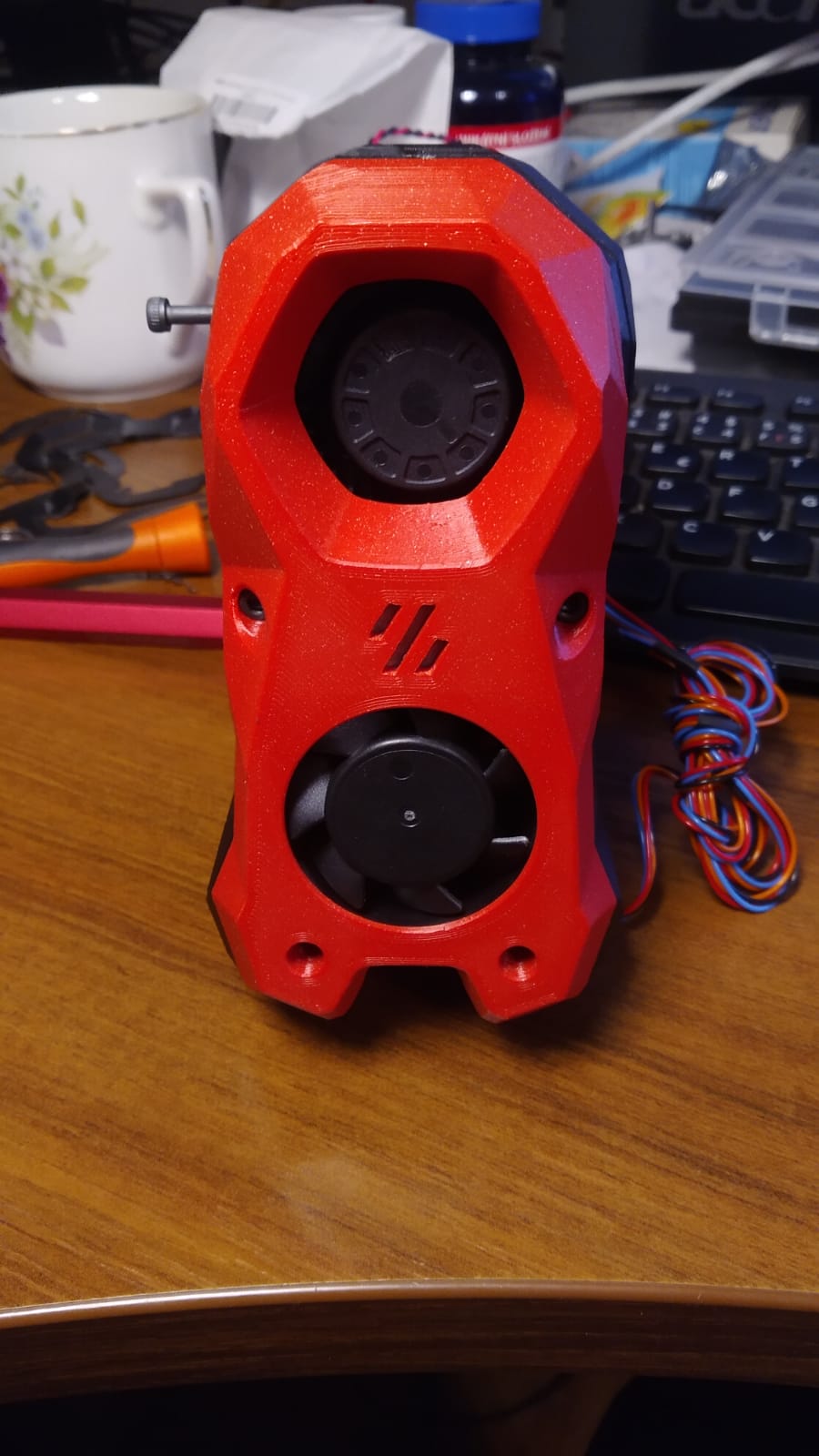

Musim se pochlubit, ze uz jsem taky zacal se stavbou. Zatim jsem si smontoval ty ruzne montazni celky. dneska prisli krokovy motory,tak uz jsem je taky namontoval. Ted cekam jeste na profily a lineary, abych to mohl zacit davat cele dohromady. Stealthburner jeste musim rozebrat a dat cely dohromady az prijdou kola a asi vytisknu jeden dil znovu, protoze se nepovedl moc tisk na previsu (je to videt vlevo na pohledu ze spodu.
Příspěvky: 5473
5. 12. 2023, 9:36
To bender: krásná práce !!

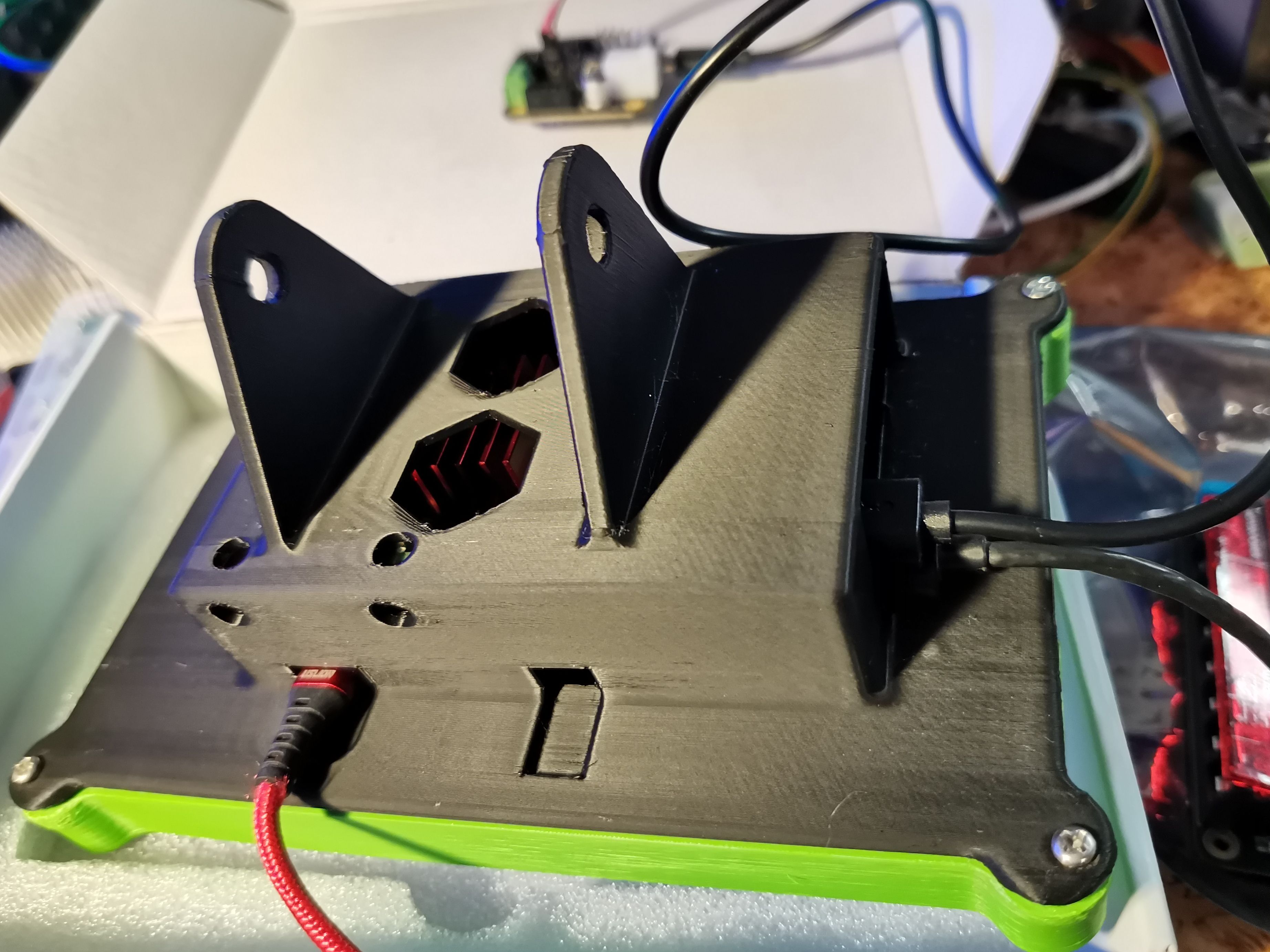

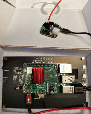

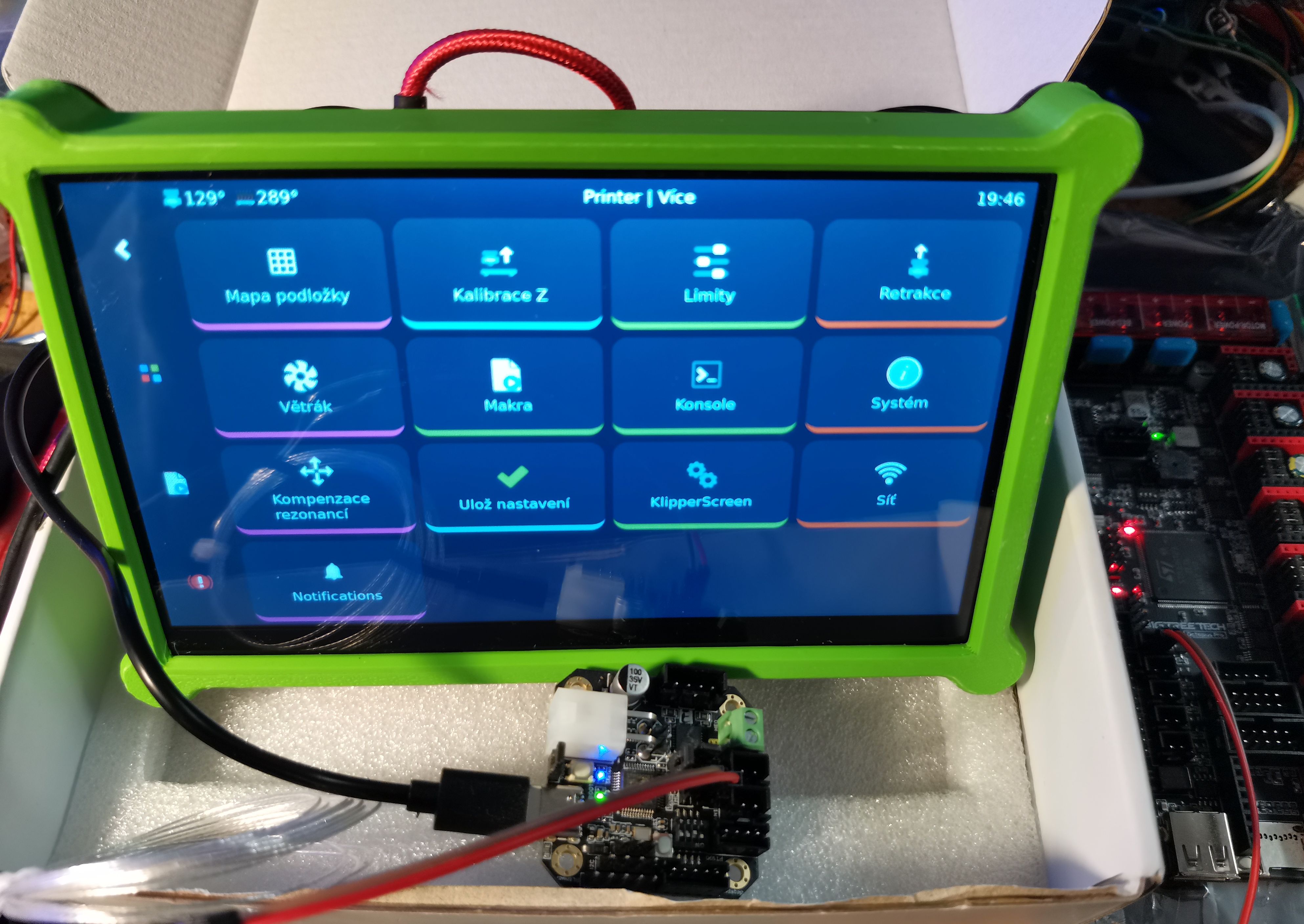

Příspěvky: 5473
10. 12. 2023, 9:34

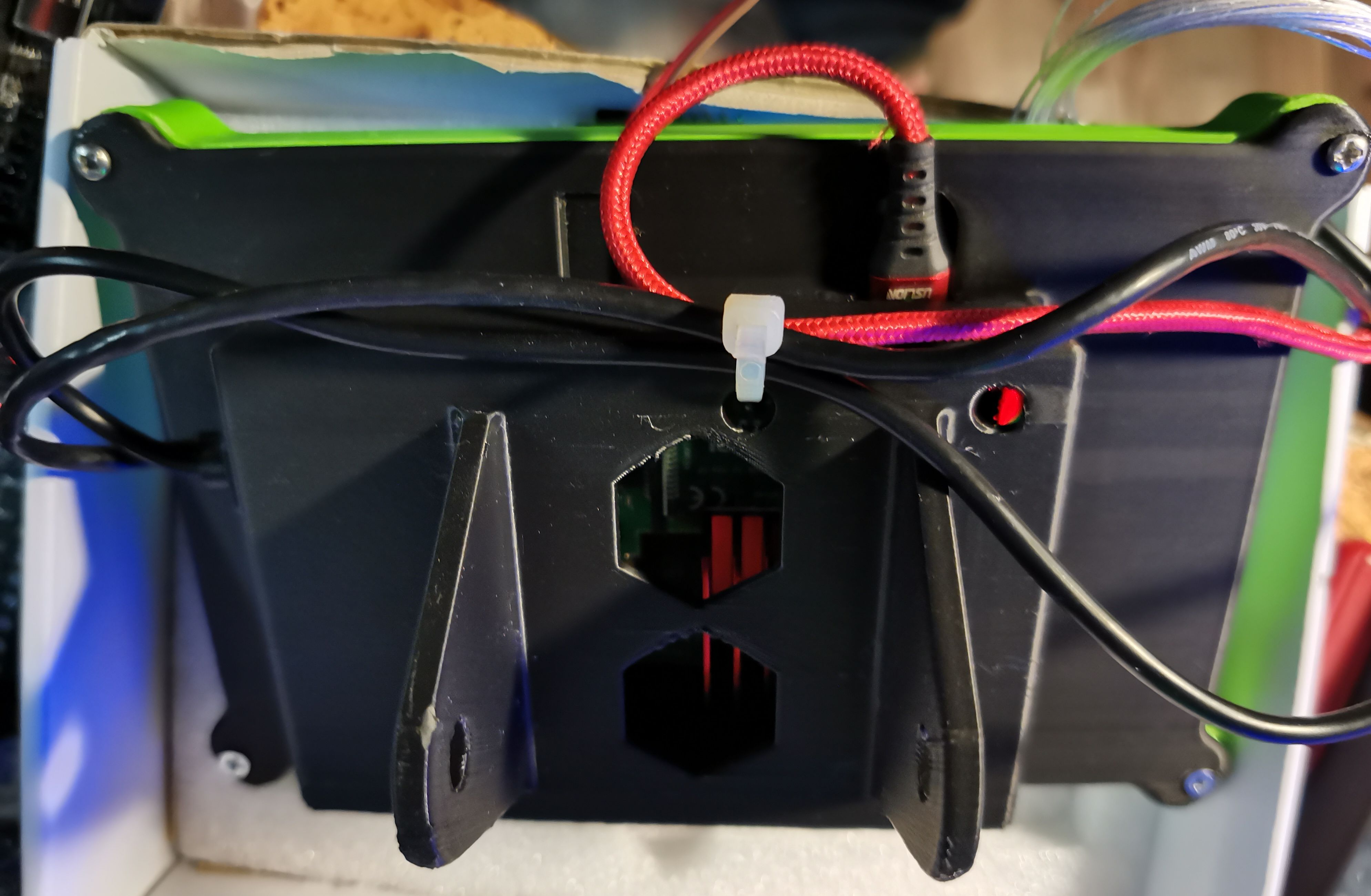

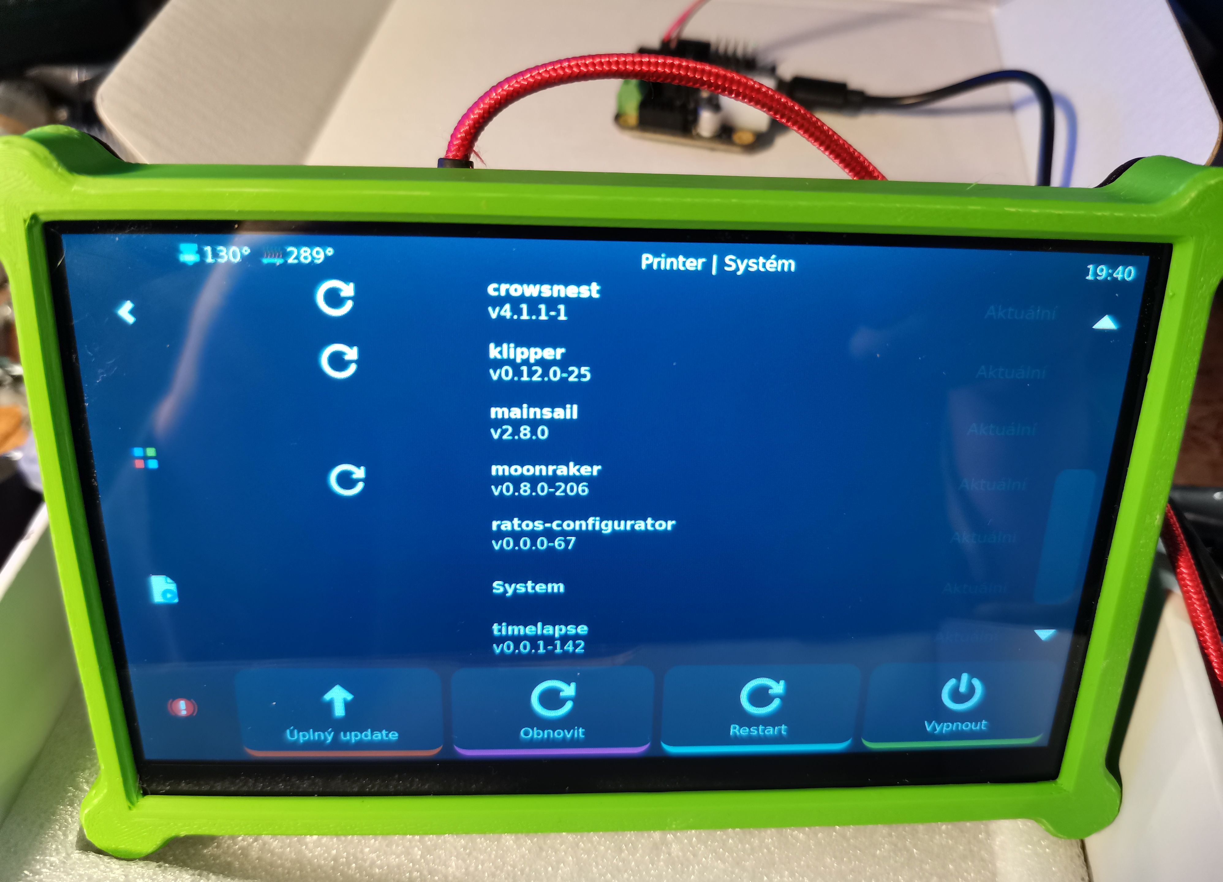

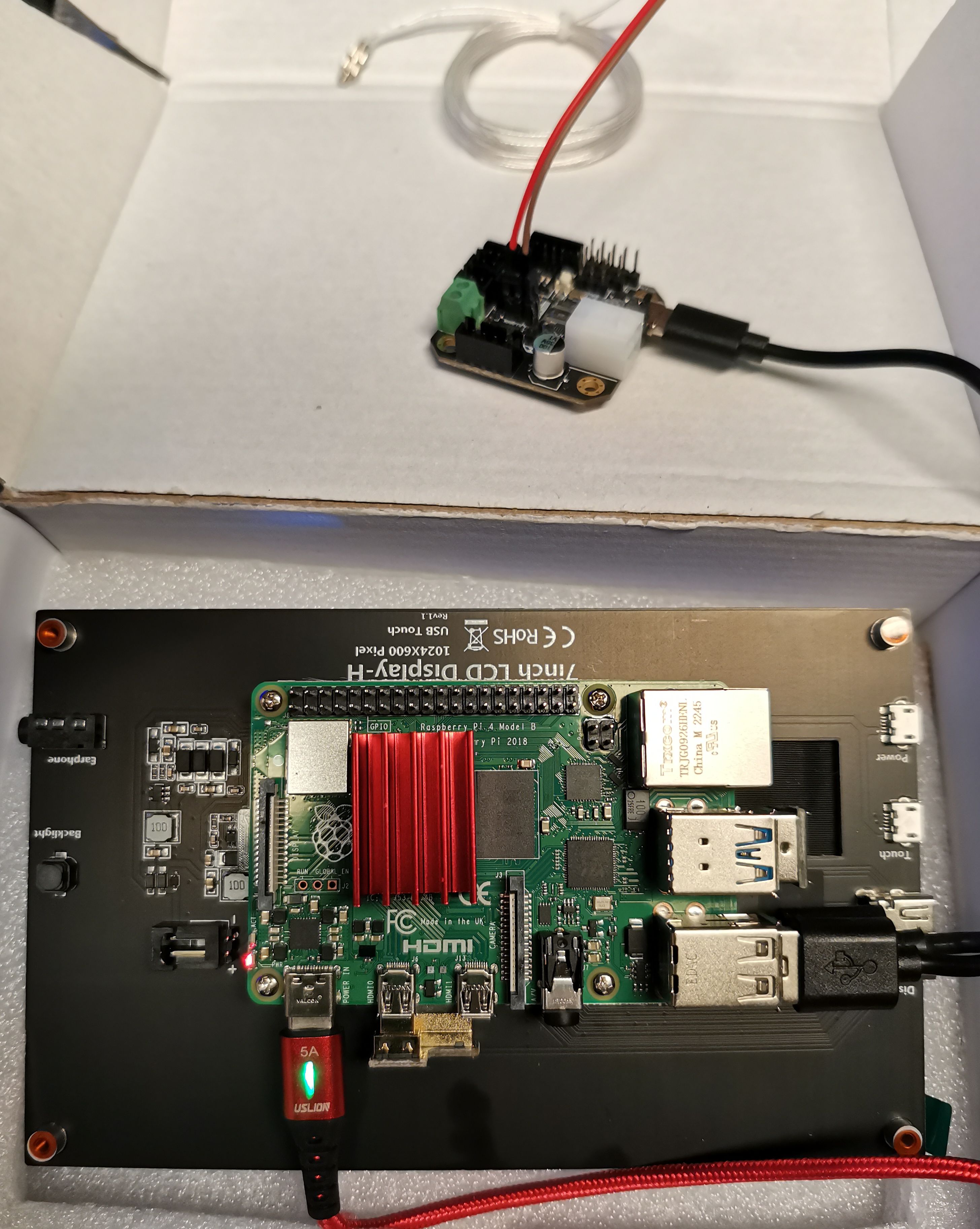

WOW parádní televizka tu dám příště. Dás typ a případně stl pls ? Malinu jsi vyřešil skvěle. Původně jsem jí měl uplně bez chladiče a OK. Potom jsem jako správný maximalista a tuner designer nasadil ten origo malinový obří alu chladič. Kontakní podložky 2mm silné, tak si říkám "tohle nebude dobre" a není, teplota je vyšši než solo bez ničeho... Někdy je zkrátka méně více :-)
echt
Příspěvky: 748
Bydliště: vysočina
11. 12. 2023, 10:02

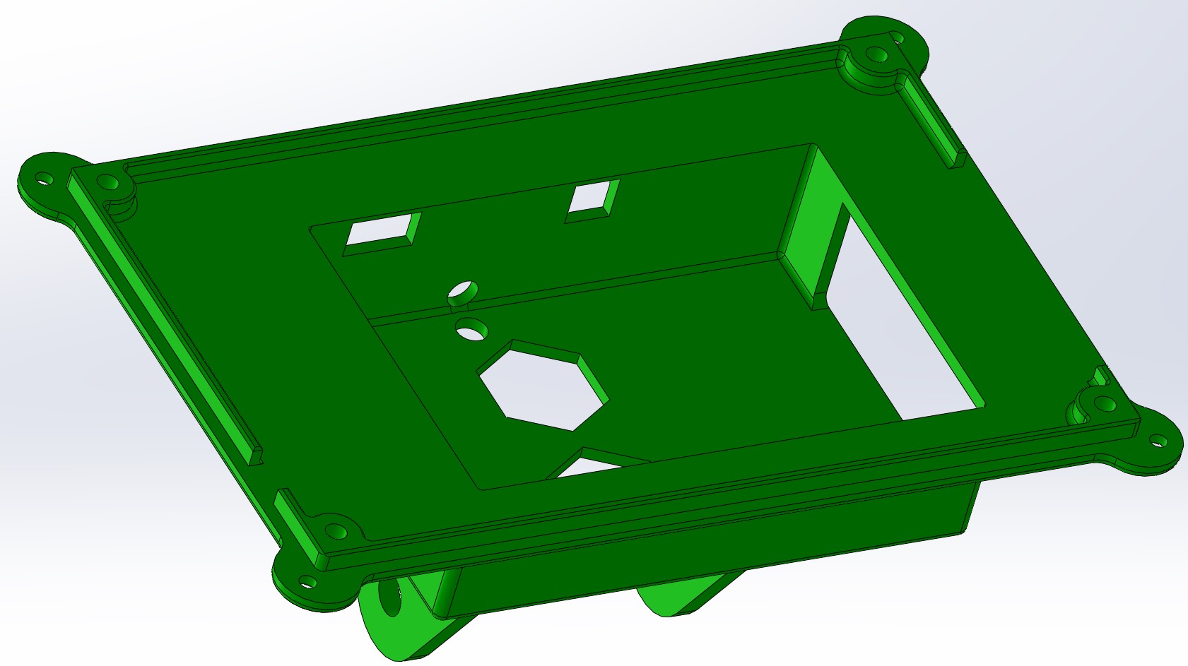

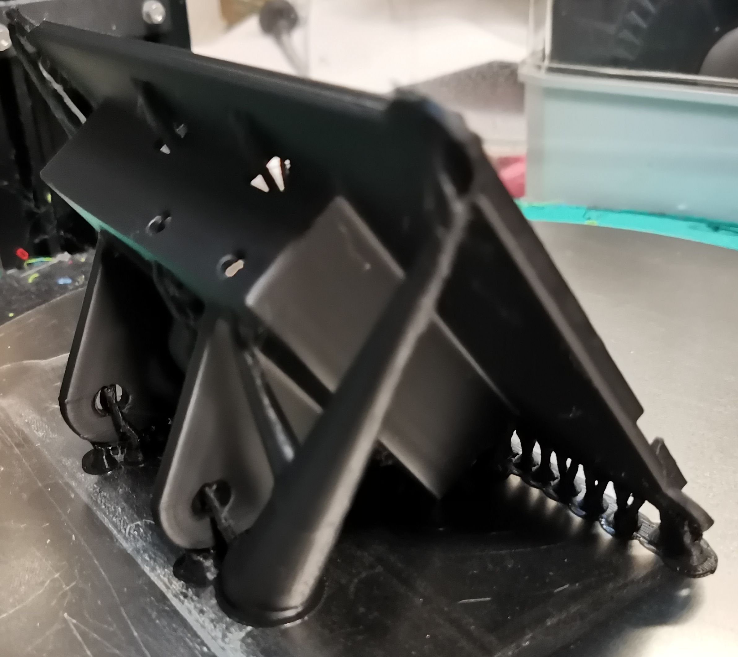

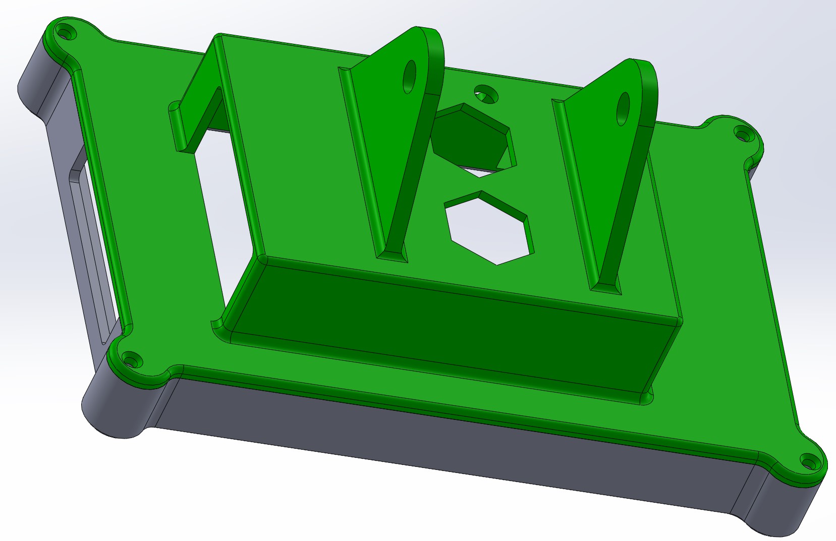

aliexpress :
Raspberry Pi 7 Inch Touch Screen IPS 1024x600
model :
https://www.printables.com/cs/model/677 ... creen-case
*zadní část se tiskne jako 1 ks. pod úhlem s podpěrami - v modelu je pomocná ploška na uchycení k podložce
(navazovat bude otočné / sklopné chycením na rám tiskárny )

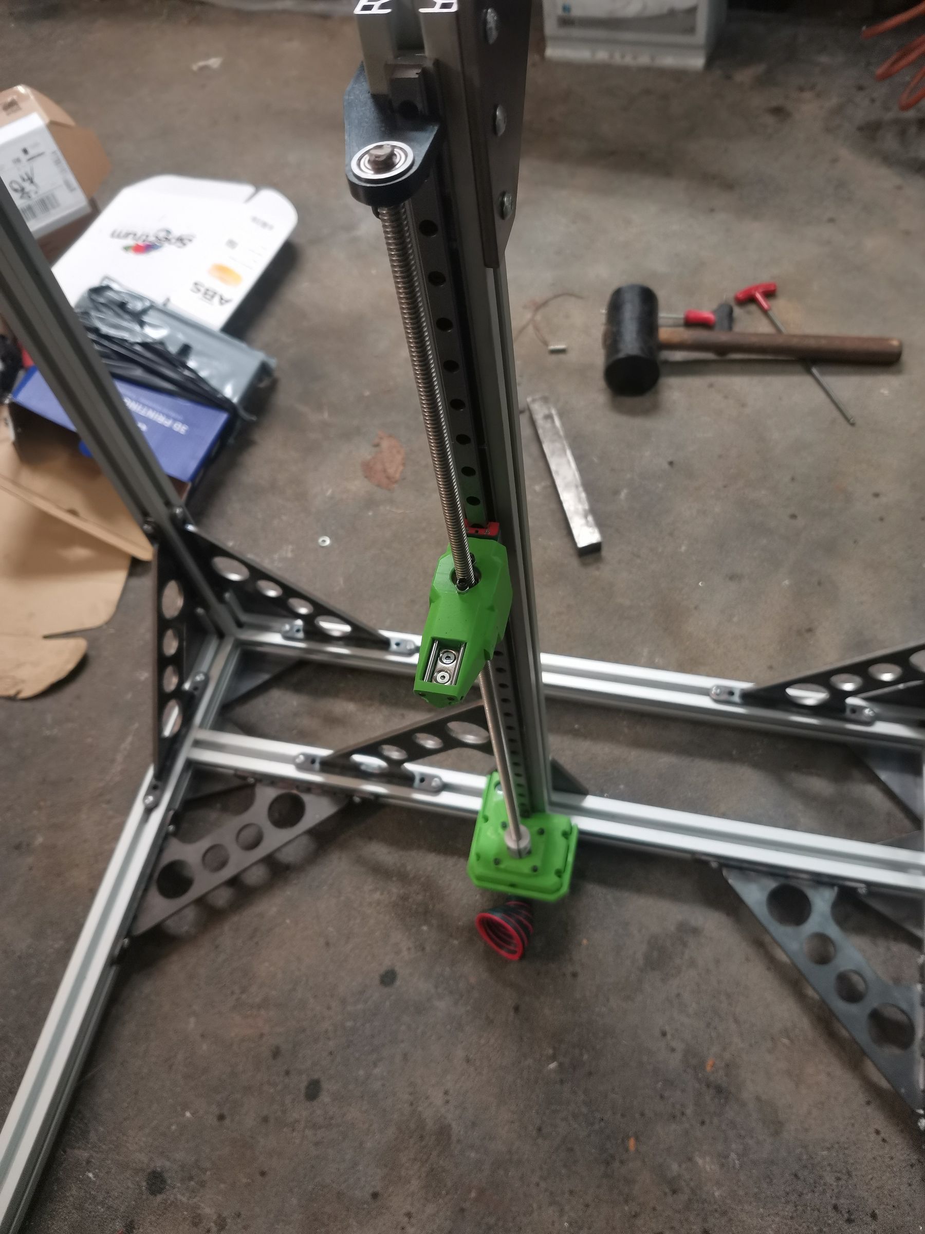

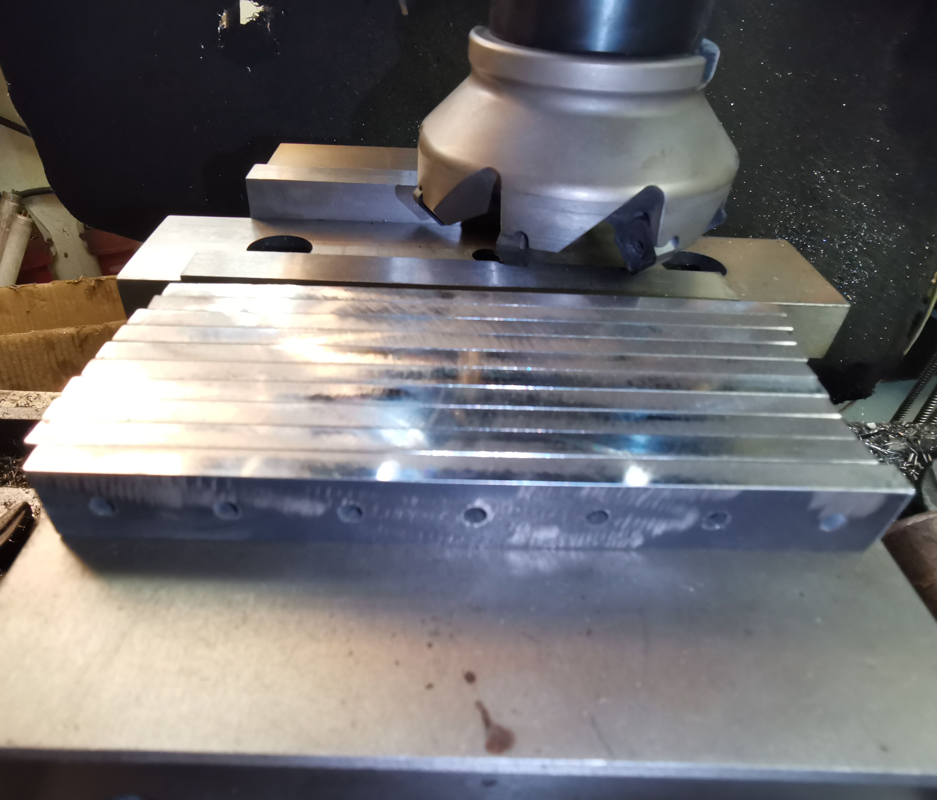

18. 12. 2023, 7:50
lehké pokračování ...

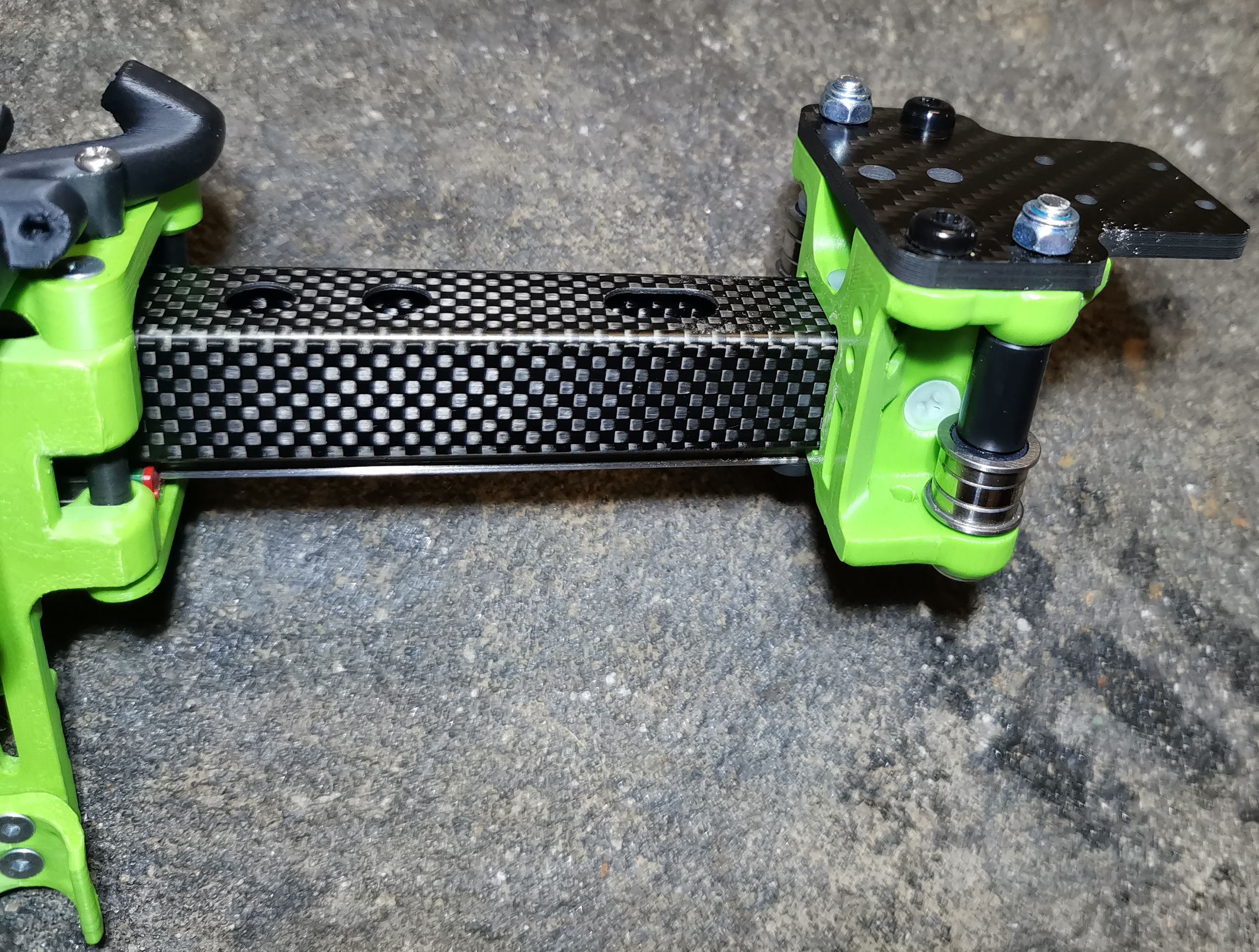

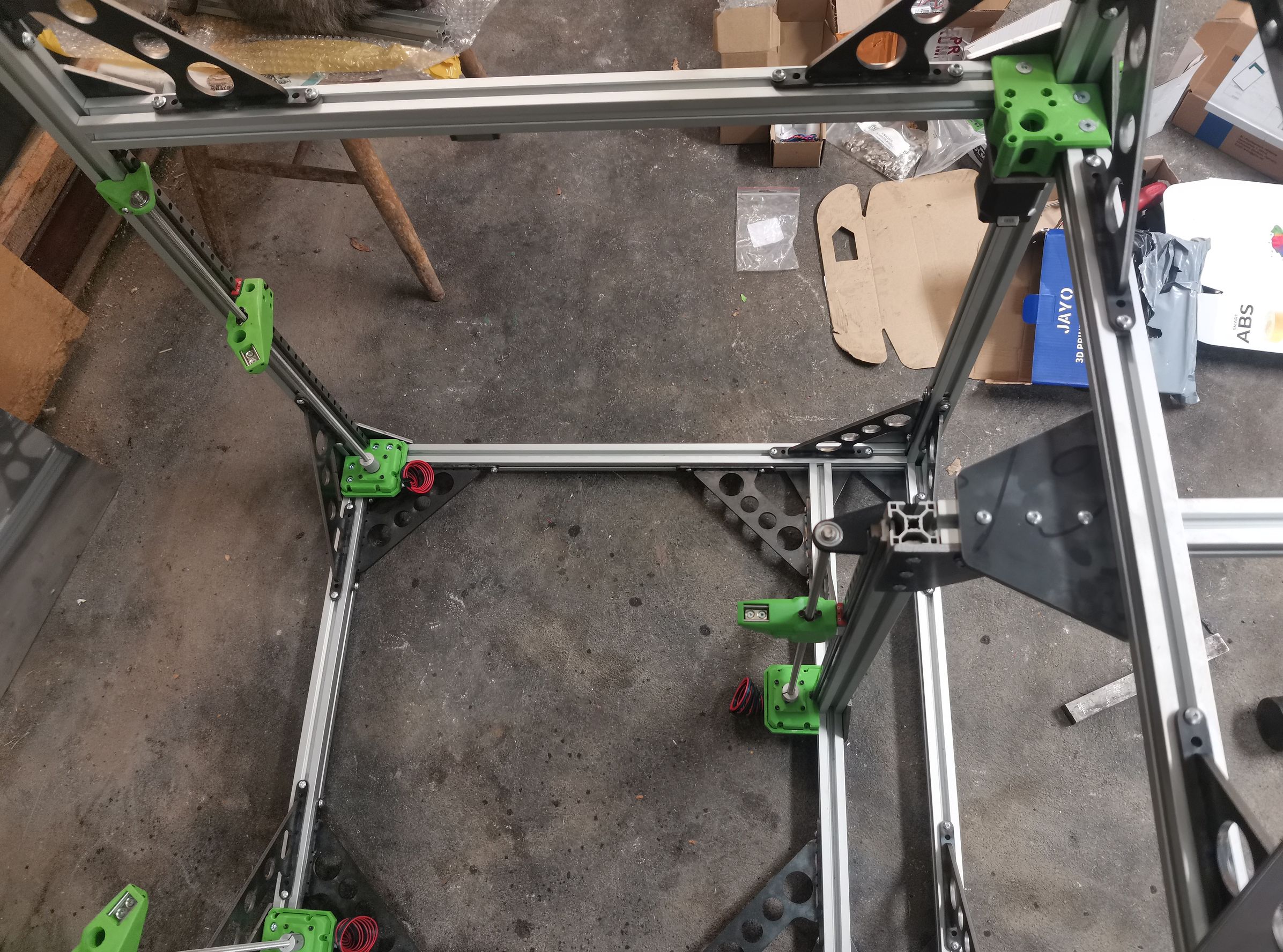

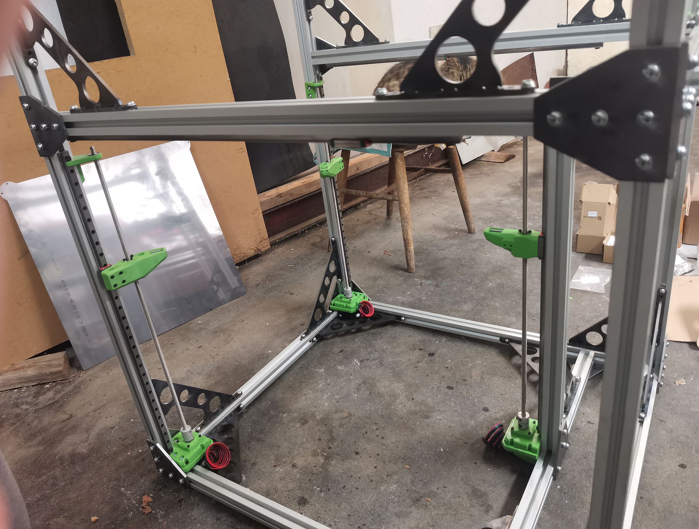

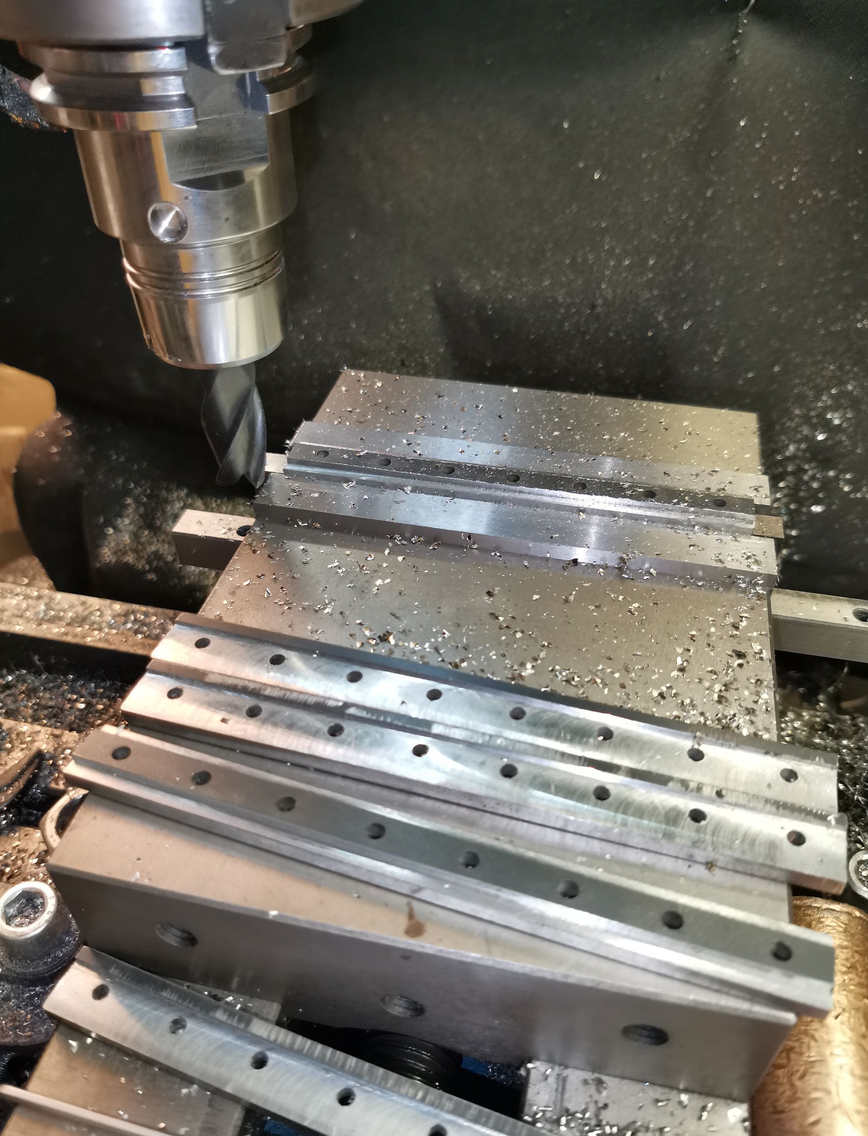

- z P6 výpalků jsem vyrobil podložky pro usazení lineárů (6x MGN9H-600 s prodlouženým vozíkem)
- v AL profilech 30x30 mám nastrkané pásky P3 výpalky v nich jsou M3 závity - krásně se to montuje (bez nervů)
- dnes ještě dokončím modely předního napínání řemenů - (tato verze umožní tisk zcela na kraj desky) bez kolize s napnutím max 10mm
- následovat bude zadní stěna pro uchycení elekro věcí ...
