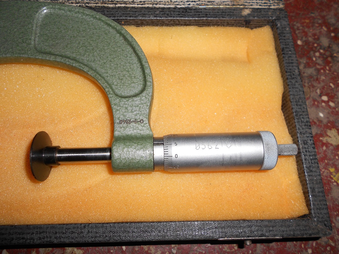

Charon píše: 26. 11. 2023, 9:30Použitých analogových je v nabidkach hafo, ale musi se umet vybrat, spousta z nich je spíš odpad :|
Pak by se dal úvodní příspěvek rozšířit o otázku, jak si nekoupit vylágrovanou ludru.
(Moje povědomí je jen takové, že by bylo dobré vzít si sebou několik johansonek o známé tloušťce.)
Příspěvky: 3685
27. 11. 2023, 7:36
Habešan píše: 27. 11. 2023, 6:48
Pokud si to budeš přebírat osobně, tak ano. Johansonky, ale ne 5 - 10 - 20 ... Stoupání šroubu je 0,5 tak aby to bylo nedělitené.
Když nemáš Johansonky tak pro hobika postačí i stopky z tvrdokovových fréz ...
Pokud je to daleko a cena je lákavá :
Už z obrázků je ledasco poznat :
Omakaná orvaná krabička, viditelné poškození, uštíplé doteky - jasně nebrat !
Mrkni se také na ostatní inzeráty dotyčného - to ledacos napoví.
Nedávno jsem koupil dva nové Somety zjevně nepoužité. Byly tak slepené, že s nimi nešlo hnout. Tak šly na týden do nafty, pak rozebrat, namazat ... Hlavně žádné násilí.

Ahojte, tak nakoniec kúpena sada 4. mikrometrov Insize za cca 122e aj s poštou. Dal som na radu Zverodoktora a pozrel si aj iné recenzie, za tu cenu veľká spokojnosť. Pokiaľ ako laik dokážem posúdiť spracovanie kvalitné , merajú dobre, priložený i nejaký inšpekčný cerifikát. Ďakujem za rady aj keď som nakoniec kúpil nové , rady ako kúpiť starší boli pre mňa cenné. Vedeli by ste poradiť či sú nejaké zásady ako správne merať v zmysle ako ich nepoškodiť , aká je údrzba. A ešte neviem na čo sú tie malé hakové kľúčiky?

Ty klíčky jsou pro povolení bubínku s noniusem a seřízení mikrometru.

Ten pevný nonius má zo zadnej strany buď drážku, alebo dierku. Do nej sa dá ten hákový kľúčik, a jemným pootočením na jednu alebo druhú stranu sa doladí presnosť mikrometra ak sa napr na kalibračnej tyčke, alebo johansonke nekryje nulová ryska s tou pozdĺžnou.

Dobre, keď teda zmerám kalibračnú tyčku 50 mm a budem mať na noniuse toto, tak možem teda pootočiť pevný nonius tak aby sa kryli čiarky na 0? Treba na to veľkú silu?

Netreba na to nejakú extra veľkú silu. Predtým, ako do toho začneš hrabať, premeraj viac rozmerov cez johany, či to nemá ujebané stúpanie, ako lidlové mikrometre :D (kúpil som ich kvôli tej mikrometrickej skrutke, za 7 euro je to zadarmo proti značkovým skrutkám a pre automotive výrobu lidl stačí :lol: )

Mikrometr jsi měl 24h v místnesti o teplotě 20°C a doteky jsi měl očištěné od konzervačního prostředku? Měření opakuješ se stejnou rychlostí otáčení řehtačky a samozřejmě podobným počtem cvrknutí řehtačky? a nakonec jestli chceš měřit na tisíciny o což asi zřejmě jde tak ti mikrometr nebude stačit :D

Až teraz som si všimol odpoveď fmodela. Otazka je teda , na skúsenejšich či sa teda treba vobec nastavivať? Mikrometre sú nové, bol k nim i nejaky certifikat. No a tisiciny určite nemám v pláne merať, ako som písal niekde nazačiatku je to k sústruhu a freze a dost často mám zatiaľ problém aj s desatinamy :D vobec nemám nejakú prehnanu snahu šahať do toho, myslené to bolo skor či je toto bezné u mikrometra, doteraz som ich nemal.

jester píše: 11. 12. 2023, 10:41 Až teraz som si všimol odpoveď fmodela. Otazka je teda , na skúsenejšich či sa teda treba vobec nastavivať? Mikrometre sú nové, bol k nim i nejaky certifikat. No a tisiciny určite nemám v pláne merať, ako som písal niekde nazačiatku je to k sústruhu a freze a dost často mám zatiaľ problém aj s desatinamy :D vobec nemám nejakú prehnanu snahu šahať do toho, myslené to bolo skor či je toto bezné u mikrometra, doteraz som ich nemal.
Tak se ro vys... a nesahej na to :!: Nauč se s nima měřit opakovaně abys meril spravne a furt to same. Chce to trochu praxe ale neni to jaderny věda :mrgreen:
