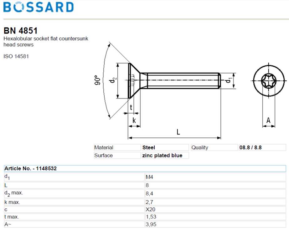

potreboval bych zahlubnik s vodicim cepem pro zapustene sroubky M4, ale s imbusem(DIN 7991) nebo s torxem(ISO 14581). maji proste vetsi hlavu. nejak nemuzu nic najit. ?
priste si nakup techto sroubku odpustim(aktualne koupene muzu hodit do kose :) ), ale muze se stat, ze je proste pouzit budu muset.
dik za info jak na to.

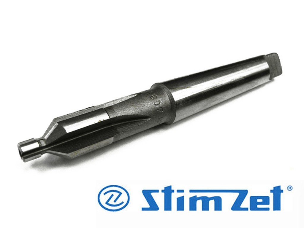

A nechtel s vodicim trnem :?: neco takoveho

ja potrebuju s tim vodicim cepem. a ten je bezne 7,8mm. ty imbusy/torxy jsou 8/8,4mm.
https://www.nakol.cz/zahlubnik-221605-h ... m-cepem-90
t.

A co třeba prebrousit stopku m5ky a udělat si ho? Taky jsem si uz jeden imbusovy upravoval

tak kdyz jsou sroubky podle normy(zapustenej sroubek s kuzelovou hlavou na imbus snad neni zadna exotika), tak bych i cekal nastroj "podle normy" . jsem myslel, ze jen spatne hledam. aby se dal sroubek zahloubit i treba 2mm a nebyl potreba okolo krater navic, je potreba dodrzet prumer zahlubniku a tim i zapousteci kolmou hranu. M5 je 9,5mm a to je na 8mm o dost vice.
jen jsem chtel vyresit problem "odborne" :-) zatim nakoupene sroubky nemaji ani cenu bezneho zahlubniku.

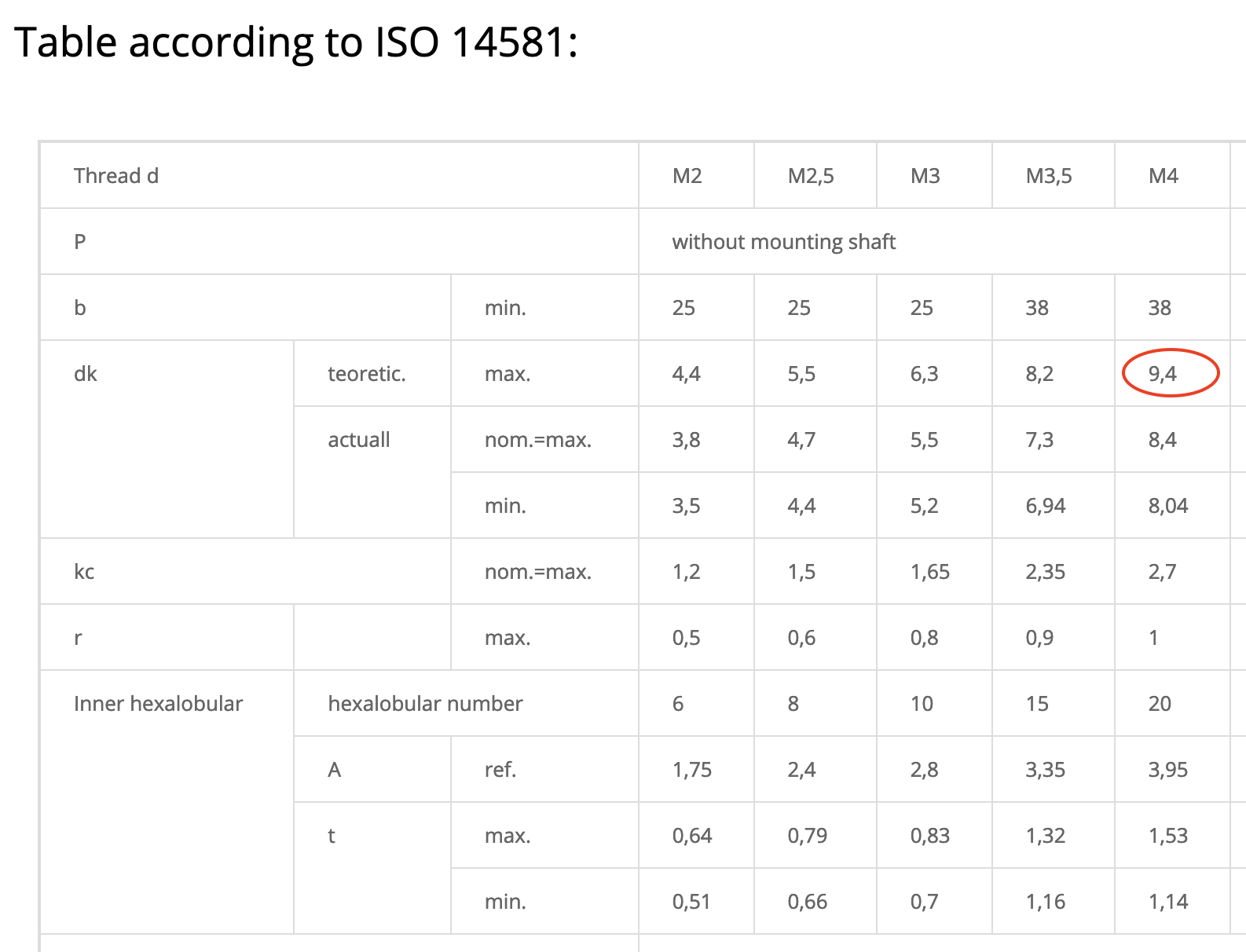

tomik.tk píše: 12. 12. 2023, 9:21 M5 je 9,5mm a to je na 8mm o dost vice
Tady uvádí nějaké teoretické maximum 9.4mm, tak možná by to až tak mimo nebylo..?

jsou to konkretne sroubky od bossarda.
pokud na ne bezne "neroste" zahlubnik, tak se je budu snazit nepouzivat. ten jinej rozmer hlavy me vubec nenapadnul. a ty imbusovy jsem uz urcite, nevedic o jinem rozmeru hlavy, nekam nacpal. 7,8/8.0 s vulema asi nejak proslo . ted u toho torx je 8,4mm a to uz nejde ani smykem :-)(kdyz se posolicha origo zahloubeni 7,8mm rucne tim 3_britem tak taky, ale fuj). mam na panelu bezne vedle sebe zapustene stroubky m3 a m4 tak tesne vedle sebe, ze kazdej kousek mm pocita.
