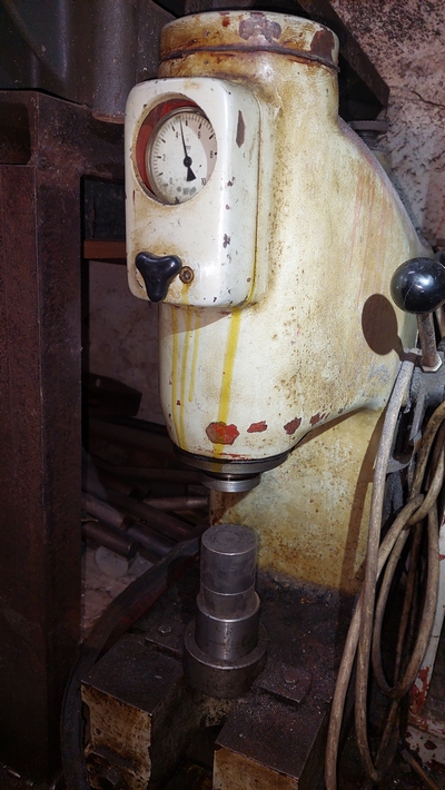

Zdravím, chtěl bych požádat jestli by někdo neměl k těmto lisům nějaké "papíry". U LEP 10 chybí střižná pojistka a není zapojený, LEN 23 funguje (aktuální zdvih je asi 25mm) , ale jde mi hlavně o nastavení a mazání.
Video a foto jak https://1drv.ms/f/s!AlYhsxPeK6skfuKTFkz ... M?e=QaGbk2
Potřebuji vystřihovat díru 10mm na 3mm hliníku, LEN 23 je zapojený, asi bych použil ten. Původní spodní držák s vyhazováním nahoru asi nepoužiji a udělám raznici s propadem dolu. spodní držák třeba z 15mm plocháče, svařit a přefrezovat.
Mám tu kus 42CrMo4V , je to na razníky vhodné ? Kalit, nitridovat ? Nebo koupit něco jiného dostupného na prodejnách vhodné na zakalení , jaký materiál koupit na razníky ?

kolik těch děr budeš dělat? Jestli pár tak to zvládně i ta nezušlechtěná patnáctka, jestli víc tak Stabilka nebo v podstatě nástrojovka co seženeš a jestli je to produkce, tak bych při tomhle rozměru koupil normalizovaný razník i matrici a dodělal zbytek. Tímhle se zabývám, tak jestli bych mohl nějak pomoct tak SZ.

Na tu díru co potřebuješ desetituna stačí určitě. I se všema rezervama (opotřebení razníku, rezerva na lisu) to vychází cca 2,6t. Zkus to udělat z tý patnáckty a zakal jí doma. Do hliníku by to mohlo vydržet, maximálně to přebrousíš.

Razniky na hliník ideál 19573, 19436, prípadne 19312.
BalazKovo.sk
Tak jsem to obvolal, a v 19 nemají vůbec nic, a objednat přepravou umí jen 6m. Mají pouze 15 320.9 , 15 236.6 , 15 241.3 a 15 142.7 a to bych si asi nepomohl. Nebo co z té 15 by bylo nejpoužitelnější ? Na tu horní část bych koupil něco z těchto 15. v průměru 20mm, na spodek můžu použít co mám 40mm tu 42CrMo4V.
Raznik můžeš i vybrousit z kaleneho koliku, na matrici buď zakal tu 15142 nebo ti můžu věnovat kousek 19312. Střih mezeru 0.2 na jednu stranu, ale to je nástřel, pro nejlepší výsledek je potřeba test, pro jednoduchost třeba kaleným kolíkem a soustruženou měkkou matricí.

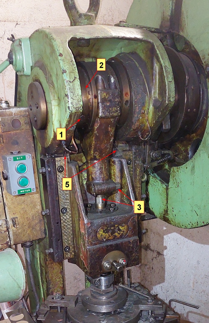

K lisům je ale problém sehnat info, Aktuální zdvih 25mm bych asi chtěl snížit, nejspíš se to dělá vyndáním klínku (1) a pootočením ozubení (2). Povolením a pootočením šroubovice (3) se asi přibližuje hlava ke stolu. Někde bude i nádoba pro mazací čerpadlo, má to mazací trubičky (5). Nastavit razník bude chtít pomalu pohybovat beranem, asi oddeklovat setrvačník a pootáčet jím. Tyhle lisy jsem nikde nenašel, asi už je to moc staré, i když to mechanické spouštění, bez kompresoru , mi přijde dobré. Pročíst si ale návod by bylo zajímavé. Ani nikdo v okolí tenhle lis nepamatuje, i když mechanicky je to obdobné jako novější.

Jestli jsi nikdy nenasazoval a nenajížděl nástroj, tak buď velmi opatrný a nejdřív si ujasni všechny principy. Zdvih se seřizuje tak, že se odjistí aretace věnce se značkami zdvihu, věnec se vysune ze záběru zubů a tyčkou se přestaví do nové polohy a opět se zajistí!!! Ano šroubem 3 se nastavuje výška beranu a opět je nutné po nastavení šroub aretovat. Pozor, aby jsi byl při upínání nástroje, který bude v dolní úvrati měl taky v dolní úvrať beranu, jinak hrozí crash. Jinak ten lis vypadá na ty roky skutečně zachovale a nebyl někde u "čuňat"

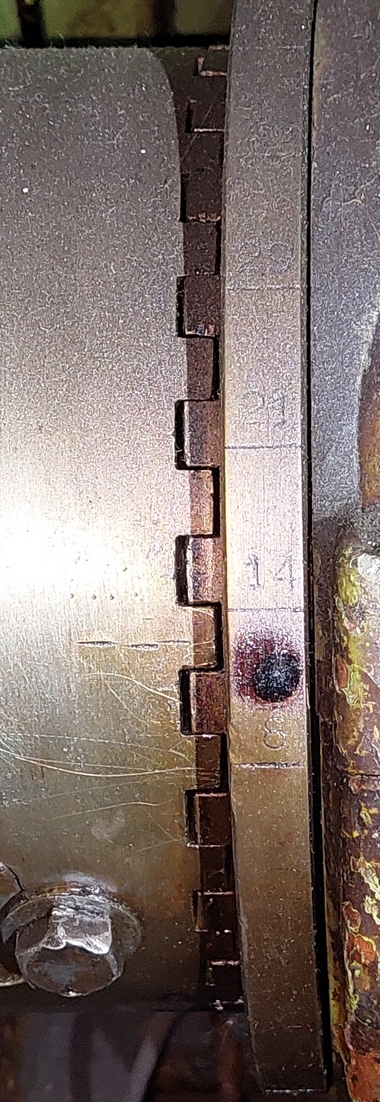

Přenastavení zdvihu si vyzkouším bez nástroje, na věnci u zubů jsou čísla (8,14,21,29...), ale žádnou originál smysluplnou risku jsem neviděl. Při aktuálním nastavení je zdvih kolem 25mm (to na číselník nesedí). Ani na štítku není údaj o rozsahu zdvihu, to je ale celkem jedno.Zbýňa píše: ↑18. 12. 2023, 7:20 Jestli jsi nikdy nenasazoval a nenajížděl nástroj, tak buď velmi opatrný a nejdřív si ujasni všechny principy. Zdvih se seřizuje tak, že se odjistí aretace věnce se značkami zdvihu, věnec se vysune ze záběru zubů a tyčkou se přestaví do nové polohy a opět se zajistí!!! Ano šroubem 3 se nastavuje výška beranu a opět je nutné po nastavení šroub aretovat. Pozor, aby jsi byl při upínání nástroje, který bude v dolní úvrati měl taky v dolní úvrať beranu, jinak hrozí crash. Jinak ten lis vypadá na ty roky skutečně zachovale a nebyl někde u "čuňat"
Pro výměnu nástroje tedy ručně pootočit setrvačník do spodní úvratě a v ní nasunout nový nástroj a razník před utažením nadzvednutím dorazit k berau ?
Hlavně se nesmí potkat hrany razidel, ale rybiny vůli nemají, a udělám tam vodítko. Střihadlo co tam je ted bylo na kuprextit a 0,5 plech, a tam je střižná vůle hodně minimální, a všechny průměry i čela pěkně broušené, pěkně ostré, ale nepodbroušené. V razdíku asi lehce radius podbrousím, na ten hliník by to mohlo být lepší než na tupo, co myslíte ?
Nastavit dolní úvrať a pak naladit razník do záběru už jen šroubem. Nastav přejezd třeba jen 1mm v matrici by jsi měl mít odlehčení a fazetu třeba 3mm, pak ti tam bude zůstávat vždy jen jedna pucna. S broušením čela razníku bych si v tuto chvíli nědělal těžkou hlavu a udělal ho rovný, aby se ti pak taky nechtěl případným vyosováním lámat. Střih hliníku mazat.milanch píše: ↑18. 12. 2023, 10:06Přenastavení zdvihu si vyzkouším bez nástroje, na věnci u zubů jsou čísla (8,14,21,29...), ale žádnou originál smysluplnou risku jsem neviděl. Při aktuálním nastavení je zdvih kolem 25mm (to na číselník nesedí). Ani na štítku není údaj o rozsahu zdvihu, to je ale celkem jedno.Zbýňa píše: ↑18. 12. 2023, 7:20 Jestli jsi nikdy nenasazoval a nenajížděl nástroj, tak buď velmi opatrný a nejdřív si ujasni všechny principy. Zdvih se seřizuje tak, že se odjistí aretace věnce se značkami zdvihu, věnec se vysune ze záběru zubů a tyčkou se přestaví do nové polohy a opět se zajistí!!! Ano šroubem 3 se nastavuje výška beranu a opět je nutné po nastavení šroub aretovat. Pozor, aby jsi byl při upínání nástroje, který bude v dolní úvrati měl taky v dolní úvrať beranu, jinak hrozí crash. Jinak ten lis vypadá na ty roky skutečně zachovale a nebyl někde u "čuňat"

Ještě bych potřeboval poradit, jak "odjistit" setrvační pro pomalé ruční sjetí s beranem dolů k úvrati (udělat jednu otáčku setrvačníkem). Motor má na sobě převodovku, ručně není šance s motorem otočit, bude na to nějaký postup. V pravo je zámeček na FABku, ale to je možná jen blokování proti spuštění.Zbýňa píše: ↑18. 12. 2023, 7:20
Jinak nastavení zdvihu na ozubeném věnci jde perfektně, lehce. Snížení na šroubu s koulí k beranu jsem ještě nezkoušel, ale snad se povolí jen kontra matka a otáčením šroubu se celý beran bude zvedat....
