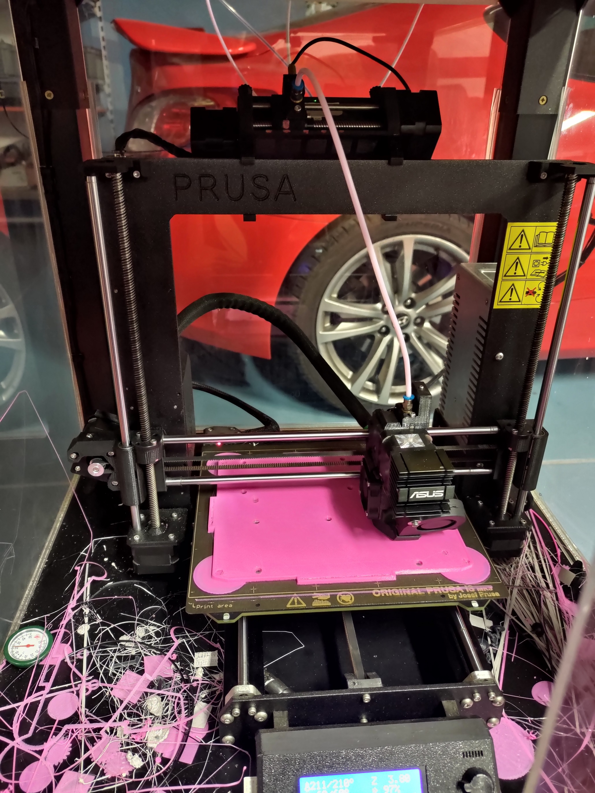

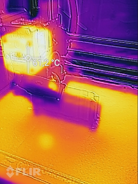

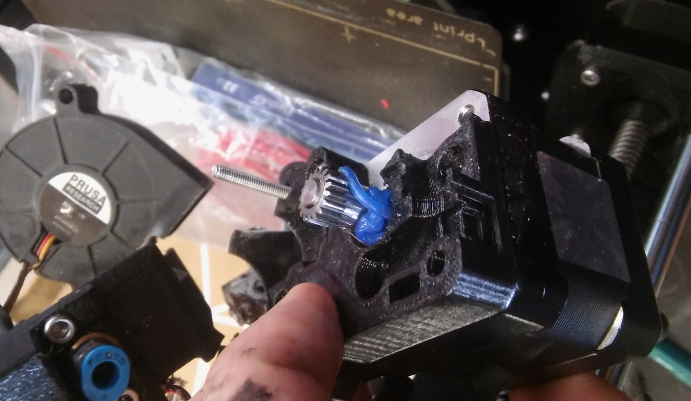

Teď řeším na svém Prusovi (komplet kapotovany tak, aby vše, co konstrukčně lze, bylo vně kapotaze - zdroj, LCD panel, Y motor) přehřívání "zubaté" hřídele, která posouva filament. Přehřívá se (si myslim) jednak přenosem od motoru extruderu (je to defacto jeho hridel) a jednak od extruderu - a ta kapotaz velmi eliminovala přirozené chlazení.
A tím přehřátím při hodně pomalém posuvu filamentu (někdy to tak slicer vyplivne), resp. při hodně prerusovanem tisku, kdy se pořád filament tiskne a hned zase zatahuje zpatky, se filament lokálně zmekci tak, že posuvove zuby vymelou prohluben a začne "precvakavani" místo posuvu. Když jsem u toho, tak zatlačim ručně a někdy se to zase chytne.
Ta doba k přehřátí je závisla na modelu/slozitosti/podrobnosti tisku - nekdy cca 3-4 hodiny, někdy 10-12.
Vetsinou k tomu nedojde nikdy (malo zpětneho posuvu filamentu ), ale ... k naštvání stačí i těch málo pripadu zmetků.
Mám ventilátorek Sunon 25x25x10 na 5V a řeším, jak jim foukat na posuvove ozubené osicky.
Upevnění bud úpravou orig. dílu nebo nějakým přídavkem.
A snad to pomůže... A snad to ten ventilátorek přežije...
Když budu hodně hracickoidni, možná tam bude něco jako regulace - snímání teploty a řízené spouštění ventilátoru.
Takže je to kombinace cesty (vyřešit problémek) i cíle (nemít zmetky) :lol:.

Tohle je znamy problem toho direct drive extruderu s kalenyma Bondtech kolama. Projevuje se to u PLA (zmekne a strhne se) nebo flexu (zmekne a zamota se), kdyz se v bedne dostane dlouhodobe ten NEMA17 motor extruderu nad 60°C. Coz u vetsich rychlejsich tisku odpovida cca 35°C okoli v bedne.
Nejjednodussi reseni je proste u tisku PLA a flexu vetrat. Jinych filamentu se to v podstate netyka. Existovala kvuli tomu i nerezova kola, ale ta jsou prilis mekka pro plnene CF a GF filamenty.
Ja se zkusenostmi s Mk2 pri stavbe Mk3 radeji rovnou osadil na motor lehky heatsink z cipsetu mobo a staci to - tiskne to tak skoro 6 let. Jednou jsem tisknul "drevene soft PLA" kde se ty priznaky pri nizke prvni vrstve projevovaly, ale stacilo otevrit dvirka a bylo vyreseno.
Kriticka teplota
Kriticka teplota
Extruder hybrid, bez chladice flex zamotany
Asus heatsink, velke PLA v bedne, mokry filament Gembird

Dawe:
Dobrá inspirace, mrknu do krabice se starými chladici ... zda se do té kapotaze nějak vejdu.
Akorát mám na té ose motoru magneticky připevněny "větrný mlynek", abych viděl, že se motor točí a nepřímo tak indikuju posuv filamentu.
Ale spis dam nahoru přímo na filament snímač pohybu (osicky ze staré optomechanicke mysi) a tím bude indikace skutečného posuvu :) filamentu. A zase s vetrnym mlýnkem :lol:

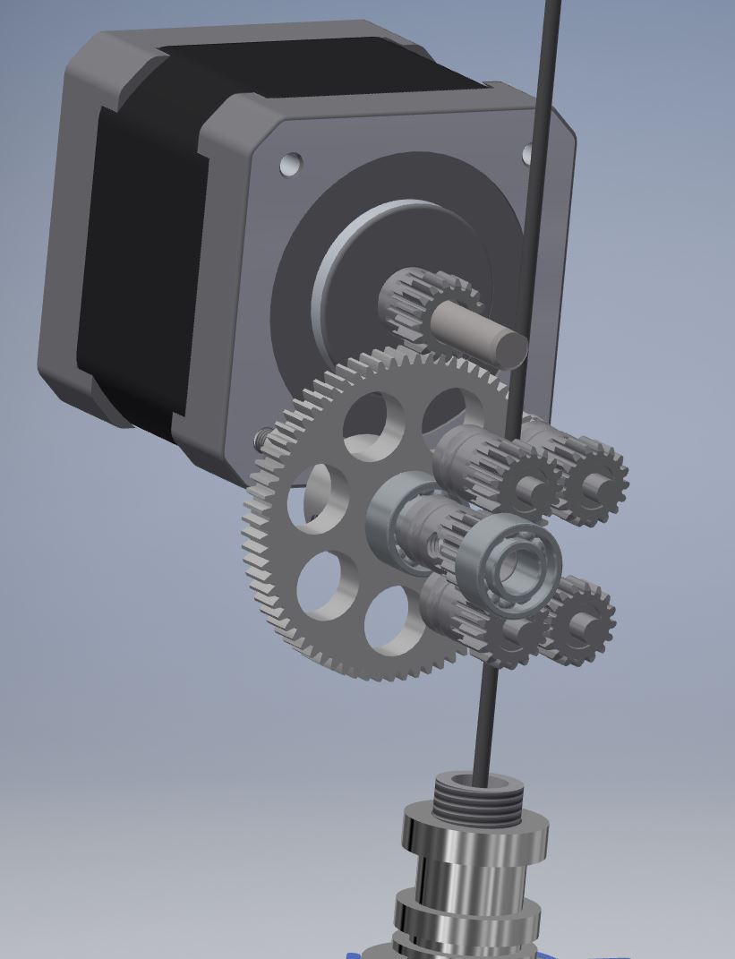

S timto jsem mel taky trochu problemy, zvlast pri vyssi teplote v boxu. Vyresil jsem to tak, ze v boxu vedu vlakno v bowdenu ktery je jeste strceny v tepelne izolaci a foukam do nej membranovou pumpou chladny vzduch ktery projde pres chladici blok s peltierem. Vlakno tak vstupuje k podavani studene a navic vzduch vyfukujici z bowdenu chladi prostor se zubatici (mam tam krytku). Je to trochu orloj, ale splacal jsem to rychle z veci ktere se mi valely bez uzitku v supliku. Tohle vyresilo problem kdy sel tisk rucnim popostrcenim vlakna zase rozbehnout. Dalsim problemem ktery se timto podarilo trochu eliminovat je, ze pokud se zubatice vic zamackne do vlakna, meni se mnozstvi podavaneho filamentu coz na kvalitu tisku taky nemelo zrovna priznivy vliv. Uz delsi dobu mam v planu postavit extruder jako na obrazku kde budou 4 hnane kladky a sila pritlaku by se tak mohla o dost snizit, eliminovat mirny prokluz pri vyssich rychlostech apod, ale zatim neni cas to dotahnout protoze reseni s chlazenim funguje celkem obstojne, tak mne do toho nic moc nezene :-)

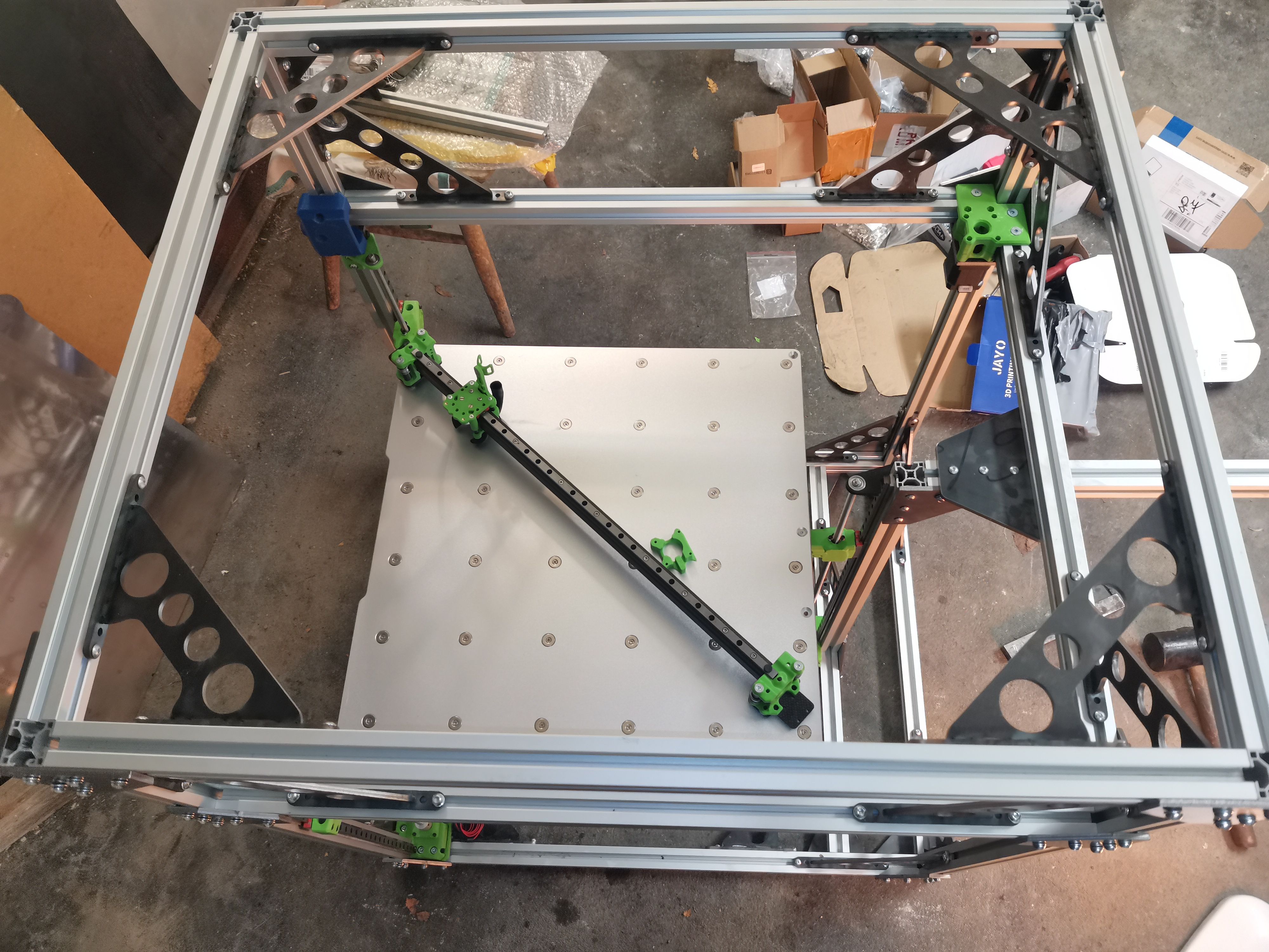

echt
Příspěvky: 748
Bydliště: vysočina
20. 12. 2023, 11:14

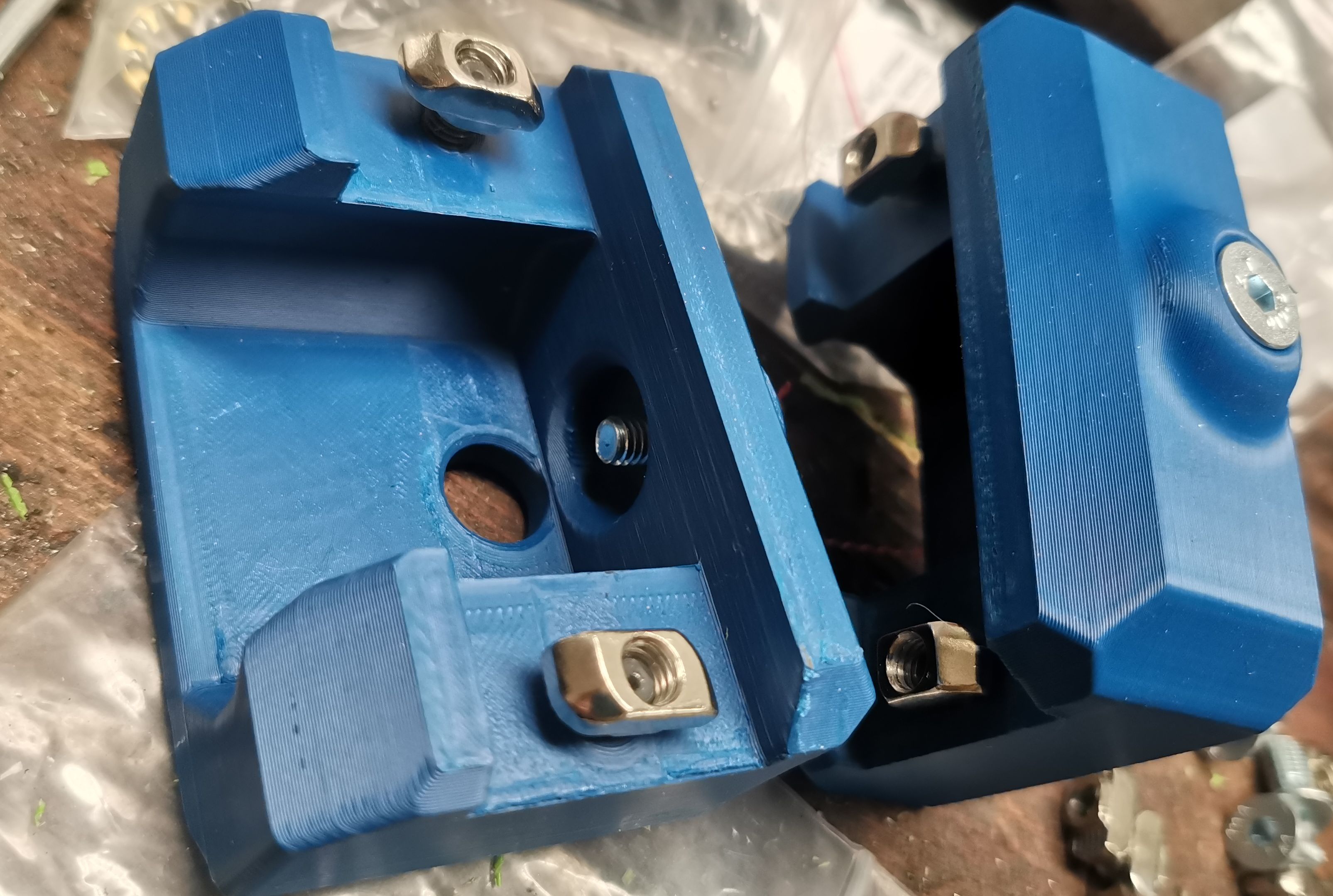

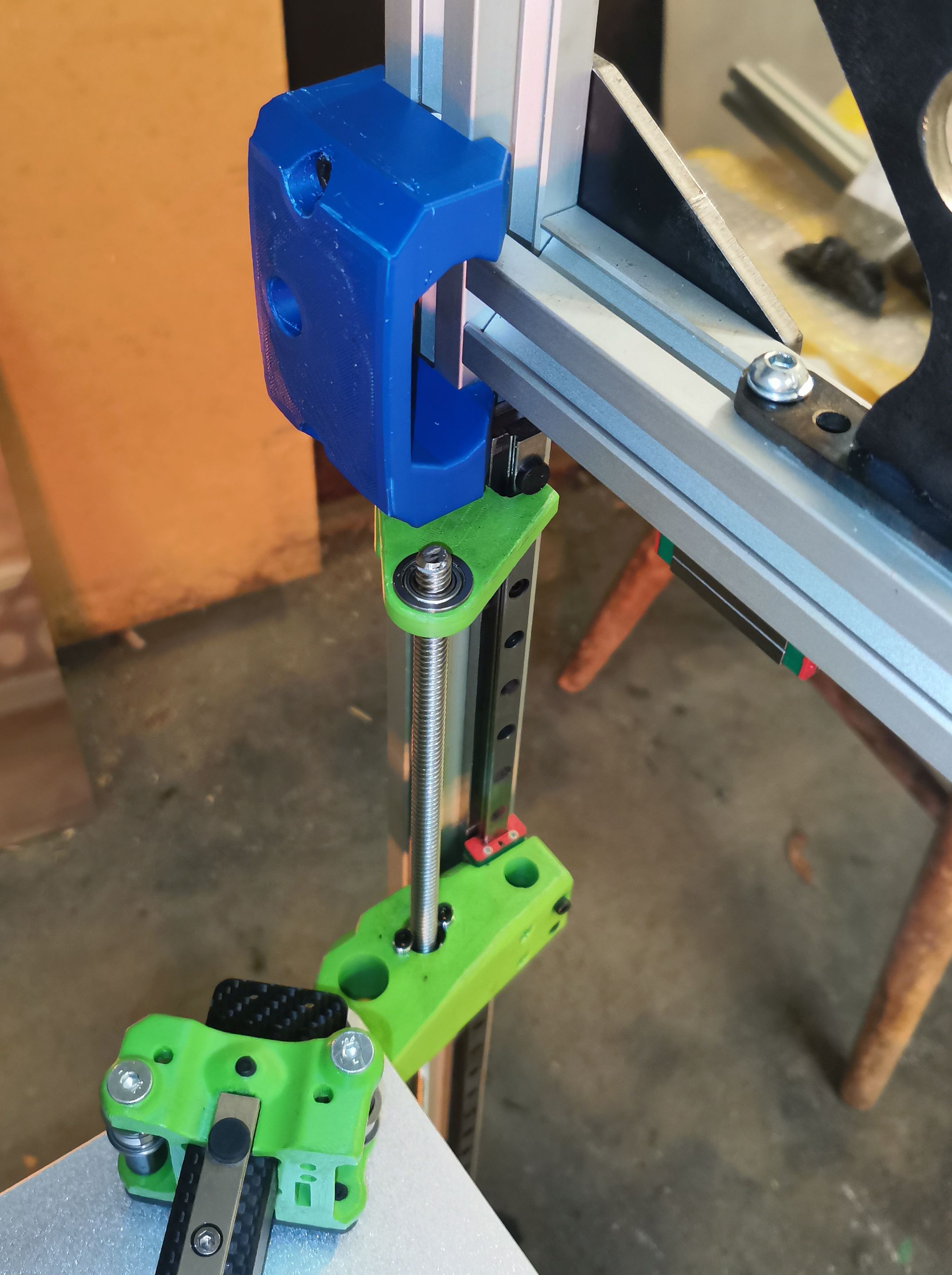

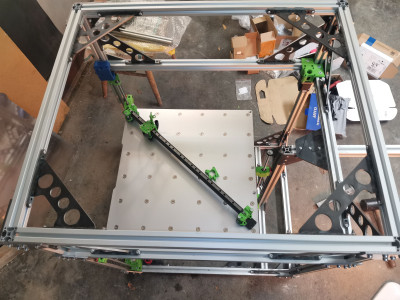

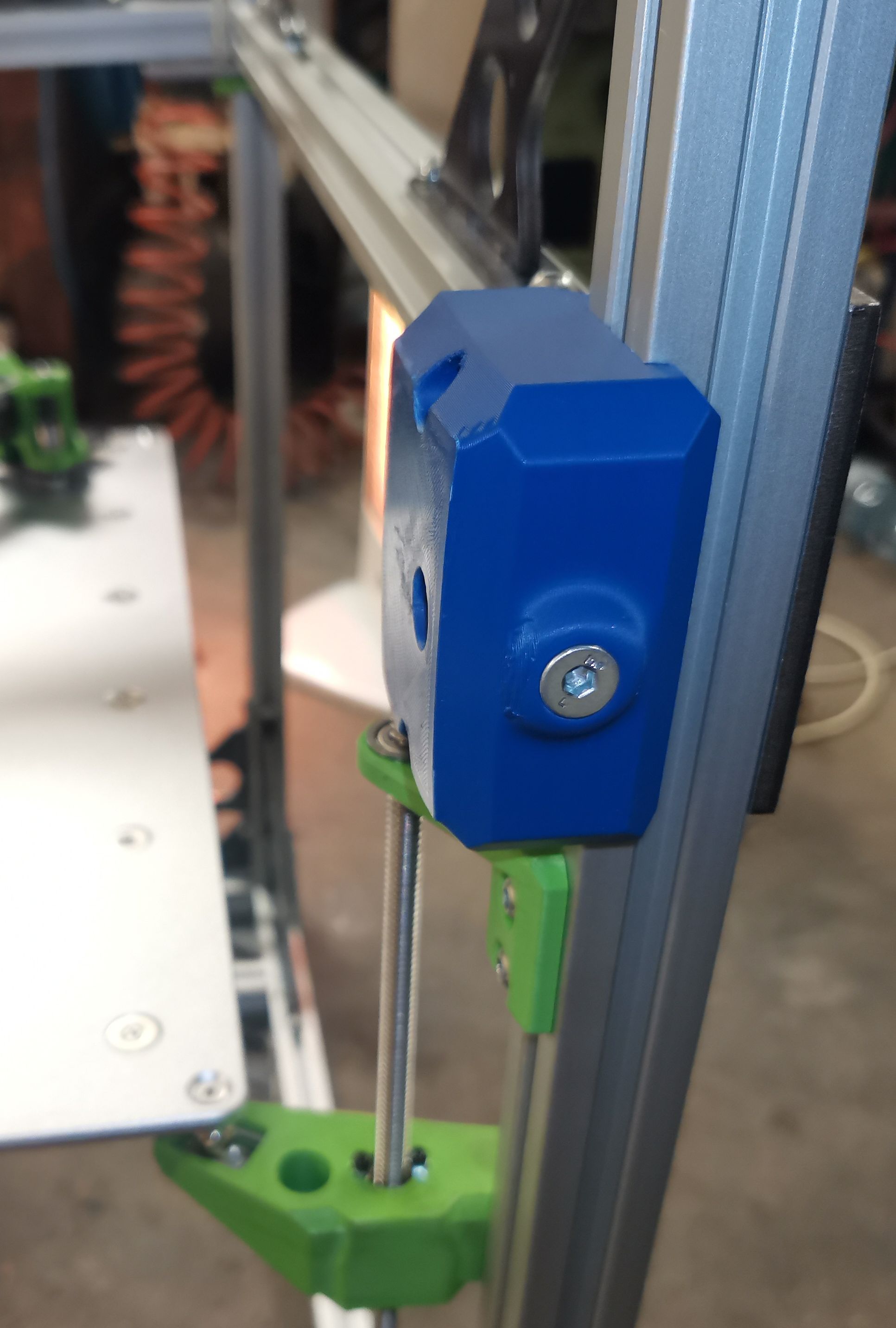

... přední napínání řemenů i s možností výškového nastavení
( chybí ještě vnitřní pohyblivá část s osou s ložiskama )
