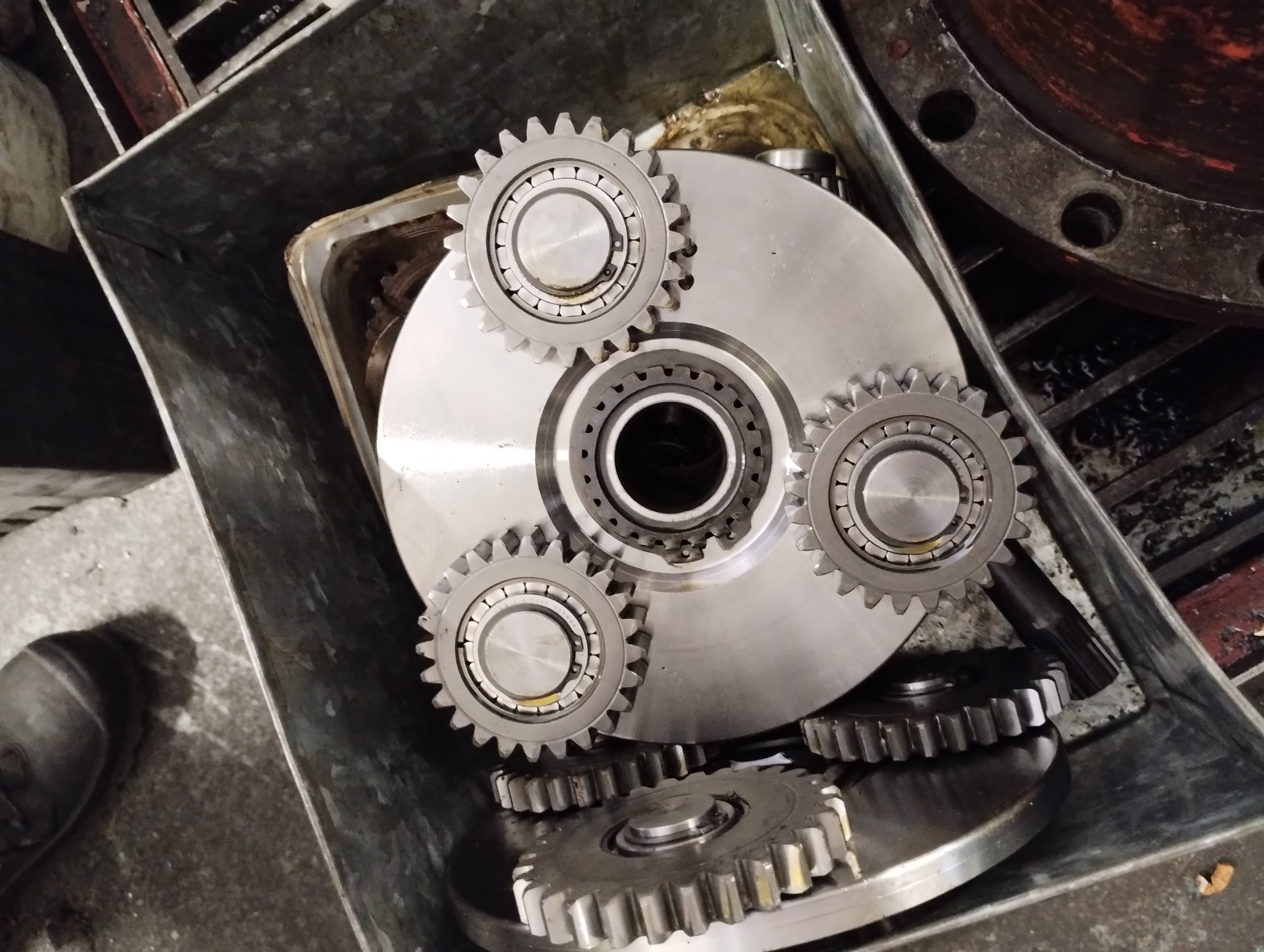

ozubené kolečko do převodovky

Doufám že to není nepovolená reklama ale před časem si jeden známý dost pochvaloval tuto firmičku - OZUBENÁ KOLA SKALKA .
https://okskalka.webnode.cz/
Jinak nejjednodušeji ( to neznamená nejlevněji ) to vidím také na ten drát . Nemáš náhodou v okolí nějaké motorkáře nebo veteránisty ? Ty většinou vědí kam se na koho obrátit .

Opravujeme hydromotory atd kolečka si vyrob nekde na soustruhu a vzorek co máš plus polotovar posly sem cca za 300 Kč nám dělají takové ozubení.
Výkres nepotřebují stačí jen vzorek ozubeného kola.

díky už jsem s nima mluvil...v lednu se na to podívají

LukasGunther píše: 22. 12. 2023, 8:13 Opravujeme hydromotory atd kolečka si vyrob nekde na soustruhu a vzorek co máš plus polotovar posly sem cca za 300 Kč nám dělají takové ozubení.
Asi tak. Nedávno jsem byl pro nějakej vehement u známého. Staví motory na led (ice speedway). Párkrát jsem se svezl, ale z těch hřebíků jde respekt /mohl by povídat - přejeli mu po zádech/. Dával mi taky kontakt na nějakýho dědu. Stroje má ještě z roku raz dva, ale umí. Kolečko, cca stejný z 16220, cementovaný a kalený do 500... Sice to kolečko je pak nejkvalitnější na celým tom zgarbu, ale to je šumafuk.

děkuji za kontakt budu rád...větší problém bude asi s tím měnším kolečkem...to má vnitřní osazení
