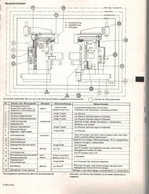

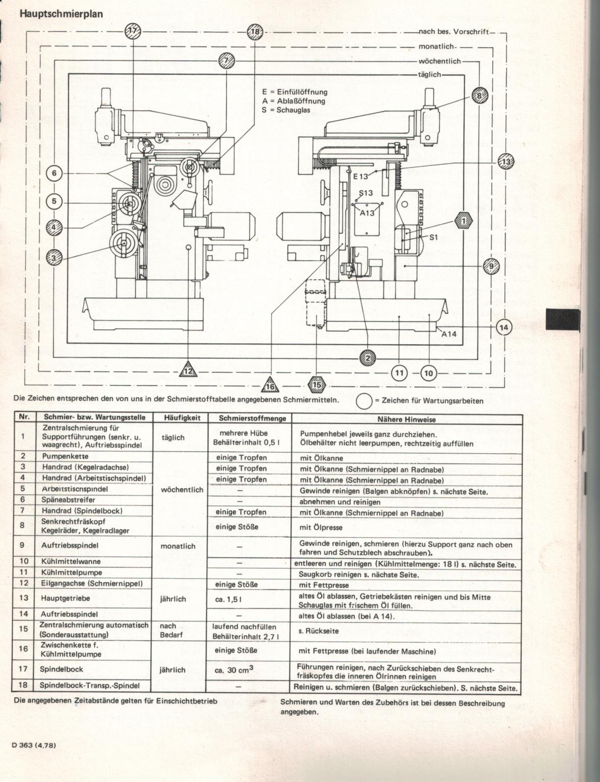

zverodoktor píše: 21. 11. 2023, 7:51
Centrálne mazanie na tento stroj nebude to pravé orechové, vyzeral by ako chobotnica :lol: .
A co je to položka 15 na FP2?
Hned ve 12 sekundě je vidět na videu pod motorem. Nezdá se mi, že to vypadá jak chobotnice :-).
https://www.youtube.com/watch?v=HyStqC8q85Y
Příspěvky: 3746
21. 11. 2023, 12:08
stanik84 píše: 21. 11. 2023, 10:57 ...
Zaujímavé. Ak to správne chápem, tie centrálne mazania sú dve? jedno vzadu pod motorom "15" na mazanie neviem čoho všetkého a druhé je položka "1" na boku suportu na mazanie suportov?
Môžeš prosím nazdieľať aj nasledujúcu stranu (či dve), vyzerá že k tomu mazaniu tam sú ďalšie informácie.

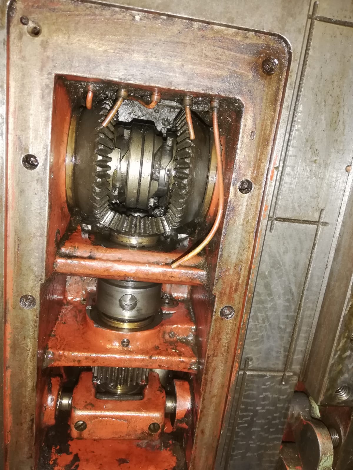

21. 11. 2023, 4:01
Spojky a ozubené prevody posuvov už niekto predomnou napatlal nejakou grafitovou vazelínou. Sčasti som ju očistil. Neviem koľko to s takýmto mazaním fungovalo, no nezdá sa, že by prevody boli nejak opotrebené. Mám tú vazelínu vyškriabať, vystriekať čističom na brzdy a znova mazať olejom, alebo napatlať vazelínou na homokinetické kĺby a nechať tak?
