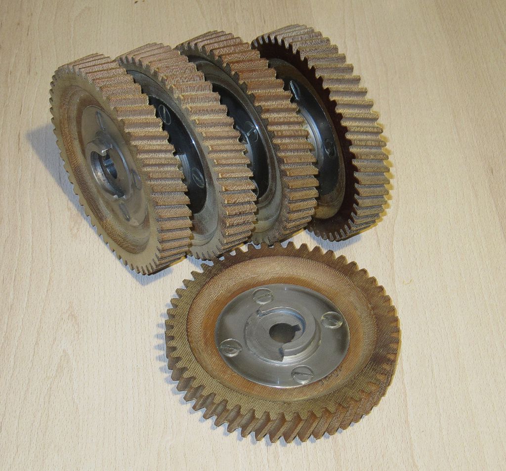

Nemáte někdo možnost odvalit 2x pertinaxové kolo 50zubů, modul 2,5, úhel záběru 15st., sklon zubů 21stupňů?
Polotovar kol je hotový, průměr 138,9mm, šířka 20mm.

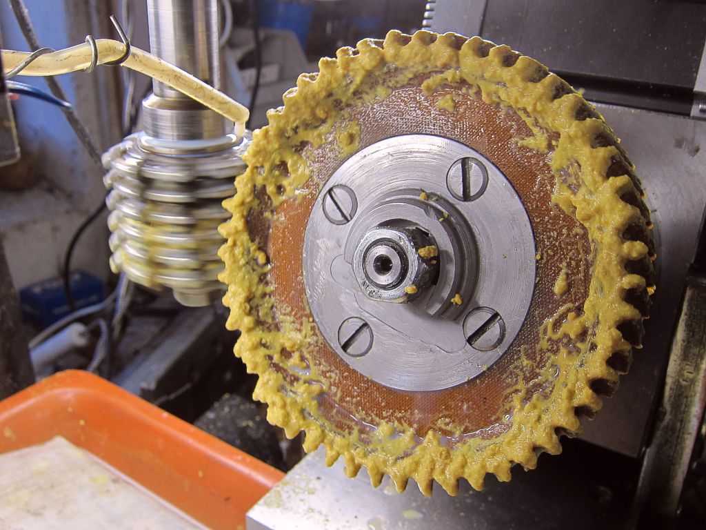

Prozatím děkuji a vydržte. Nakonec to dopadlo tak, že si pán uvedenou frézu koupil a poslal mi to i s polotovary. Jestli mi to vyjde, tak to zkusím zítra odvalit sám, kdyby se nedařilo, tak se ozvu.
jova
Příspěvky: 2576
7. 9. 2023, 7:54
Tak nakonec jsem to dal. Stačilo pár kapek emulze a ani to neprášilo :)

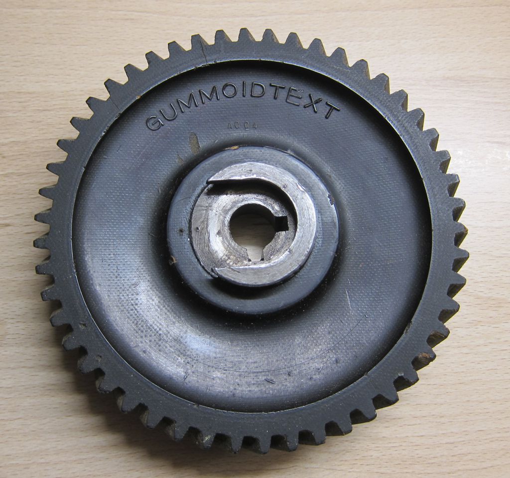

Příspěvky: 7618
7. 9. 2023, 7:24
Není to rozvodový kolo do Volhy?
jova
Příspěvky: 2576
7. 9. 2023, 7:38
Na něco takového to zřejmě bude, ale podle textu, to bude asi jiný výrobce.

jova píše: 7. 9. 2023, 7:54 Tak nakonec jsem to dal. Stačilo pár kapek emulze a ani to neprášilo :)
Na akej masine si to robil ? Ďakujem.
C.R.E.A.M
jova
Příspěvky: 2576
26. 12. 2023, 5:01
Na mé odvalovačce z PROMA frézky: http://www.jova1.cz/dilna/odvalovacka/odvalovacka.html

jova píše: 26. 12. 2023, 5:01 Na mé odvalovačce z PROMA frézky: http://www.jova1.cz/dilna/odvalovacka/odvalovacka.html
Jak dlouho cca trvalo odvalení ozubení jednoho kola?
jova
Příspěvky: 2576
27. 12. 2023, 2:13
Tak to už si vážně nepamatuju. Ona ta kola byla na mě docela velká a ten modul 2,5 na hranici možností frézky. Jen díky tomu, že to byl pertinax jsem do toho šel. Dalo by se to cca spočítat takto: co jedna otočka frézy to jeden zub, co jedno otočení kola, to posun v mm na zub. Tuším, že jsem to jel na 3x poprvé do půlky, pak do plna a naposled na čisto.
