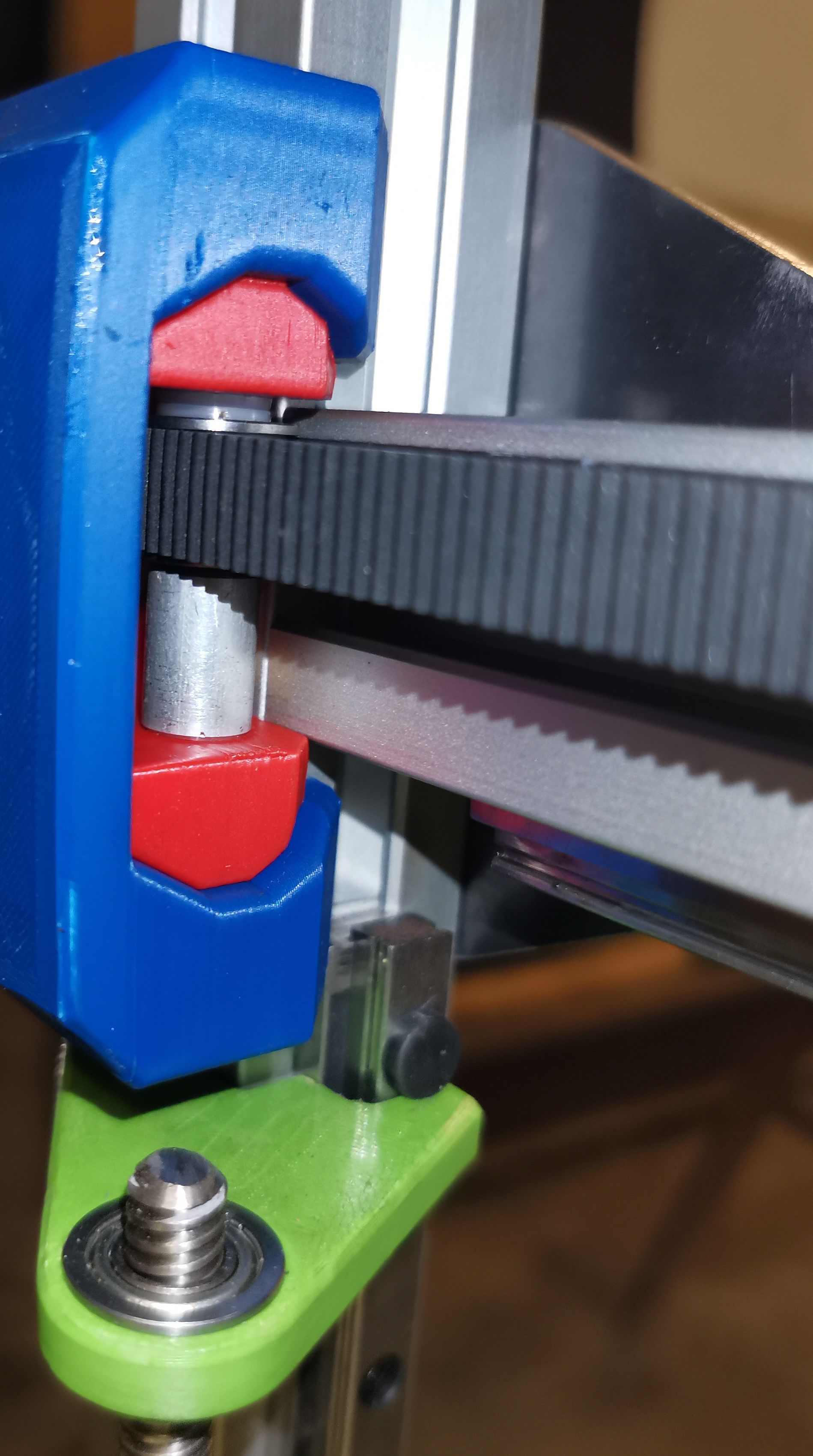

*modra/cervena je ASA od jineho vyrobce nez ta zelena
*zelena ASA mela problem se soudrznosti vrstev - coz tady zrovna nepotrebuju - (modr.cer. jsou bez problemu )

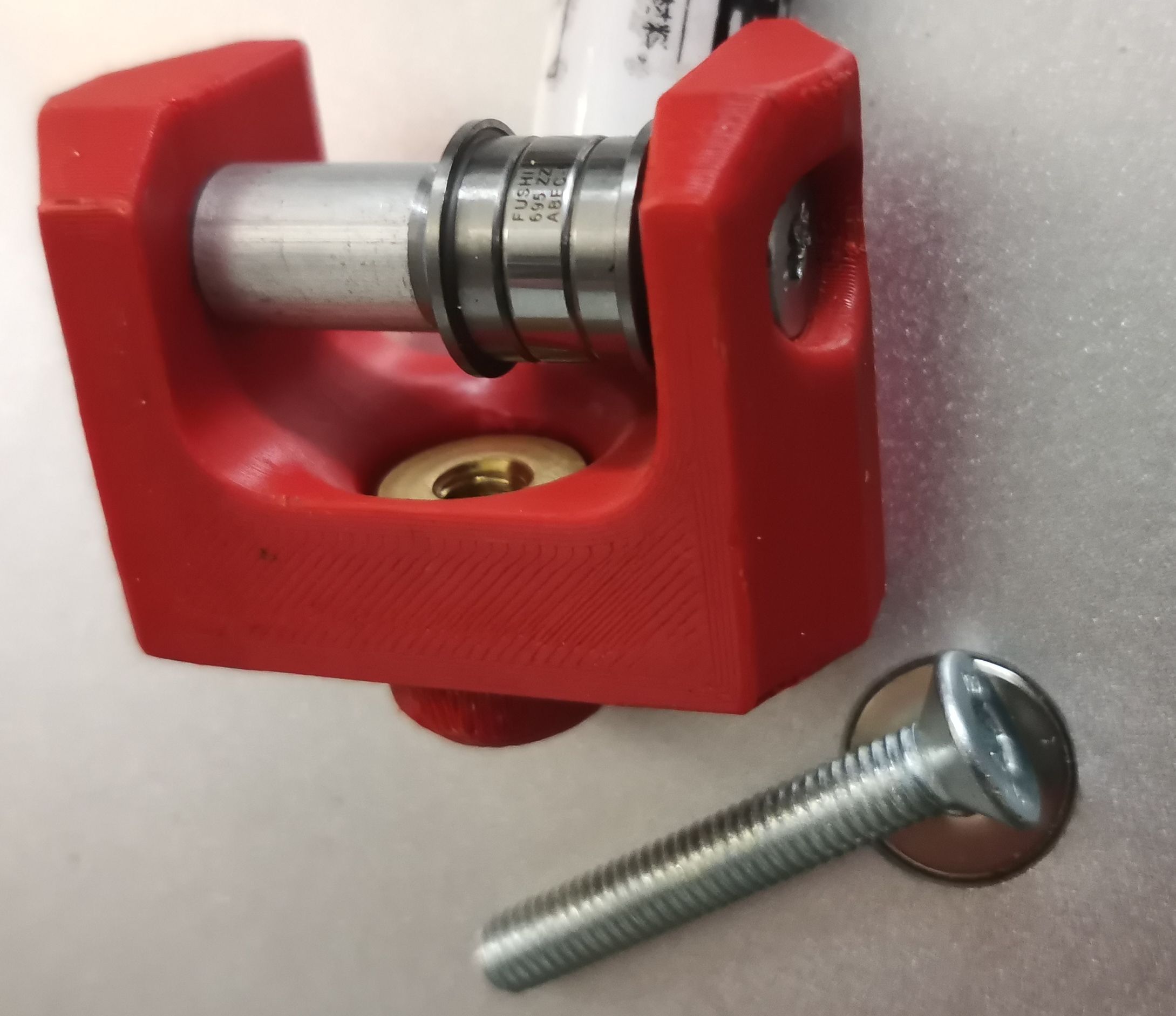

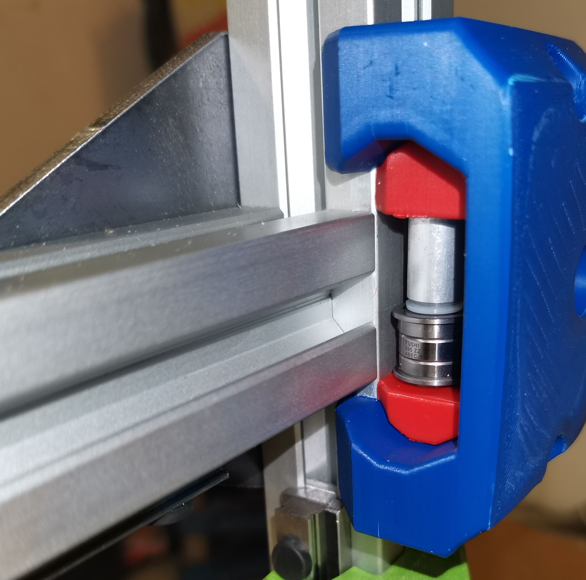

echt> vsiml jsem si, ze pouzivas Fushi loziska. To je hodne levna a ne moc kvalitni varianta. Mozna by stalo za uvahu je nahradit jinyma ABEC-5 / P5 ci lepsima loziskama, treba od NSK.

*rek bych, ze Fushi ložiska patři k tomu lepšímu, co lze čínana koupit - (lze koupit i úplný odpad - tohle bylo original zabaleno od výrobce po 10 ks. za mě OK)
... nicméně na tuhle aplikaci je úplné jedno jaký je to výrobce

Jestli je to jedno, proc tam teda jsou presna P5? Ja mel za to, ze pro potlaceni ghostingu a moire?

Tak nevím ve vřetenu mám ložisko P4 a je to naprosto OK a tady na tiskárně kde je gumovej řemen by mělo být "nějak smysluplně" ložisko P5? Jde o to, že napnutí toho řemínku je v podstatě "minimální". Kdyby mělo být správné, tak to neutáhnou motory NEMA17, přesněji nedají takovou dynamiku.

... rozdil v cene byl tak maly, ze jsem vzal presnejsi provedeni (kupoval jsem jich vic do zasoby)

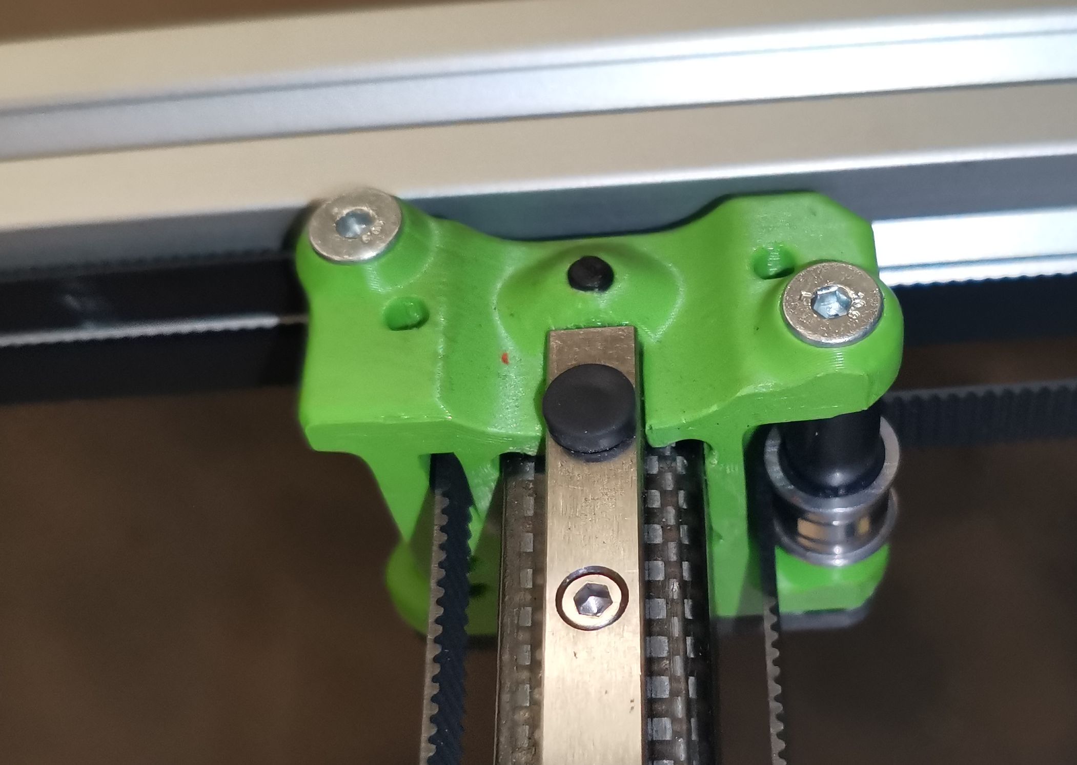

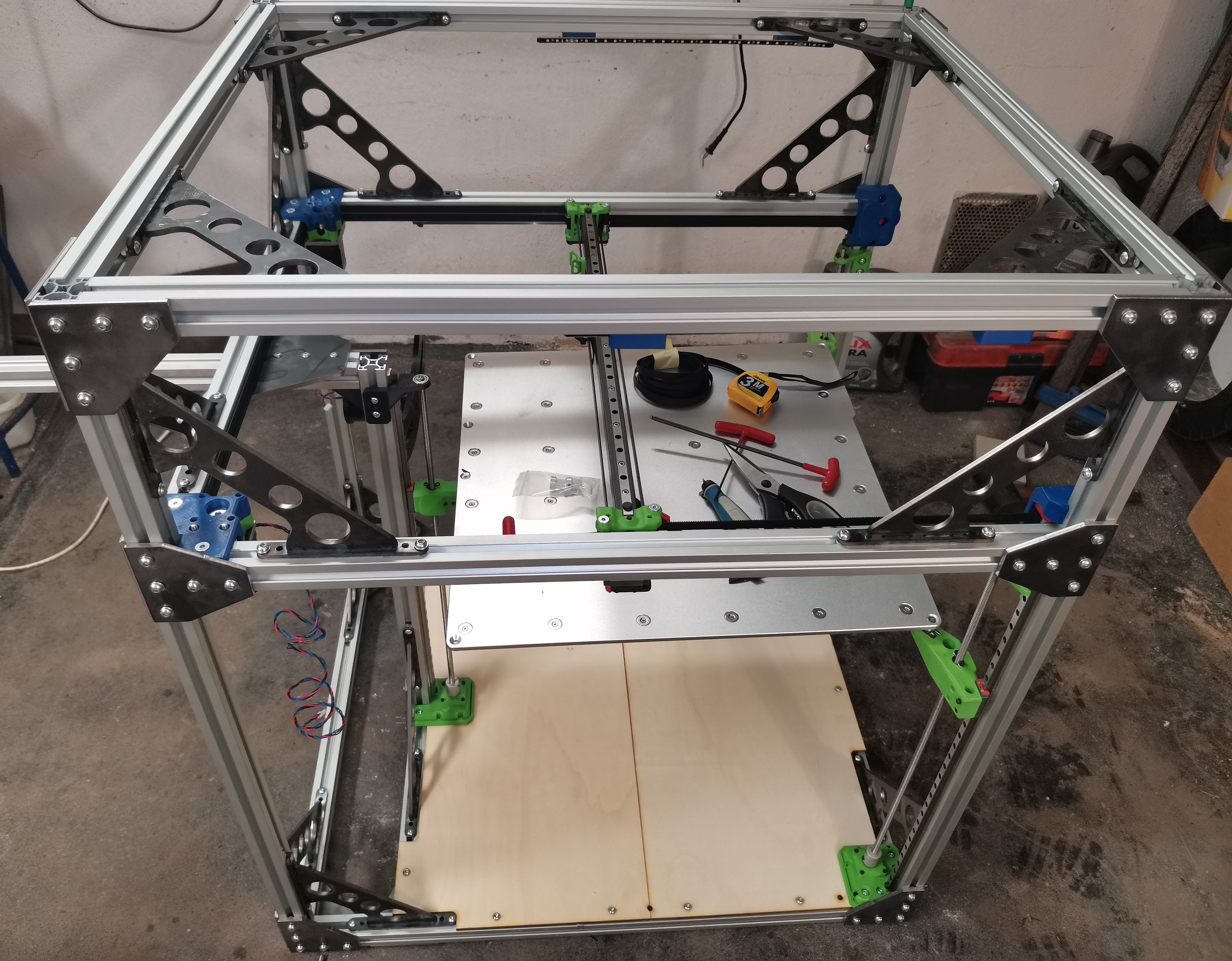

echt píše: 20. 12. 2023, 11:14 ... přední napínání řemenů i s možností výškového nastavení
( chybí ještě vnitřní pohyblivá část s osou s ložiskama )
... už to lítá mistře ??

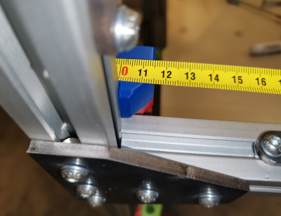

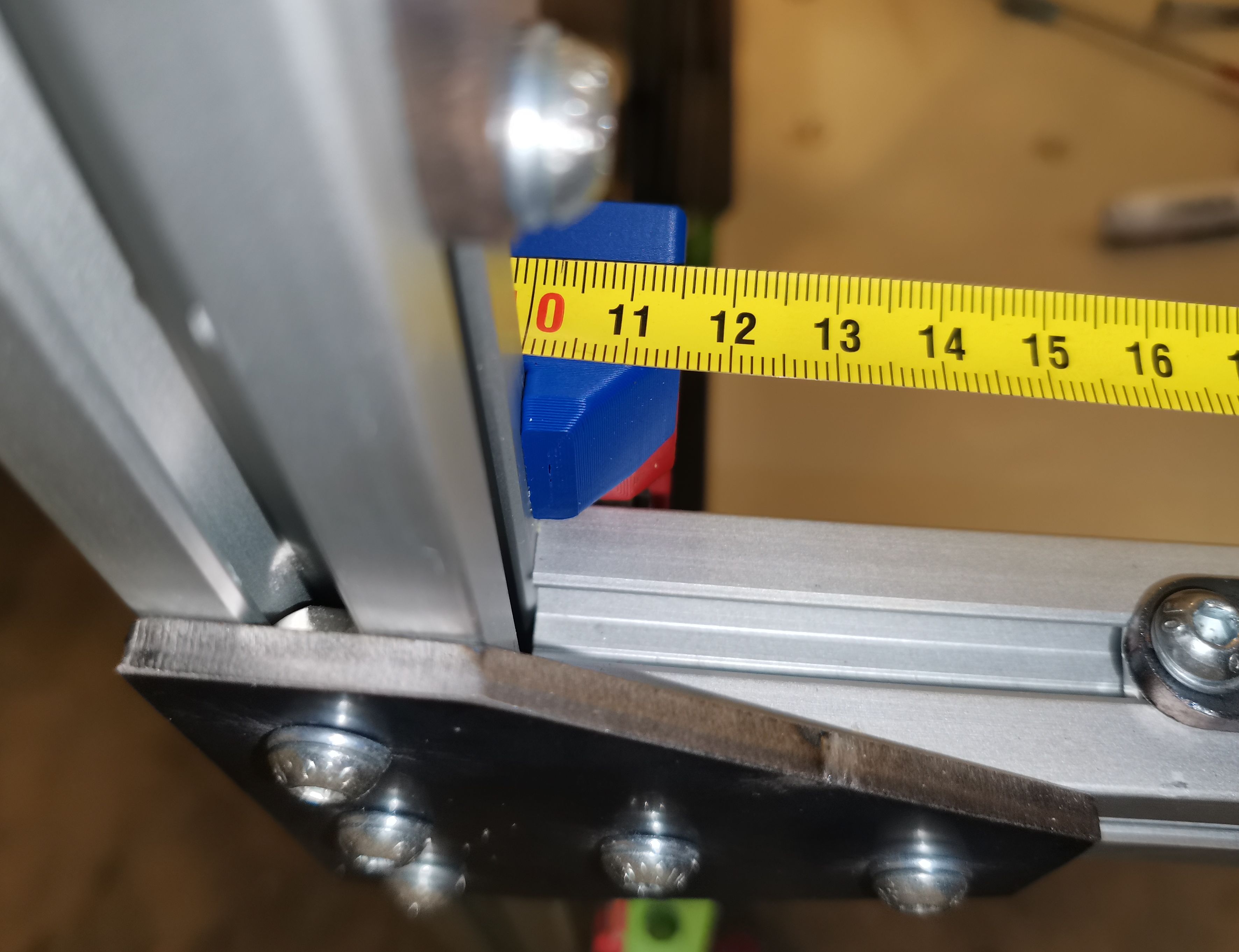

Otazka sice nebyla na me, ale ja mam s voronem maly postup. Od kolegy jsem si prinesl obrobene profily, zacal jsem stavet ram, akorat jsem zjistil, ze maji 5mm drazku namisto 6mm na ktery je voron modelovany, takze budu muset nejake dily/profily upravit. Kupovali jsme to v marek.eu a netusili jsme, ze maji jinou sirku drazky :roll:

b3nd3r píše: 29. 2. 2024, 7:07 Otazka sice nebyla na me, ale ja mam s voronem maly postup. Od kolegy jsem si prinesl obrobene profily, zacal jsem stavet ram, akorat jsem zjistil, ze maji 5mm drazku namisto 6mm na ktery je voron modelovany, takze budu muset nejake dily/profily upravit. Kupovali jsme to v marek.eu a netusili jsme, ze maji jinou sirku drazky :roll:
... hmmm tak to je opravdu na prášky. Proto si myslím, že je lepší vzít KIT i když pár dílů potom zbyde. Kámošovi drblo v palici a začal z nudy stavět Vorona Maxi se 2 extrudérma na ose :-)
