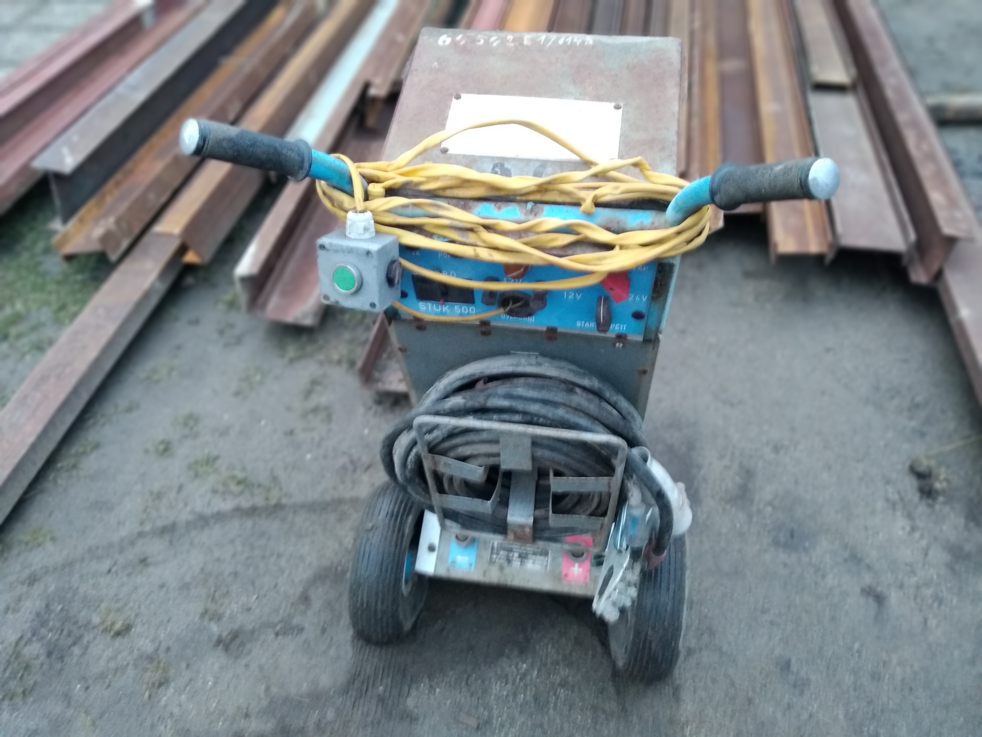

Pěkná historie. Mně se povedlo sehnat serva Siemens 1FK7.... . Takový cvaldové. Nějaký 40 mm kuličkový šrouby apod. ptákoviny.
Dneska jsem přivezl pro mě hodně hodně použitelnou věc :-)

stanik84 píše: 5. 1. 2024, 3:36 Pěkná historie. Mně se povedlo sehnat serva Siemens 1FK7.... . Takový cvaldové. Nějaký 40 mm kuličkový šrouby apod. ptákoviny.
Tohle má snad ještě selenový usměrňovač :-)

To netuším, zítra to zkusím zapnout. Znám jen APS-55. Dneska jsem byl u kamaráda a prý tohle měli na vojně - startovali s tím Tatry. V týdnu se to ale možná bude hodit :D . Vím co s časem až do příští neděle. Tak netuším, jestli se k tomu dostanu.
Tohle to snad už utáhne to, na co to chci :-) .

Cjuz píše: 5. 1. 2024, 6:45 Tohle má snad ještě selenový usměrňovač :-)
Tak tohle jsem přesně čekal, že v tom bude. Ty diody a tyristory ČKD rvali všude. A proto jsem to koupil, protože je to nesmrtelná věc.

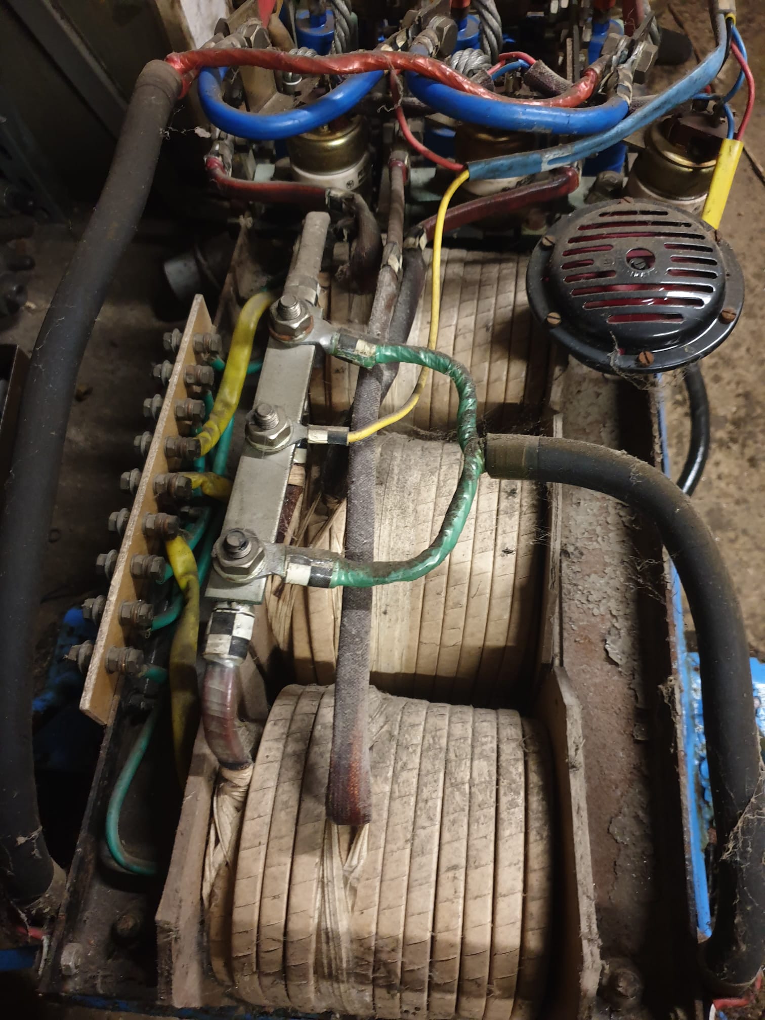

Fifík
Příspěvky: 767
Registrován: 4. 4. 2013, 9:28
6. 1. 2024, 9:15
stanik84 píše: 6. 1. 2024, 8:02
K čemu je tam proboha ten klakson? To je nějaká signalizace? :shock:

Asi aby ten Lojza, co se hrabe při startování motoru, se měl čeho leknout a flauknout se do hlavy. Nebo aby věděl, že brzy umře :lol: . Jako ten přepojovač 12/24V je fakt výborně přístupnej, když tam měníš ty myslím 50A pojistky - myslím na vejtře. To je fakt hodně sprostých slov.
Neboj, bude vymontován 8).

Večer jsem se k tomu na chvilku dostal. Trochu jsem si hrál s kontaktama (předpokládám, že to asi padesát let stálo pod nějakým přístřeškem) a vyměnil ten kabel na ovládání. Tyhle hadice nemám moc rád. Dělá to přesně to, co je vidět na fotce. Ale hlavně to není na pohyblivý přívody. Pak jsem to pustil (čekal jsem vyraženej jistič) a nic. Po chvilce se z toho začalo dost zajímavě hulit. Nechápu teda proč. Za tím malým trafem je usměrňovač a z něj to vede na svorky na tom panelu. Tam nic připojenýho nebylo a druhý výstup je na ten klakson. Tak jsem to odpojil a je klid. Měřil jsem napětí naprázdno. Po přepnutí na 12V z toho leze nějakých 15V. Při poloze přepínače na 24V je tam 31V. Ráno jsem to dovalil k Destě a takhle rychle fakt ještě v zimě nechytla :lol: . Po sepnutí toho tlačítka na DO se nasvítí ta kontrolka, sepne stykač a celkem slušně začne hučet :-) .
