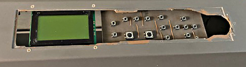

Ovšem tím ty pozitivní věci končí. Řídící systém byl nepoužitelný, protože řídil kovovou trubku. Nakonec jsem zvolil jako náhradu Leetro MPC6525. S Leetrem jsem pracoval už dříve a přišlo mi oproti Ruidě lepší. Ovšem hlavní důvod je tlačítkový panel. Protože původní ovládání bylo podélné 300x70mm přizpůsobené montážním prostorům, musel jsem přistoupit k modifikaci. Nejdříve jsem demontoval originál a vše rozkreslil. Představa, že si objednám novou samolepící klávesnici byla sice reálná, ale cenovka 1 kusu byla skoro 10k korun.
Tedy totální demontáž, vymyslet nové propojení komponent, udělat plošňák a na něj nějakej pěknej xicht. Pod displejem není místo a tak jsem řízení přidělal do krabičky na dno skříně. Z fotky jsou nádherně vidět výztuhy z 2mm tlustého železného plechu. V této chvíli je celá klávesnice kompletně funkční. Nevím jesli nezměnit barvy tlašítek START a STOP, přijdou mi tak trochu křiklavé.

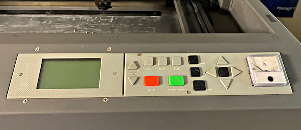

Asi poslední post. Mechanika chodí. Všechny "udělátka" na úpravy signálů se povedly na první dobrou, při zapnutí nic neshořelo.
Takhle tedy vypadá finální displej i s mA metrem do 40mA. Zadní část pro elektroniku a trubku je pekelně malá. V rámci úspor místa jsem všechny kabely natahal hliníkovým jeklem, na které drží trubka. 40 a 50W se vejde dovnitř, případná 60-80W už bude mít vystouplou "prdelku". Je s tím ale počítáno, držáky jsou na 60mm trubku, tedy až do 60W. Je tam místo i na trubky o průměru 80 mm. Tak skoro finální zapojení, VN je OK, řízení zdroje také. Chlazení trubky vč. hlídače průtoku se docela povedlo. Tady je spousta dílů tisknutejch. Nakonec jsem přidal i vypínač dveřních kontaktů, abych mohl v klidu nastavovat. Teď už zbývá propojit hadičku na vzduch a udělat poslední "zatáčku" na paprsek. Držák 45° zrcátka mám hotový, ale ještě uvažuji že tam vnořím červený bod pomocí infrazrcátka. To by mělo být do konce listopadu hotové. Potom už jenom vytvořit místo v dílně.

Laser funguje. I při tom, jak je to jednoduché zařízení a jakou jsem měl výbornou mechaniku na základ, tak to bylo fakt složité. Jistě, nebýt cílem cesta, ale funkční laser, byla by to práce tak na týden a cenovka do 40 000 tisíc. Tedy skoro ty samé prachy jako low endový laser od Vevorů. Krom toho mašina lze osadit i trubkama do 80W.
Protože jsem si chtěl hrát a nebyl jsem omezený časem, zvolil jsem kompletní nenásilnou implementaci do skříně a tím i tedy úplnou rekonstrukci ovládací jednotky. Jak jsem již psal, největším nepřítelem byl prostor. To jsem nakonec vyřešil, ale dnes bych to udělal ještě o lépe.
(Luboš má ještě jednu mechaniku)
Samotné oživení bylo překvapivě snadné, byť jsem kompletní zapojení dělal bez schematu, ale laser je jednoduchý. Chybu jsem seknul jednu, dva ventilátory 12V jsem zapojil paralelně na 24V. Tedy foukaly hlasitě. Jeden z nich drnčel a tak jsem ho musel vyměnit a pak správně zapojit do série. Pak jsem ještě musel vyměnit zdroj 24V na 5A verzi a to bylo vše. Nastavení a seřízení optiky, různé rychlosti, komunikace s PC a další srandy mi zabraly celý den, ale je vše hotové. Teď dodělávám odsávání, pak přesunu na finální místo a poslední akce bude nastavit SW konstatnty geometrie a přesnosti stroje.
Přes to, že je Leetro starší než Ruida (nebo snad právě proto) jsou výsledky práce lepší, skoro srovnatelné s mainstreovými mašinami. Ovládání a nastavení parametrů je ale složitější a né moc uživatelsky přívětivé.
