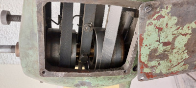

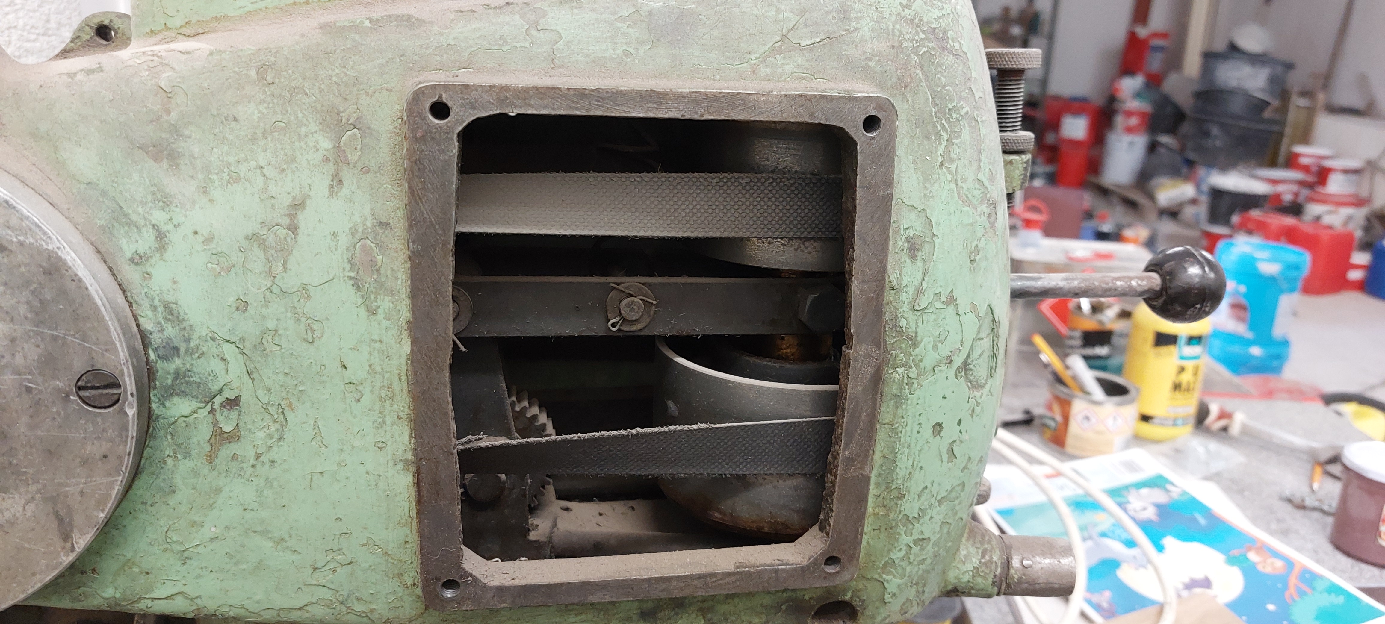

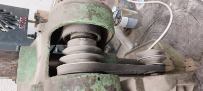

Ahojte, podarilo sa mi dobre kúpiť zavitotez VZ 80 viď. Foto, už z pohľadu už je jasné, že mi chyba bočný kryt a remenica ..
Zavitotez som kúpil ako nefunkčný, ako sa spojazdniť ? Nevie niekto aká remenica tam ide ? Prípadne manuál ? Ako nastaviť spojky, aby fungoval tak ako má ? Pracoval som už so zavitorezom, ale nikdy som nerobil servis ...

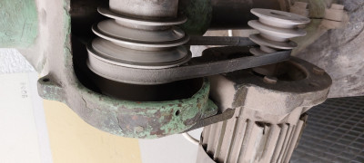

remenica by mala byť taká istá, tá robí reverz. Mám vz.36 posielam foto, snáď pomôžu. https://strojesvoboda.cz/katalog.php?pa ... 682&lang=0& ale za €

Ahoj, vďaka za foto

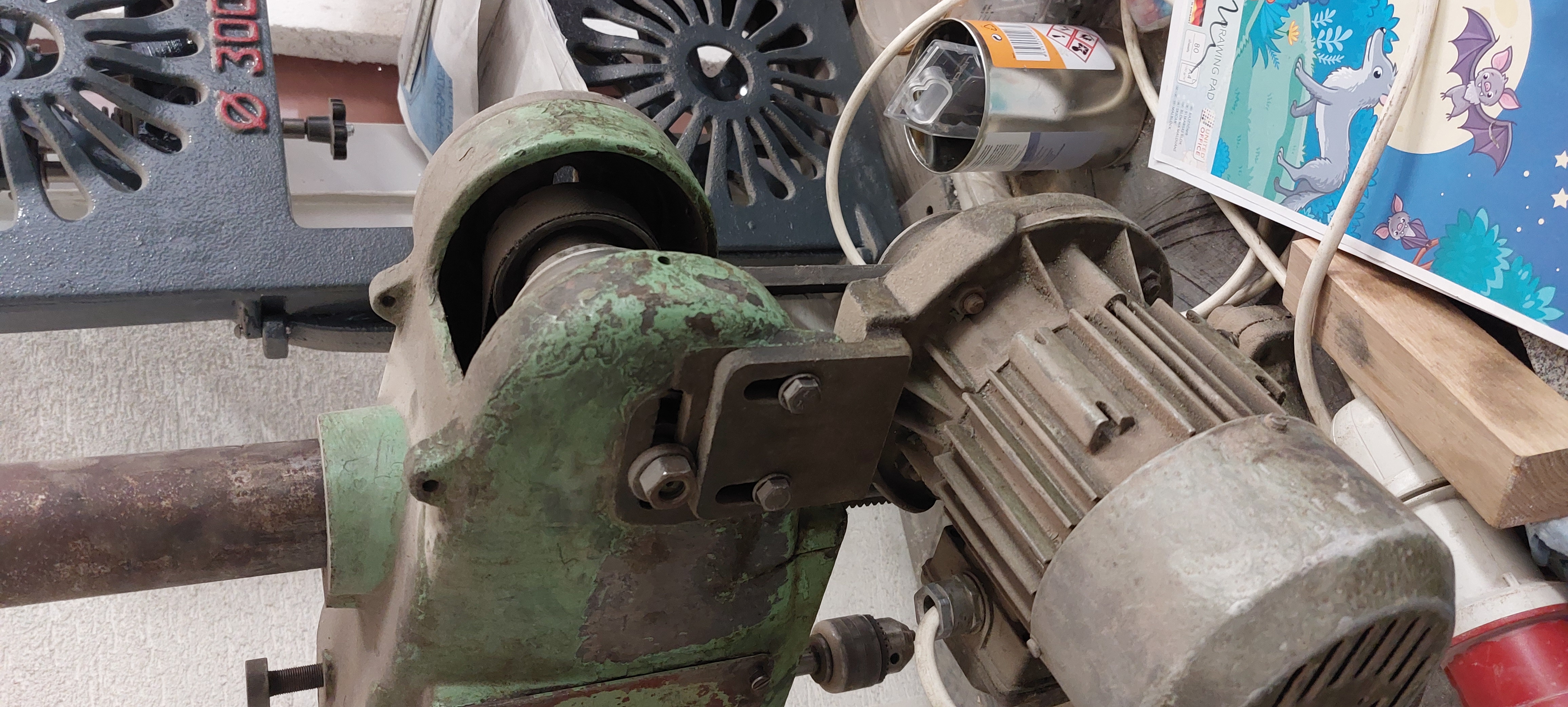

Akým spôsobom ten remeň sa napína ? To nevidím na foto
Mne táto celá časť chyba na tej mojej vz 80 pravdepodobne o tú pasovinu ktorá tam je má ísť remenica s ktorú sa bude sponovat celý klinovy remeň
Pozeral som na to hodinu a jedine takto to dáva zmyslel, že to môže fungovať
Ďalej mi tam chyba pružina ktorá ťahá páku smerom hore, to je jednoduché doplniť ...
Aké máš spojky na tej tvojej VZ 36 ? Ako sa menia/repas ? Ja ju budem mať pravdepodobne KO nakoľko pri tlačený páky smerom dole veľmi slabo zaberá .... a ďalšia vec asi to bude príčina prečo niekto tu vz 80 takto nezmyselne rozobral..

viewtopic.php?t=37576 tu je ešte diskusia k vz.36. Napína sa posuvom prevodového hriadeľa. Ale ako je to v tvojom strojčeku neviem. Svoj som ešte nerozoberal.

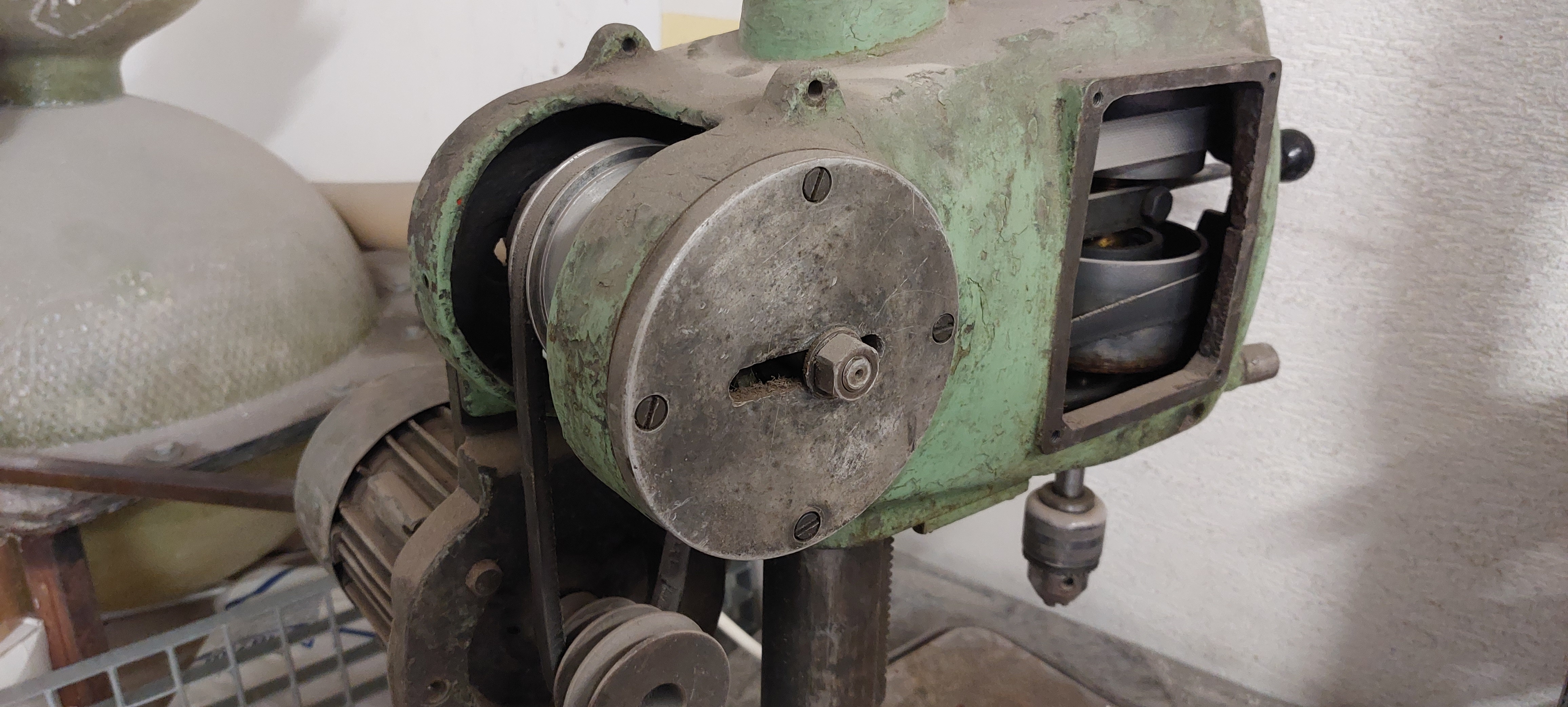

Tak podarilo sa mi to celé rozobrať
Aku funguje tie spojky vie niekto ? Majú sa nejak mazať ? Nemám tak textitove ako su na VZ 36

Vie mi niekto poradiť či funguju tie spojky na sucho, alebo treba ich mazať ? A keď áno čo je na to vhodné
Na internete neviem nič nájsť pre praktické využitie kuzelovych trecich spojoch a väčšina funguje, že majú "friction lining", ale kov o kov a údržba, neviem nájsť :? zajtra by som to už rád zložil, keďže mi to zavádza na dielny :evil:

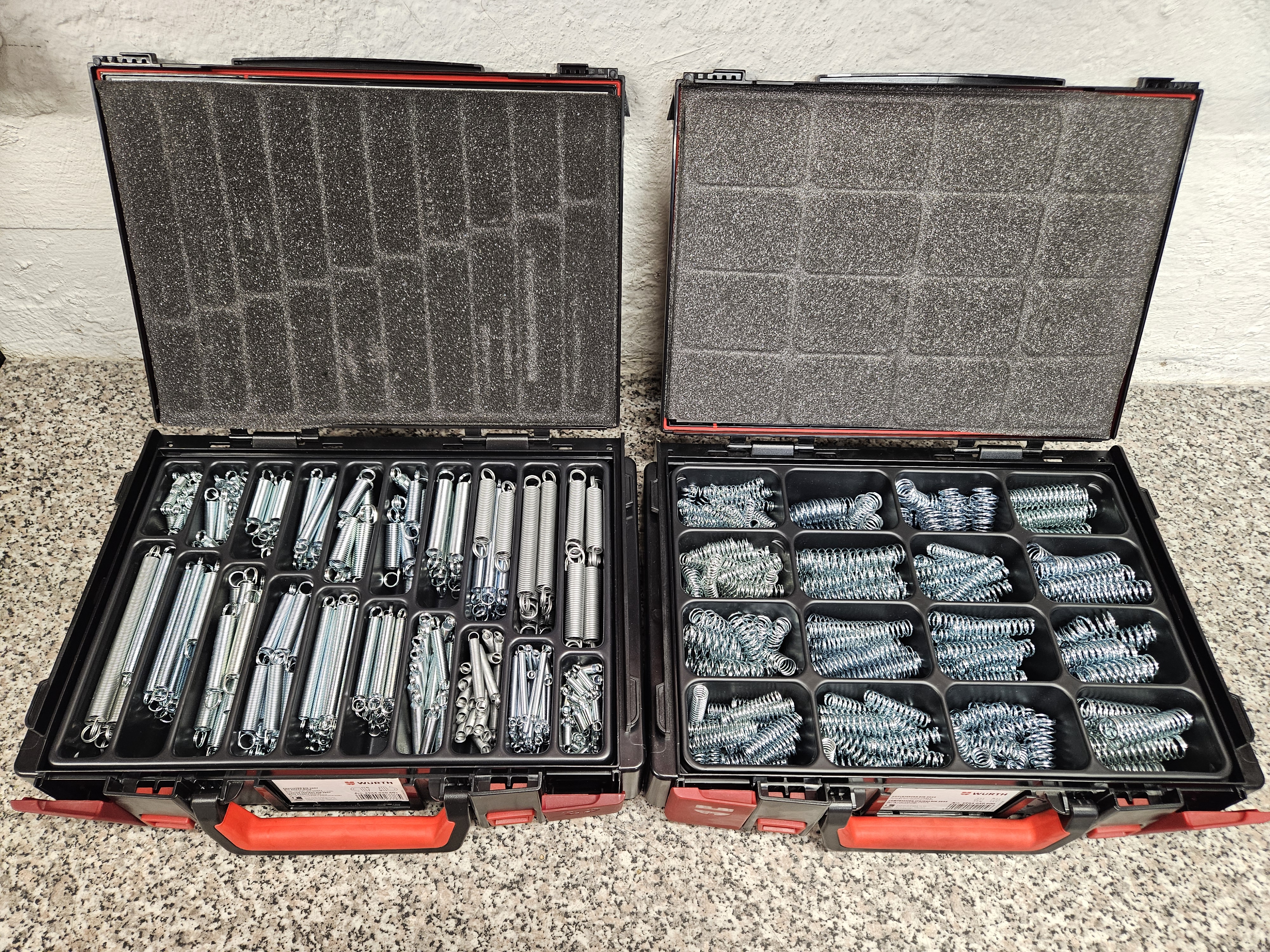

Zavitorez mám poskladaný len som sa zasekol pri pruzine ktorá drží páku smerom hore
Mal dve pružiny
1. Originál z inej zavitorezky priemer 10mm hrúbka drôtu 1,1mm 20 závitov, dĺžka vo voľnom stave 26mm
2. Túto som kúpil z Ali priemer 8mm hrúbka drôtu 1,3mm 10 závitov, dĺžka vo voľnom stave cca 18mm
Potrebujem silnejšiu pružinu, aby mala dostatok sily držať páku smerom hore
Zvoliť hrubší drôt ? Väčší priemer ?
Pre lepšie porozumenie pridávam video
https://streamable.com/r063i6
Příspěvky: 6360
7. 1. 2024, 4:12
Ono záleží i na materiálu pružiny. Obecně stačí vybrat jen silnější drát, když zvětšíš i průměr zase ubíráš sílu pružiny, ale zase musí mít na průměr drátu nějaký minimální průměr aby to šlo nakroutit při výrobě. Nejlepší je mít výběr, kdybys byl blíž, nebyl by problem :)
