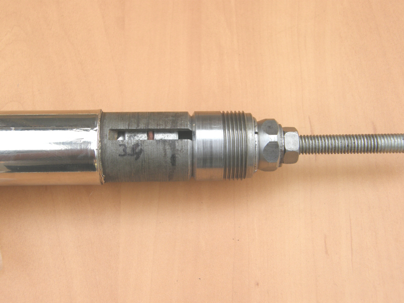

Potřebuji si vyrobit “heatsinky” pro svařování tenkostěnných trubek rámu kola. Něco takového: https://www.paragonmachineworks.com/hea ... ength.html
Nejdelší mi stačí cca 150mm.

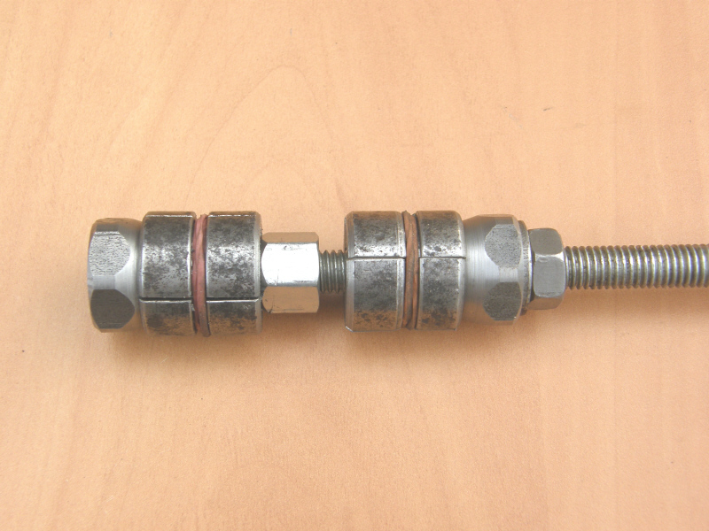

a co takhle použít místo trubky tyčku z nerezové "automatovky" 1.4305? Obrábí se podstatně lépe než "potravinářská" 1.4301 nebo další, na trubky používané materiály. Na tohle použití nebude menší chemická odolnost na závadu, funkčně vyhoví i "rezavějící" ocel.
Kdysi jsem dělal na prodloužení trubky přední motovidlice rozpínací dělené pouzdro, segmenty stahovala jenom gumička, ta se sice spálila, ale to už nevadilo.

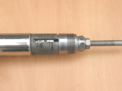

Hezké ráno, díky za tip. Zůstanu však u trubky. Přiznám se, že jen z důvodu, že se mi nechce vrtat cca 6-ka díra 100mm dlouhá.
Ta trubka je pro vytvoření stahovací osy, dutá je proto abych skrz ní mohl pustit argon pro ochranu kořene svaru. Zhruba ve středu té osy budou provrtané díry na skrz.
Na to dělené rozpínací pouzdro mám připravenou mosaz, komerční pouzdra většinou používají olověný bronz, ten však nemám v regále :-). Pouzdra se standardně dělí buď na čtyři kousky spojené ocelovým kroužkem, tak jako obrázku, nebo jsou jen částečně naříznuté jako na mém odkaze.
Problémy s koupí hotového pouzdra jsou dva. 1. cena: cca 3000 za pouzdro + ultra drahá pošta z us, clo, dph, v evropě jsem je nenašel. 2. Potřebuju krom standardních rozměrů i atypické rozměry. Celkově mám v plánu vyrobit postupně 7 kusů různých rozměrů.
