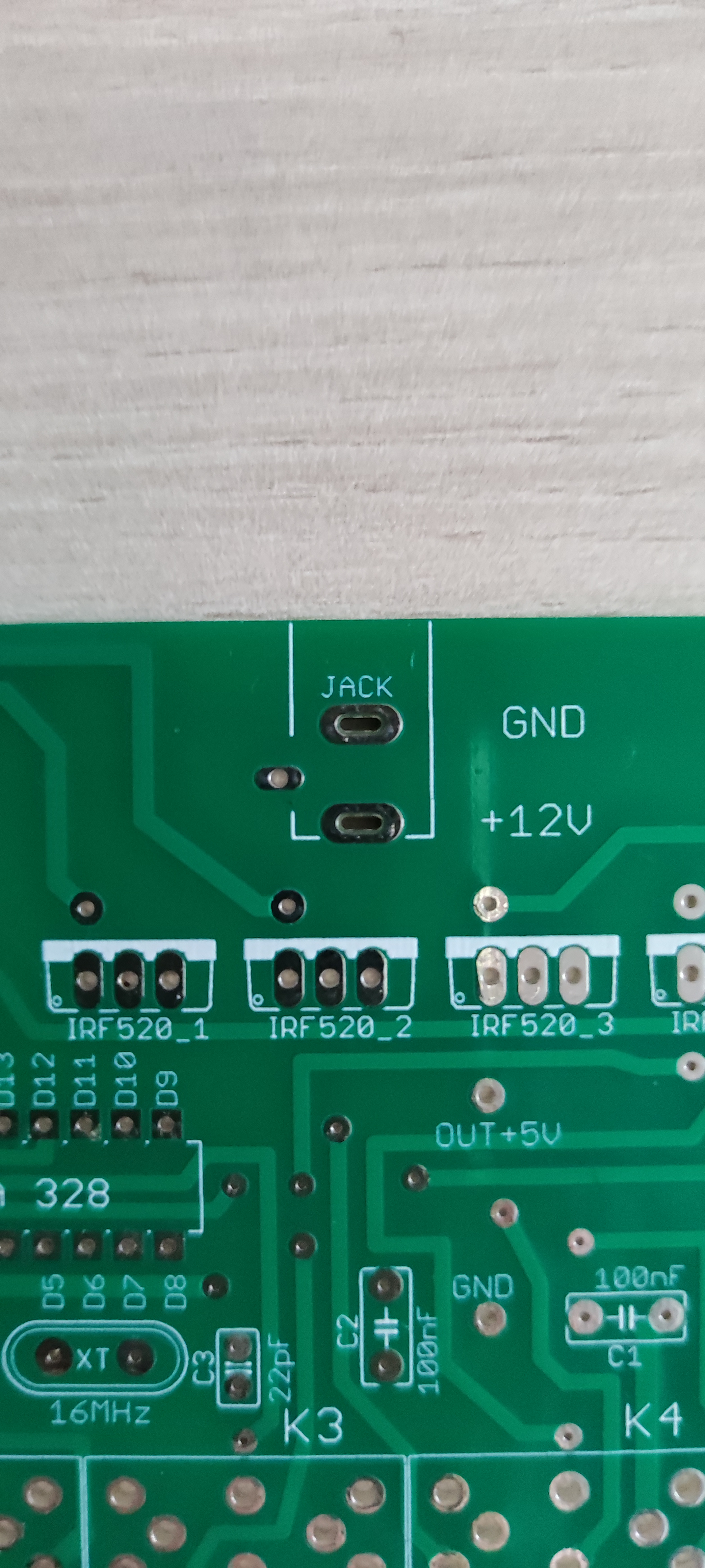

tak i já jsem se dokopal a nechal udělat DPS v Číně a musím říct,že je to opravdu dobrá práce,alespoň z mého laického pohledu, o ceně a rychlosti(týden) ani nemluvě..!
Jenom chci požádat o radu, jak v Eagle nakreslit oválný pájecí bod, který je vidět v tom jednom obrázku(Jack). Oni mi ho tam nakonec sami udělali po domluvě z jejich strany(což také oceňuji).
Jen bych rád věděl,jak ho případně pro příště vykreslit sám.
Děkuji za případnou radu.

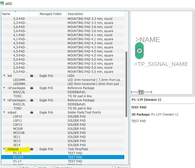

Jestli myslim obycejnou prokovenou ovalnou diru kterou tam mas dodelanou vlevo pro ten napajeci barrel socket, tak takove najdes v testpadech viz obr.
Ale mel bys urcite lepsi si pro ten socket vybrat (nebo nakreslit) spravny footprint v knihovne.
Jestlu mas starsi Eagle 6.x , tak tam jde ovalny tvar priradit i pro prokoveny otvor (Via).

Ked tam naflakas tych pajacich bodov 6 vrade, tak aby diery splyvali, tak ti tu ovalnu dieru vyrobia aj bez domluvy :D

noo právě,že je tam přímo i pro tu komponentu oválný pajecí bod ,ale díra je pořád kulatá!
viz: atlan:
Takhle jsem to i udělal...,dal jsem tři díry vedle sebe, s tím, že bych si je event. sám "proškrábnul" mezi sebou. Ale oni mi potom ohledně toho psali co s tím.
Vzhledem k mým omezeným znalostem angličtiny a překladače jsme se nějak "domluvili"
jaký byl můj úmysl. Takže teď to vypadá trochu kultivovaně, když to udělají přímo oni.
Tak jsem chtěl jenom kdyby náhodou příště něco podobného vznikalo jsem se polepšil....

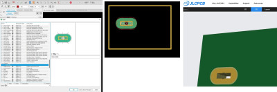

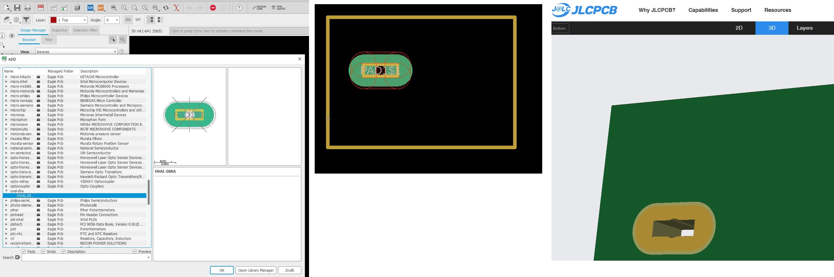

Martas> Eagle ty prokovene ovaly sam o sobe neumi (mozna neumel a uz umi, ja mam tady ver 9.3..) udelat. Pokud nemas hotovou library s ovalnyma dirama, podivej se jak jsem delal ty castellated diry a uprav logiku - dimension vrstvou udelej vyrez uvnitr padu s platnym otvorem. Do Gerberu to pak vyjde viz obrazek i kdyz mozna bude zalezet na CAM procesoru. S JLCPCB_2_layer_v7 to slo. Kdyz si vyhrajes i s prumerem diry a rozmerem vyrezu, bude to hladka prokovena dira. Ja to na obrazek nechal at je to videt.

Toto je v eagle jeden z problemu ktere autodesk nijak neresi. Asi nejcistsi zpusob na ktery jsem prisel jak to provest je nakreslit drazku ve vrstve Dimension (nebo Milling) a pady jako polygon libovolneho tvaru. Jde to i s temi ovalnymi pady ale pak narazis na problemy ve vnitrnich vrstvach, pri rozlevani medi apod. Proste nakreslim polygon a rozkopiruju ho do vsech 8 vrstev (vic jako bezny smrtelnik nikdy pouzivat nebudu) abych na to v budoucnu nezapomnel, coz se muze lehce stat. To ze mas neco ve vrstvach ktere na desce nepouzivas eaglu nijak nevadi. Neni taky od veci na vyskyt techto prokovenych drazek vyrobce upozornit v poznamce.
