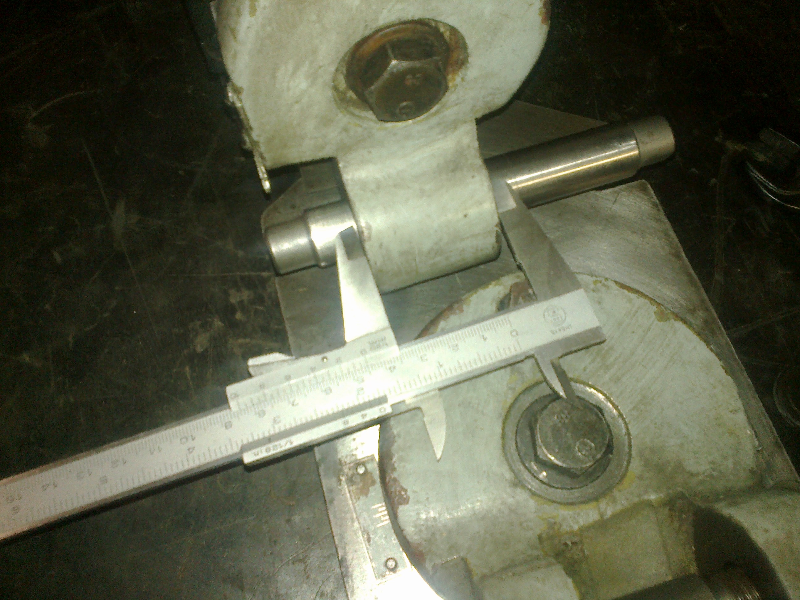

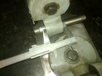

Z ukrajini som zverak kupil za 170eur..Ale dosť treba silno pritahovať maticu ked ho vyklapam ...je to tam pekne dodžubkane na tom kuse jak mam posuvku....Som to meral mirometrom po obvode boli tam dosť velke rozdieli aj 0,2 mm.. rozmyšlam žeby to šlo na sustružnicki trn nalisovať a zrovnať tie čela a potom by som tam urobil mosadzne podložky ...len ten protikus tam to asi tak nepojde urobiť aspon nie s vnutornej strany..

spíš bych to přebrousil na úhelníku, tomu trnu a lisování bych co do rovnoběžnosti moc nevěřil a taky mě nenapadá způsob jak bys to tam rovnalpeter1 píše: ↑21. 5. 2020, 3:54 Z ukrajini som zverak kupil za 170eur..Ale dosť treba silno pritahovať maticu ked ho vyklapam ...je to tam pekne dodžubkane na tom kuse jak mam posuvku....Som to meral mirometrom po obvode boli tam dosť velke rozdieli aj 0,2 mm.. rozmyšlam žeby to šlo na sustružnicki trn nalisovať a zrovnať tie čela a potom by som tam urobil mosadzne podložky ...len ten protikus tam to asi tak nepojde urobiť aspon nie s vnutornej strany..

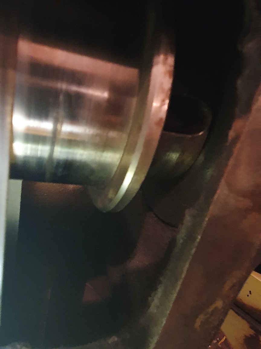

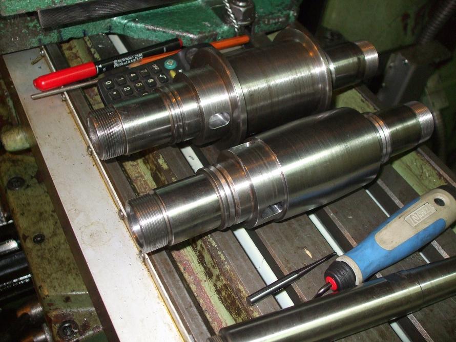

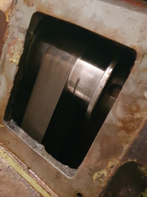

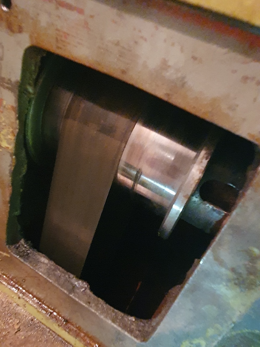

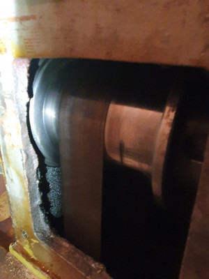

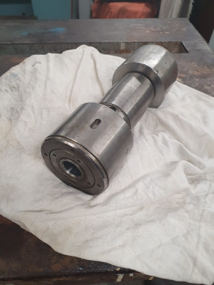

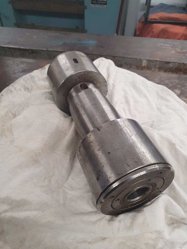

Nevím co mám za klon ale nikde na žádné fotce jsem to zatím neviděl - mám jakousi atypickou hřídel vřetene BN 102 viz foto. Setkali jste se už s tím někdo. Koupil jsem klasické vřeteno - taky na fotce, a pak koukám na své BNko že to mám jinak. Počítám že až to budu měnit tak by to mělo jít zaměnit. Ta moje hřídel vřetene má válcový průměr bez soudku.
Super takže jsem s nákupem náhrady nešlápl vedle.
Ještě mne ale překvapilo že na novém vřeteni není díra pro knoty mazání ložisek . . .
Staré jsem ještě nedemontoval, nevím ještě jak je tam mazání provedeno, repasi chystám až přivedu 3x400V a odzkouším si jak jedou původní ložiska, čeká mě čištění celého stroje

Ty máš klasickou BN102 předpokládám a vřeteno na fotce je z Bčka to už nemá olejovou náplň ve vřeteníkuNUN píše: ↑13. 11. 2023, 8:28 20231103_190109_resized.jpg20231103_190117_resized.jpg20231103_190126_resized.jpg20231103_190137_resized.jpg20231103_212700_resized.jpg20231103_212709_resized.jpg

Pokud je z Béčka - podle hrubého přeměření by měla snad pasovat - tak jak se tedy maže když nemá olejovou náplň vřeteníku ?machine works píše: ↑13. 1. 2024, 9:17Ty máš klasickou BN102 předpokládám a vřeteno na fotce je z Bčka to už nemá olejovou náplň ve vřeteníkuNUN píše: ↑13. 11. 2023, 8:28 20231103_190109_resized.jpg20231103_190117_resized.jpg20231103_190126_resized.jpg20231103_190137_resized.jpg20231103_212700_resized.jpg20231103_212709_resized.jpg
