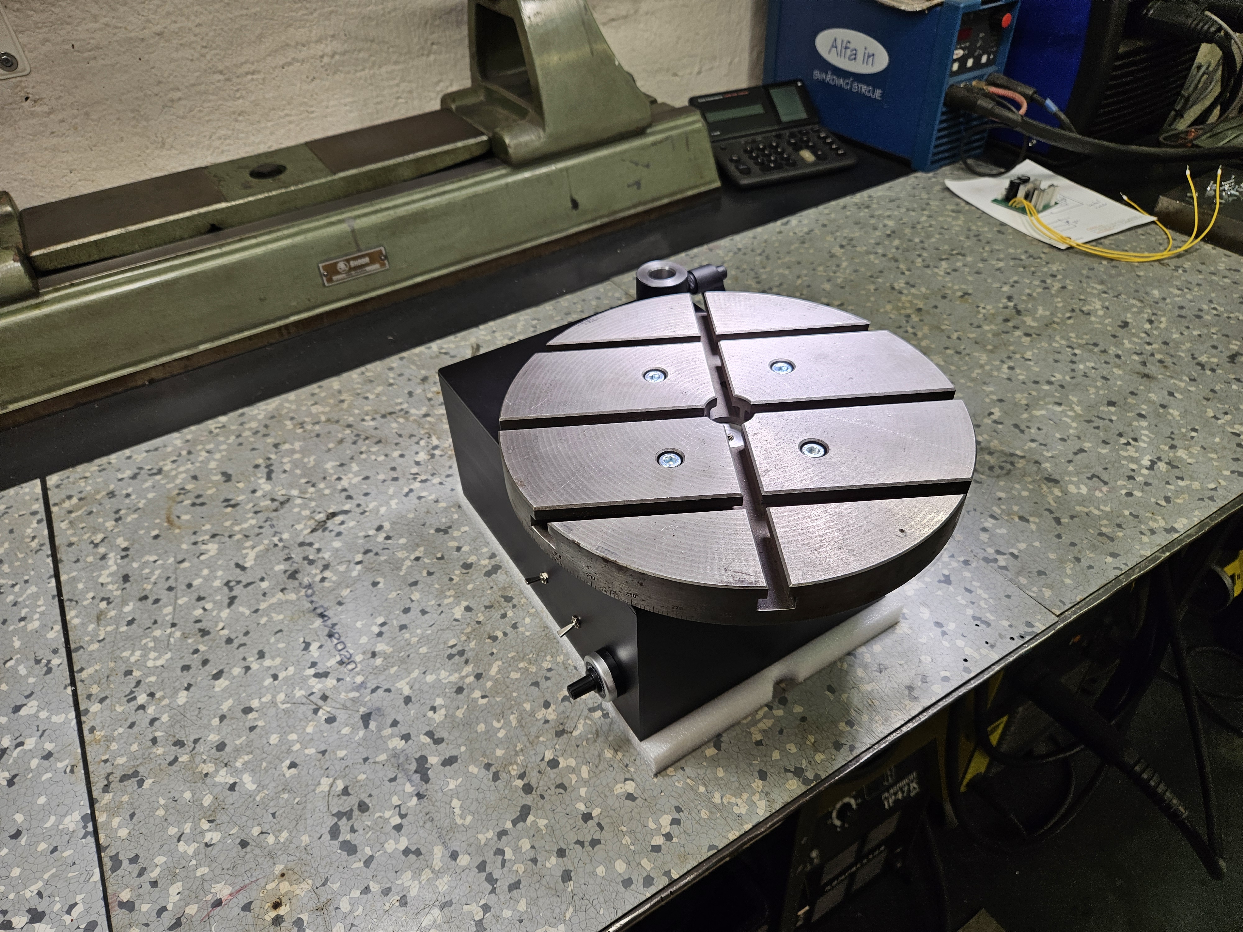

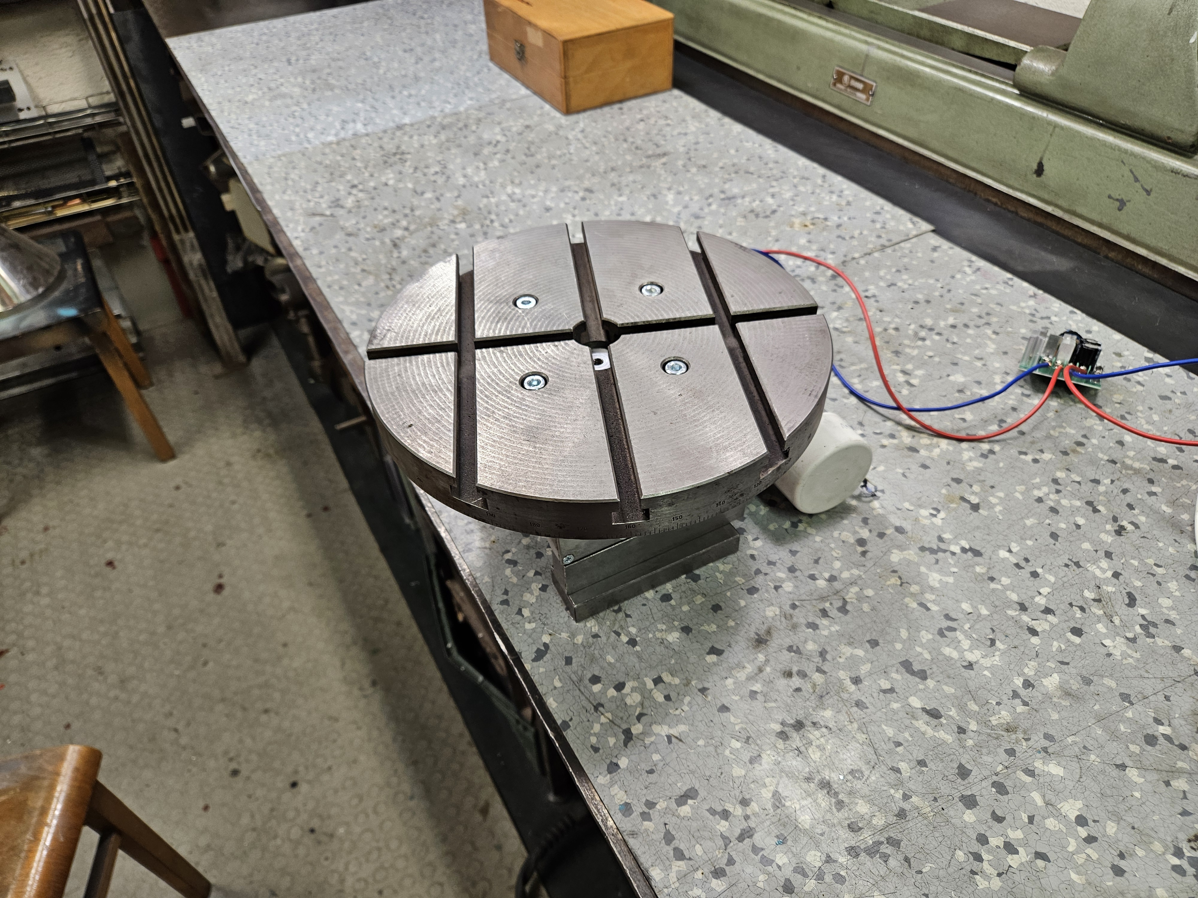

Ahoj
Lehky posun k cíli :) Akorát ta litina je na všem, i když odsávám u nástroje
Musel jsem snížit tu desku zespoda o 20 mm, takovy tocny prumer nemám, takze otočák a kličkovat jak cvok. Budu ho muset taky omotorovat :D

Jak máš vymyšlené kostření?
Příspěvky: 6548
16. 1. 2024, 9:52
4squares4 píše: 16. 1. 2024, 9:34 Jak máš vymyšlené kostření?
No na to je dole ten "zbytečný" valcovy kus železa. Bude opásán pleteným vodičem jako na fotce a trvale napnutý pružinou. No a pokud by to náhodou mělo přechoďák, kus vyrobím z CuE

Viděl jsem někde variantu s brozovýma prstýnkama, které byly proti sobě tlačené pružinou, ale tohle je přece jen elegantnější a jednodušší řešení :) . Občas si u TIGu přikostřuju laněným vodičem a nechytá se to, a to i přesto, že moje stará ALFA zapaluje oblouk přes HF dost agresivně (bez ohledu na nastavení rampy nebo proudu).

To byl původní nápad, ale moc by se to zvýšilo, proto jsem to zavrhnul

Mám tam sběrač - mosaznej prstýnek a po něm běhaj uhlíky z automobilovýho dynama. Ta tvoje kšanda bude OK, pokud jí zajistíš konstantní přítlak.

Tyhle pasky pouzivaji i profi stroje. Jeden konec na sroub. Ohnout prez medeny prstynek na hrideli a druhy konec zahaknout perko a napnout. Funguje to genialne jednoduse. Prenese to nesmysly.

Přesně tak kostřící pletenec z autodílů a maká to doteď konstrukče naprosto stejně jedna strana pevná a druhá napínaná pružinou.

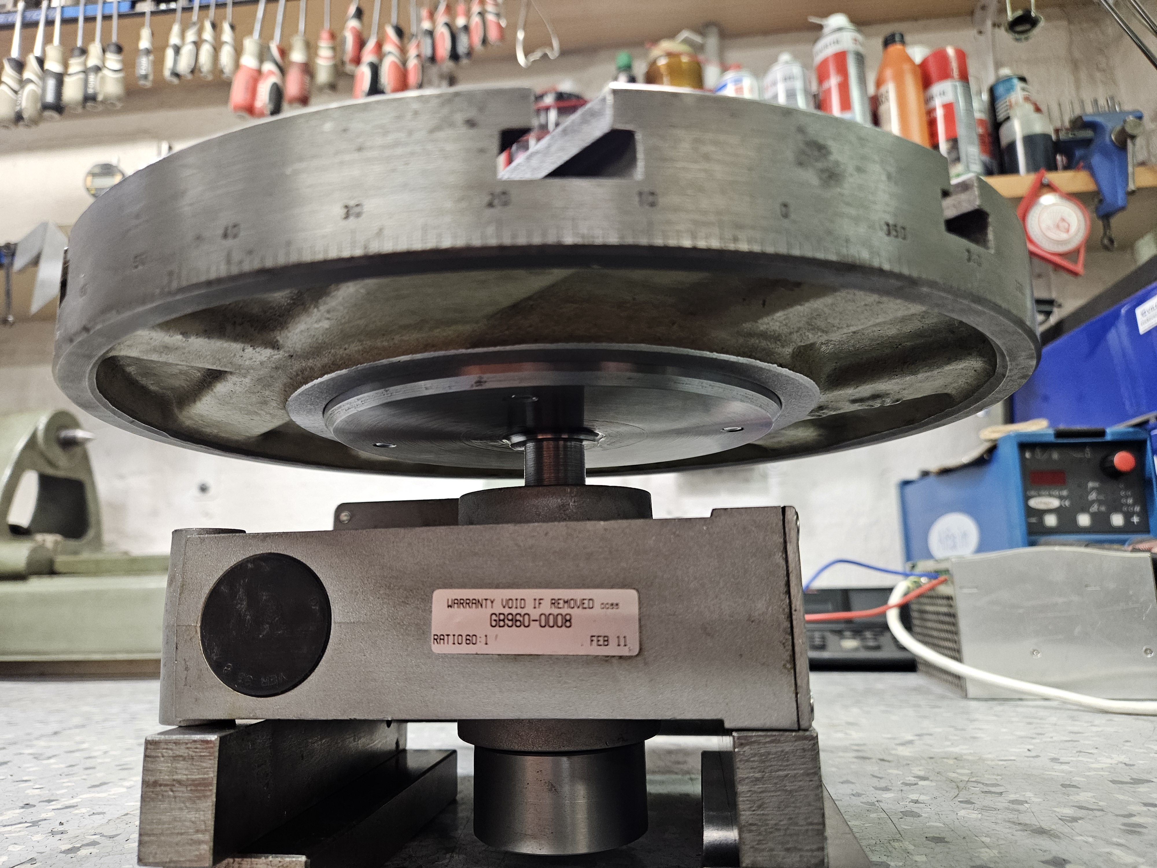

Vím, že máš tuhle úhlovku (převodovku), ale kdybych tohle vyráběl, tak bych středem udělal minimálně 70 mm díru. Aby to šlo prostrčit skrz tu desku (třeba trubka nebo hřídel) a nemusel jsi pořád tahat hořák tam a zpět. Plus vystředění/vyložení. Mám tu na to schovanou lícní desku z SV18 (320mm). A takovou malou šnekovku, abych to mohl naklápět /polohovat). Teď na to nemám čas a dalších x let nebudu /povedlo se sehnat včera pár věcí a těma se pár let budu asi bavit/.
Dělal jsem jen to odvalovací polohovadlo. Bylo to moc rychlé, tak jsem to taky zpomaloval a dal měnič. Je tam nějak 250W motor. Ale každýmu vyhovuje trochu jiná rychlost, a záleží i na svařovacím zdroji. Když občas to něčeho pustím 300A (1.6 drát), tak potřebuješ trochu jinou rychlost. Ale jsem svářeč kutil/amatér, tak to tak ber...

Diky za postřehy, jak myslíš že já, amatér lepič :lol: svářeč bych si netroufnul řict. Je to z toho co dala dilna a sysláty, proto mě to i tak trvá, vymyslet, najít a realizovat... Ten pruchod stredem by byl fajn, mozna ve verzi 2.0 pokud se dožiju :mrgreen:

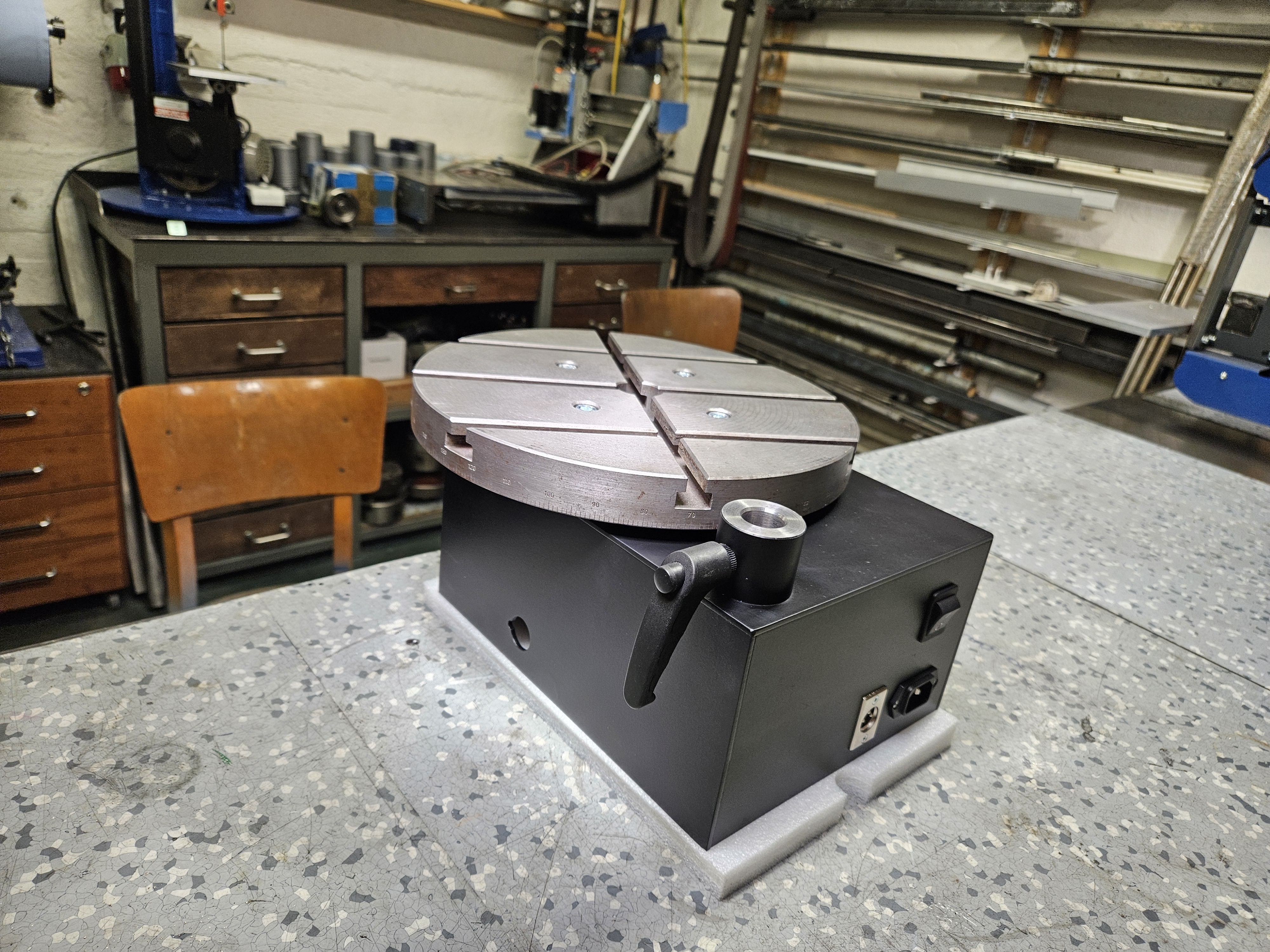

Ahoj kamarádi
tak zase posun k cíli, zakapotoval jsem strojek, díky Radku za nařezání a dovoz plechů :)
No ještě zapojit, což je brnkačka a udělat to kostření, spojka by měla zítra být. Ještě chci vymyslet nějaké ucho na přenášení

Ahoj Mirku
Moc pěkné . Jé mě by se líbilo ještě kdyby byl naklápěcí

Ja jsem o tom přemýšlel a na trubce čerpal inspiraci :) ale pak jsem to udelal pevné, naklapeci by to byla moc velka obludka :mrgreen: aby slo naklopit aspon o 90°

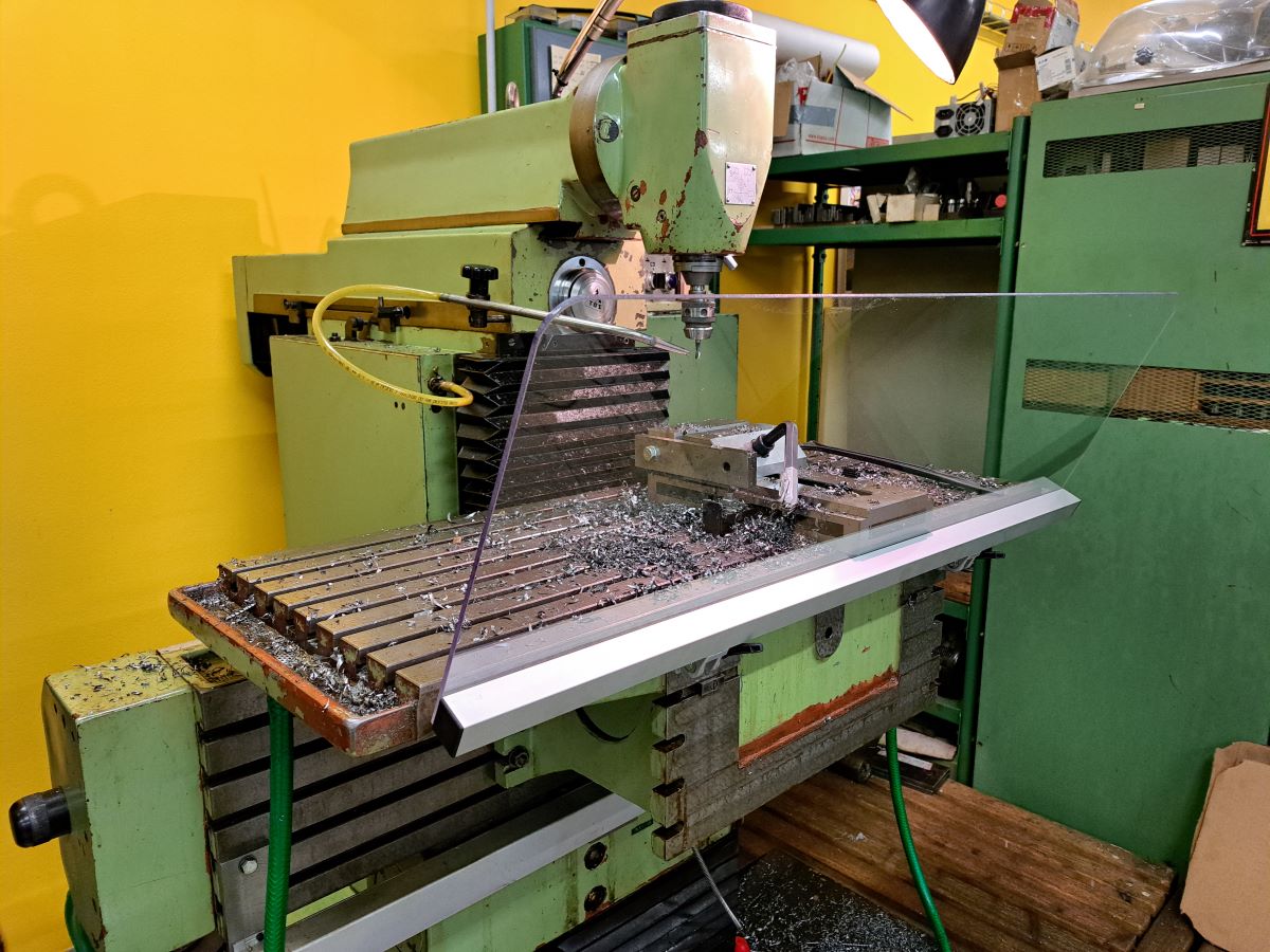

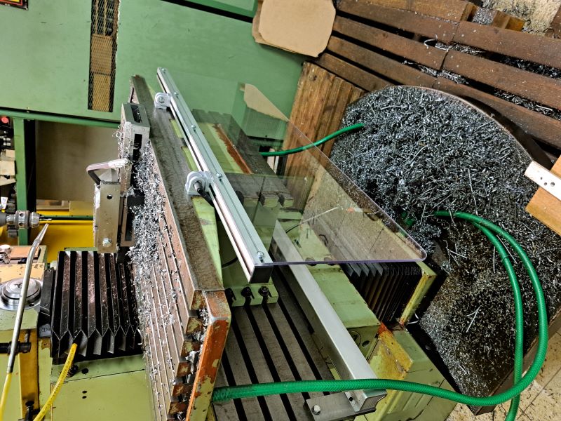

Sklopný kryt proti šponám a emulzi.
