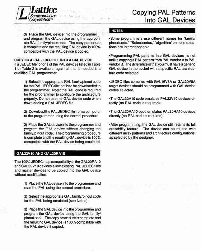

v dokumentaci je u "normálních" (ne mil) 20 let že drží náboj a vydrží víc jak 100 cyklů, zbytek je pak v sekci : "Gal quality a reliability"
Kopírování:
Existovala i MIL verze, opět je to v dokumentaci.
