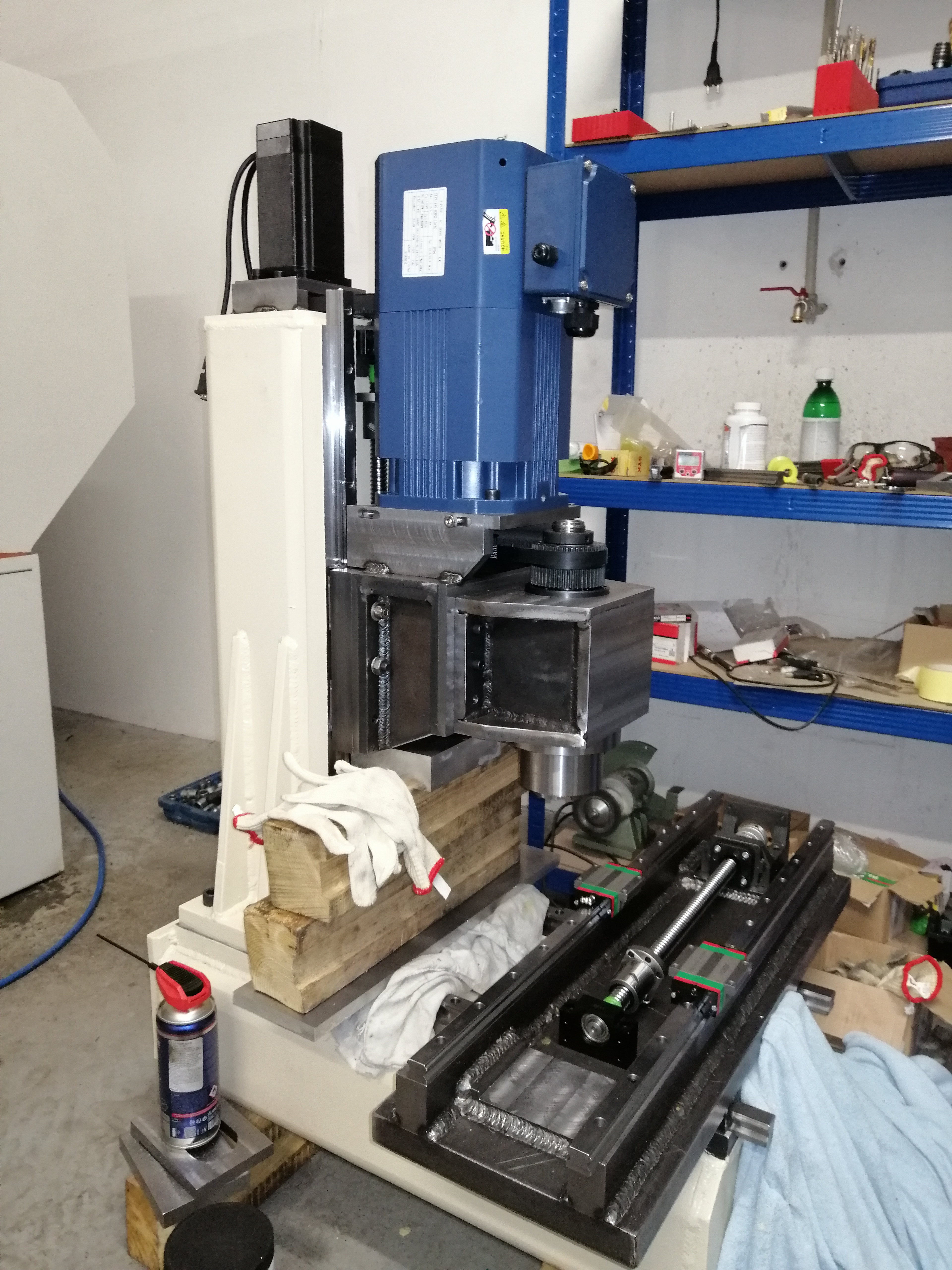

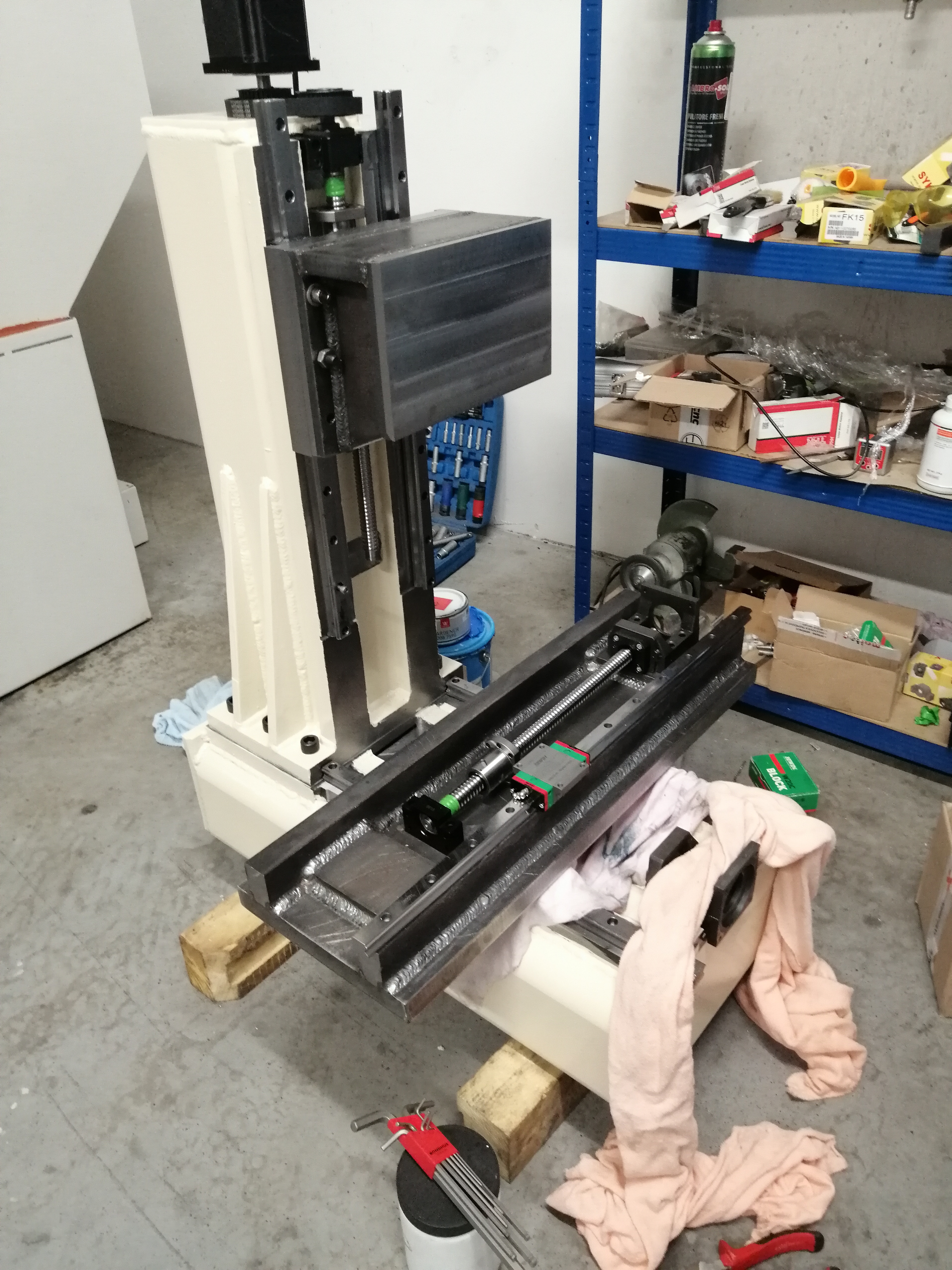

Chcem sa podeliť so stavbou frézky, oceľová konštrukcia, zvárana, srobovana..
Na vedenia použité lineárne vedenia :
Os Y a Z THK 25 , x - Hiwin 20HGR
Skrutky na všetkých osách Tbi 2505, C5..
Ako pohony hybridné krokace nema 34 12Nm s enkoderom.
Vreteno Bt30, 6000 otackove, ako pohon vretena 2,2Kw spindle servo motor..
Riadenie je Ddcs v4.1..

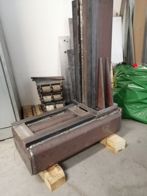

Začiatok stavby..

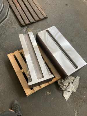

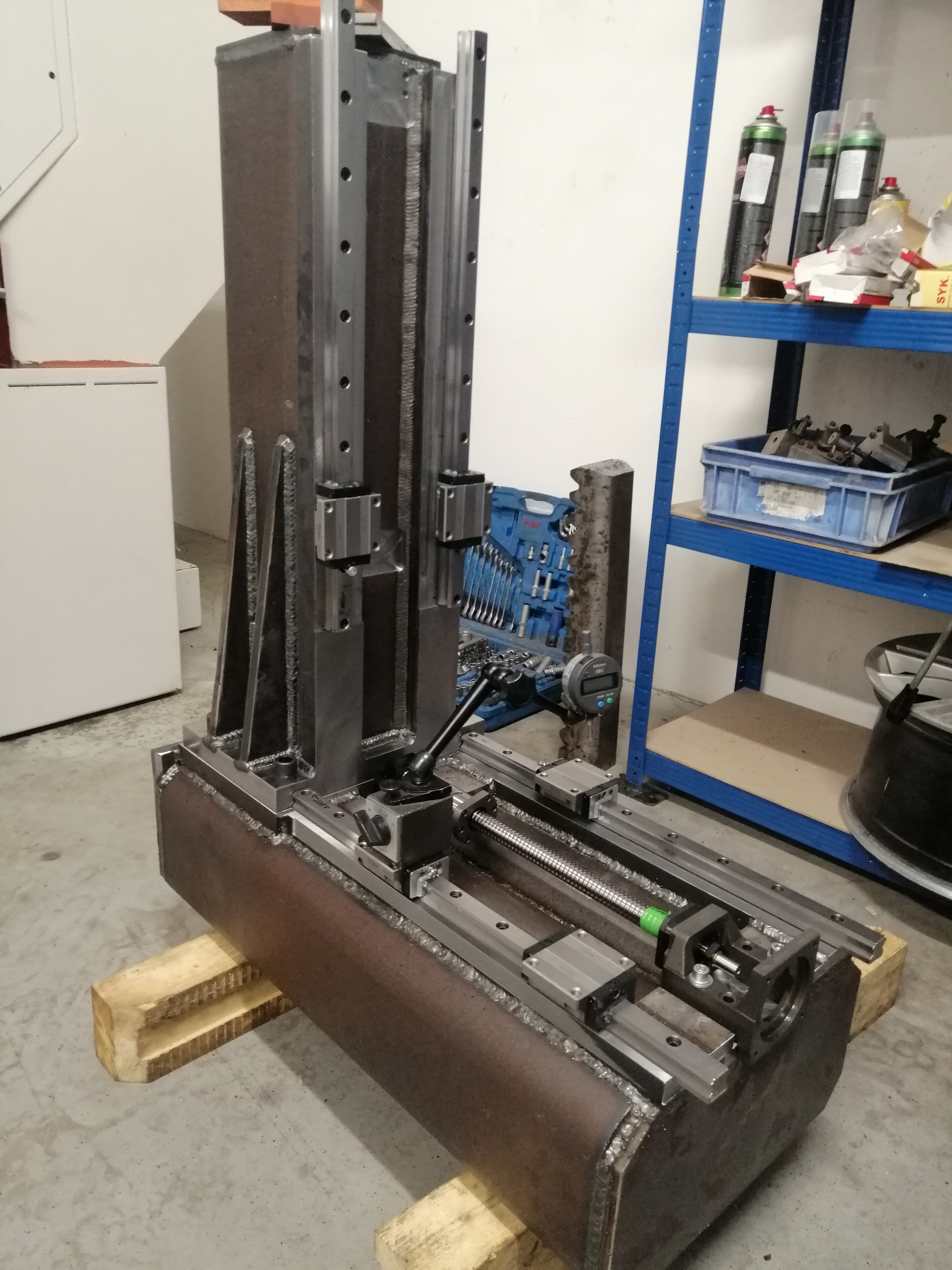

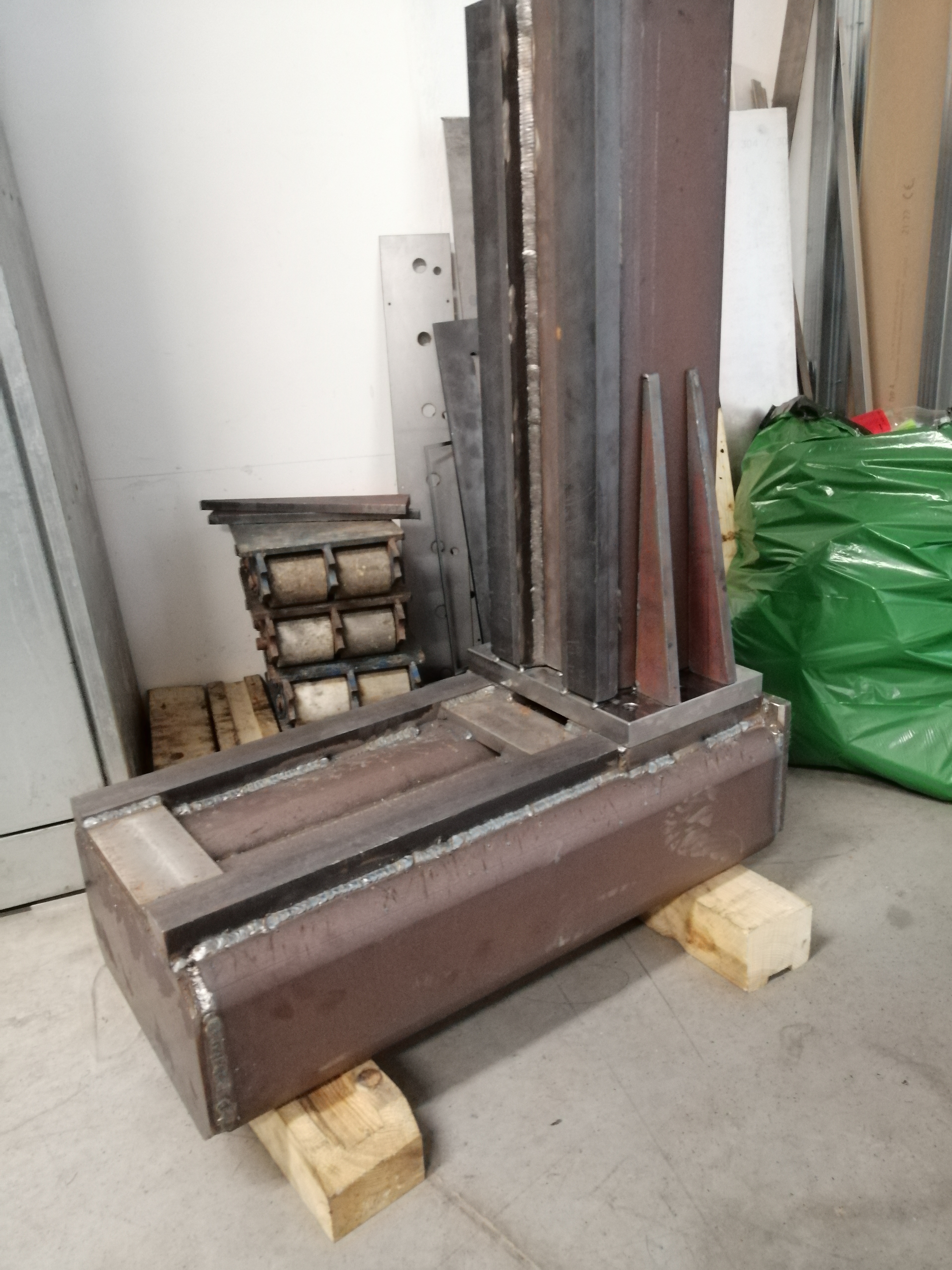

Po zváraní, zbavené napätia, potom obrobene na VMC... Na stavbu boli použité jokle 180x180 so stenou 16mm, pod lineary vždy 30mm hrubé plechy...

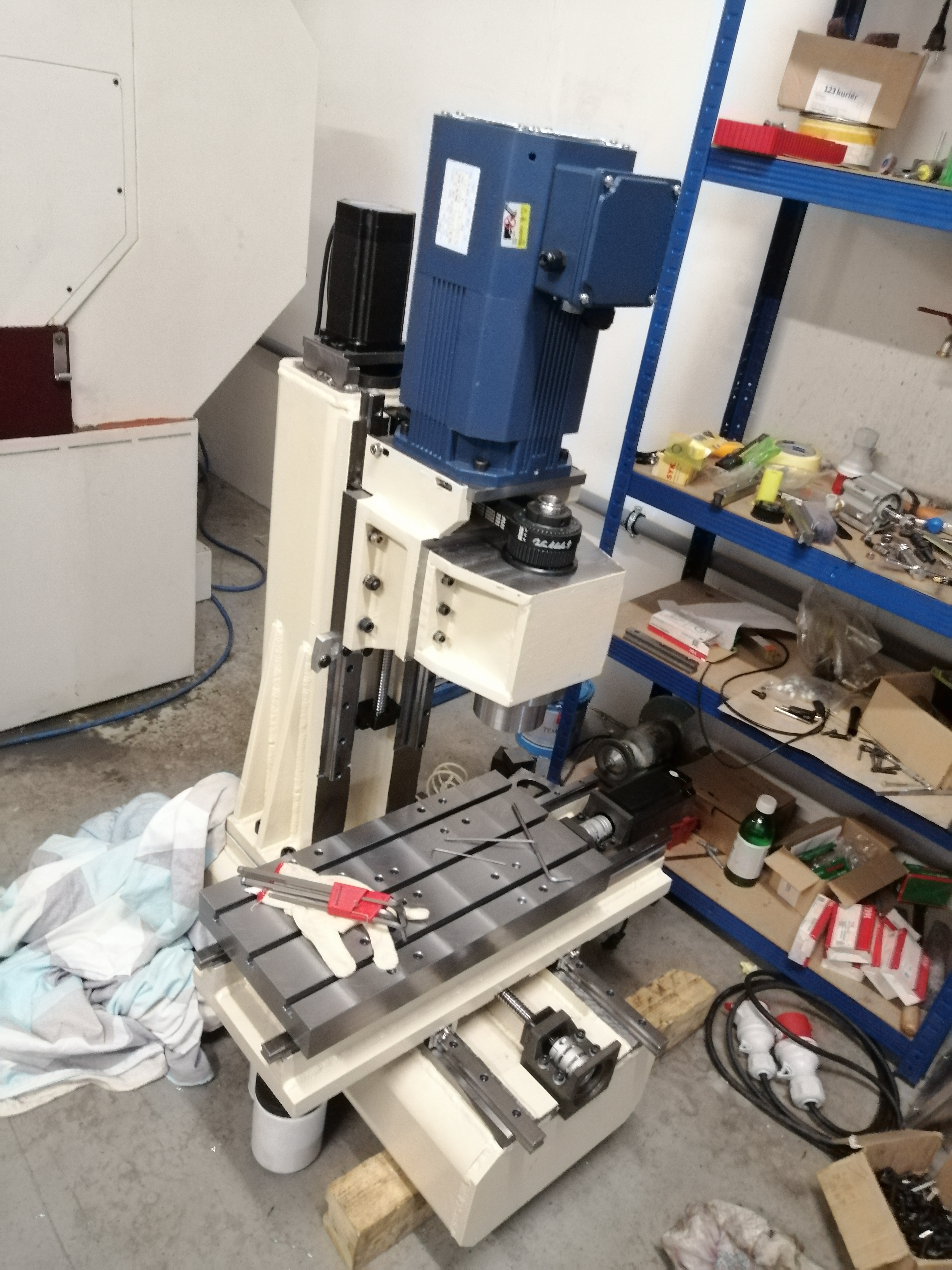

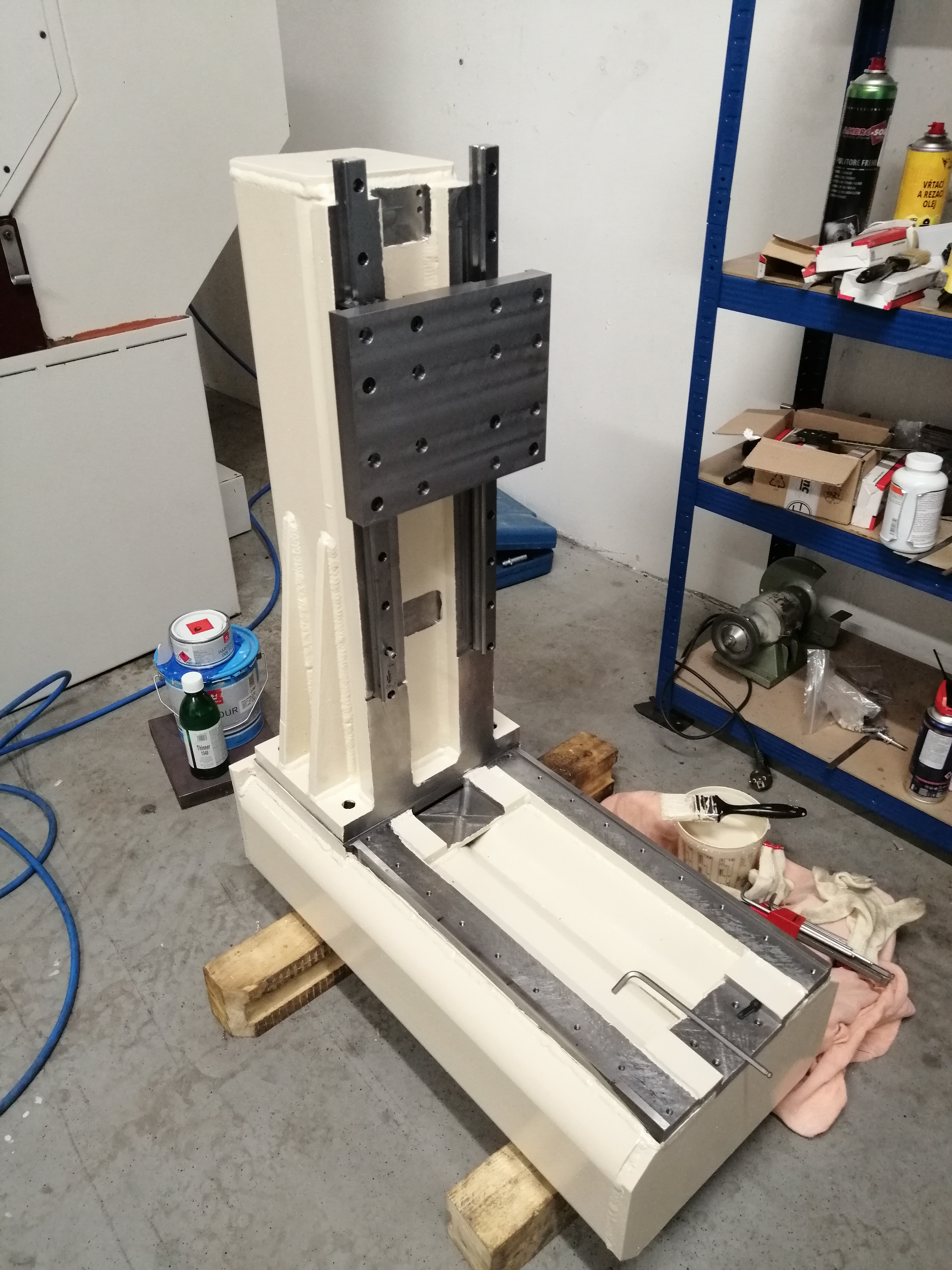

Všetky profily boli vyplnené epoxidovou zmesou s dvoma frakciami štrku a piesku... Stôl oceľový, s troma T drážkami, 550x250x 50..
Vaha stroja približne 650kg..

Paráda! Už to obrábí nebo ještě dokončuješ? Zbavením napětí myslíš vyžíhání? Testoval jsi nějak, jestli se to po obrobení přecijen trochu nepohlo? Dík, T.

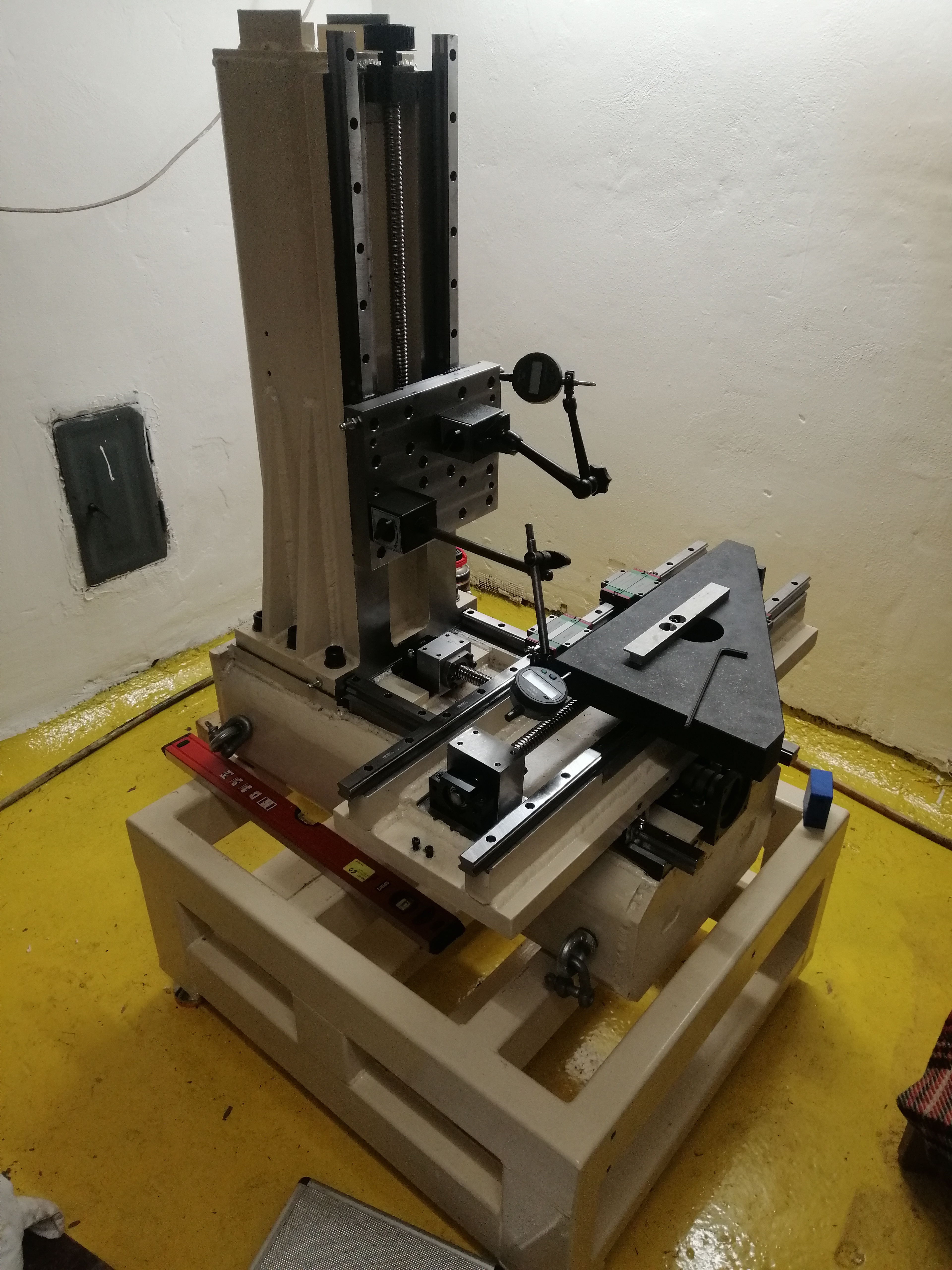

Keďže sa stroj vyrábal u môjho kamaráta, ktoremu by som sa chcel neskutočne poďakovať-Peter Bednárik, a teraz v zime presne na Silvestra som stroj presťahoval ku mne domov, som ho musel rozobrať, a znovu zložiť.. Tak keď som ho zostavovať, meral som geometriu... A možnosti grantového trojuholníka a iba stovkoveho Mitutoyo indikátora som nameral iba Nuly.. :) co ma hlavne pri meraní kolmosti osi Z na X, Y neskutočne potešilo.. Do sedacie plochy stĺpa, a spodku, tak ako aj pod vedeniami y osi som zaskrabaval... Tak dúfam ze už sa to nikam nepohne

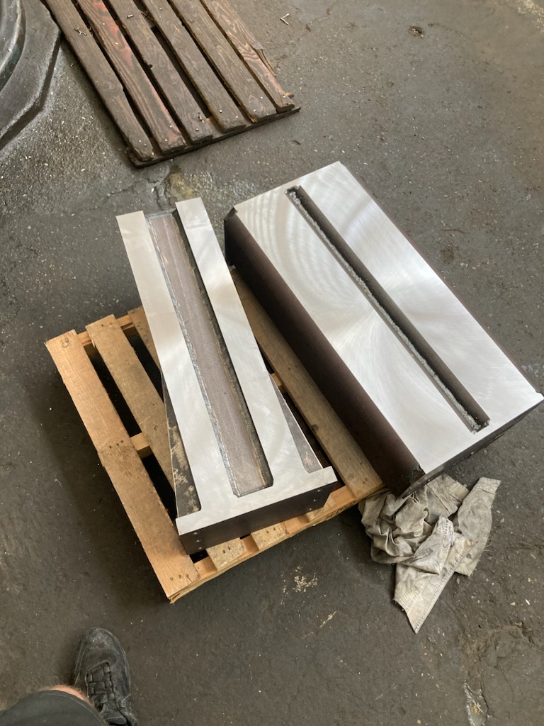

Pred tým ako sa stĺp aj spodok frézky obrabali, sa dali dobrusit na ruské na plocho-žralokov, aby sa mohli obrabat na magnetickom stole na kamarátovi VMC..

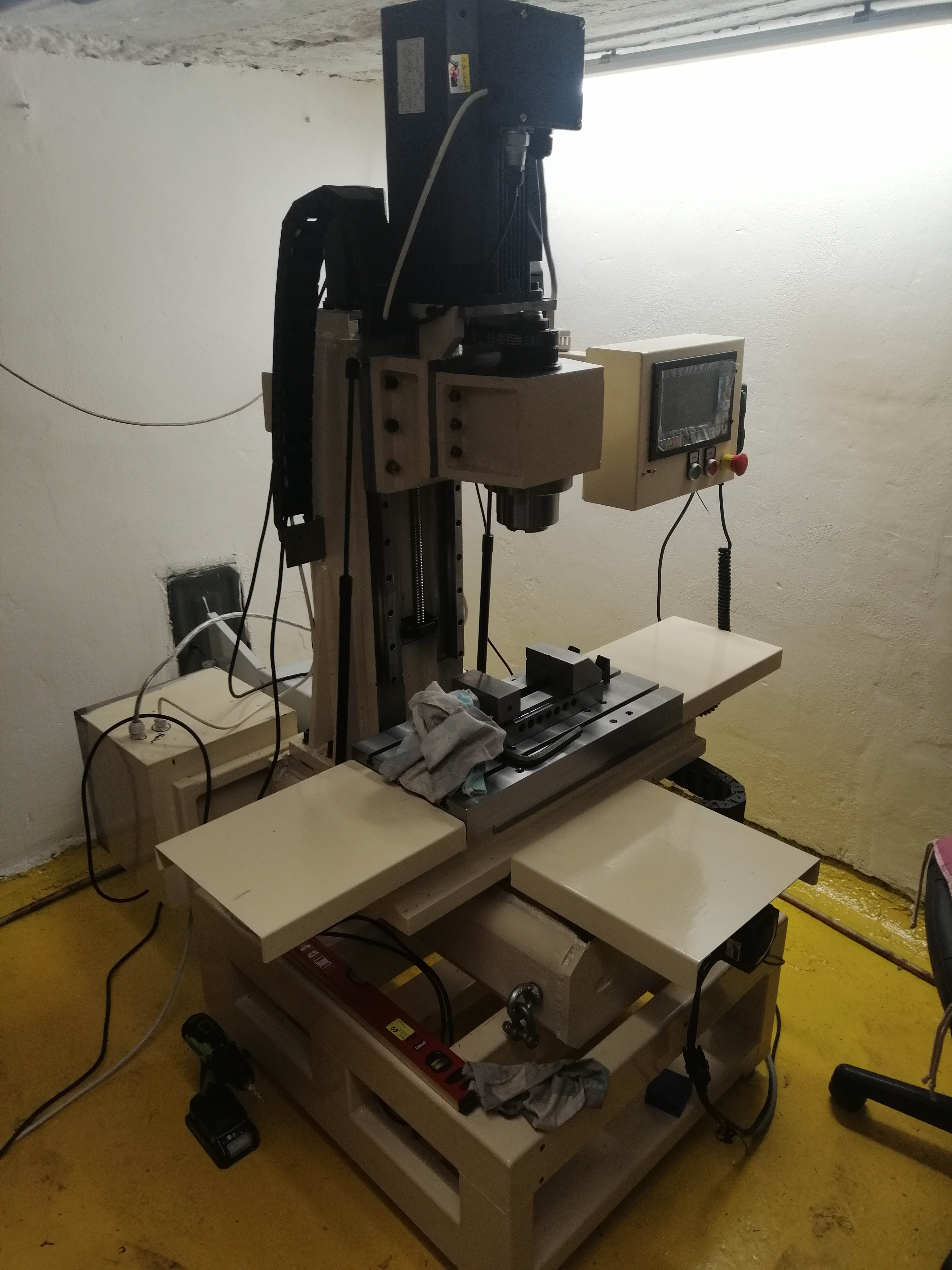

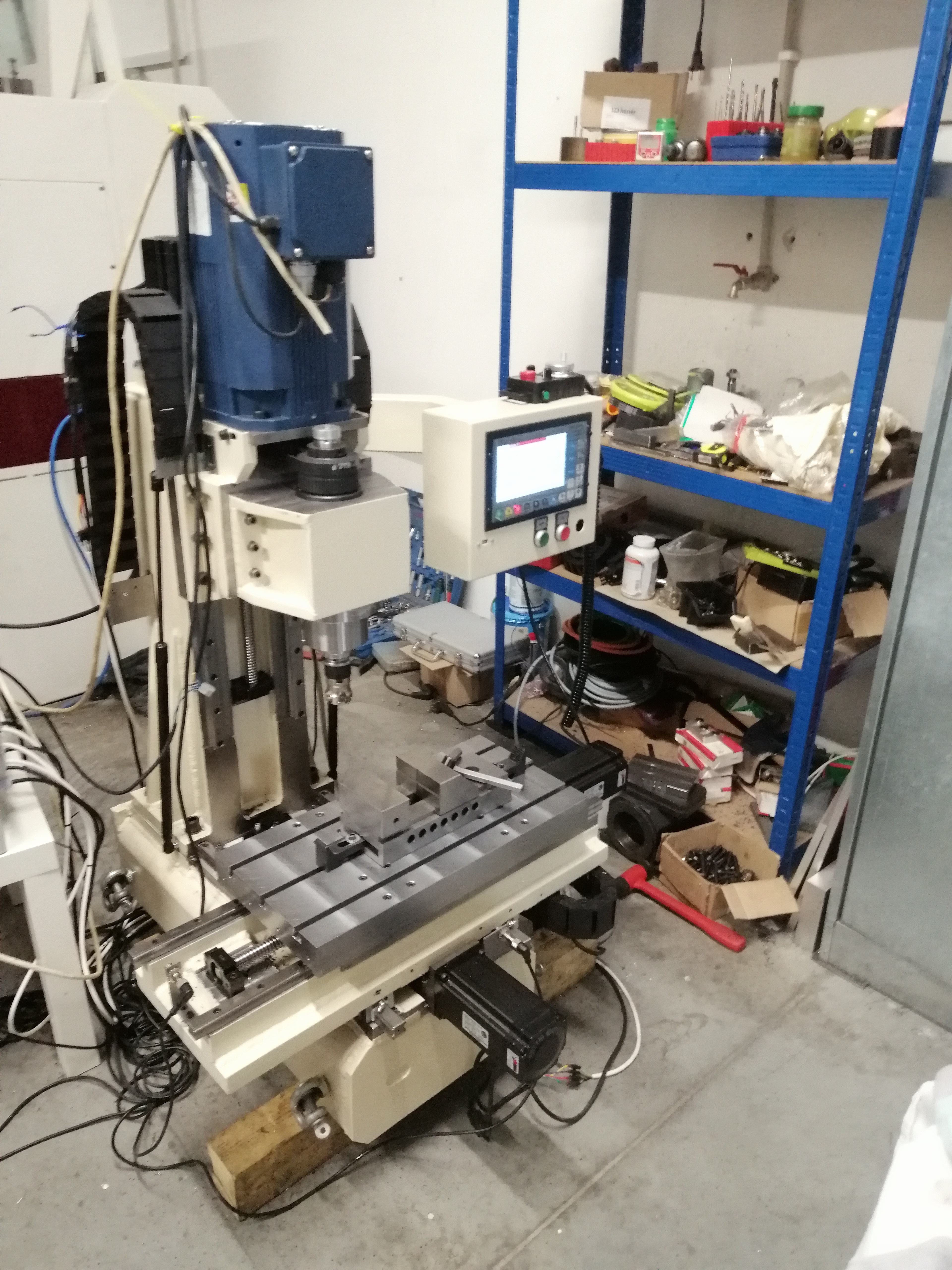

Ešte dokončujem zopár veci, hlavne co sa týka krytovania, už som nejaké veci skúšal frezovat

Skúška železa..

Skúška dural, 6061 t5.. Osmička fréza, hlbka 12mm stranový uber 6mm, posuv 500... Viac som nešiel, lebo bez chladenia momentálne som nevedel ci mi nezalepi nástroj... Ale osmičkou bez problémov urobilo drážkou v hĺbke 10mm... Nemm skúsenosti s Al zliatinami, tak neviem co od toho chiet:)
