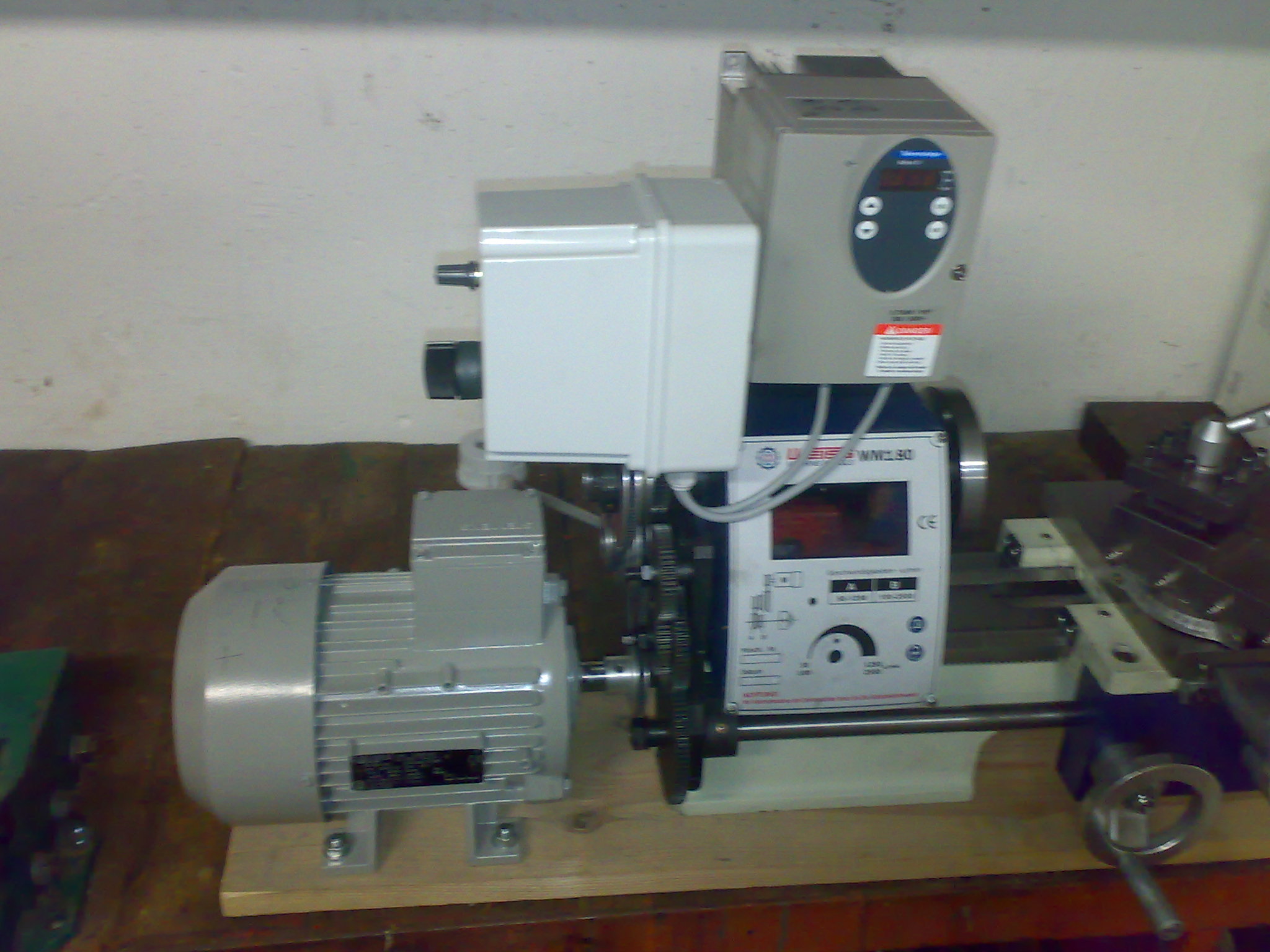

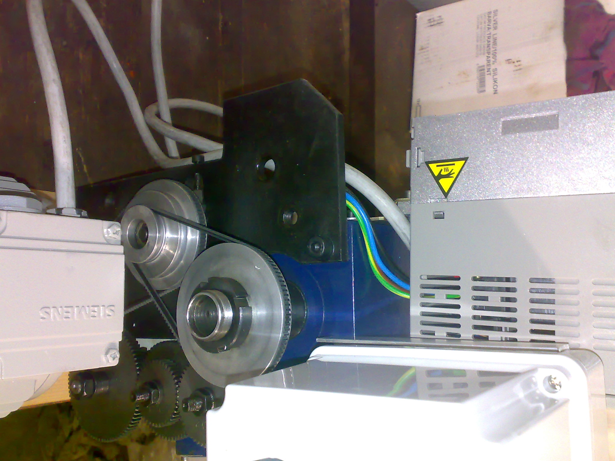

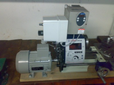

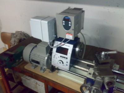

tak mam konečně foto hotovýho...
možná ještě řemenice doznaj nějakejch uprav...

Koukám, že je to celé na dřevěné desce.

Proč jsi to ovládání neintegroval zpět do soustruhu?
Zmizela by ta "velká ošklivá" krabice.

potraviny: ta dřevěná deska doufám nebude nafurt, raději bych místo ní viděl ofrézovanou ocelovou (nebo aspon hliníkovou) desku
cncp100: ono je to všechno výrazně větší než bylo to původní, takže by se to tam jaksi nevešlo, proto je to takle...

Nech opracovat litinový poklop od kanalizace a vyměň to za to dřevo. Myslím, že by to pak bylo daleko lepší. Práce minimální a účinost obrovská.

potraviny píše:Nech opracovat litinový poklop od kanalizace a vyměň to za to dřevo. Myslím, že by to pak bylo daleko lepší. Práce minimální a účinost obrovská.
No jo, když on ten poklop od kanálu tak nějak smrdí. Ani ne tak splaškama, ale spíš kriminální činností. Někdo ho přece musel ukrást, a mě by taky pořád nebavilo všechny přesvědčovat, že jsem to koupil za poctivé peníze v kovošrotu.
Ovšem myslím si, že bys to stejně zbytečně předimenzoval. Ta dřevená deska celkem stačí, jde jen o to, aby udržela napnutí řemenu. Když se při tom trochu prohne, není to žádná tragédie. A pokud by nestačila, tak já osobně bych místo frézování kanálu vzal metr U-traverzy, 100ka by měla stačit. Když to bude pěkný kousek, nebude třeba ji ani frézovat.

ten kovošrot navštívím asi stejně... minulé rok jsem od tam dovezl nějaký ocelový plotny, traverzy a asi 400 kg stavebního železe (roxorů), tak mně napada, že bude možná stačit nějaká z těch ploten co už tu mám, ještě uvidim...
