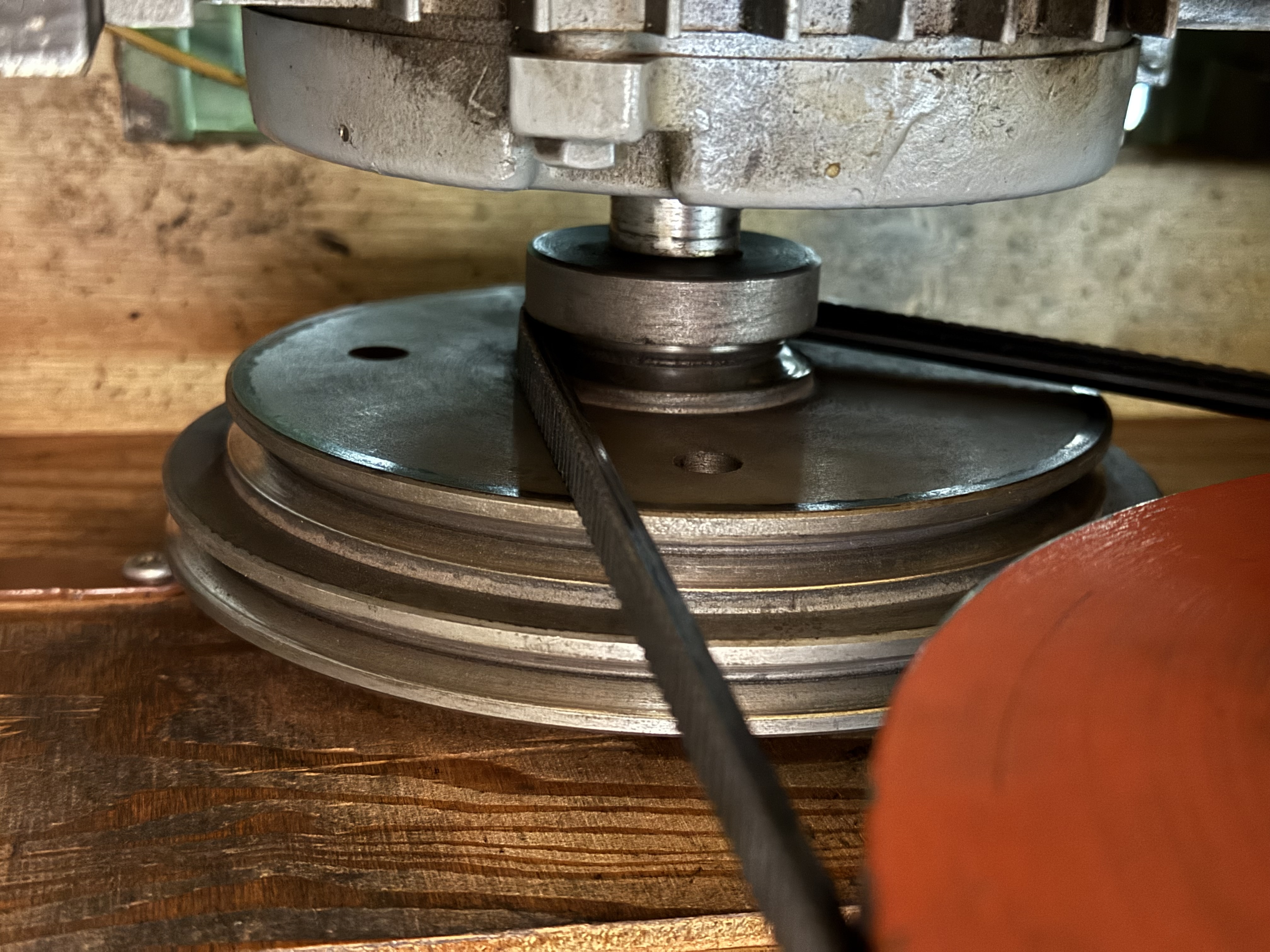

18. 10. 2024, 2:54
Nemáte někdo tuhle řemenici na motor MN80A/N s dírou 24mm?
http://vimeo.com/martinpreiss
MN80
