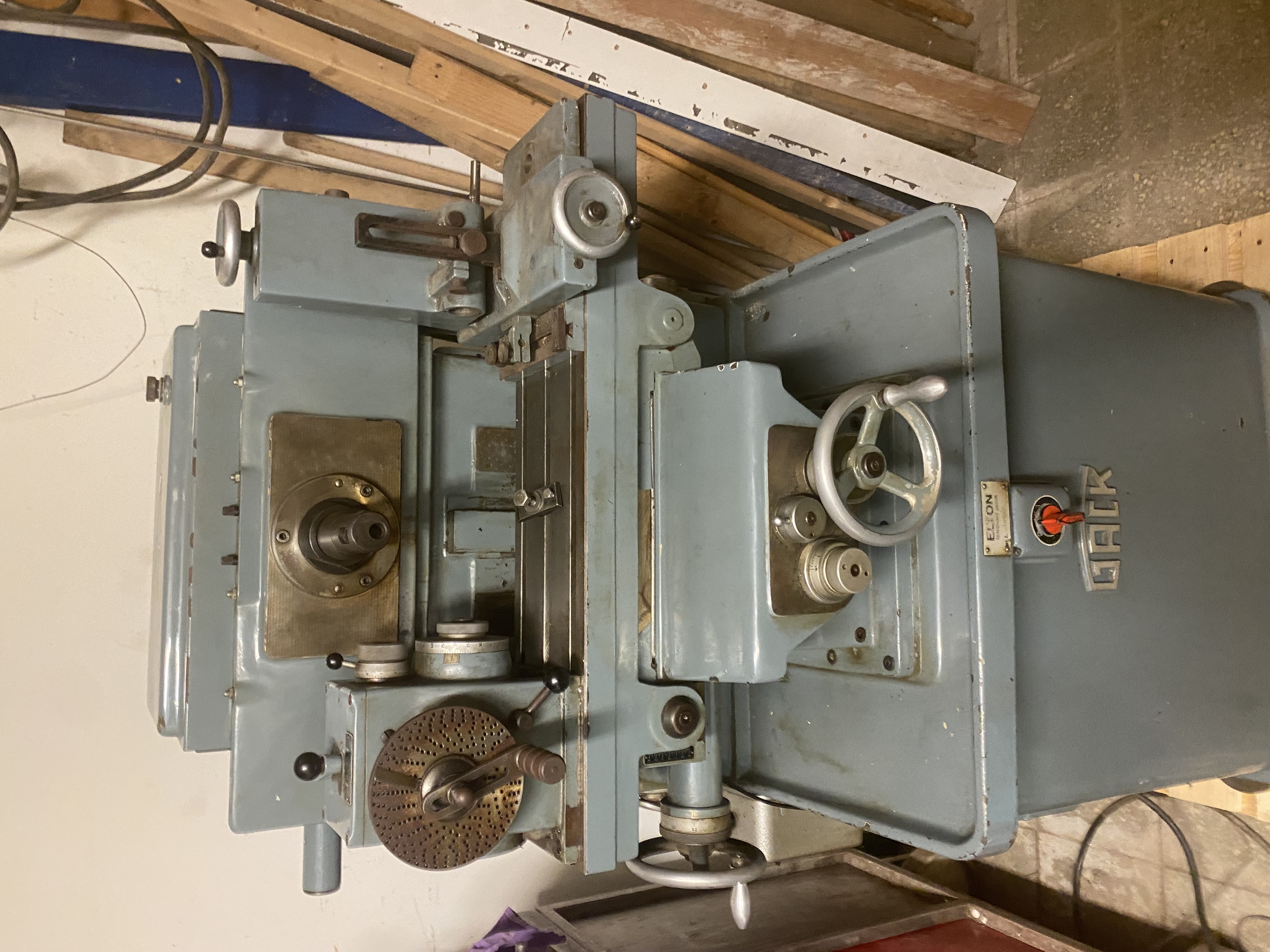

OBRÁŽEČKA GACK K15 výrobce LUDWIG GACK
Ahoj kluci
Nejdřív musím poděkovat Víťovi, za upozornění na prodej tohoto stroje.
On jediný poznal , že na obrázku inzerátu není žádná frézka , jak ji i pán inzeroval a prodával , ale OBRÁŽEČKA a on jediný věděl , že ta kulatá hřídel co kouká není hřídel frézky , ale speciální hřídel , která se pootáčí při obrážení .
Ta OBRÁŽEČKA je naprostý atyp.
Nedaří se mi o ní nic moc najít , žádný katalog atd.
Obrážečka byla ve firmě která vyráběla hodinky a je velmi zachovalá a málo používaná.

Můžeš samo kdykoliv. Zatím jsem na ní chvilku koukl když jsem ji nastěhoval.
Jsem čuměl uvnitř je centrální mazání a ten stůl je naklápěcí a asi má strojní posuv stolu dopředu dozadu a asi i nahoru a dolů
To stěhování nebylo jednoduché , tak jako všechny OBRÁŽEČKy jsou tři čtvrtiny váhy od poloviny stroje nahoru . Váhu bych odhadl na 800kg

Jak to nazvat ? Je to těžké můžu hoblovat plochu , můžu obrážet i drážku nebo ozubené kolo v děličce.
Ten Gack pána je starší typ K 150A ,z roku 1955. Kdežto můj Gack je Novější verze z roku 1971 a označení K 15. Jsou tam určitě rozdíly . Můj má naklápěcí stolek . Nevím jestli jde sundat a jsou i jiné rozdíly
Tak jsem ráno vyrazil do dilny natěšený . Sundal hnací řemen z motoru ručně protočil poháněcí řemenici beran z jedné strany na druhou. Namazal vše a také napumpoval centrální mazání. Zkusil jsem zapnout naprázdno motor kvůli směru otáčení. A nic vypadl chránič. Je nějaký úblb v elektrice . Tak jsem si ještě udělal zářivku nad strojem abych na ni dobře viděl. A musím jít po drátech co je kde spojené Pracovní nula s kostrou .Nebo fáze ve zkratu nevím .

Tak včera jsem přišel záhadě na kloub pustil jsem se do opravy elektriky vyměnil nový přívodní kabel, který byl zakončen v přívodní svorkovnici na venkovní straně stroje a tam byla rozlomená originální připojovací keramická svorkovnice. Která se dotýkaka kovovými svorkami kovového víčka krabice. Potom jsem ještě na dvou místech vypátral propoje pracovních vodičů s ochraným vodičem. Tak teď už mám elektriku po novu 5ti vodičovou a chránič nevybavuje. Dále jsem všechnu elektroinstalaci a veškeré šroubky dotáhnul. Nejvíce byli povolené šroubky svorkovnic. Tak před se jenom , ta elektroinstalace je 50 roků stará. Poto bych toto doporučil udělat u každého staršího stroje když si ho kluci kupujete. Tak teď ta elektrika vydrží dalších 50 let
Oprava svorkovnice Dotažení v rozvaděči stroje No a pak jsem ji vyzkoušel a udělal videa . Bohužel mi sem nejdou vložit ?
