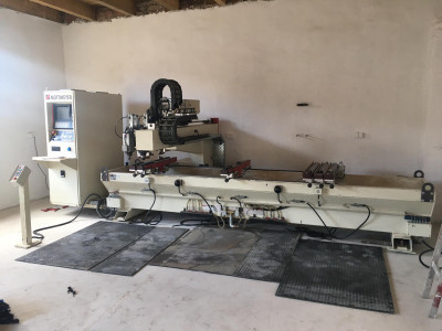

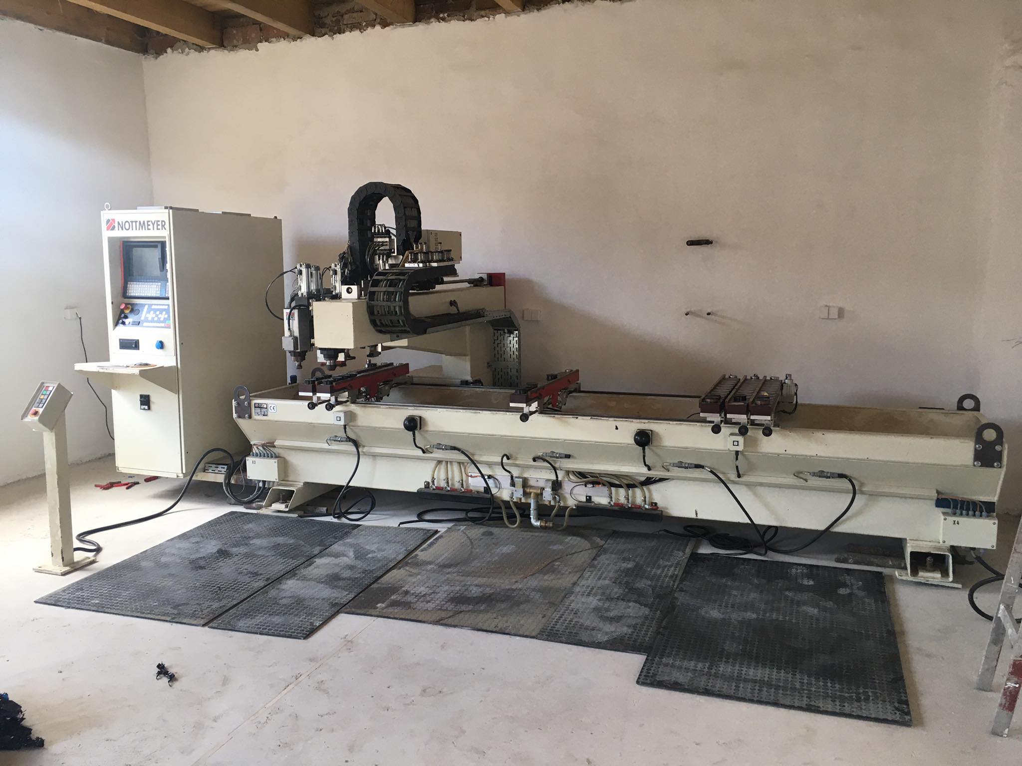

Jinak takhle ta mašinka vypadá:

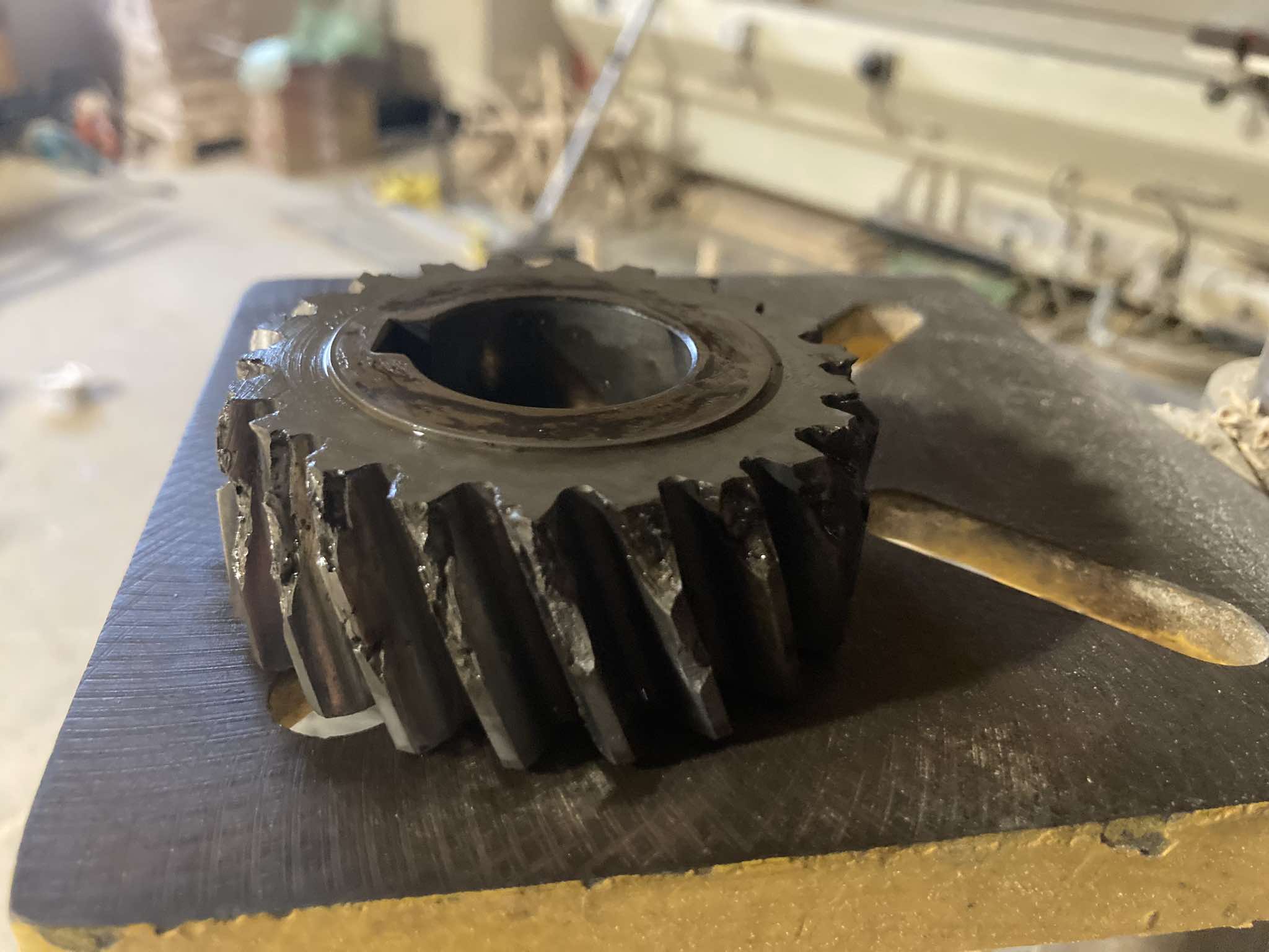

stroj běhá, vřeteno se točí, ale řeším vakl na ose X.
mám tam ozubený hřeben, pastorek motor s převodovkou, nejdřív jsem skusil přizvednout motor, to nepomohlo, tak jsem zkoušel nastavit backlash v LCNC, to vůbec nepomohlo a nakonec jsem došel k tomu, že mám pravděpodobně nastavený velký backlash v simodrive611. Motor jsem hodil níž a všechno šlape lépe, ale rád bych, aby mi ta mašina jezdila trochu lépe. Nejde mi se spojit přes simocomU se semidrivem přes rs232. Moc mi to nejde vygooglit, ale očekával jsem jednoduchou komunikaci přes com1, v nastavení simocomu je ještě možnost přes profibus, ale s tím nemám žádné zkušenosti, pošťouchnutí správným směrem by mi hodně pomohlo.
jiri.plucha
Příspěvky: 18
Registrován: 11. 7. 2020, 1:37
7. 10. 2024, 4:00
Ahoj, nakonec je to vymačkaná drážka na pastorku.
pastorek nevypadá nic moc, nejraději bych to zalepil, ale kroutící moment tam bude solidní a vypadá to, že tenhle pastorek nebude věčný a brzo to budu rozdělávat znova. Tak bych se chtěl zeptat na váš názor, co s tím...
