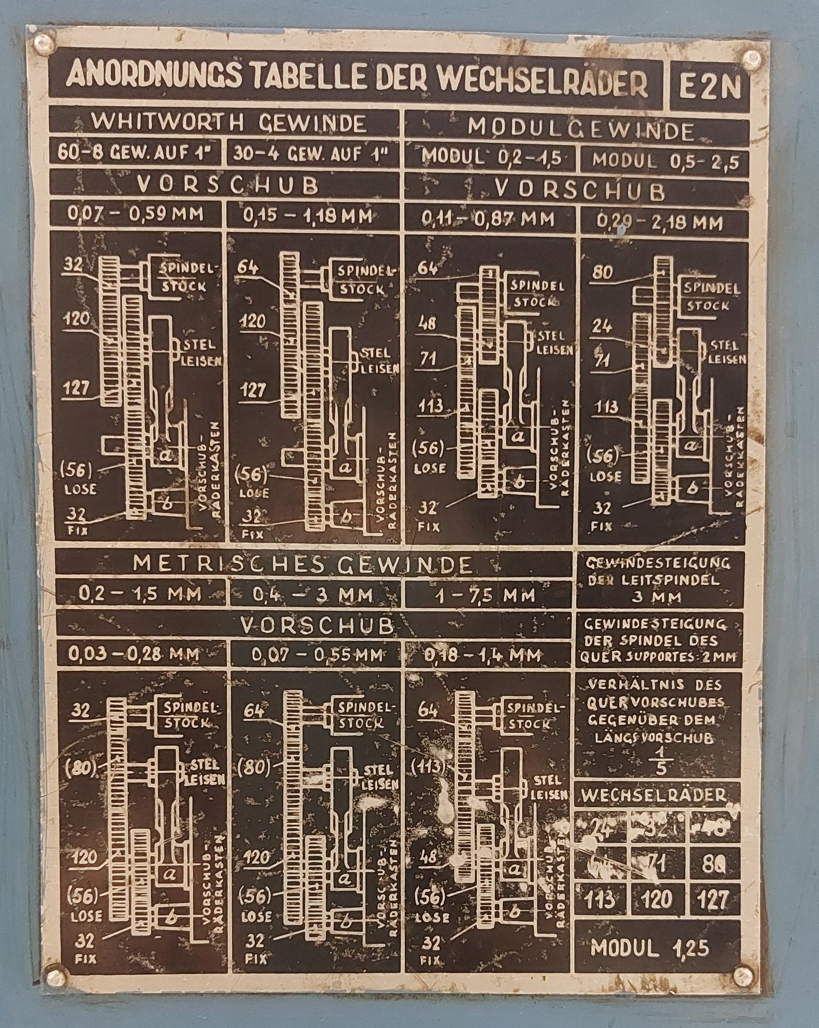

Měl bych prosbu k majitelům E2N s točným průměrem 250mm. Mohl by mi někdo vyfotit štítek s tabulkou posuvů.
Konečně se mi povedlo sehnat sadu výměnných kol, ale bez této tabulky která mi na soustruhu chybí jsou mi zatím na nic.
Problém je v tom, že jsem se už potkal minimálně se 3 různými verzemi. Jedna je v nějakém manuálu co jsem našel na netu, jednu mi poslal k vytištění jeden zdejší uživatel k vytištění a třetí jsem našel někde vyfocenou na inzerovaném stroji. Ta byla sice ve špatné kvalitě, ale bylo vidět že se na ni hodnoty liší stejně jako na těch dvou předchozích.
Nevím jestli se náhodou neliší pro klasickou verzi a pro verzi se zvětšeným točným průměrem.

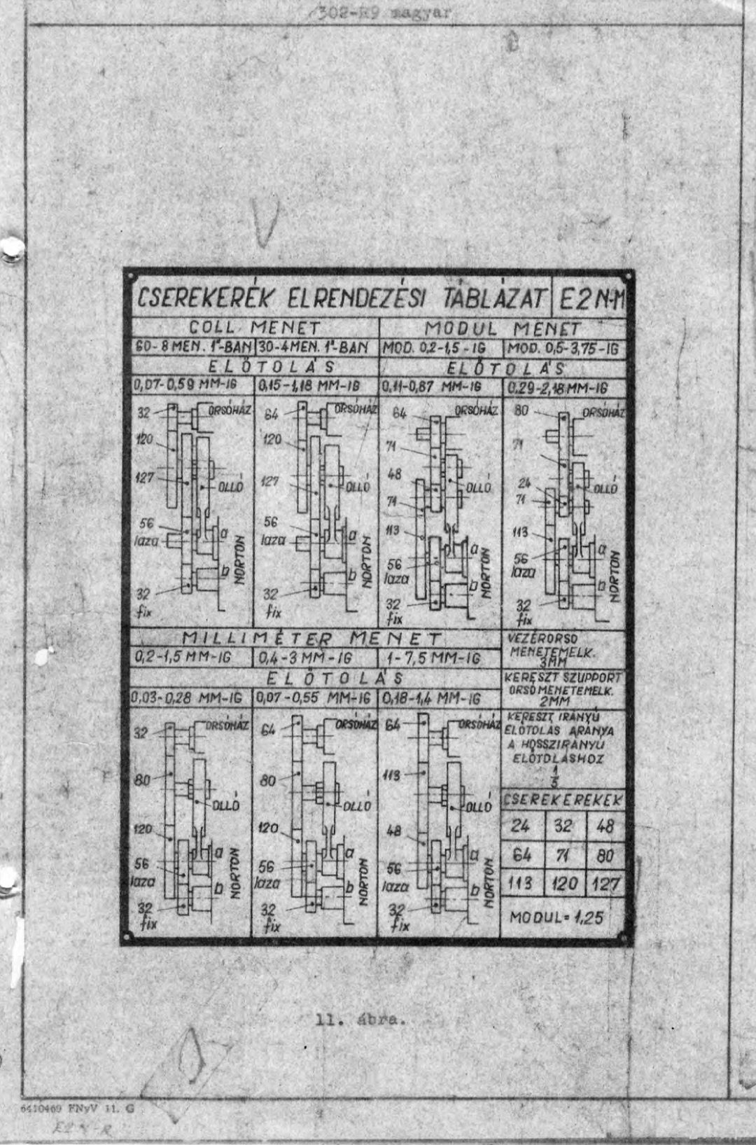

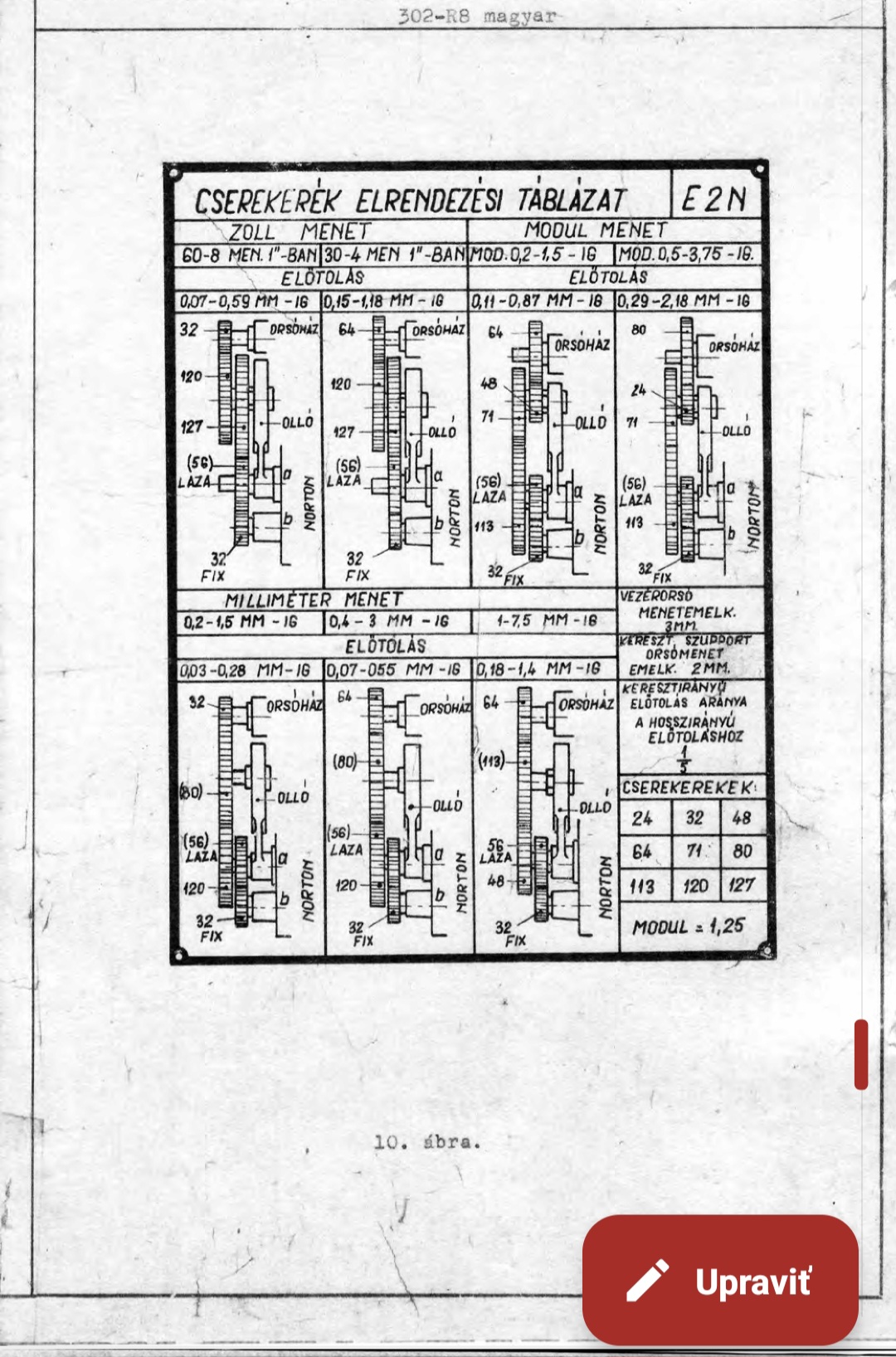

tabuľka posuvov a skladba ozubených kolies.
maďarský manuál uvádza dve tabuľky podľa točného priemeru , ale neporovnával som či sú rovnaké :D

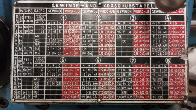

Přikládám tabulku z mého E2N - je jiná.
Možná se změna bude odvíjet od data výroby, kdy se na E2N měnily i některé konstrukční prvky (třeba suportová převodovka). Můj je asi z konce období kdy se E2N vyráběli. Odkud se podařilo sehnat kola? Už se po nich koukám dlouho.

Jinak v těch tabulkách je to dobrý chaos. To je skoro na výzkum. :lol:
Jediné co mi napadá je ty tabulky porovnat a tam kde je rozdíl to prostě vyzkoušet a odměřit....

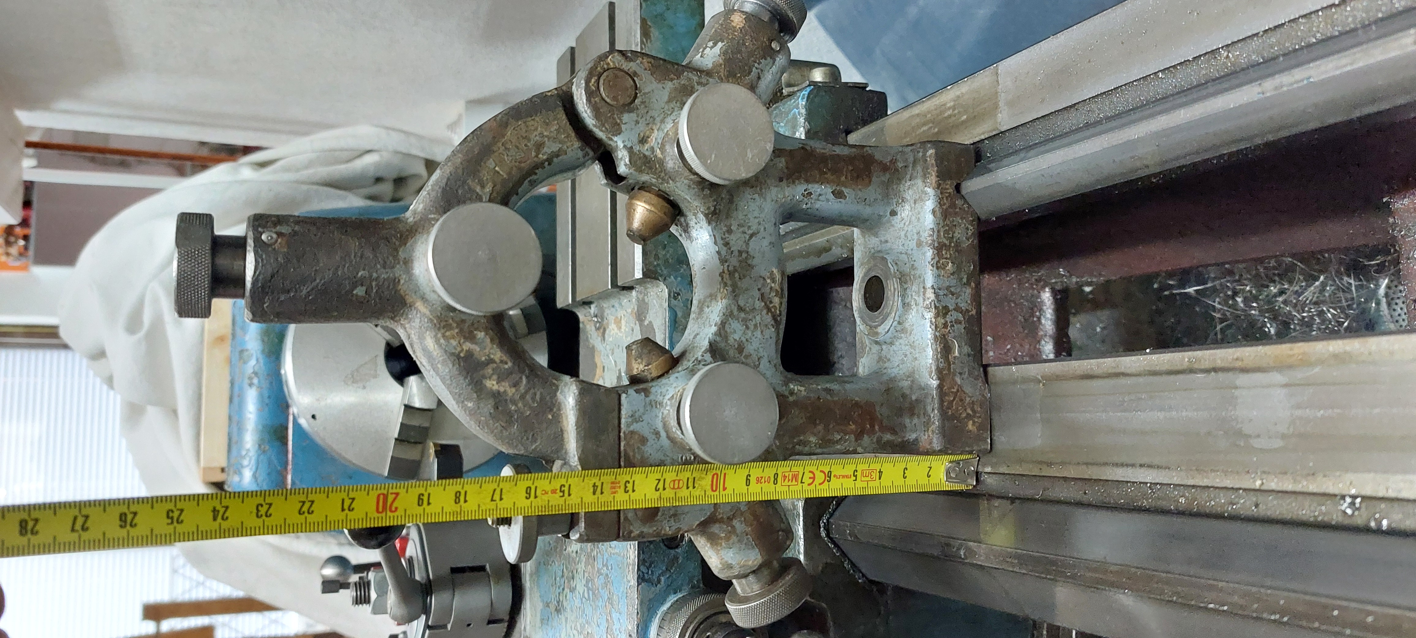

PS: stále sháním pevnou lunetu a koně kdyby někdo měl

https://stroje.bazos.sk/inzerat/160925539/luneta.php. nemám ju omeranú, ale podobá sa :D Keď sa vrátim pozriem o koľko som mimo :lol:
